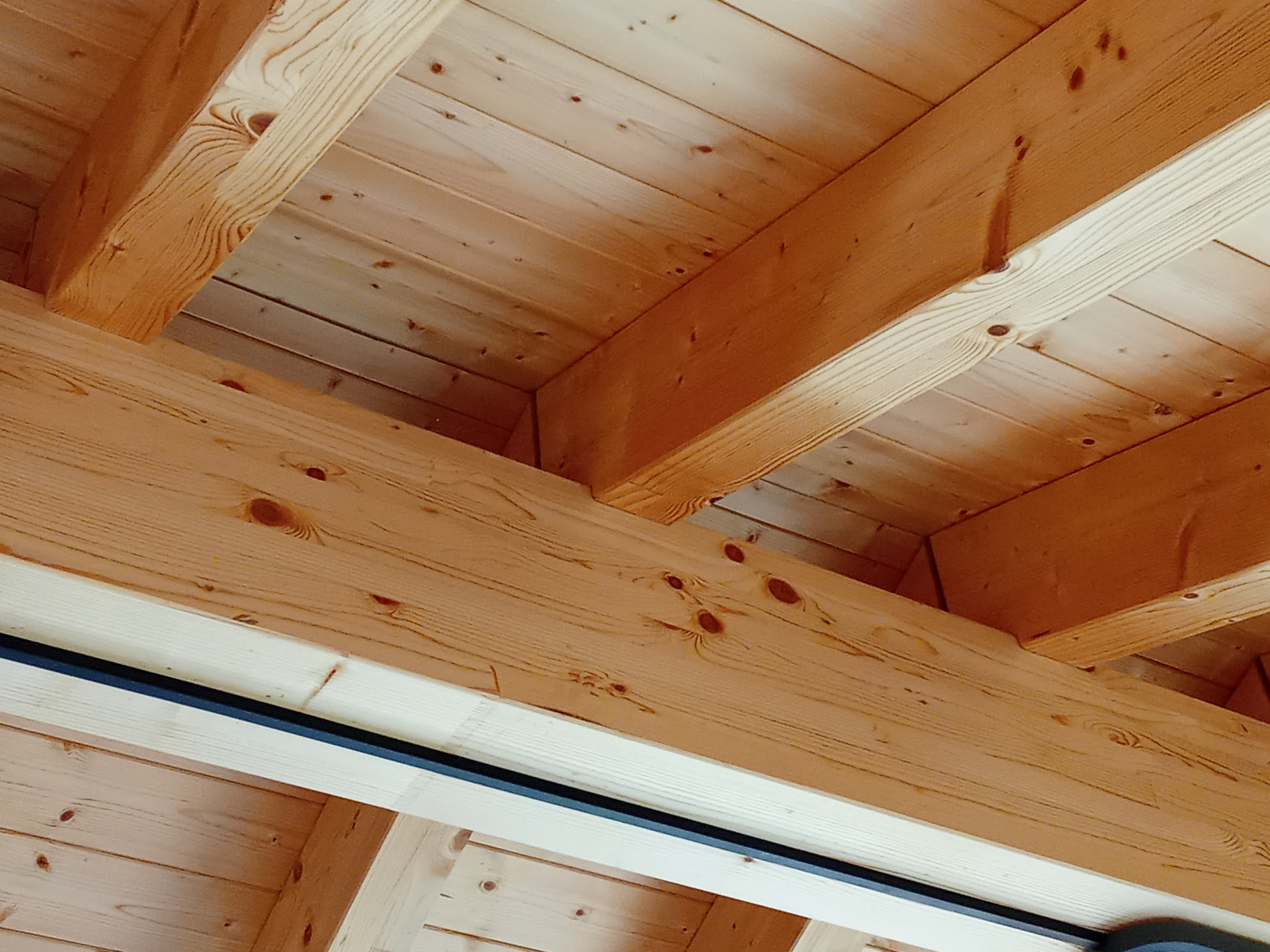

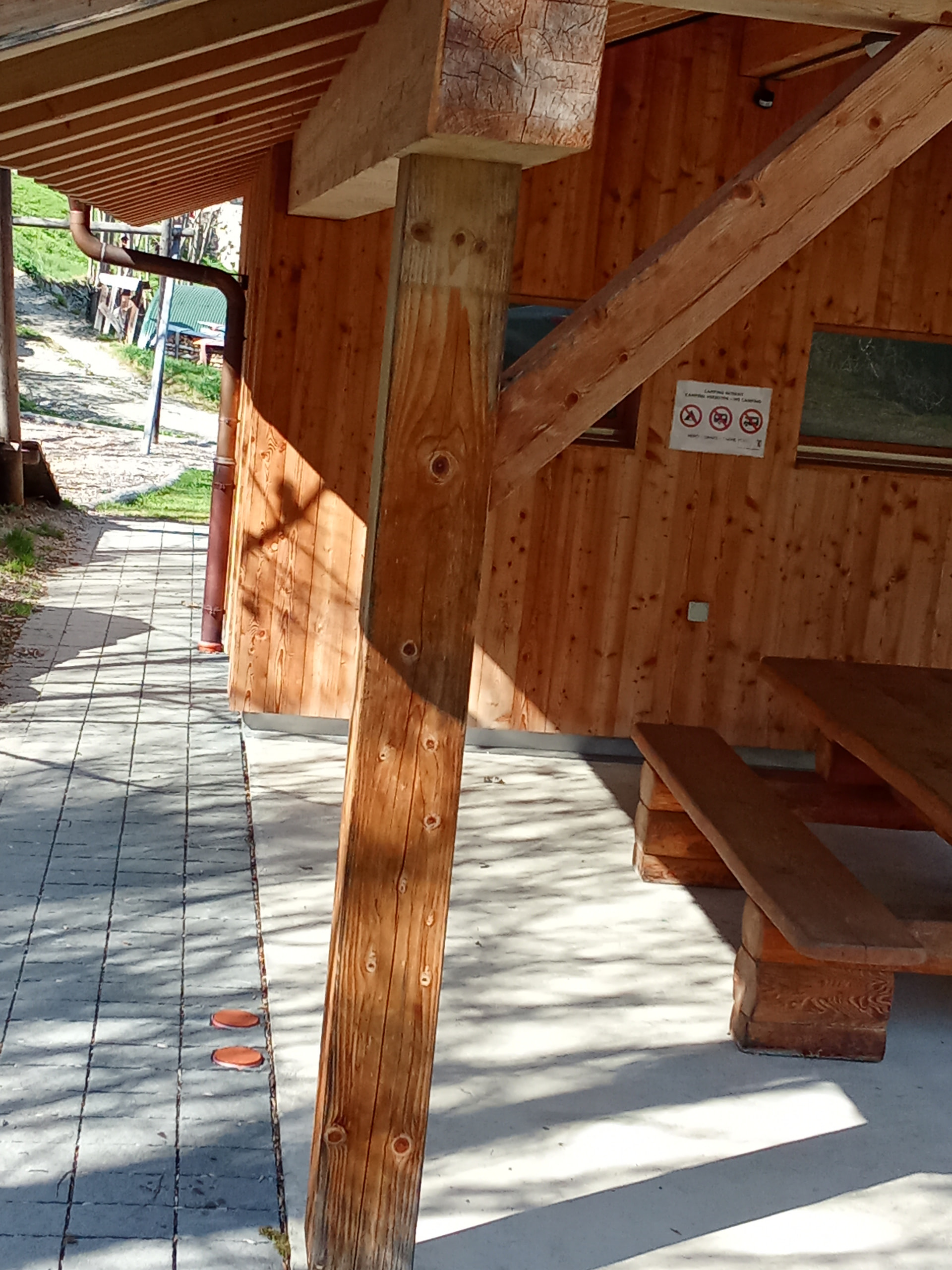

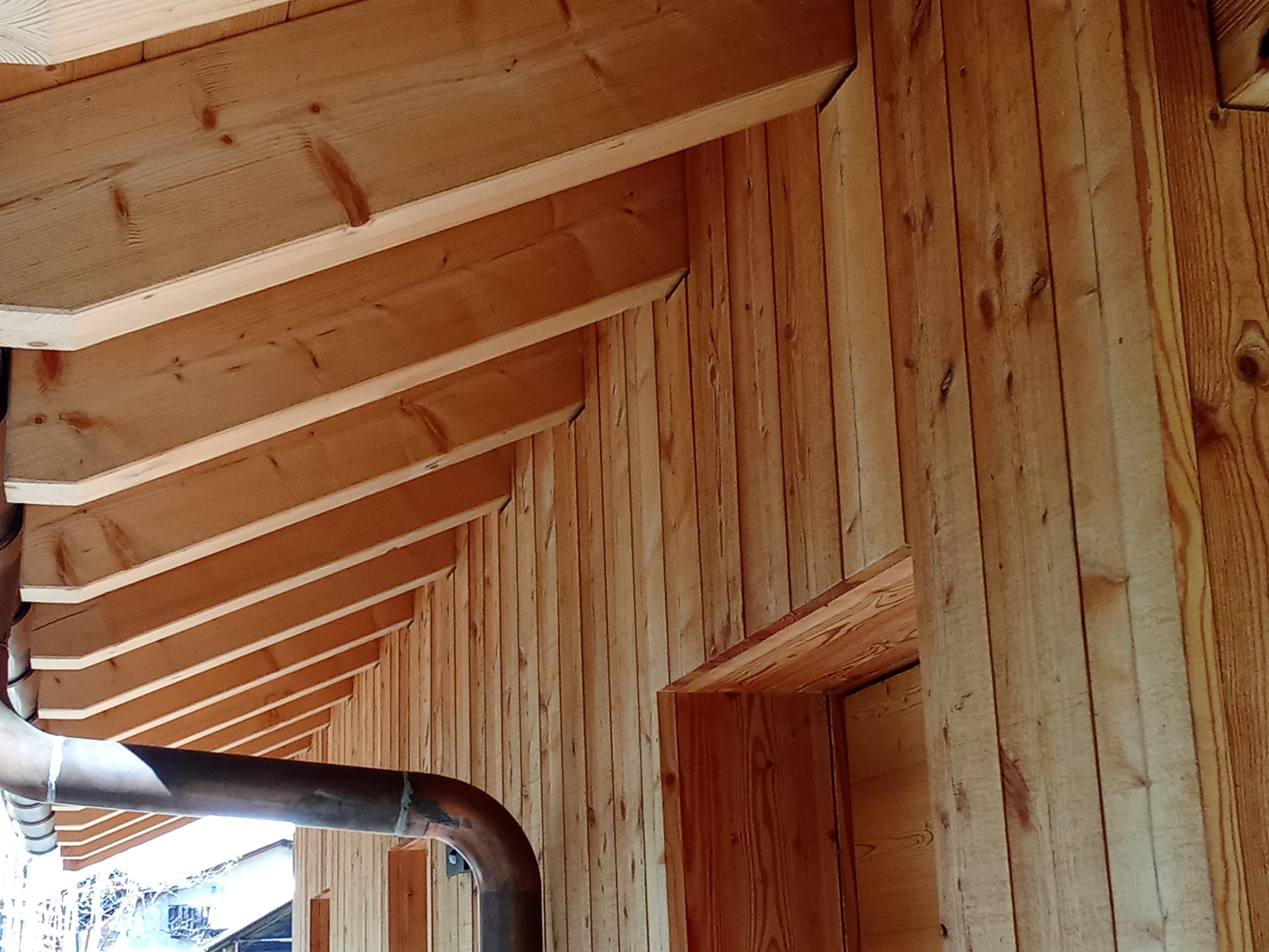

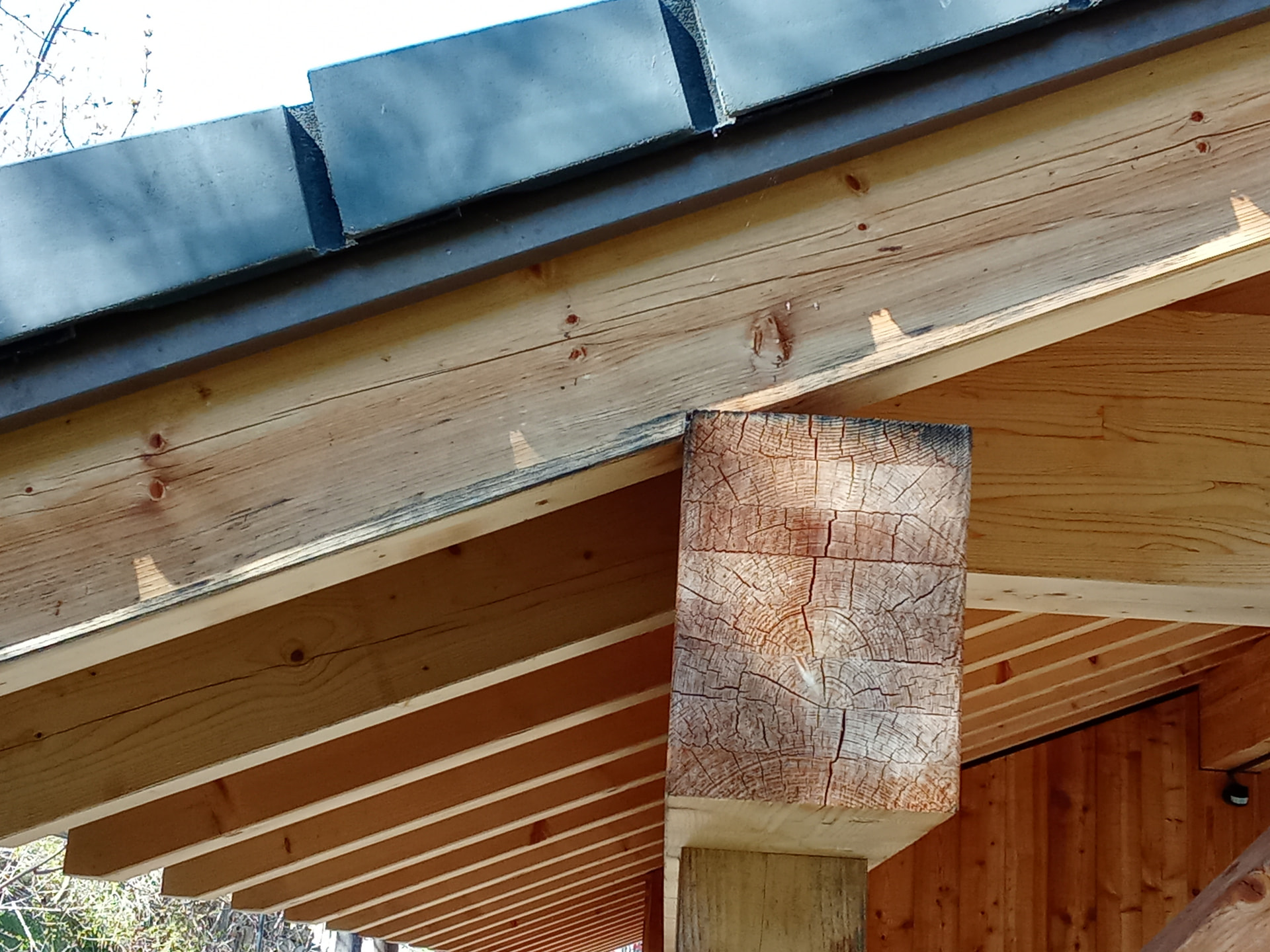

No os ha pasado que si colocais las viguetas asi acaba girandose la viga siempre?
Yo le hago un asiento mucho mayor o si no le coloco una cuña

Yo la única cubierta que hice le di la mitad de la pieza de fondo, eran pontones de 157 sobre una viga de 20*20 y el encaje le ei 7.5cm para evitar eso y en la parte alta una cuña, lleva 8 años y perfecto. Si que tengo visto bastantes retorcidas por solo apoyar un poco, sobre todo en piezas largas de 4-5 metros

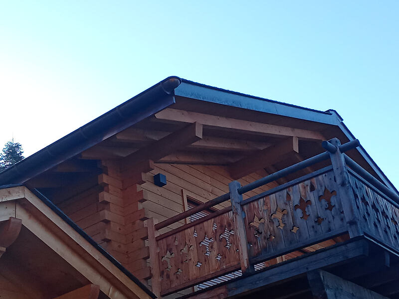

Buenos días, no sé si hablamos de lo mismo, la entalladura se hace como máximo de un cuarto de espesor de la pieza , no la mitad ,para no debilitarla , por aquí las empresas que se dedican a carpintería estructural están dirigidas por carpinteros de armar , con una ingeniería en carpintería, la casa donde vivo tiene la cubierta en madera, no tengo problemas de condensaciones, ni ruidos , piensa que donde vivo y en los chalets en los que trabajo tienes varios meses al año una buena capa de hielo en el tejado, aparte del frío, imagina el peso que soporta , yo no observo ningún problema, yo con lo que hoy sé y la experiencia que acumulas con los años, no dejaría que nadie que no tuviera una formación acreditada me hiciera una estructura en madera ni un tejado ,

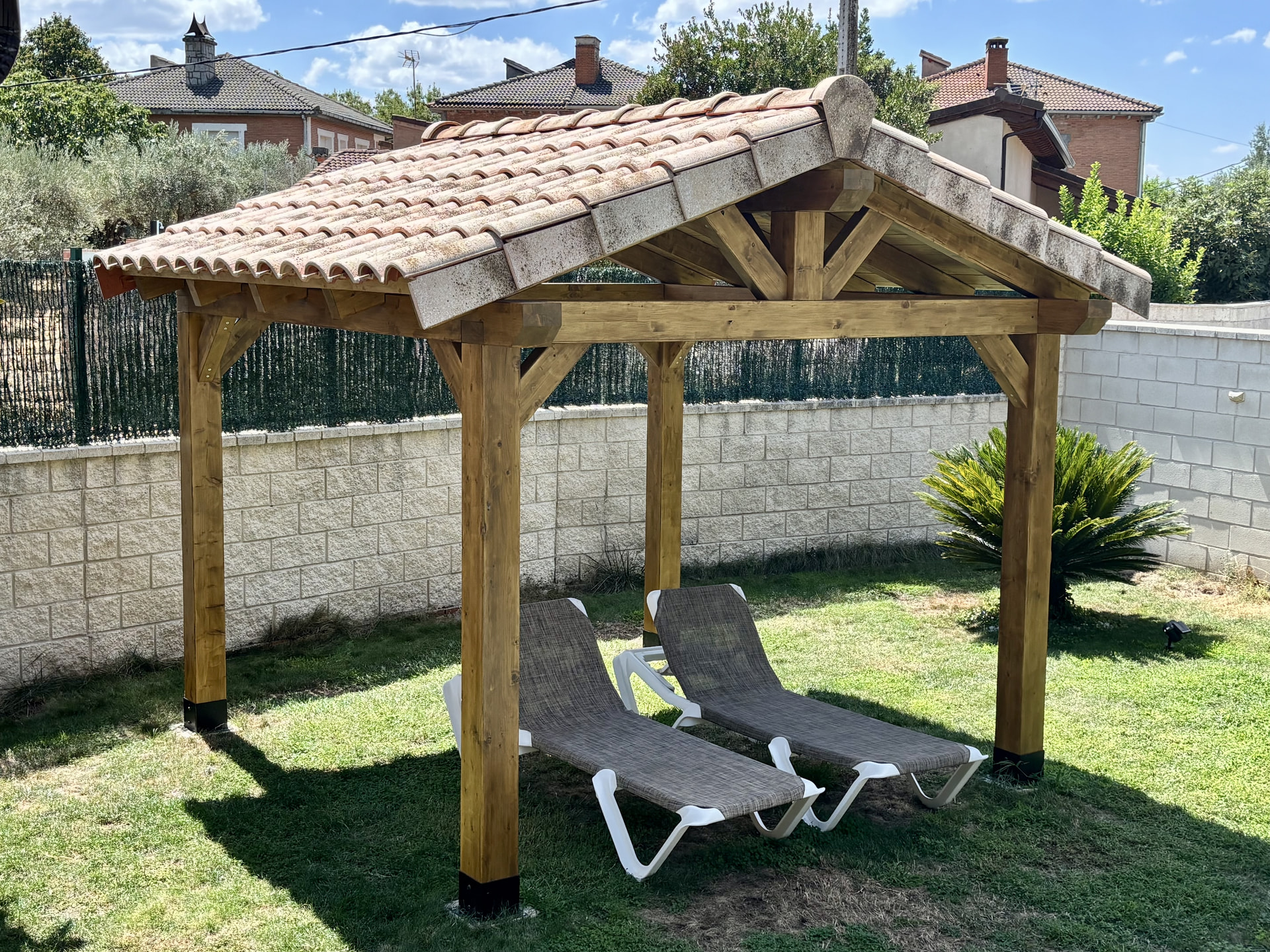

Sigo dándole vueltas a la unión de las vigas con los pilares para que queden a la misma altura. Para mí corta experiencia en esto lo más fácil que veo es hacer las uniones de las vigas a media madera y que apoyen en los pilares directamente. Para reforzar todo pondré los tornapuntas. Las secciones finales son 160x160 en pilares y vigas y la cubierta en 120x80. He intentado con IA buscar alternativas para la unión pero se termina liando

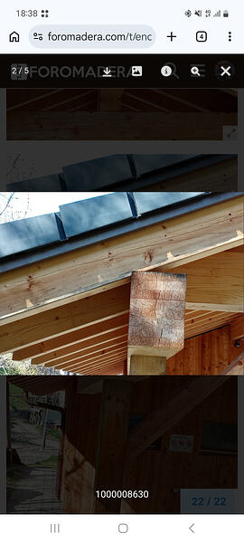

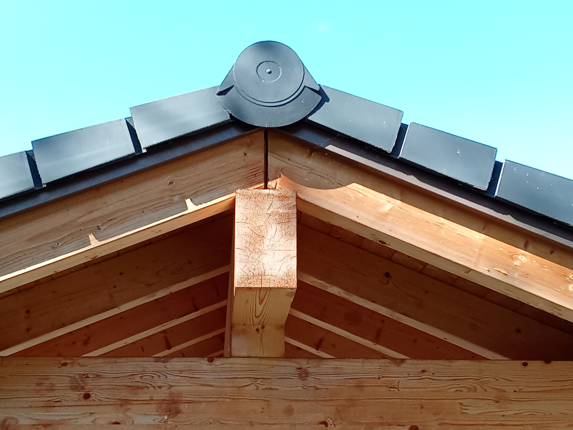

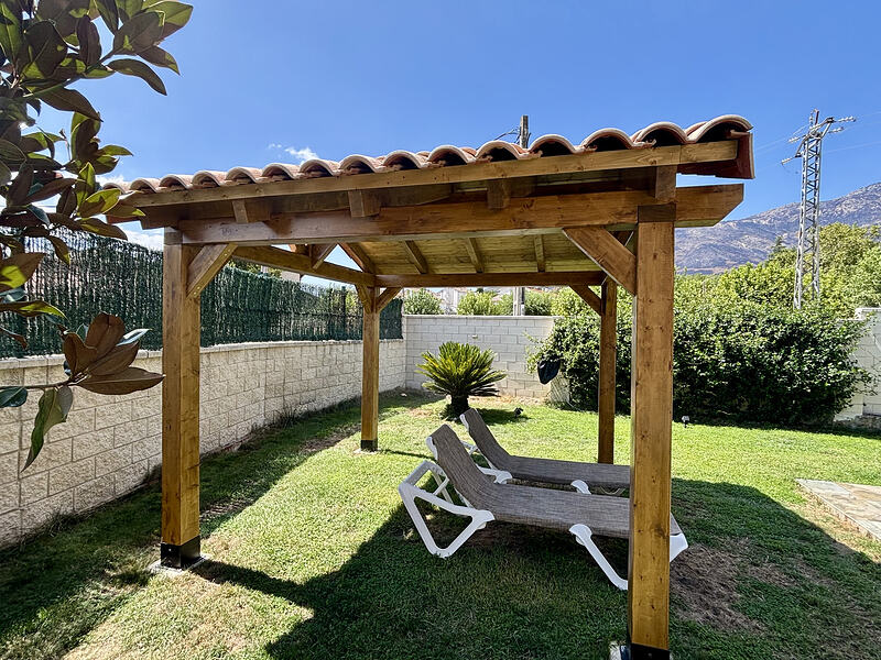

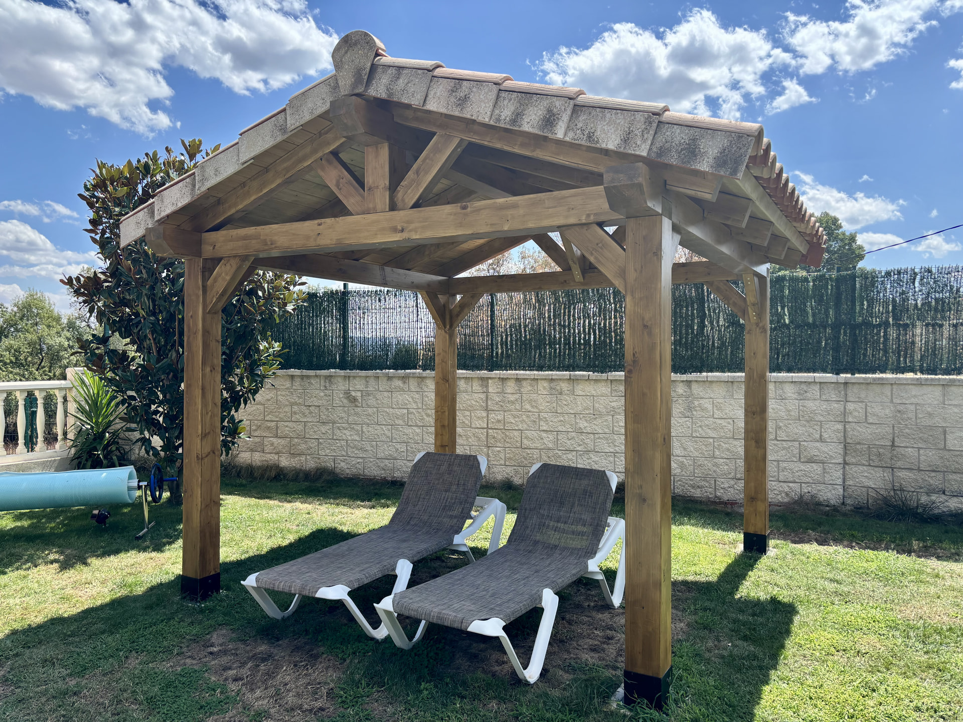

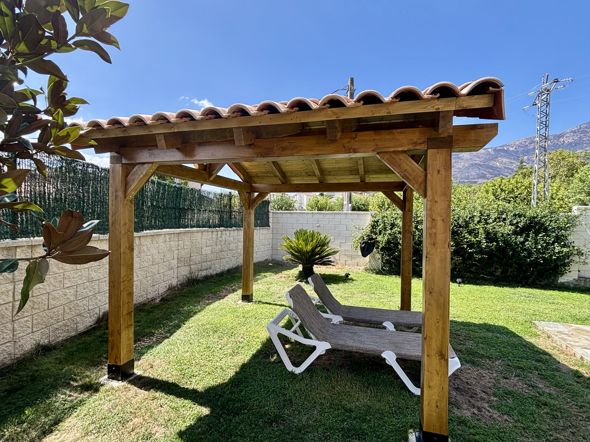

Terminado
Está súper bien. Si lo empujas cimbrea un poco?
Y la teja muy bien, tejado ventilado es lo mejor, igual todavia estás a tiempo, de alguna manera, a poner un peine para que no te aniden los pájaros bajo teja.
A disfrutarlo!
Nada, eso no se mueve ni a tiros. Muy entretenido lo de las tejas mixtas, al ser la primera vez me costó un poco pero no tiene mucho misterio cuando le coges el truco
Lo del peine lo pensé y lo busqué pero en Agosto por aquí nada, y la forma que tiene esta teja hay una zona plana de solape que el peine no hace nada. Más que los pájaros me preocupa las avispas, tengo que hacer algo si
Que bueno! Las avispas si quieren hacer nido te lo hacen igual en un tejado ventilado como ese que en uno de mortero, los primeros años igual no en uno de mortero pero en cuanto empiece a agrietar… Lo mejor es como lo has hecho tú, teja mixta ventilado, para siempre y sin mantenimiento, y si tienes cosa de las avispas pues a fumigar de vez en cuando
Pues queda muy chulo!
