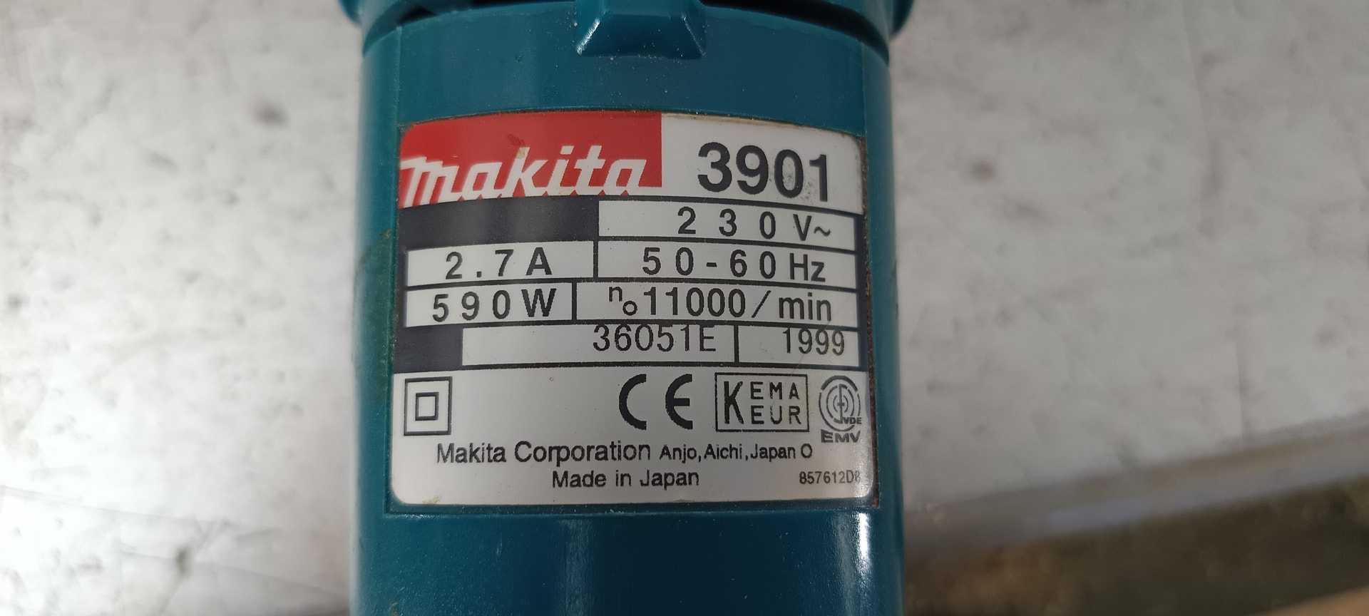

La de cable mis es de 1999 y la versión actual es quizás un poco más estilizada , la de batería ergonómicamente es más cómoda que la de cable ,pero básicamente quitado del motor son la misma máquina

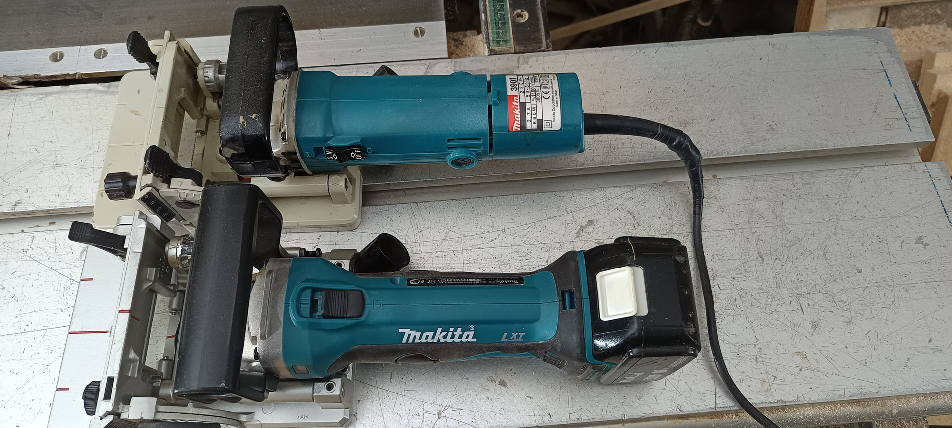

Yo siempre he utilizado engalletadoras de cable, de batería no he tenido oportunidad de hacerlo, pero me imagino que trabajar con una máquina sin cable te permite tener menos estorbos y más libertad a la hora de manejarla y poder moverte.
Por contra, al ver la imagen que ha compartido el compañero en la cual se ven las dos juntas, me da la impresión que la de batería ocupa más físicamente y es algo más pesada que la de cable.

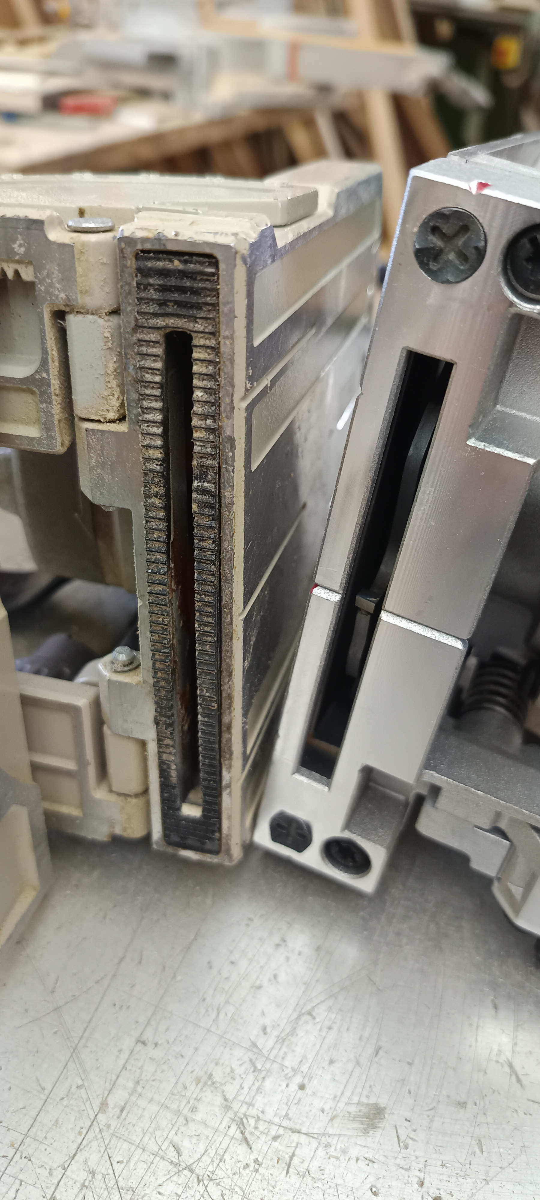

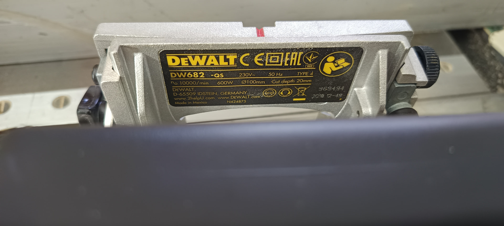

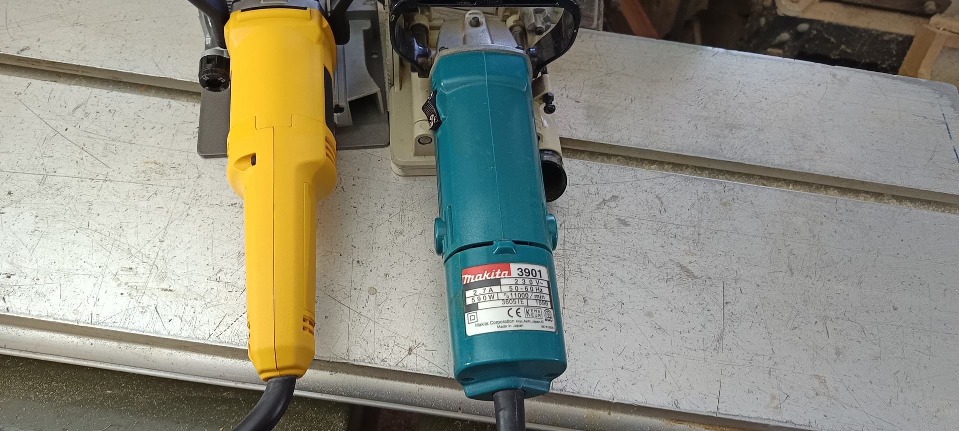

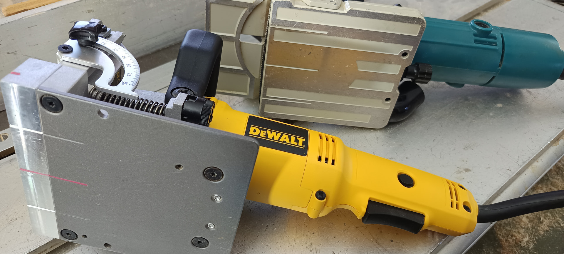

A mí me gusta más la Makita pero reconozco que ergonómicamente la Dewalt es más cómoda para mis manos, creo que la versión más moderna de makita el cuerpo es más delgado ,la Dewalt tiene una empuñadura que la hace muy cómoda y el interruptor también ,pero la guía y alojamiento del disco me gusta más makita, para abrir y cambiar el disco la Makita solo aflojas un tornillo y abres ,la Dewalt hay que sacar cuatro tornillos,no es que tengas que cambiar el disco muy a menudo pero si que puede quedarte la salida para el aspirador atascada y en la Dewalt esta salida es más pequeña,en la parte frontal makita lleva una goma a lo larga de todo el frontal para evitar que la maquina se mueva cuando apoyas sobre el trabajo,la Dewalt lleva unos tetones en los extremos, si metes galletas en un extremo de un listón los tetones no harán nada.
La potencia son similares de una a otra solo veo 10 w. de diferencia ,no creo que nadie pueda notar diferencia,la actual de makita dice 700 w pero la mía con 590 nunca leva faltado potencia
Las dos maquinas son buenas máquinas pero puestos a elegir la Makita tiene algún punto más a favor por mi cuenta.
