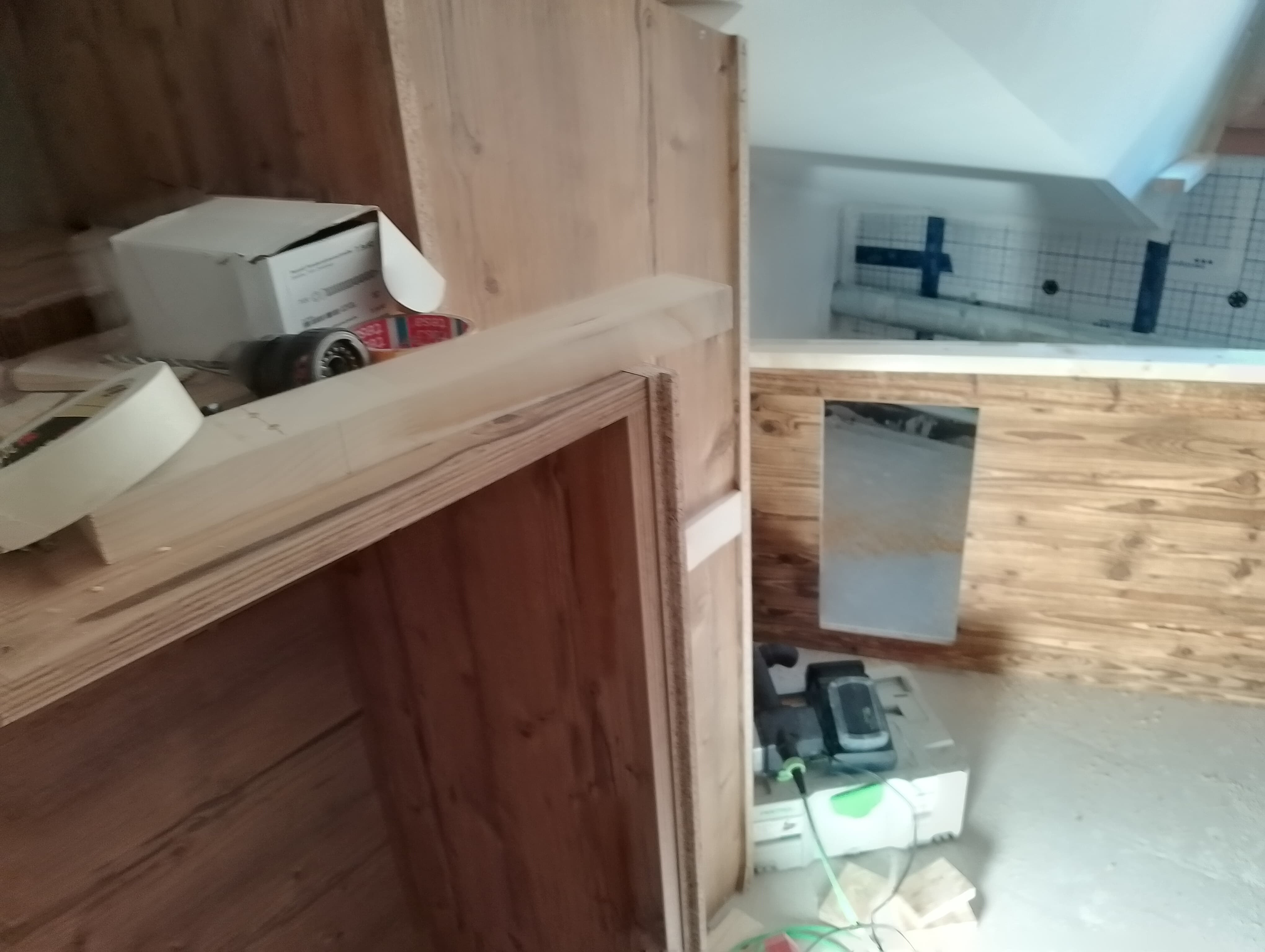

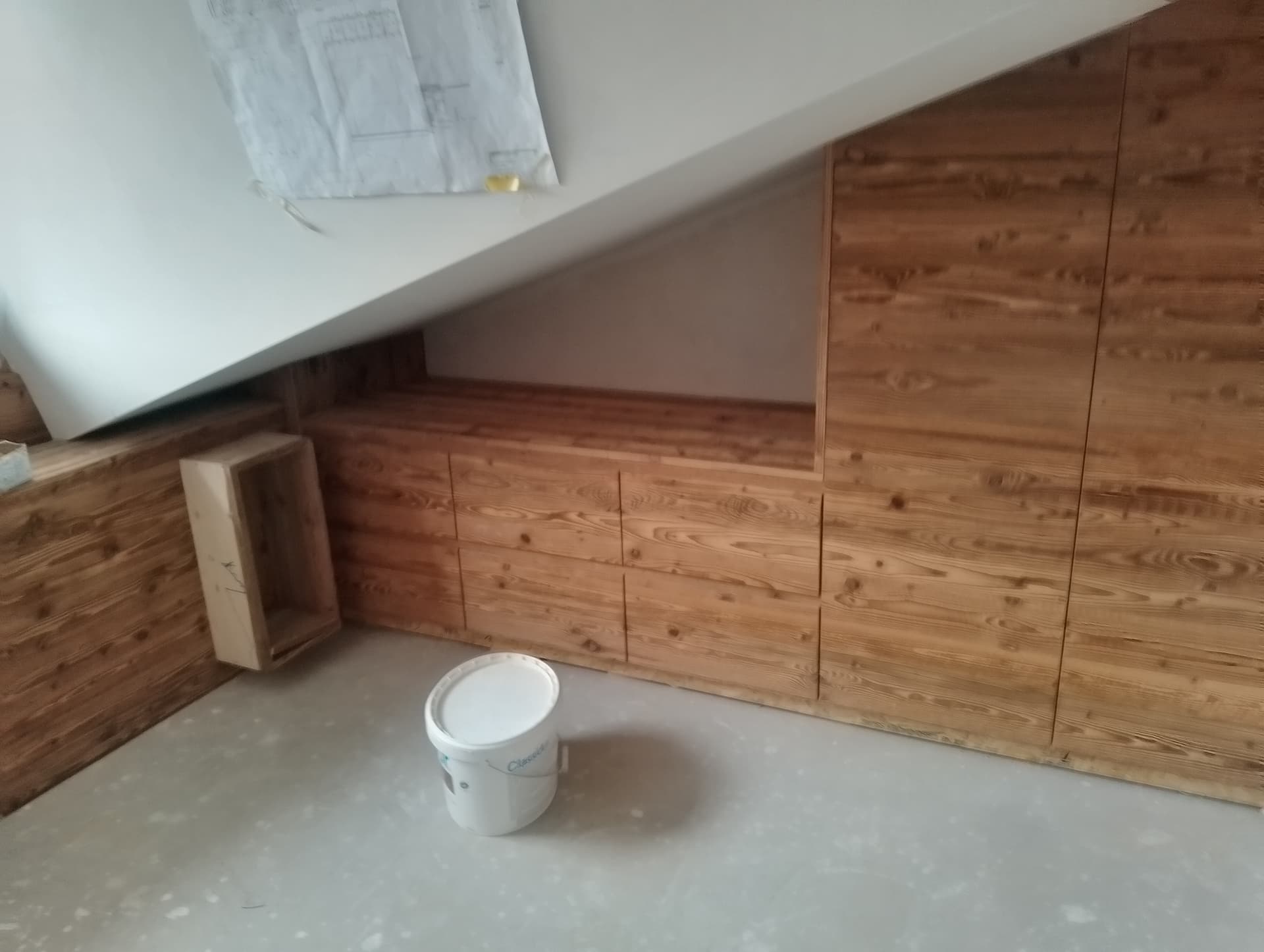

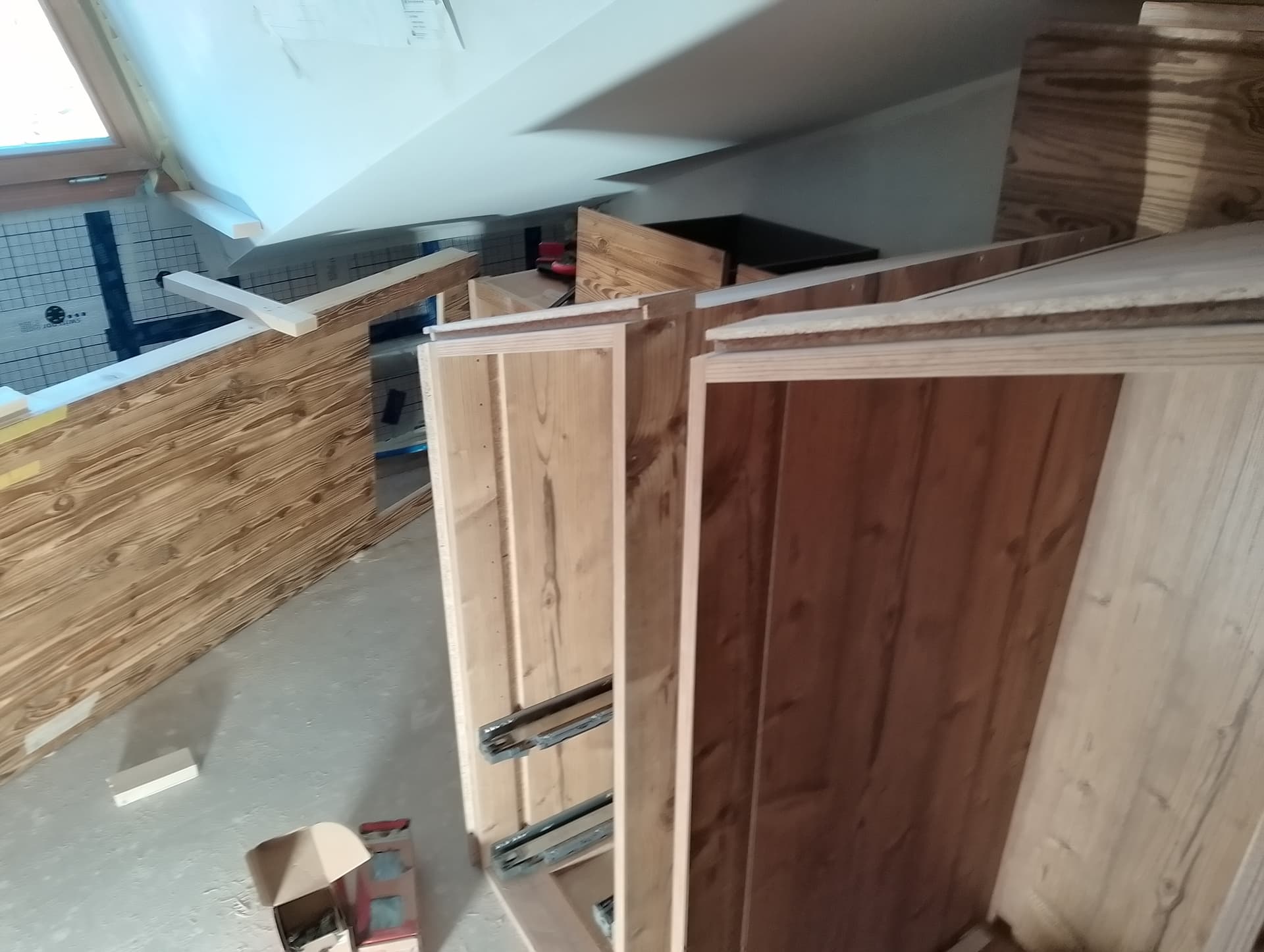

Vale, pensandolo bien, veo que no me queda mas opción que como dices en tu primer comentario, hacer los “modulos interiores” y despues revestirlos por fuera…
Es mas gasto de madera, pero es lo que hay, por suerte solo es un lateral, ya que el otro va contra la pared…
De esta manera me permite esconder las guias para ponerle unas puertas correderas colgadas y disimular las irregularidades de la pared y suelo, ya que levanto los modulos con unas patas de cocina (las mas bajas que haya) y despues es “solo” hacerle un zocalo siguiendo el relieve del suelo (el suelo es de terrazo antiguo hecho a mano).
Así puedo hacer los modulos con galletas y atornillados (me olvido de excentricas y cosas raras) los paneles exteriores iran siempre atornillados por el interior del armario (o incluso pegados).

Buenas tardes, para ajustar a las paredes y al techo, puedes colocar unas tapetas , las encajas en la pieza lateral, esta última la sujetas con tornillos desde el interior de los módulos, de esta forma,
si un día decides desmontar, desatornillas estas piezas y sacas los módulos

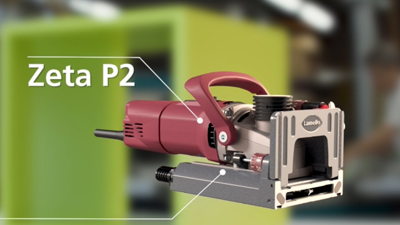

yo estaba pensando en una engalletadora estilo esta:
https://www.amazon.es/gp/product/B0CS6J4KLV/ref=ox_sc_act_title_1?smid=A1AT7YVPFBWXBL&psc=1
Vais y me poneis el ferrari de las engalletadoras…
Yo compré una Virutex usada y va muy bien.
