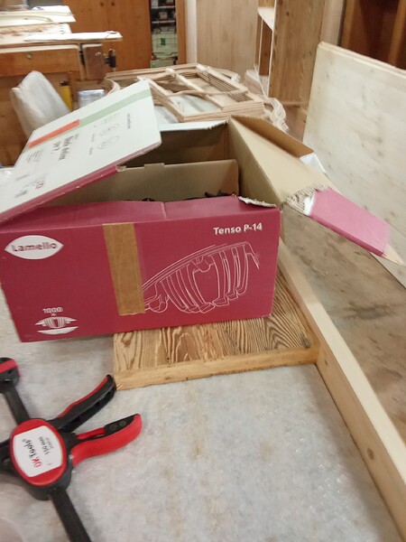

Estás uniones están fijadas con cola blanca y el sistema Tenso de Lamello, una buena sierra circular o una buena ingletadora y el trabajo va rápido y preciso

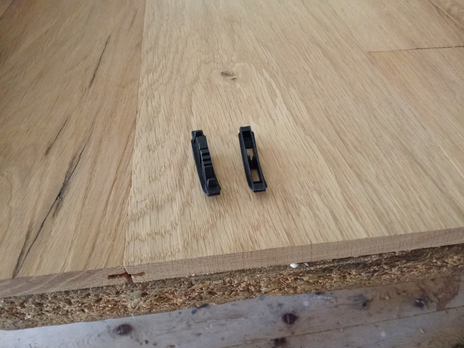

Una pregunta, el clamex s20 es muy útil para montar y desmontar pero, si es para dejar fijo tiene ventajas sobre la galleta pegada de toda la vida?
Hace mas rapido el montaje, no tienes que estar esperando a que encole nada ni sujetando con sargentos ni nada.

Como escribe @Angel , si va fijo , según que trabajo utilizas el sistema tenso , llevas el trabajo desmontado y te permite montar y encolar sin sargentos

Con los dos que he publicado si, tienes que atornillar los clamex a los tableros
