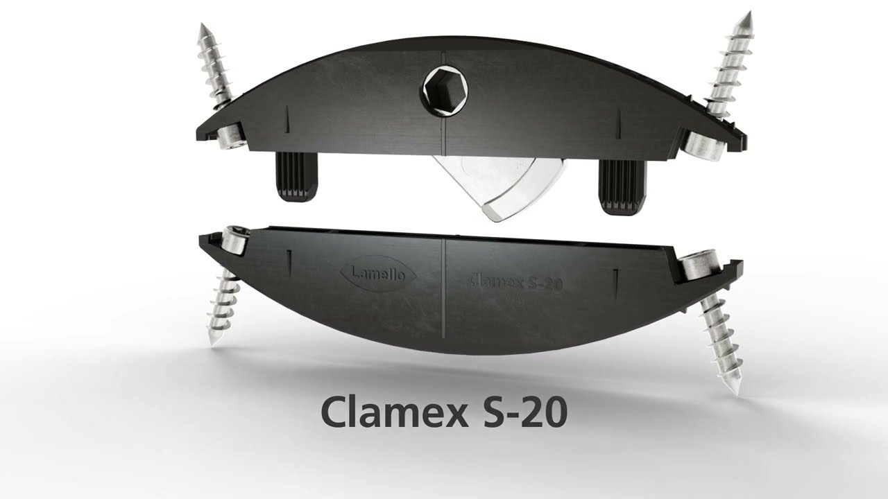

Buenos días, esta unión de Lamello está diseñada para mecanizarla con las engalletadoras que existen por estos mundos de Dios
En este caso, sería lamello, :wink:
Una pregunta, alguno de los sitemas clamex sirve para tableros de menos de 15mm ? para unión a 90 grados sin más
El clamex s20 es para tablero a partir de 8 mm y vale para engalletadora “normal”
Para sistema p creo que el clamex p10 para tablero a partir de 12 mm
Ah vale, es que en algún sitio vi que ponía tablero de 15mm pero creo que la descripción estaba mal.

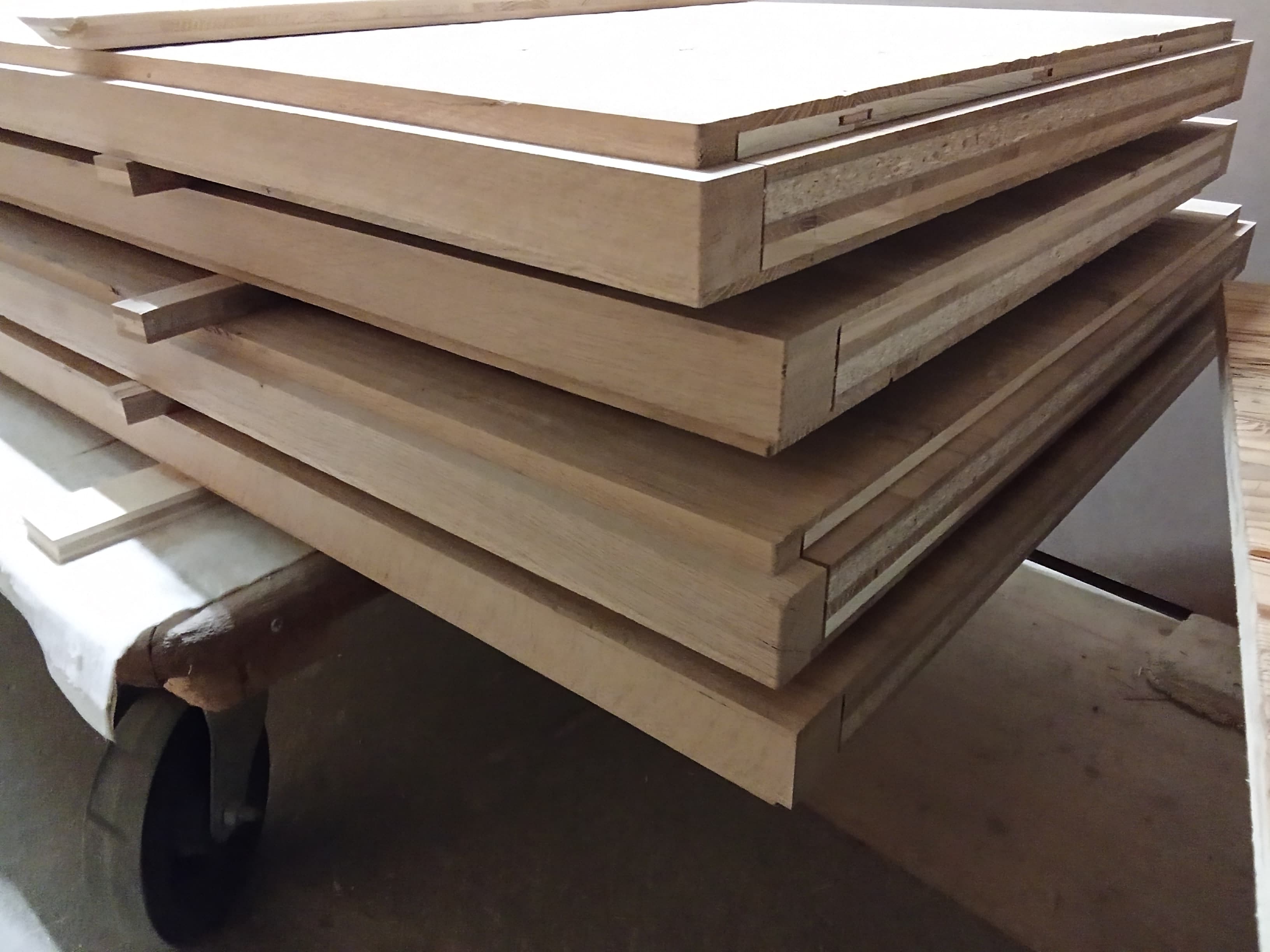

Quiero hacer unos módulos, dejarlos listos, desmontarlos y enviarlos y que cualquiera los pueda montar, creo que es el sistema ideal
Al invento podrías llamarlo Ikea.
Si, solo que mi idea es hacer eso a medida, con materiales de calidad y con buena estética y diseño :laughing:

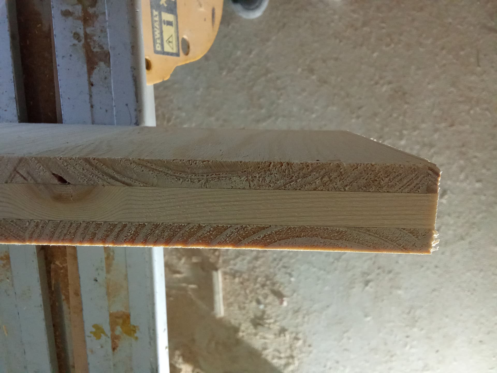

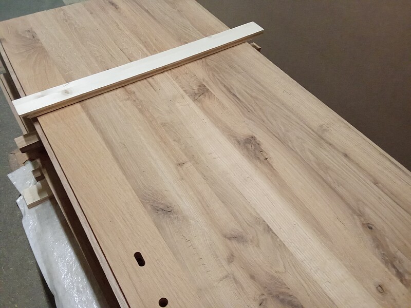

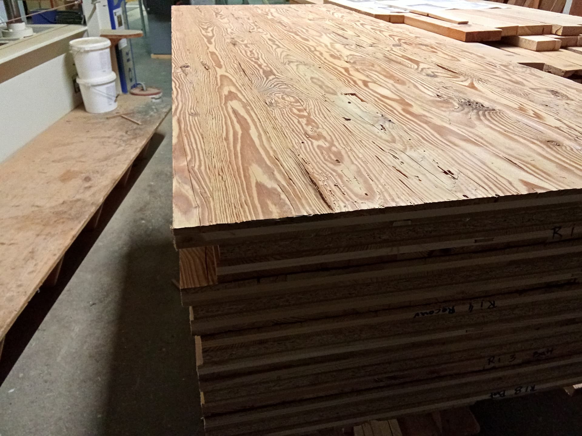

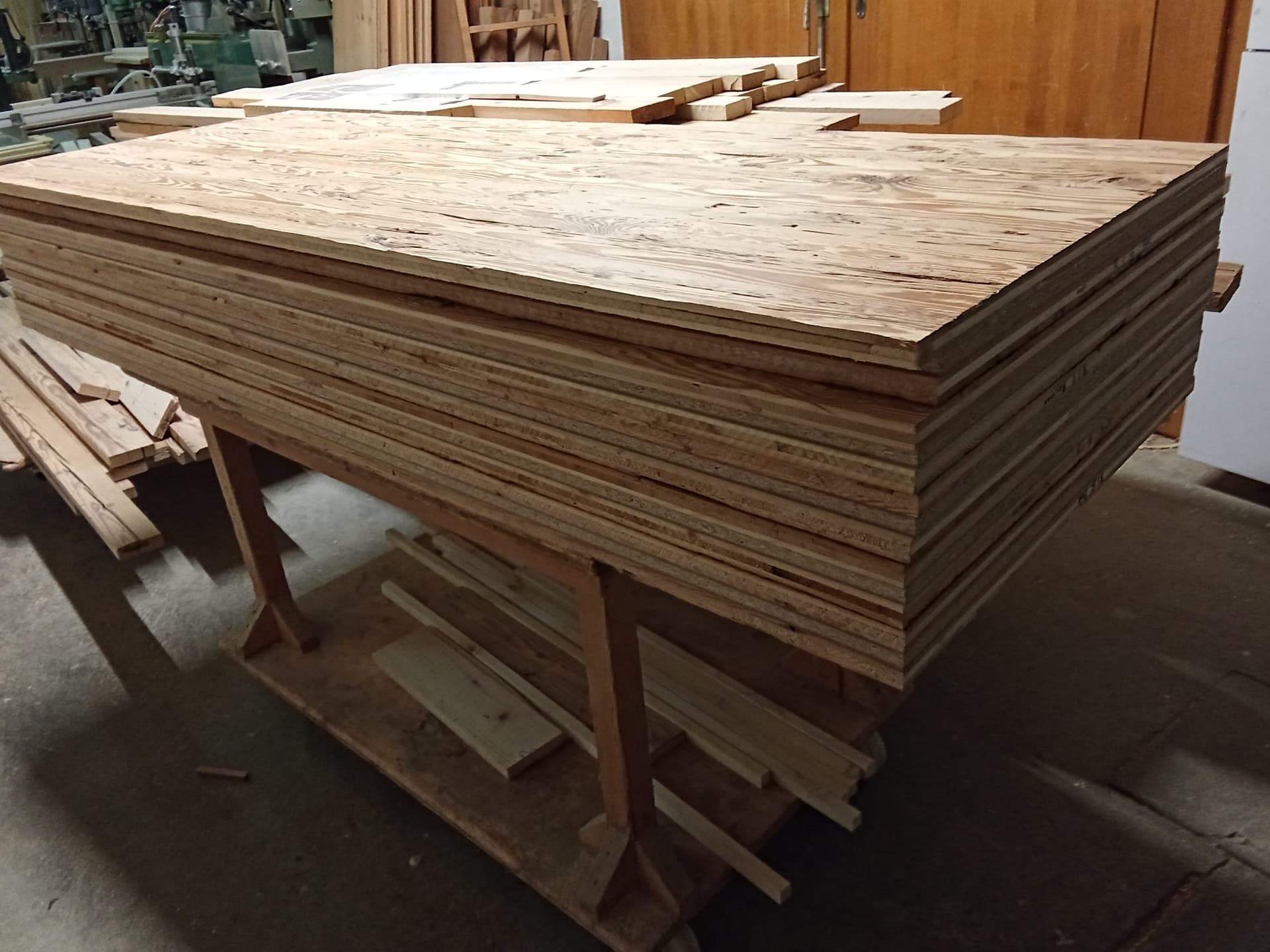

El material que has utilizado para este proyecto que es? No parece el típico tablero alistomado, que suele ser muy soso
https://atlasholz.ch/fr-fr/vieux-bois/panneaux/3-plis-panneaux-en-bois-massif/?srsltid=AfmBOoqeLoEBOamnI5xilwXr53_MNrP-LfI6cesGodOVYRxYopLAWS4X
Buenos días, este es el material
