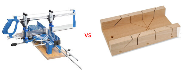

La duda que tengo ahora es si comprar una caja “normal” de ingletes o la que tiene el serrucho sujeto por arriba y abajo:
Tengo cerca de casa una tienda que vende:
https://www.bricocentropontevedra.es/producto/guia-de-ingletar-con-serrucho-vito-8163384
Otra idea es hacerlo así:
Más fácil al no tener los 45º en las esquinas.

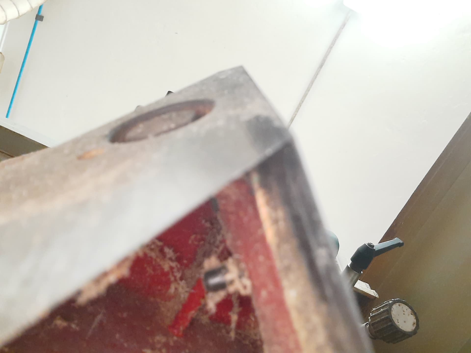

Conoceis estas ingletadoras manuales?
Yo las tengo y para junquillos son rapidisimas y el corte es exacto.
Eran las ingletadoras para obra de los años 70. Yo las sigo usando para determinados trabajos. La de la derecha es mayor y ademas desplaza hacia atras la cuchilla por lo que permite dar cortes en largueros de puertas por ejemplo, para poder unir larguero y travesaño cuando tienes molduras, sin necesidad de hacer espiga con contramoldura.
Para tablas delgadas de 10 mm van perfectamente y junquillos de 3x3 por ejemplo en pino los corta a la perfeccion.
No lo pillo, es como una cisalla no?
Y no aplasta?
Le he preguntado y me ha dicho que ya esta reservada y que no hay más.
Ok, entonces las compro sueltas
La fresadora acepta diametros de 6, 8 o 10. ¿hay alguno que sea mejor que otro?

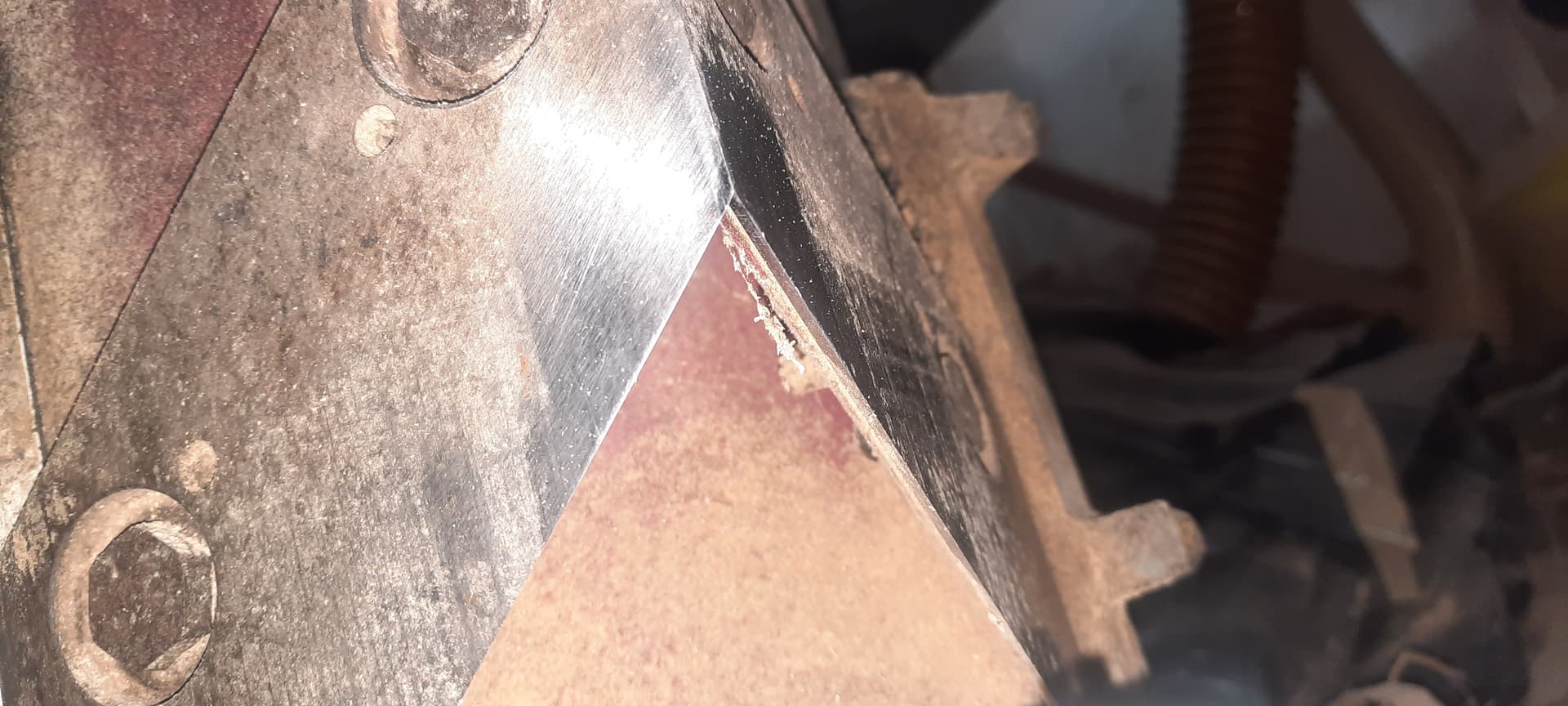

Tiene dos cuchillas que cortan muchisimo. No aplasta nada. Yo corto todos los junquillos de ventana ahi casi siempre. Junquillos de 25x18 mm de iroko los lleva como mantequilla.
Antes de existir las ingletadoras electricas de obra las jambas de puertas se cortaban ahi. Muchisimas jambas de sapelly de 70 de anchas cortaron esas maquinas, y el corte es perfecto.
La pequeña tiene una capacidad de corte maximo de 80 mm de ancho y la grande de 100
El soporte lo puedes girar y te corta desde 0 a 45°.

Logicamente cuando mas cuesta es cuando metes la madera y tienes que cortarla al medio ya que la cortas por las dos partes, das dos cortes. Lo que suelo hacer es dar un corte 2 mm mas largo y despues volver a repasar esos 2 mm y entonces es cuando lo corta como mantequilla
