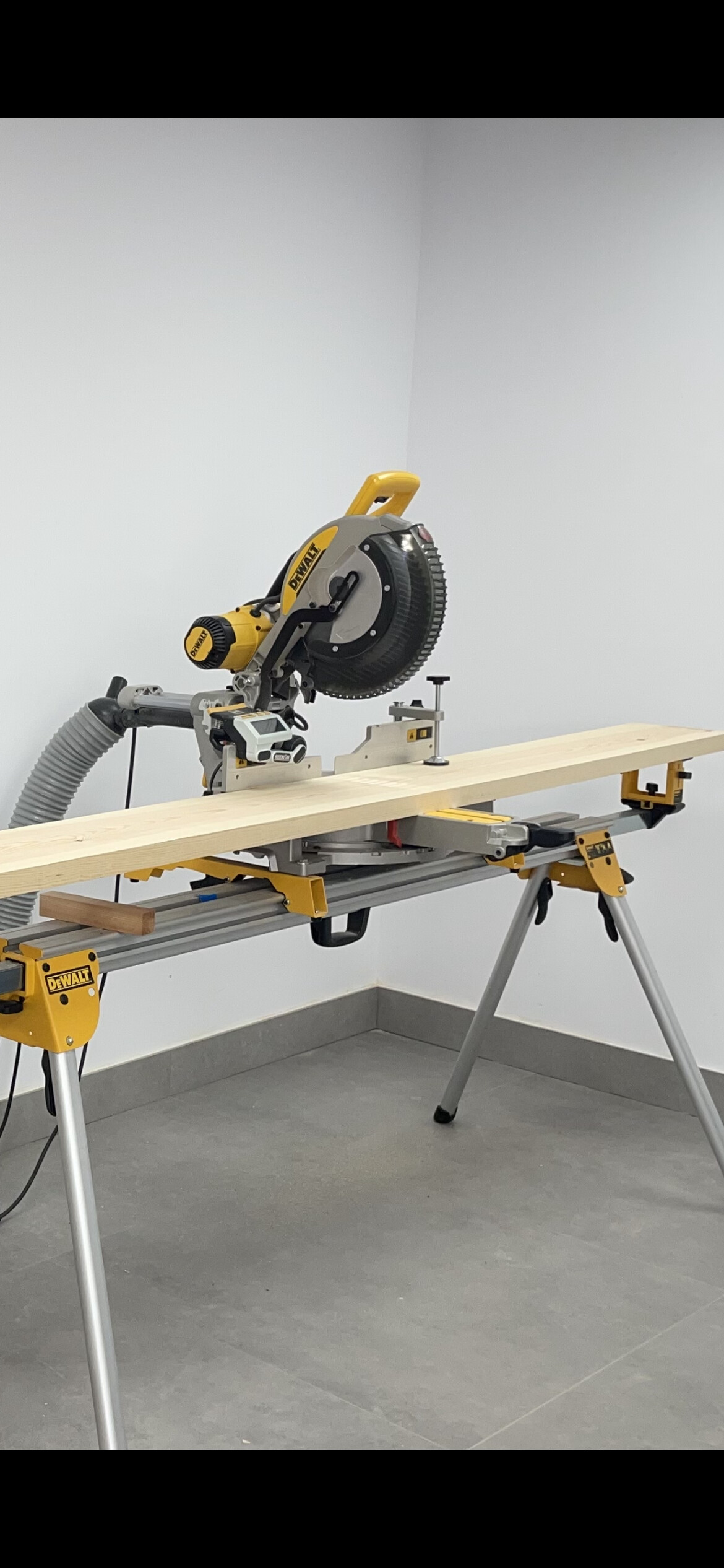

Pues tengo dos, una Bosch GCM 12 GDL, que pondré en venta en nada y la Dewalt de la foto, con las dos estoy contento, pero echo en falta ese ajuste preciso micrométrico.
A lo mejor es que me tengo que estudiar mejor el tema del ajuste o que definitavente soy un tolete…
¿Que son unas galgas patrón?, disculpa mi ignorancia, pero me interesa mucho el tema. Con la Bosch, desesperado, contraté con el servicio de Bosch en Tenerife el ajuste fino de la máquina y al final el técnico desistió, la dejó peor de cómo yo la tenía.

la bosch no he trabajado con ella, pero la dewalt no deberia darte problemas una vez ajustada.
Yo los mayores problemas con la ingletadora que me suelo encontrar es cortando con disco de los llamados de “espesor fino” que flexan para cortes de precision, cuando mas grueso sea un disco mejor y el disco bien afilado.
La Dewalt de @jguirao es el mismo modelo que te compraste hace poco?
Yo diria que si la que yo compre es la 780
las galgas son piezas cortadas con los angulos que tu quieres cortar para comprobar la alineacion de la maquina, por ejemplo si quieres cortar a 90 es facil comprobar con una escuadra, para cortes a 45 yo compruebo con escuadra de precision.
y para diferentes angulos es muy util un goniometro digital de este tipo
pero todo esto lo puedes suplir con piezas fabricadas en el taller , yo para la sierra radial que es una maquina que me gusta mucho,pero que hay que ajustar continuamente tengo patrones o galgas a 90 grados a 45 grados que son los que mas utilizo, hechos con tablero
