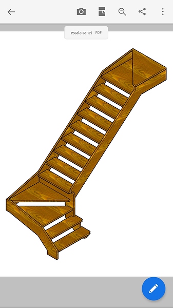

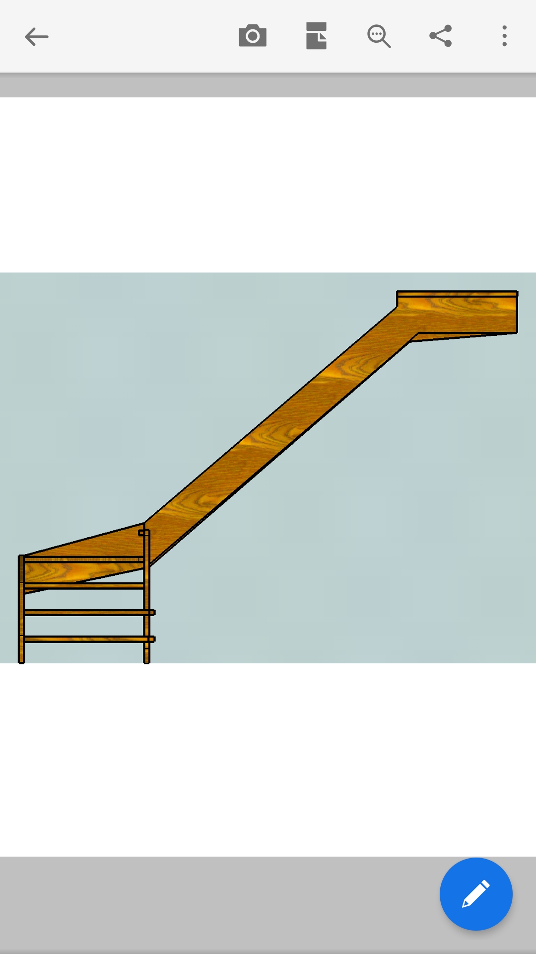

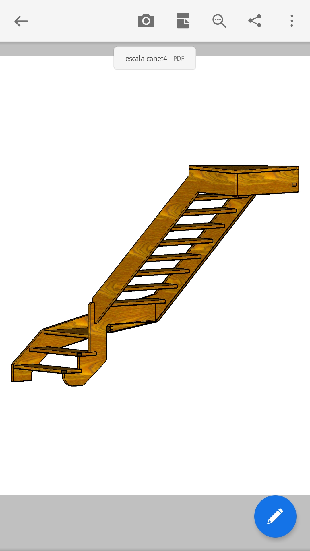

pues siguiente proyecto, escalera
la pregunta es : cómo montar los peldaños, encajes, herrajes, tornillos?

Yo diría que esa escalera, lo que pide son cajeados en las zancas
ya me estas seduciendo con tus bonitos palabros…
… solo he echo 2 escaleras y han sido cajeadas, pero en esta el presupuesto está muy limitado y pensaba en algún herraje discreto, conoces alguno?

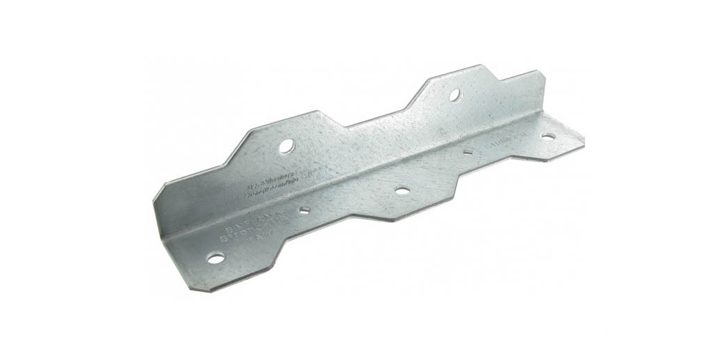

Para algunas cosas y en contadas ocasiones uso estas escuadras de Emuca. Aunque se vean tienen buena presencia.

Simpson Strong Tie tiene unas escuadras para peldaños de madera de 21 y de 26 cm. No es lo más discreto pero van muy bien. A partir de 3 € creo que están.

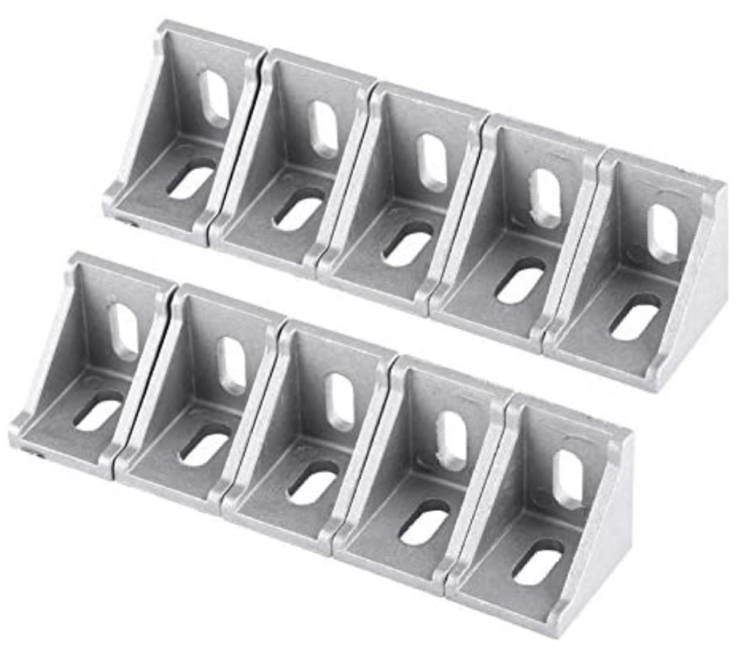

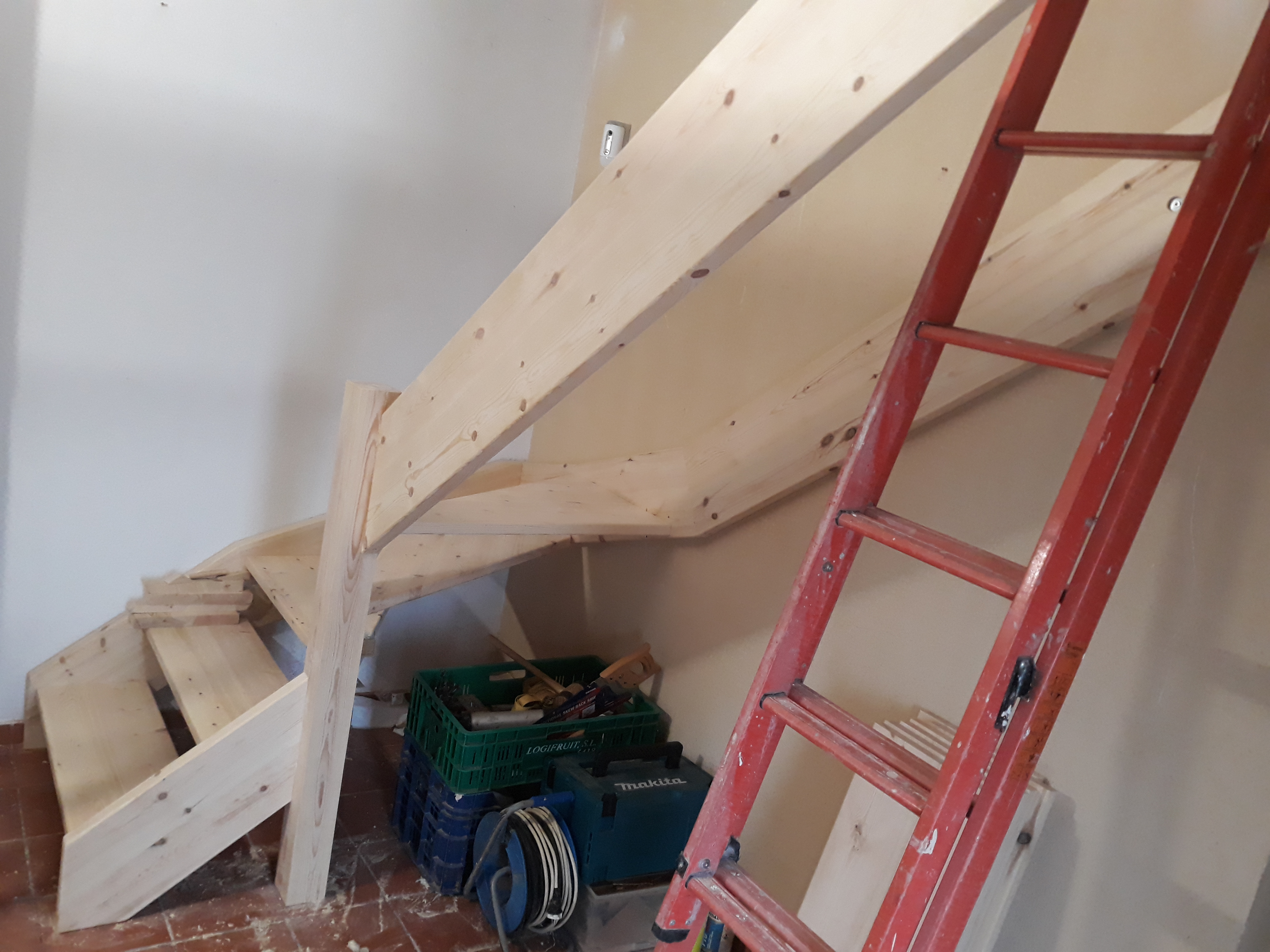

pues, al final escuadras de aluminio para perfiles 3030,de 35x35x28mm

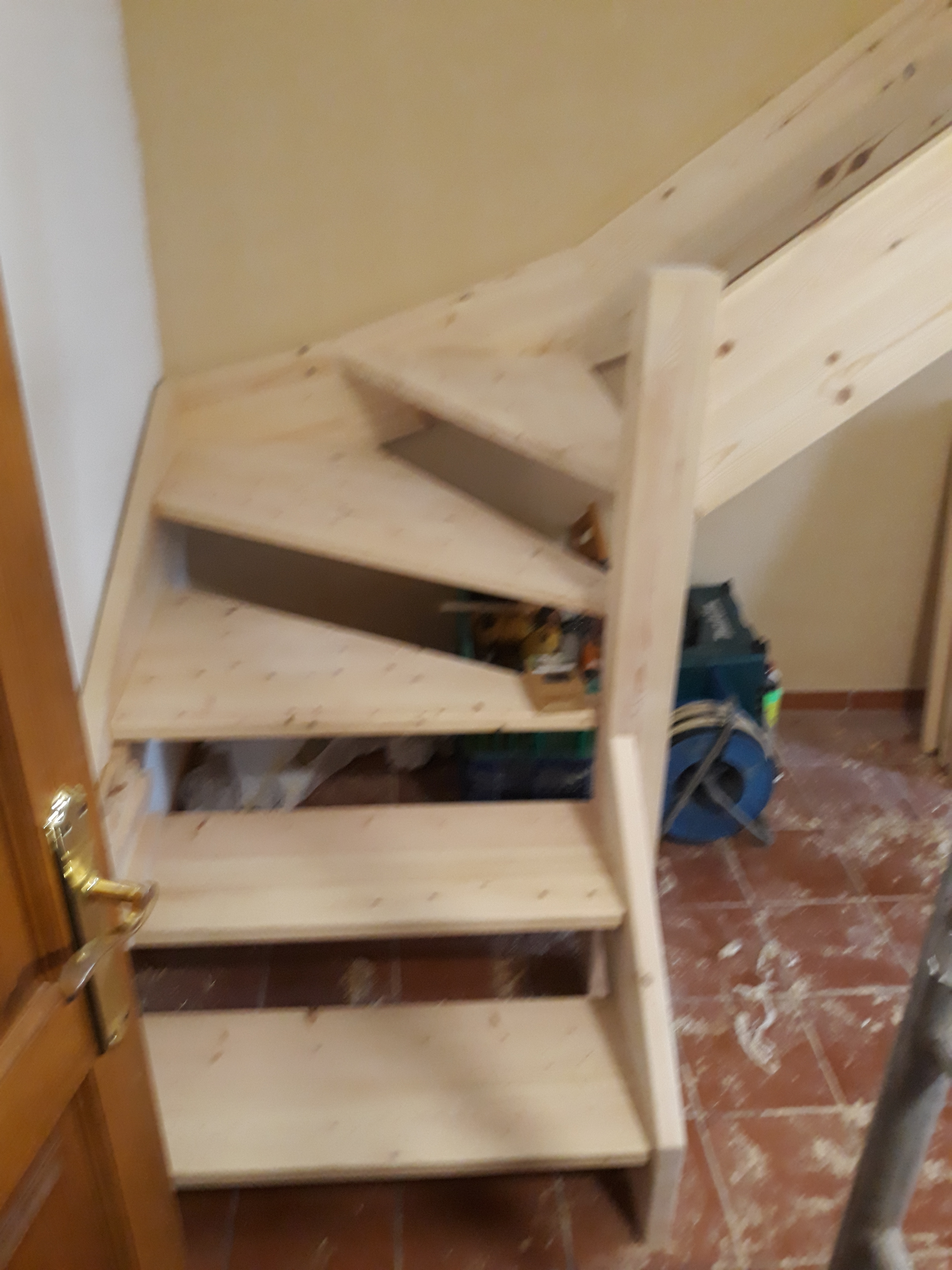

un poco deslucido el proyecto por que finalmente el presupuesto sólo ha llegado para pino Flandes de 2a.

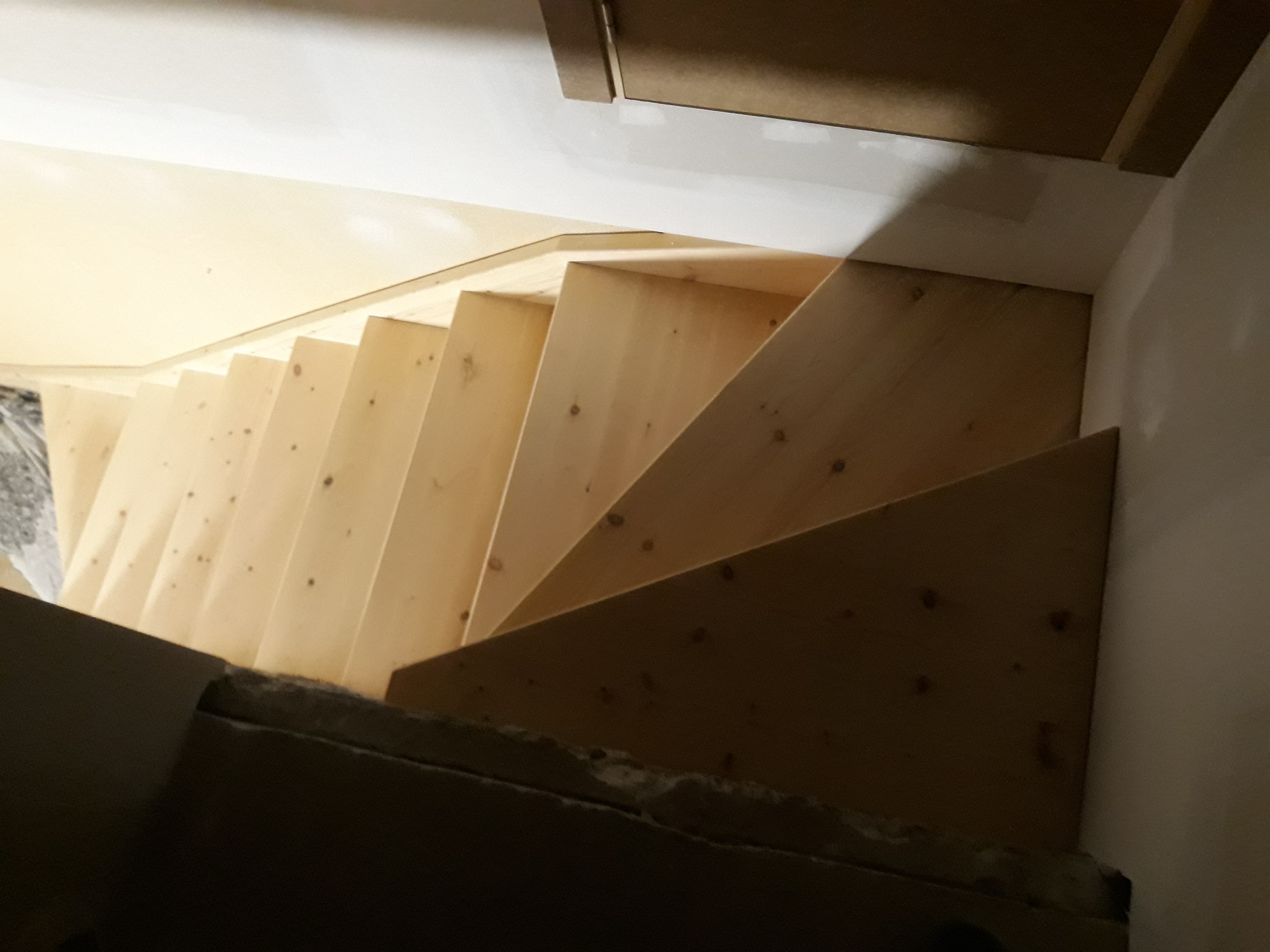

a punto de acabar
A mi el flandes no me desagrada…para mi es una madera muy agradecida…lo que no me acaba de convencer son las escuadras…estas escuadritas individuales con dos tornillos para una escalera no me gustan,si con el trajin se afloja algun tornillo la escuadra queda floja,si fuera un perfil largo como el ancho del escalon con varios torniillos es mas dificil que el escalon con el tiempo de mueva.
Indistintamente de la madera que vayas a utilizar en un trabajo no tendrias que rebajar la calidad del trabajo para poder rebajar el presupuesto,esto a la larga puede traer problemas,Yo si hago un trabajo lo tengo que hacer como yo piense que se debe de hacer que tenga la certeza de que no me va a dar problemas si no prefiero no hacerlo, puedes abaratar en materia prima que el cliente sea consciente,pero si abaratamos en la ejecucion es mala cosa.
No quiero decir que este trabajo no sea de calidad…pero me da la impresion que a ti mismo no te convence mucho no ??
de mi trabajo estoy contento porque he conseguido, diseñar, hacer y montar una escalera normalizada y a mi parecer bonita y técnicamente correcta con un presupuesto de reto.
sin embargo no estoy acostumbrado a esta manera de ejecutar. Prácticamente todos los trabajos que me encargan buscan un trabajo artesano y muy mimado en todas las etapas y detalles… este no, y sin así he mimado hasta donde debía y más allá.
No estoy contento porque para una escalera de paso constante yo no hubiera escatimado en la madera, y aun sin lujos, como mínimo haya.
No estoy contento porque es la primera escalera que hago con herrajes, no me gustan los herrajes, y el cliente quería que usara escuadras del leroy mierdin de esas de hacer chapuzas los domingos, incluso me pregunto si podíamos ahorrarnos de “pulir” los tablones y así restar horas
Esas escuadras van 6 por cada escalón visto, los primeros y los compensados tienen otras soluciones… si se afloja un tornillo, que lo apreten.
