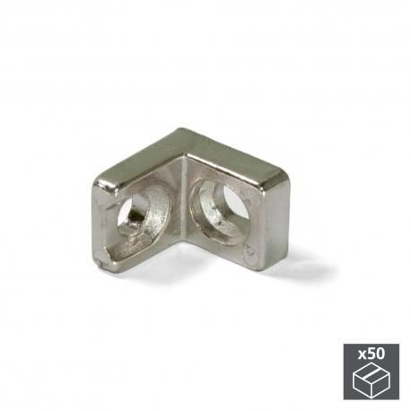

Para algunas cosas y en contadas ocasiones uso estas escuadras de Emuca. Aunque se vean tienen buena presencia.
