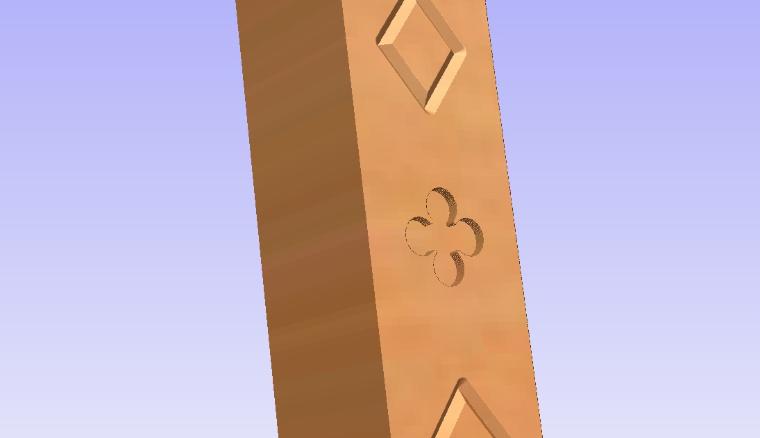

Con la cnc

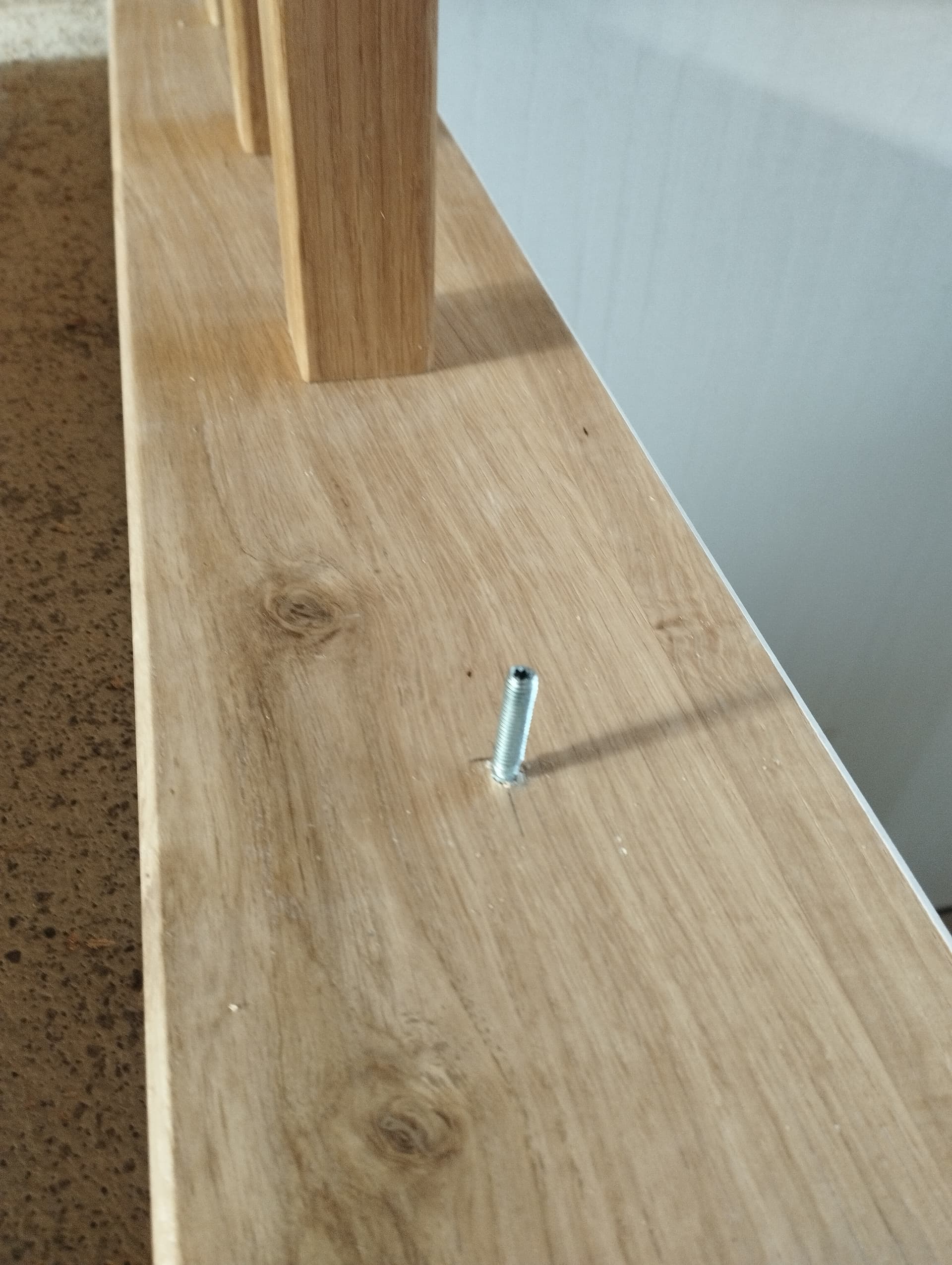

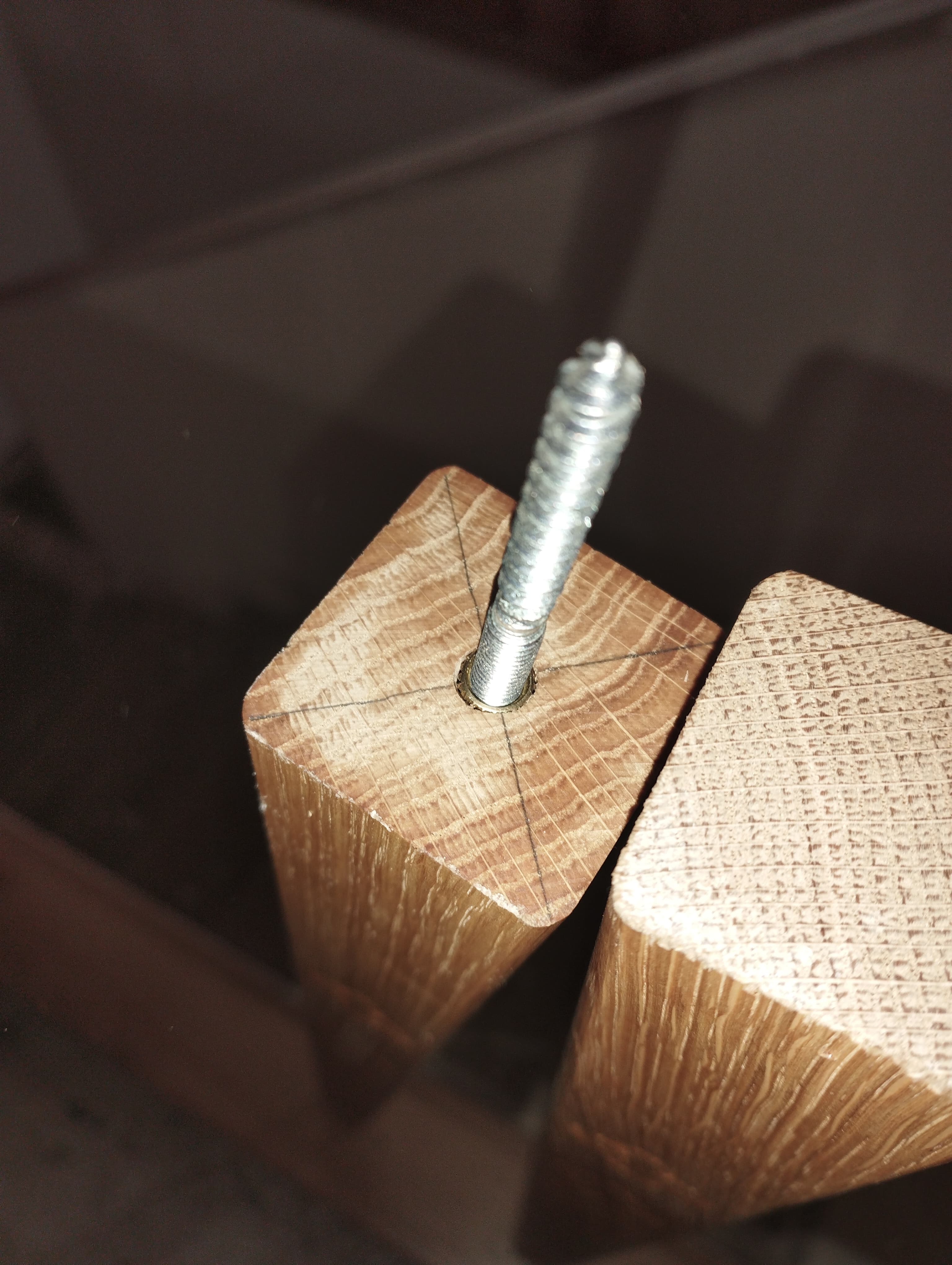

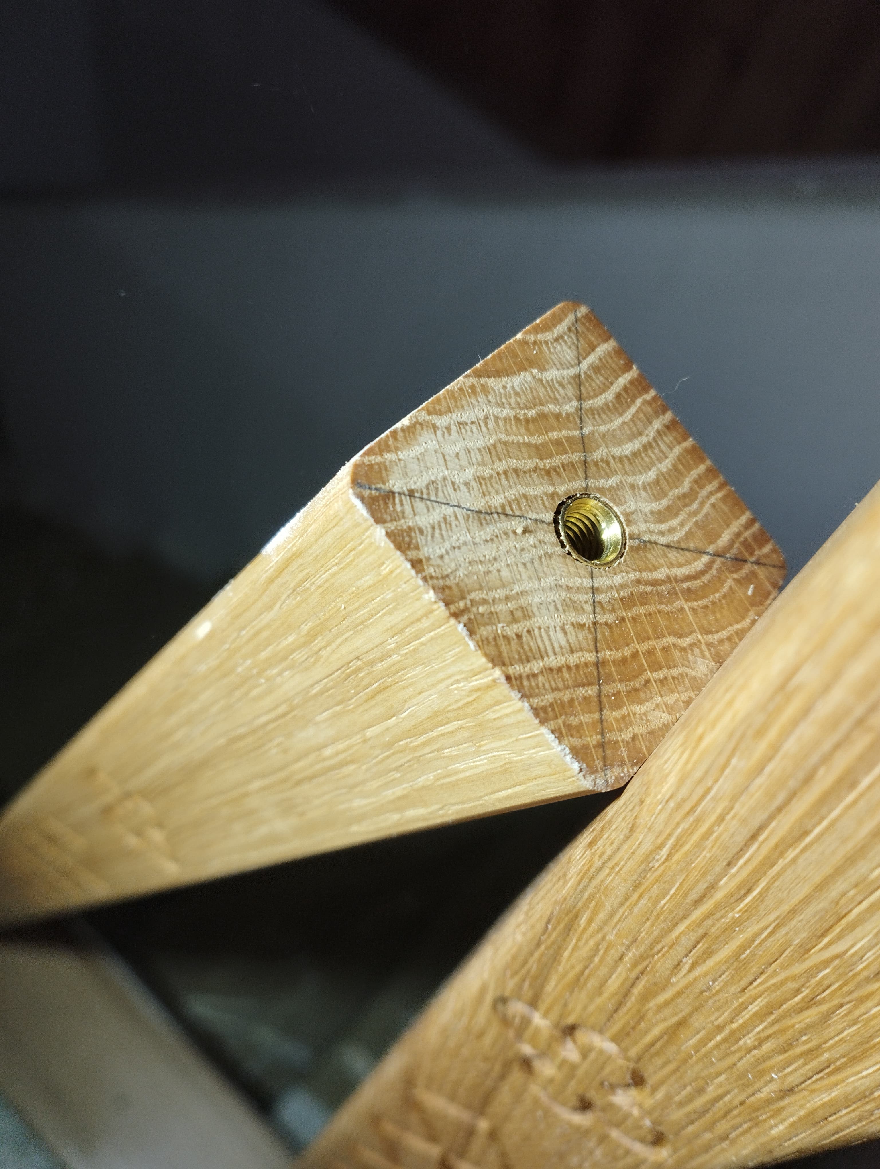

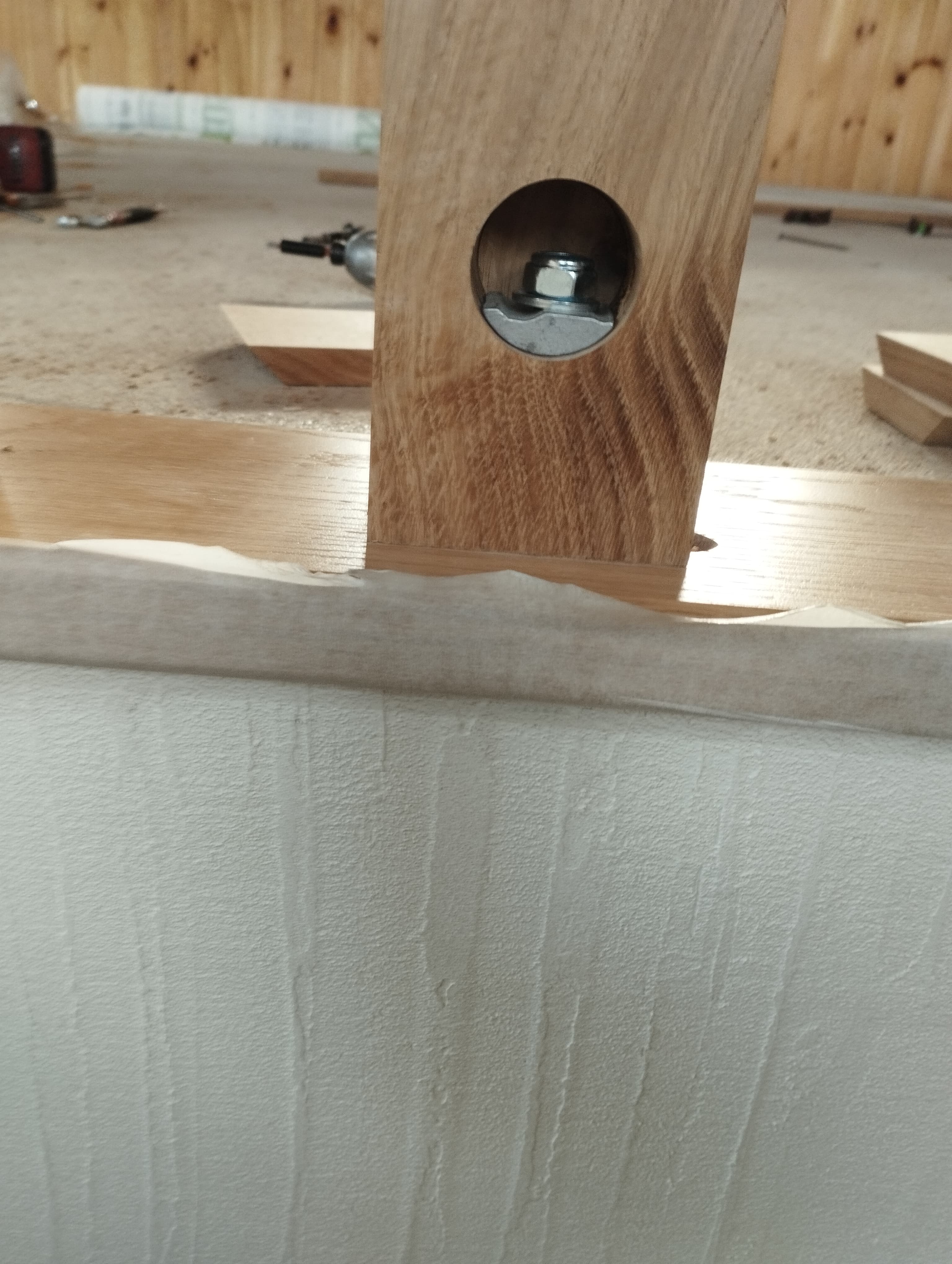

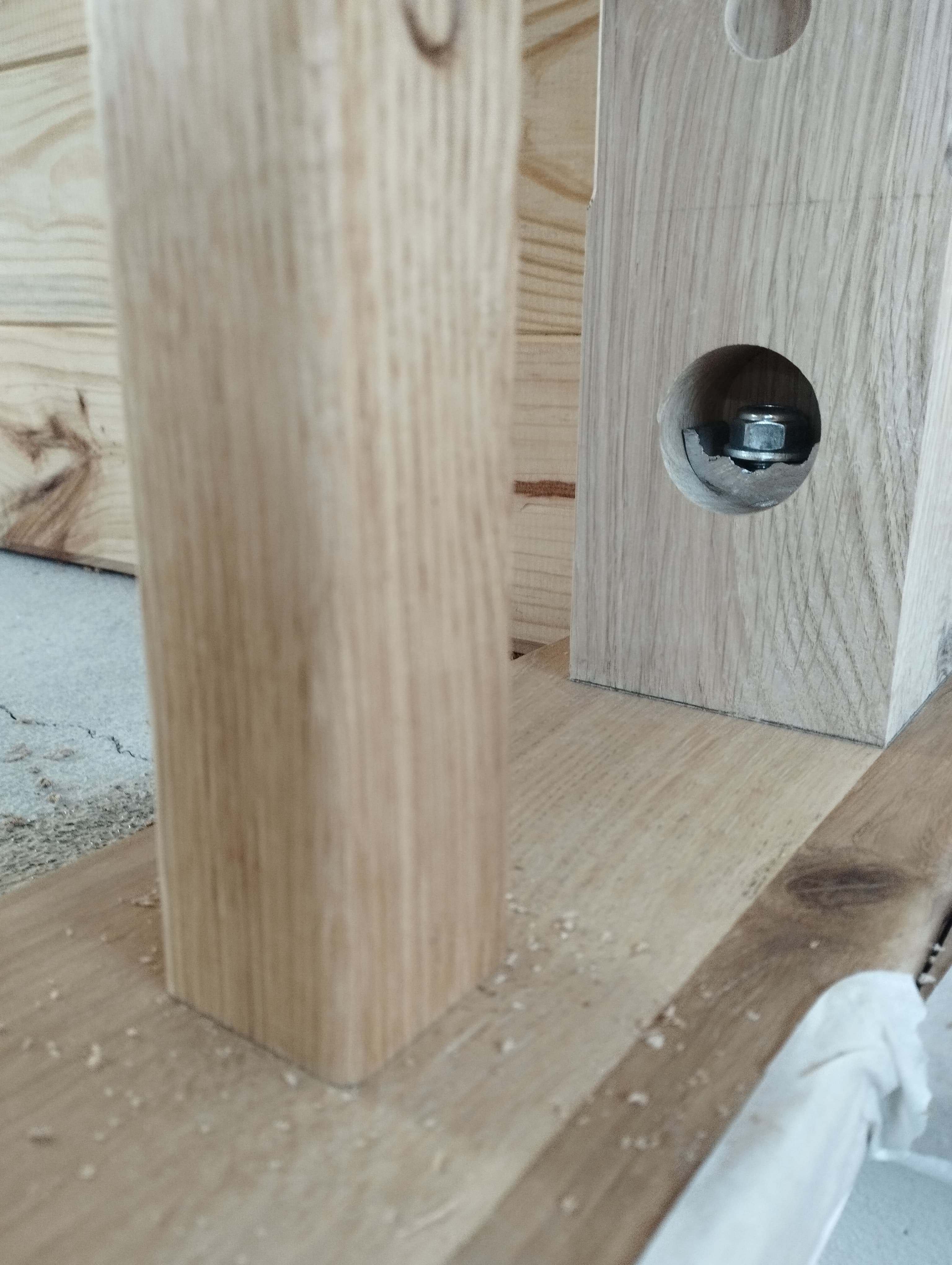

He fijado una base de madera que sirve tambien como decoracion en la pared que sube. En la misma he fijado todo. Asi he fijado los tres grandes. Llevan dos anclajes cada uno.

Los pequenos llevan un taco dentro

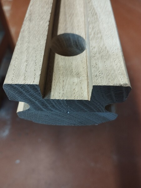

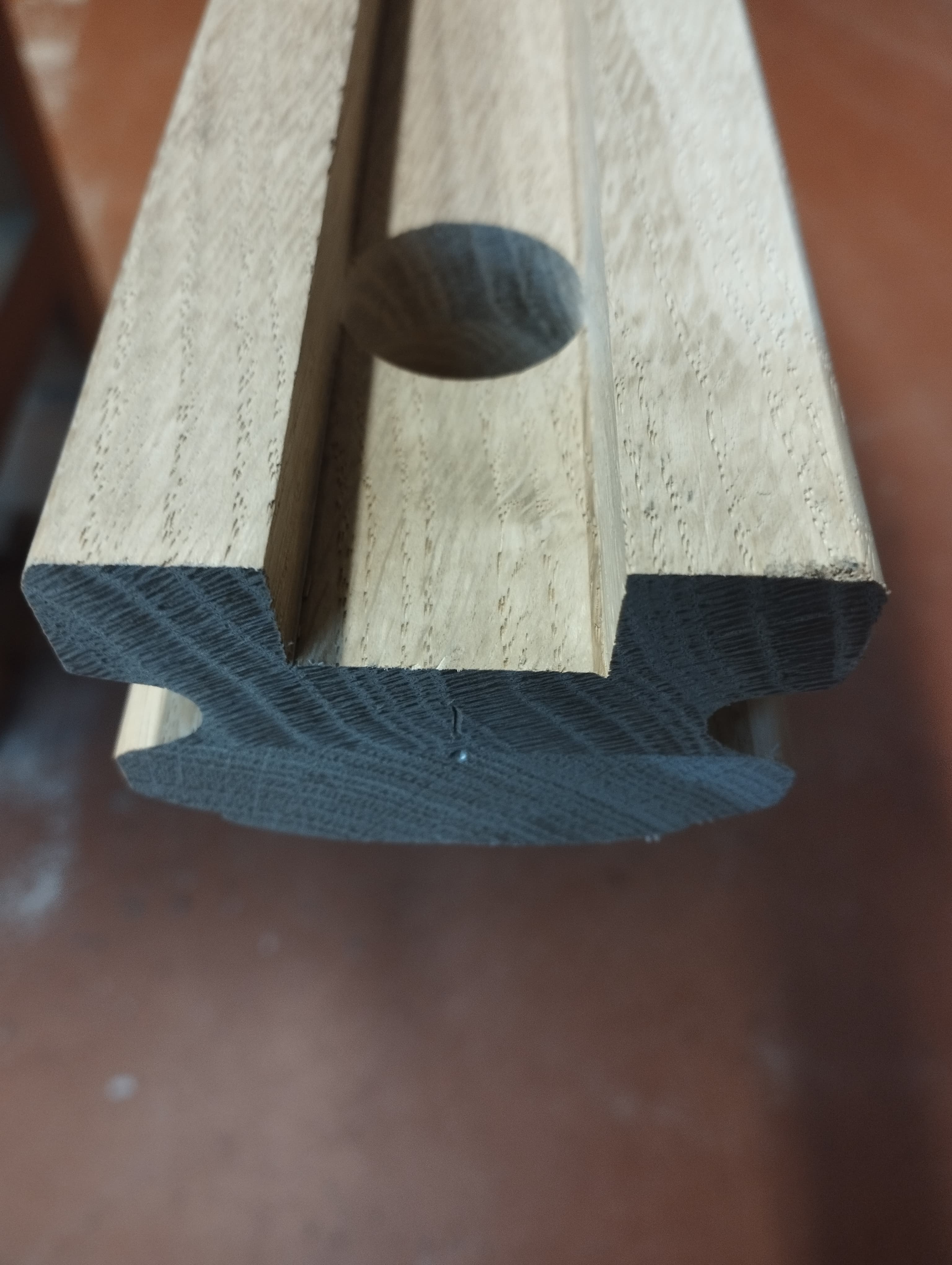

La barandilla lleva un sistema parecido a los balaustres grandes
Desde ayer estaba intentando subir las fotos…

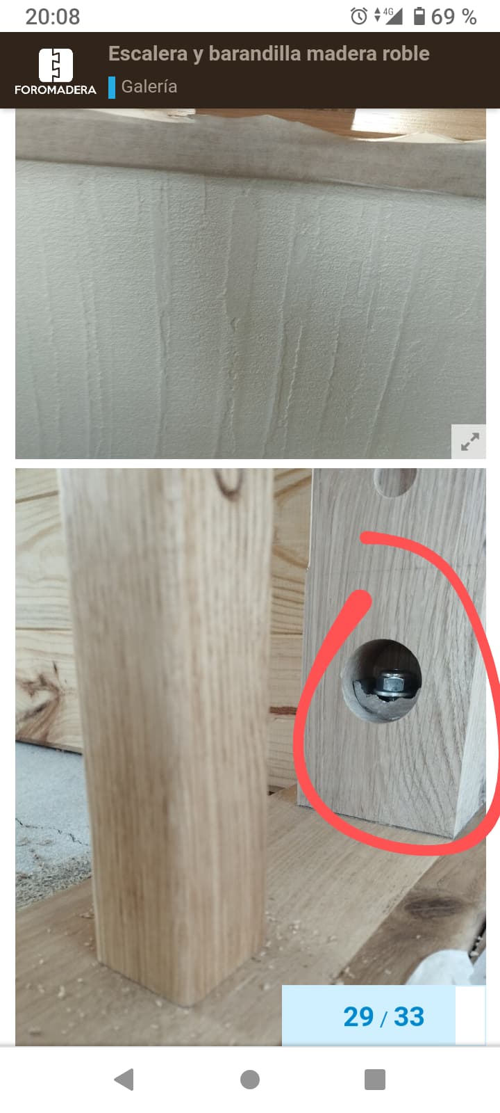

Estos anclajes me interesan mucho…donde los comprastes??
AERZETIX - C44779 - Juego de 5 - Tornillo de doble rosca - espárrago - punta atornillar - metal/madera con o sin taco - Ø8x60mm - acero galvanizado - color plata https://amzn.eu/d/dqnyYXD
Son los mismos??
No,no son los mismos
Es posible que sean los químicos pero no se ve en la foto a ver qué dice Adrián
https://www.amazon.es/s?k=arandela+de+media+luna&crid=38VMYFQ432P26&sprefix=arandela+media%2Caps%2C91&ref=nb_sb_ss_ts-doa-p_1_14
Quizas alguno de estos
