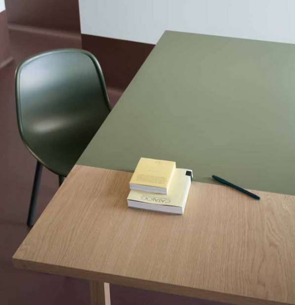

Otra opción aparte de ponerle un cristal como te dice @maci, es que te cubran la parte que vaya a tener más uso con un material más resistente, tipo linóleo que ahora se ve mucho por ahí:

Pues eso, elegir una madera preciosa para ponerla debajo de un cristal o un linóleo o un fenolico dicen, no tiene sentido. Lo lógico es disfrutarla, cuidarla y no maltratarla. Pasarle la mano por encima para sentirla y cuando necesite hacerle algún mantenimiento.
