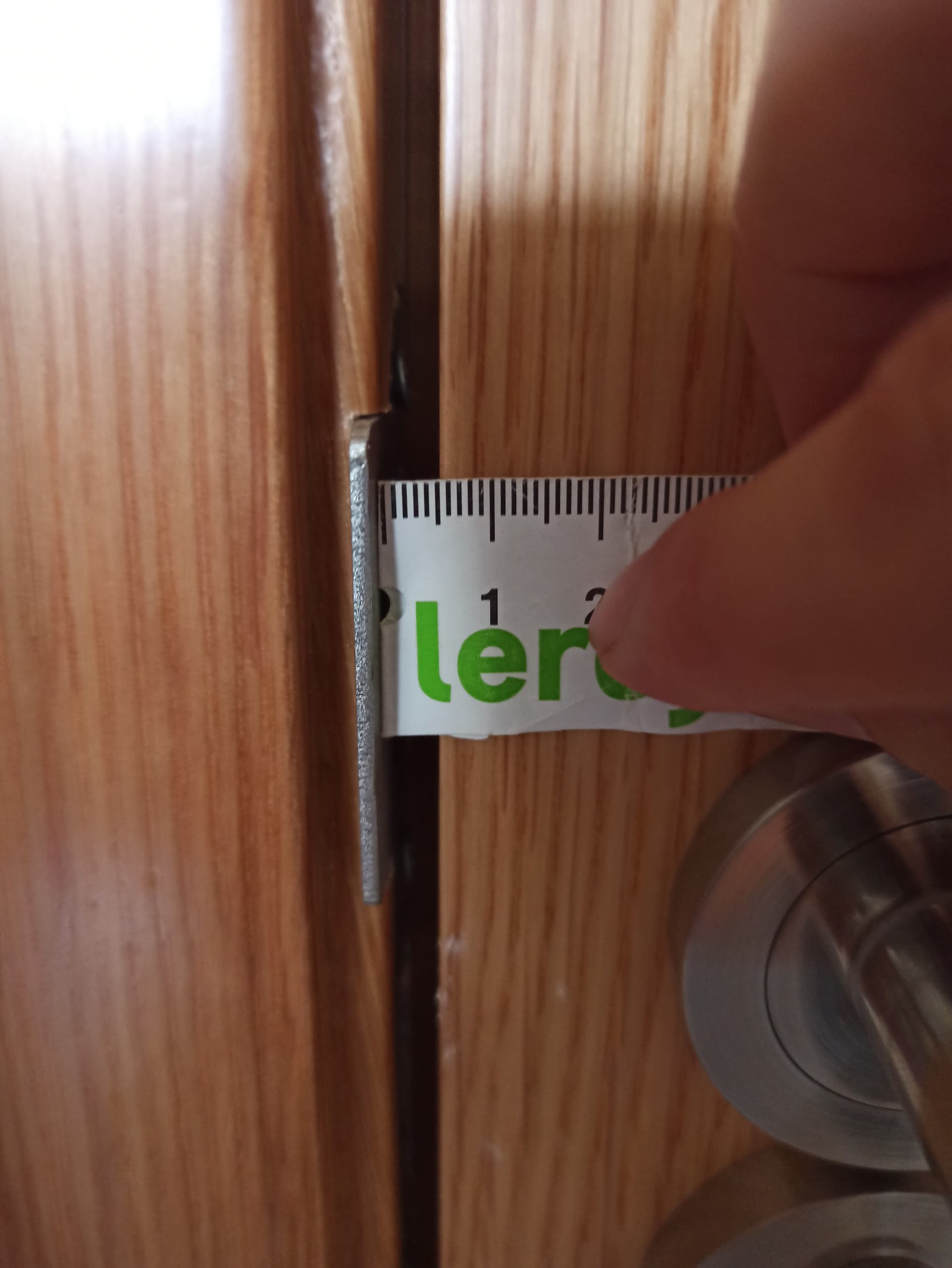

Quiero hacer una consulta, hace unos meses me pusieron unas puertas, y aparentemente yo las vi bien, pero en estos meses que tenemos más horas de luz, me he dado cuenta de que entra luz por la junta entre puerta y marco. Me he parado en detalle a mirar, y veo que, a mi parecer, el carpintero dejó mucho margen entre puerta y marco, vamos, que si deja un par de milímetro más, me hace una puerta abatible…
Hay algún tipo de solución a esto?

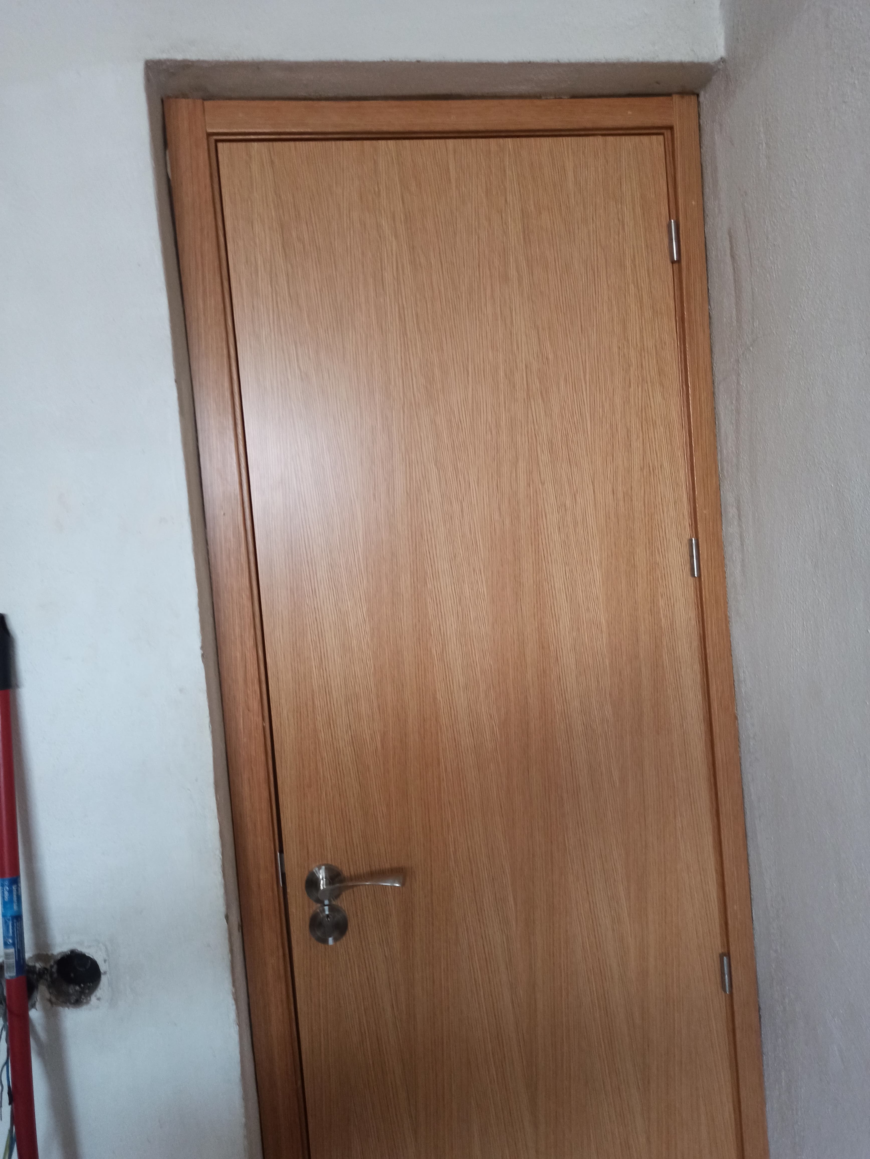

En total son 3 puertas así, pero esta que adjunto es la más exagerada

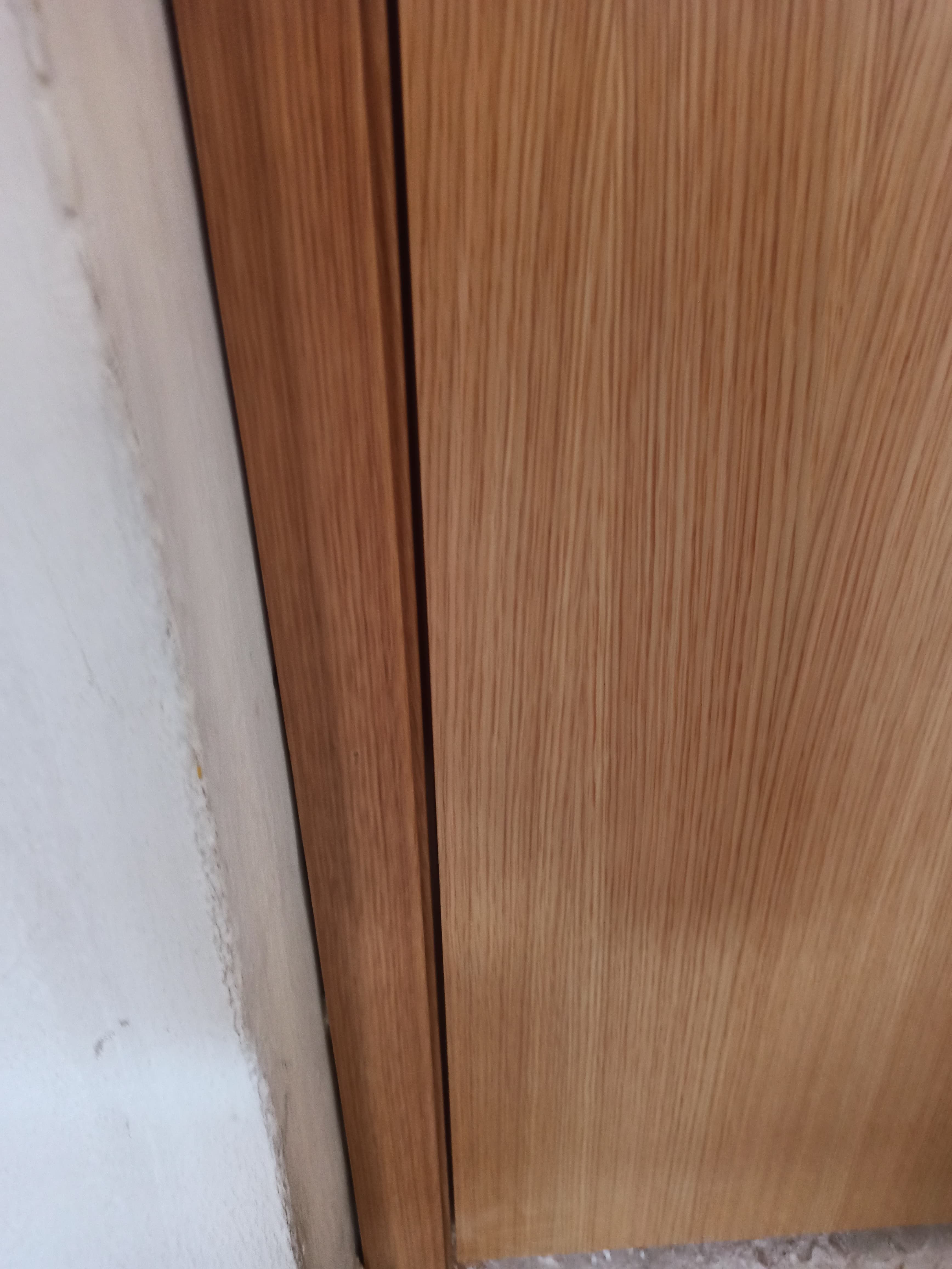

Siempre puedes calzar un poco las bisagras o pernios y repartir el espacio que te queda entre los dos lados.

Por otro lado, para mi la distancia optima son 2 milimetros, que pueden ser hasta 3, no mas. 5 para mi como tienes son excesivos aunque no se sabe con lo que se habra encontrado el carpintero, que en muchas ocasiones nos encontramos con marcos “imposibles” y las puertas quedan lo mejor que se puede en ese momento.

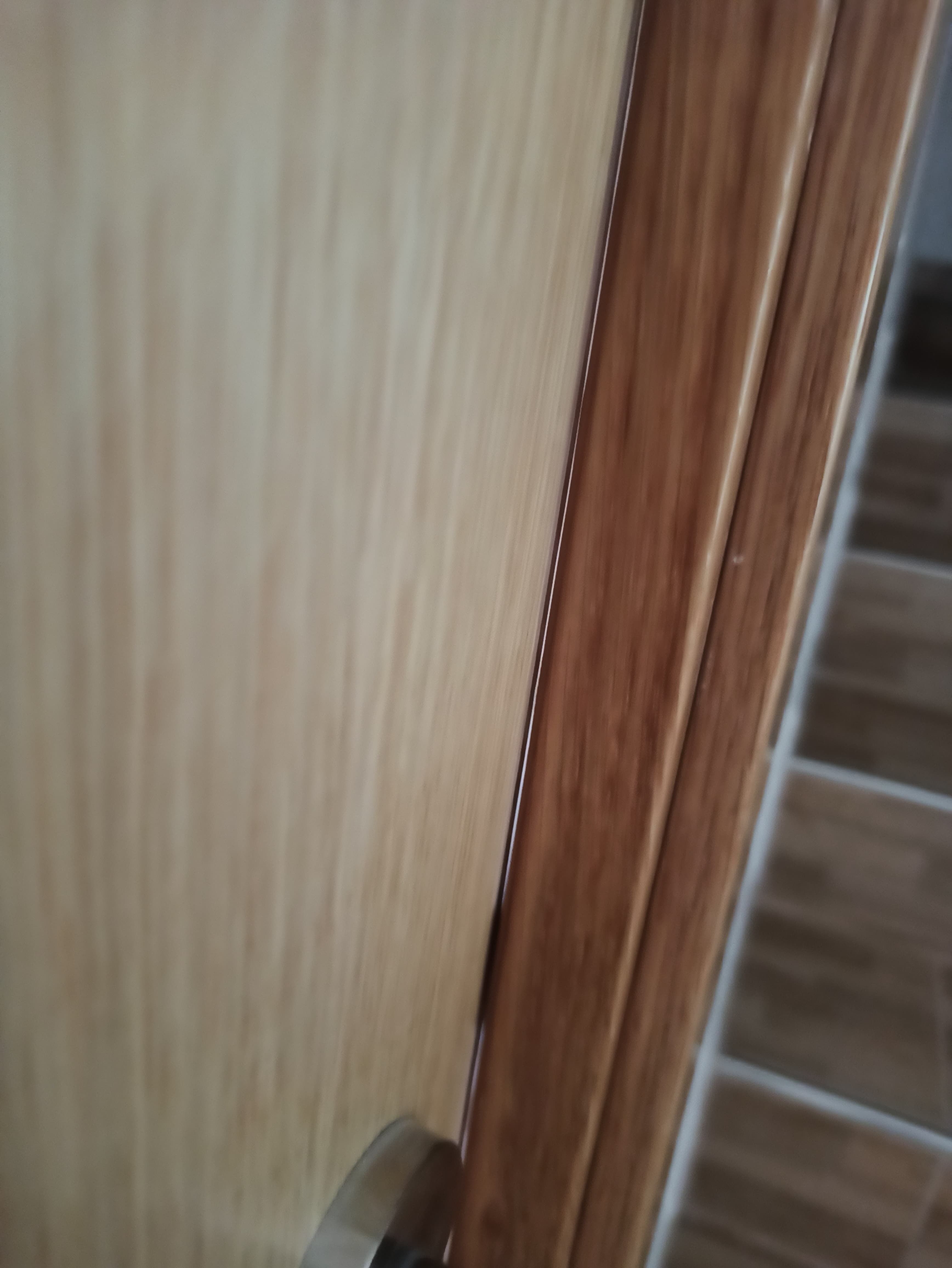

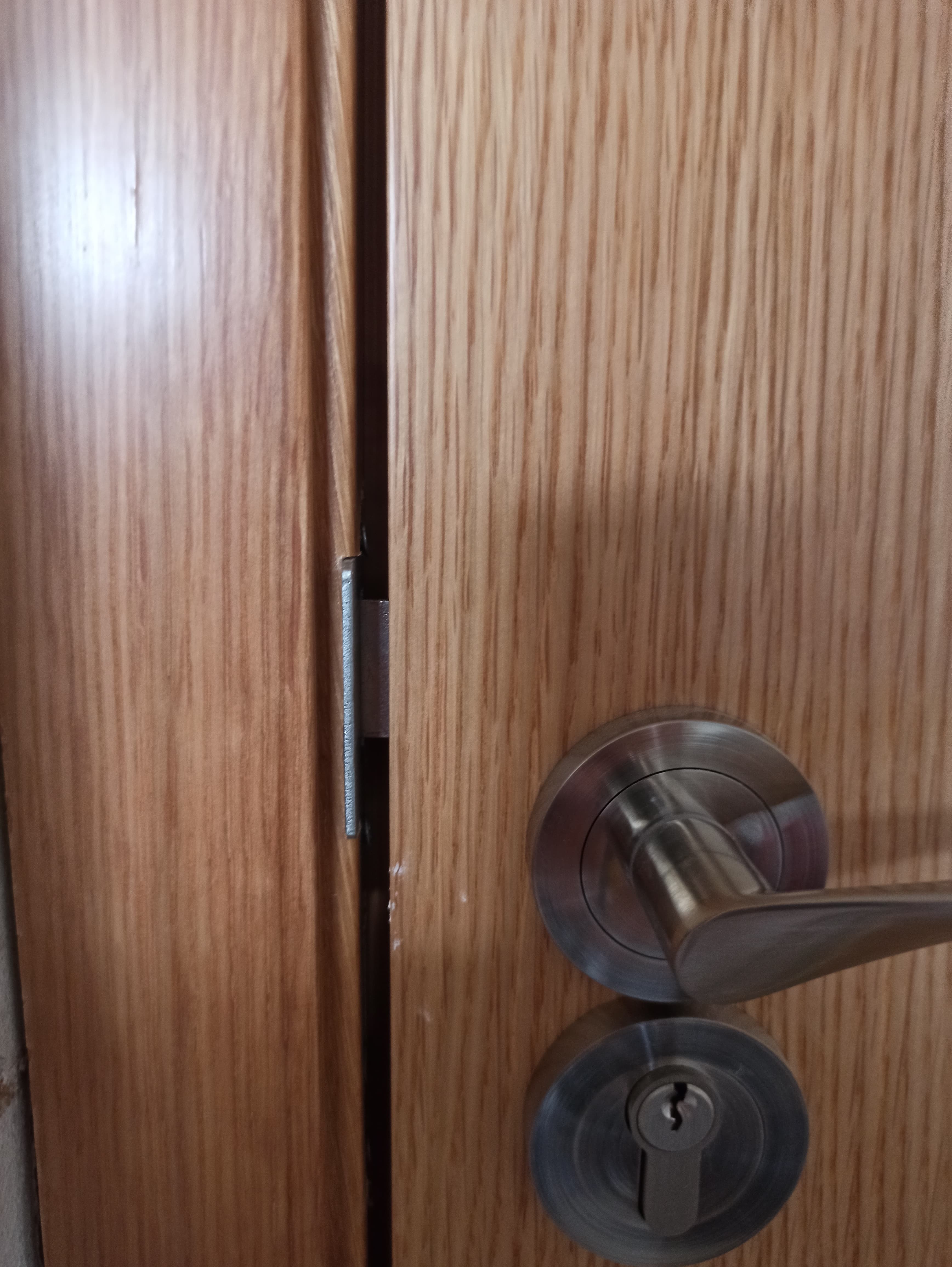

Lo de que entra luz no tiene que ver con el espacio que mides con el.metro sino con el espacio que queda entre la puerta y el rebajo del batiente cuando se estrella contra el. Puede ser que algo haya torcido en cuyo caso es dificil de solucionar o puede ser que sea necesario ajustar la chapa del marco donde cierra el picaporte. Suele llevar una chapita en la que se puede introducir un destornillador plano pequeño para doblarla un poco y asi la puerta ajusta mas con el marco y puede desaparecer ese paso de luz. Fijate si la puerta traquetea al estar cerrada. Si es asi, si hay un movimiento es cuestion de ajustar esa chapa.

Pero lo de que no entre la luz… buff, que las puertas no son hermética, la unica forma que no pase luz, es que estas lleven de serie un junquillo de goma, y quedan mas aisladas.
Es un tema dificil, casi imposible, que puertas normales, las cierres y no pase luz en algun punto, por muy bien que niveles todo, sobretodo en el lado bisagras, ahi no existe regulacion a la hora del montaje, y tiene que tener cierto paso libre para que al cerrar no roce.

Si que parece que se ha pasado un poco, se ve que la ranura es mas ancha donde el resbalon, pero tampoco me parece una cosa gravisima si en general las puertas estan bien.

A mi me parece excesivo donde la cerradura.

Como dice @virutasibz puedes calzar las bisagras.
1 mm contra la puerta, otro contra el marco y ganas 2 mm.
