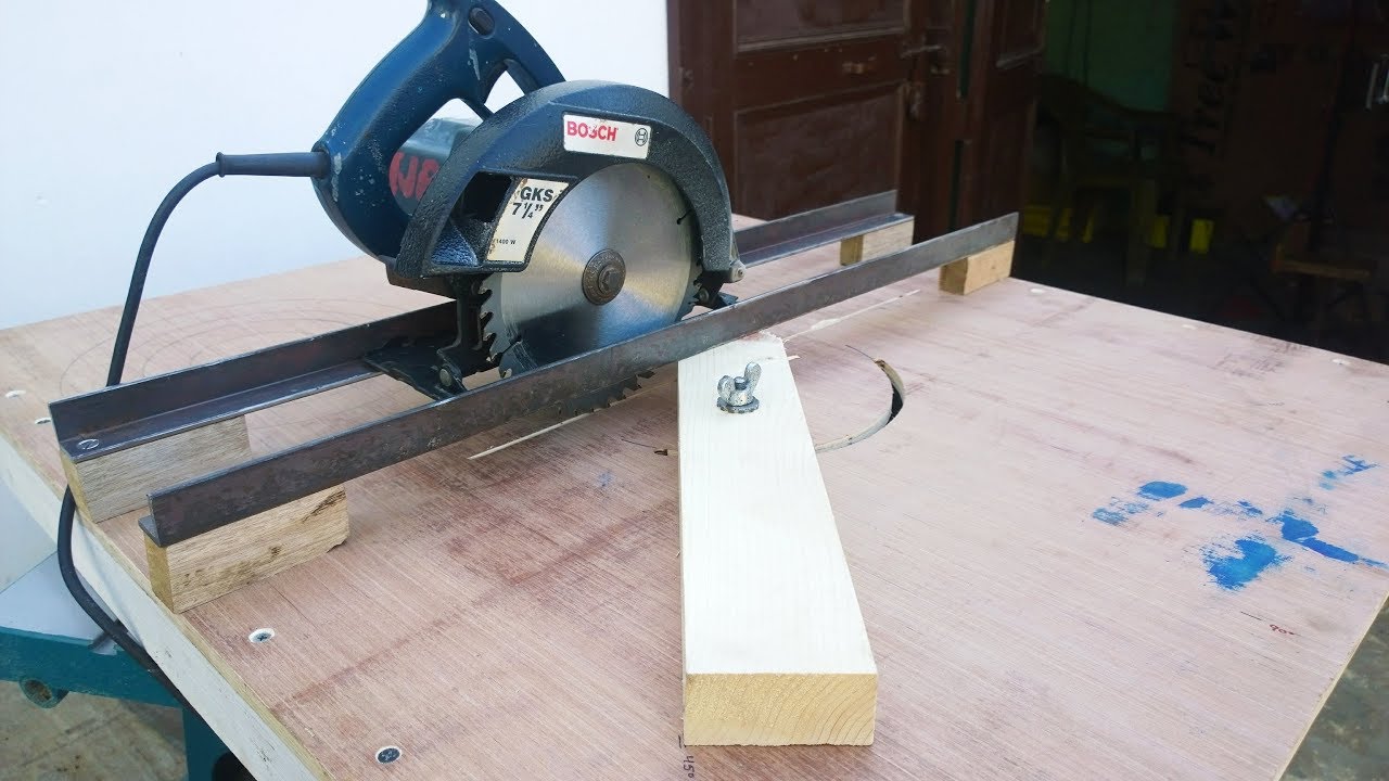

Cortar con la circular es…es…es otro mundo, sigo teniéndole su respeto por aquello del retroceso así que debo conseguirme algo así:
Cuando corté el triplay me dí cuenta de algo que me hizo pensar…creo que sacar listones de una tabla no será tan entretenido como lo había imaginado, supongo que con una guía me sentiré mas cómodo…igual adaptarle algo( no aspiradora ) a la salida de aserrín porque…limpiar después de cortar ya no me divierte tanto.

Lo que hice fue comprar un perfil de aluminio como el del dibujo, corté una tira de MDF de 244 cm de largo X unos 30 cm de ancho. Hice una base de triplay de 15mm para la sierra y la ranuré del ancho del pico del perfil, luego la fijé a la base de la sierra cuidando que la ranura esté paralela al disco. La base no impide que la guarda baje, eso es muy importante. Luego con el disco completamente arriba puse la sierra sobre la tira de MDF y calculé dónde poner el perfil de tal forma que el disco quedara como un cm más metido. Ranuré el MDF para que la base del perfil no estorbe, pegué el perfil al MDF usando pegamento del tipo “no más clavos” (hay qué ponerle peso al perfil para que pegue bien). Al día siguiente ajusté el disco para cortar la base de MDF, puse la sierra sobre la guía del perfil y corté el excedente del MDF. Como el perfil tiene 6m hice una guía de 1.50m y otra de 80cm. El ancho de las bases de MDF me permiten poner prensas en los extremos sin que le estorben al motor de la sierra.
Con esas guías puedo cortar tableros (panels) sin problemas y también me sirven para perfilar un canto de las tablas, me es más fácil hacerlo así que usar la canteadora :grinning:. La sierra también la puedo usar sin esas guías :grinning::grinning:.

El Tema de las Medidas me…fué un problema en mi caso, de momento no me decidía si usar los 2.44 de la hoja para futuros cortes o algo mas pequeño, tomando en cuenta que los cortes( transversales? ) inmediatos serían en listones me decidí por algo mas corto además los 15mm de la guía no dejaban bajar por completo el motor y el triplay( 9 mm ? ) que tenía a la mano igual no estaba largo, así que al final no quedó tan larga…pero como decía de momento algo largo terminaria siendo incomodo para los Proyectos que se vienen.
Los Perfíles de aluminio siempre me han causado curiosidad, en los sitios donde los venden se pueden cortar para poder transportarlos o los dan así tal cual, de…qué medirán unos 2 mts?.
Pues eso, una guía básica…que…espero me permita cortes más decentes para una guía “mejorada” que luego me permita algún jig más complejo…pero bien…un paso a la vez, respirar profundo y planear bien las cosas que poco a poco empiezan a desaparecer los pretextos para no hacer las Cosas con mejor Calidad.
