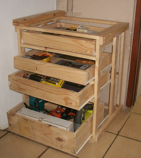

En fin, llegó el momento…Expectativa vs Realidad:
Al final, aún cuando no quedó como lo había imaginado me quedo con mas cosas positivas, la experiencia que es lo principal y…y en realidad cumple su función, así que me quedo Contento con mi Creación…vamos, el Personaje de Frankenstein no era precisamente “Bonito” y hasta le dedicaron una Novela.
Felicidades por tu Frankenstein … perdón, por tu … ¿cajonera? … bueno, lo que sea, no te quedó tan mal :grinning::grinning::grinning:

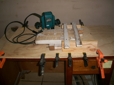

Pues eso, haciendo limpieza( quemando madera apolillada ) decidí darle un uso de una vez por todas a los sobrantes que tengo…la idea fue una superficie donde asegurar tablas cuando use el formón, en fin…todo parecía tan sencillo pero…ja!!!, al final todo tiene su chiste.

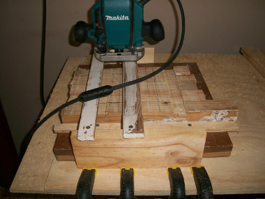

Se supone que aplanaría con el Router, todo parecía tan sencillo…
…fue aquí cuando entendí que todo es mas rápido si desde un principio dedico material que no se ha usado, las medidas coinciden y detalles así…por eso decía que debo dejar de ser tan tacaño cuando deba “sacrificar” material.
Creo que no quedará según el Plan Original…pero…pero de eso se trata, aprender de los errores.

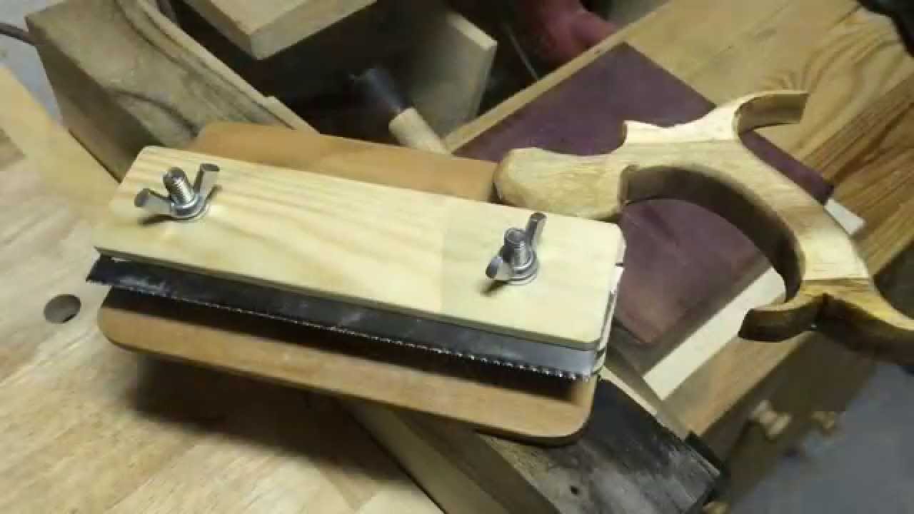

Mientras tanto en Ciudad OpcionesparaestirarelPresupuesto…buscaba una forma de evitar invertir esos $2000 en una sola Herramienta y pensé que unos simples taquetes se encargarían de mantener “unidas” las piezas…pero…suena demasiado fácil, porqué usar Taquetes cuando se pueden usar espigas?;
Quiero pensar que en su momento necesitaré unir alunas piezas así en plan “groserote” tamaño Familiar, así que…me resultó curiosa esta forma de obtenerlas…además, justo hoy me encontré una forma de obtener el listón de la medida deseada sin tener que estar cepillando y cepillando hasta darle el grosor adecuado…
…ya perforé el serrucho, ahora a buscarme unas tablas y…y hacer la prueba.

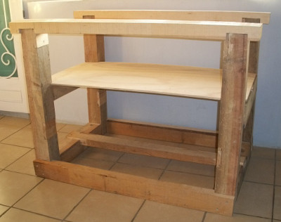

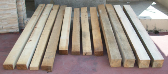

La idea es crear algo con 3 pies de altura, 2 de fondo(?) y 4 de largo…pero sé que al final las cosas no salen como uno las planea.Debe ser desarmable( no al 100% ) así que buscaré tipos de uniones para que hagan fuerza entre si y pienso usar varilla roscada en lugar de tornillo, vamos solo para sujetar. Veo que hacen una superficie pesada uniendo la madera…pero pienso usar triplay.
Sé que no quedará “bonito” pero confío en que tendrá algo de peso y esa es la prioridad en este proyecto. Veo venir compras, igual y es tiempo de anotar a la lista una lijadora, brocas…me pregunto si un cople de galvanizado funcionará como tarraja sobre un tubo del mismo material?..en fin, hacerme a la idea de un tornillo para banco en un futuro…o 2.
Bien, ya empiezo a tener la idea de lo que quiero…creo que ahora a dibujarlo y empezar a ver de cerca los detalles, creo que la ingletadora podría ayudarme con algunos cortes…algún día tendré que ponerla a trabajar.
Ja!!! Pobre Iluso ( Yo )…después de ver este video me doy cuenta de que usar 4x4s no es la solución al problema del movimiento mientras se cepilla, me refiero al minuto 4:28…
…creía que por su aspecto robusto no se movería pero veo que aún así lo hace, entonces mayor superficie, mas contacto con el piso, mas largo?. Creo que una vez terminado el Proyecto me aplicaré al tema de afilado, igual y es justo la solución al problema…o simplemente es algo que ocurrirá por alguna Ley de La Física, ya veremos qué pasa cuando llegue mi turno.
Los polines 4" X 4" son los adecuados para las patas, lo robusto te lo dará el largo, el ancho y el peso de la mesa. La forma de unir los travesaños a las patas también es importante, una unión caja-espiga te puede funcionar muy bien siempre y cuando la espiga entre ajustada. En otras palabras: deja ese tipo de unión hasta que tengas más experiencia. Yo prefiero hacer rebajes en las patas e incrustar ahí los travesanos fijándolos con 2 tornillos.

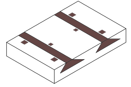

Vas bien Jad, pero te falta otro factor, que es el equilibrio; especialmente en bancos pequeños. El tablero debe ser robusto, cuanto mas mejor; pero esto nos lleva a concentrar el peso en la parte superior, con lo que estamos haciendo algo que de por si es inestable. Hace falta peso abajo para compensar.
Es muy normal que el problema no sea el banco, sino el suelo donde lo pones; las irregularidades hacen que el peso no se reparta por igual en las patas y esto es suficiente para que el banco se columpie. Esto es especialmente complicado con los bancos desmontables, ya que no siempre los vas a colocar en la misma ubicación. Si tuviera que hacerme uno para llevar desmontado al tajo, sería de tres patas(100 x 60, 120 x 80, + o - ).
Otro detalle que, aunque todos vemos cotidianamente, tengo la sensación de que no siempre valoramos como merece, son las patas inclinadas.
La rigidez y estabilidad que aportan excede a la apariencia. En otra tertulia sobre estructuras comentamos acerca de la efectividad estructural de las formas geométricas (timber frame). Al inclinar las patas delanteras hacia afuera se forma un trapecio, mucho mas resistente que un rectangulo. Las patas traseras pueden inclinarse ademas hacia atras.

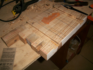

Use cajas y espigas para unir las partes de “La Mesa”…y al ver que al final tenían el aspecto de algo parecido a cajas y espigas reforcé con varilla roscada en la parte inferior y unos tornillo por aquí y por allá…llegó un momento en el que solo quería armar y ya, vamos detalles que se me vinieron y me mantenían ocupado, así que al final las uniones no quedaron…mmm…así así “rígidas” pues no…pero ayuda el peso y casi no se mueve, imagino que una vez que ponga la…la…la…esa cosa, la tapa(?), Tablero(?)…terminará por fijar mas las piezas y eliminará el “juego” que pueda existir en las uniones; en realidad…después de afilar(…o algo parecido ) la cuchilla del cepillo noté que practicamente no se movía al cepillar.
Y es aquí donde aparecen varios detalles que menciona Benjamin que coinciden con mi caso…ja!!!( risa nerviosa ), me dí cuenta de que mi casa no…en realidad no encontré un espacio con un buen nivel…qué!!!..pero eso es bueno porque de esta forma se compensa con las irregularidades del material que usé, curiosamente…se acopla…si, no es algo de lo que deba sentirme orgulloso pero…de momento funciona. Sujetar con Firmeza y usar la Herramienta con Suavidad…se tomará en cuenta.
No me aguanté y decidí meter mano antes de tener la sierra…mmm…en fin, después usé unos pedazos de tabla para “resanar”…si es que me lo han dicho, pensar las cosas antes de hacerlas que luego empiezan a aparecer los detalles…pero uno que no aprende.

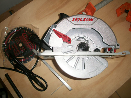

Y eso…por fin, al final una Skil…me quebré la cabeza y decidí una BnD por aquello de los Lugares de Servicio…y qué pasa?, que un día caminando encuentro varios lugares donde reparan herramientas de este tipo y había de muchas marcas así que eso me dio mas tranquilidad…y aquello del Amperaje…al final la BnD era de 1500 Watts…me quedé con esta de 1400…en cuanto a garantía, 60 días en la tienda y el resto sería ya con el Fabricante…creo que por 2 años…pero…creo que al final de presentarse un problema la llevaría a un taller y si el arreglo no es taaaaaan caro…me dejo de garantías y cosas de esas. El único detalle que encontré raro fué la guía que se pone al frente, esa cosa que parece una “L”…me dió la impresión de que no está a 90 grados exactos…pero…creo que eso lo solucionaré aplicando un poco de presión y ya…fuera de eso no ví algo mal, el material no es precisamente así en plan cubierta de goma antiderrapante como con la marca Makita…pero encendió y de momento es lo único que me interesa, en fin…ya veremos qué pasa una vez que empiece a usarla.
