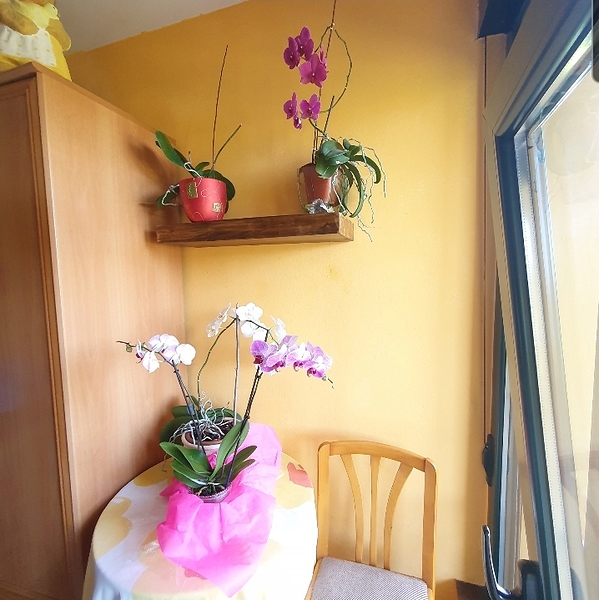

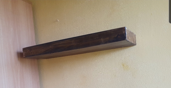

Pues mi primer estante flotante … tiene un par de defectos pero creo que ha quedado bastante bien y si a la clienta le gusta a mi tb…

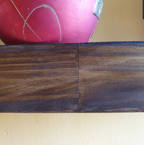

Hombre, has ido a fotografiar el defectillo directamente, te ha faltado rodearlo con un trazo en rojo. Eso no se aprecia si no lo vas buscando.
Ha quedado muy bien, y resistente es seguro.
Claro eso es de hecho si no te quedas mirando como.si fuese un cuadro sera inapreciable para mucha gente pero aqui hay que ser honesto y eso me sirve de recordatorio para seguir aprendiendo … en este caso no te quedes corto de material…
Siempre me pregunté como se hacía esto.
Pones el artilugio de la 1a foto a la pared y encajas el tablon? Con cajas?

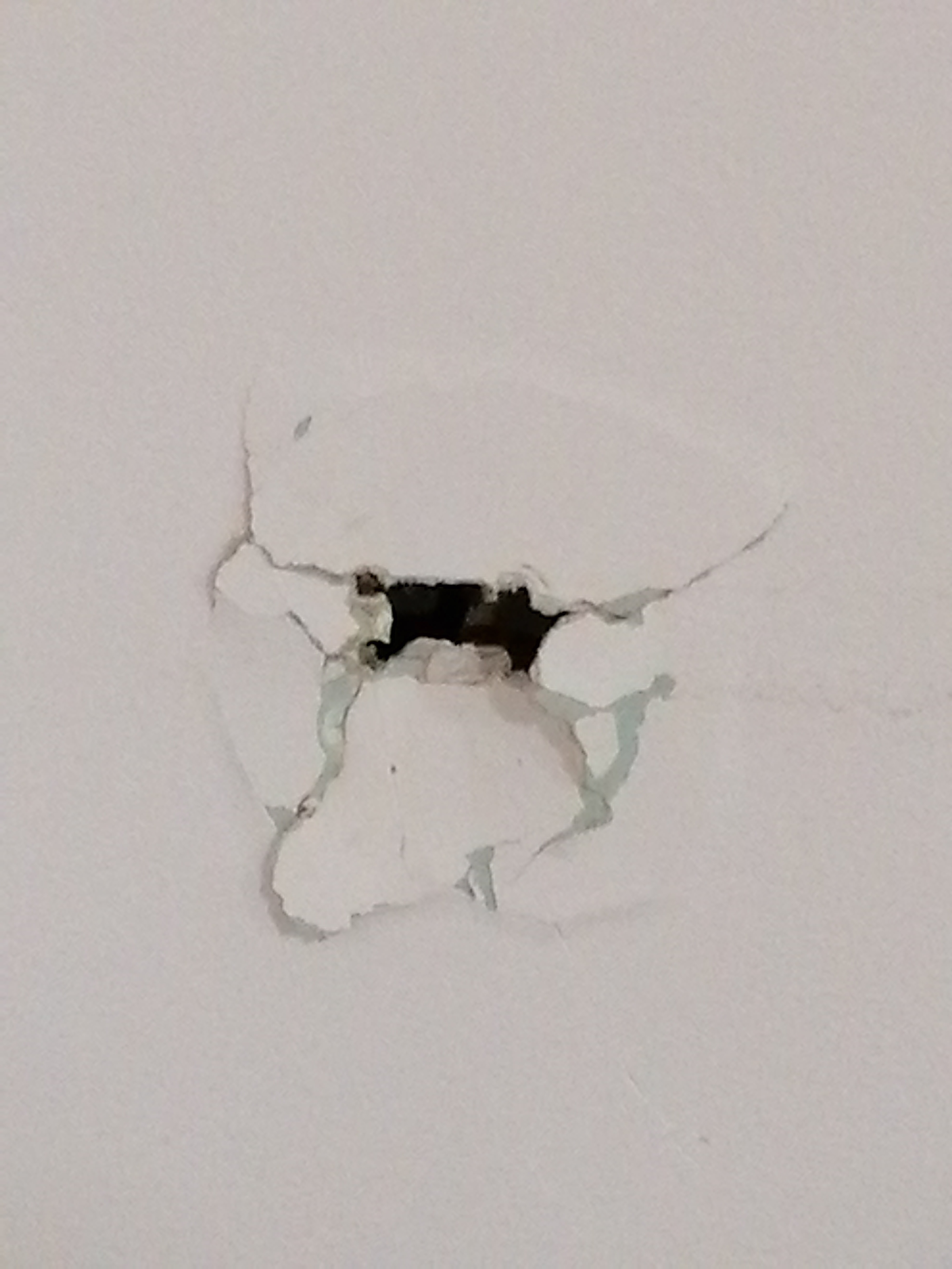

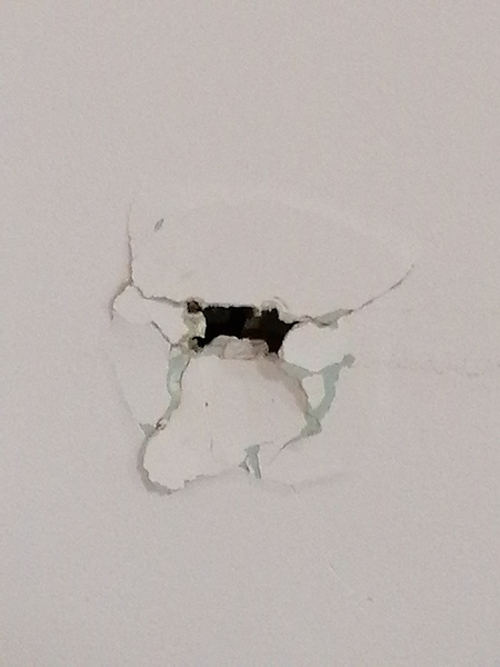

Yo puse 5 en pladur. Ahora tengo un butrón que cabe una mula.
Y qué tacos puso @Pepet en el pladur?

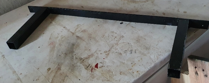

Si preparé un soporte en metal cuadradillo de 30 y pletina de de 30 x5mm , pensé que si lo hacia así me no costaría sacar el nivel a la hora de poner la madera, y así fue,el largo total tiene 70cm el soporte un poco menos, le puse 5 tornillos de con sus buenos tacos de nailon a pared ha quedado muy firme… y unos tornillos autotaladrantes para union madera metal estos son para que no salga pa afuera…
La madera es tablon de pino comprado de 18 mm de grosor le hice inglete a 3 caras a cada tabla superior e inferior y laterales y la frontal a 4 caras… he visto algún video se hace parecido pero con listones de madera… yo eso lo veo más peligroso… y también la posibilidad de hacer un cajon oculto eso ya en gustos…
Tacos de pladur que son una caca. Y tacos tacos. Los tacos tacos, han aguantado como jabatos, se han ido al suelo con el pladur.
Tal vez había mucho peso. Vas poniendo y poniendo detallitos…
Con el Pladur lo ideal es pillar las verticales metálicas y atornillar en ellas, a si si que no se mueve.
O ser previsor antes de montar el pladur y añadir refuerzos donde se prevea colocar peso.
Mis compañeros de empresa fontaneros les piden a los pladuristas que coloquen madera entre perfiles primarios refuerzos abundante al tamaño del radiador…luego ponen los tacos " pulpo" o tirafondos de 4.5 … si no ya tuvieron algún disgusto

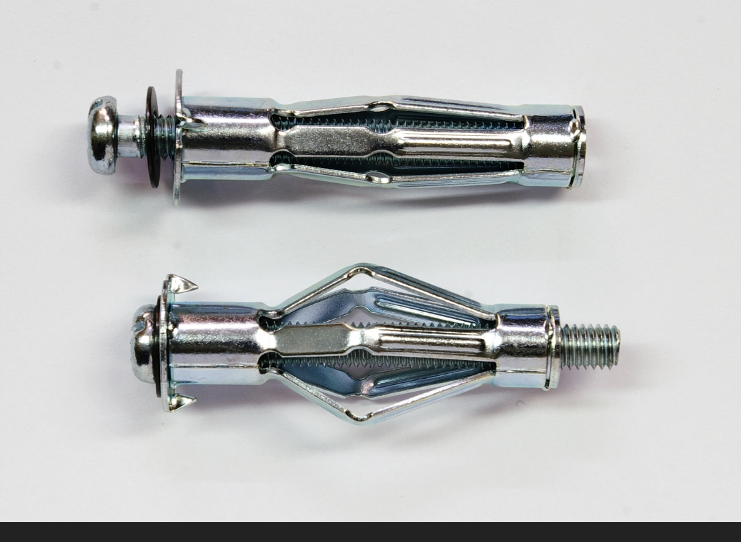

Los duo power de fisher son buenas, al rigidificar el taco, evitan que el tirnillo escape de lado y no haga la expansión por atrás, pero no dejade ser en pladur.
Y la mejor fijación en pladur es este.
Tiene 13 mm duros, tras del tornillo a tope, con la pinza o atornillando, se pega y fija la tuerce de frente del orificio
Quitas el tornillo y cuelgas lo que tienes que colgar.

Desde entonces al poner tornillos en pladur procuro buscar los montantes como decís o utilizar tacos metálicos como los mostrados más arriba.
Los metalicos esos son buenos también, pero hay otros que son que al replegarse quedan como una mano 5 o 6 puntos con una bola apollando pero teneis razón yo el pladur tampoco lo quiero, acepto barco a un amigo que tubo que ponerlo hidrofugo en la cocina para no perder metros en la vivienda compro un piso viejo y no tenia una plomada ni escuadra puso unas cuñas minnimas para ganar semi plomo y placa encima de la carga y cuñas con lo cual la fijación siempre puede ir a tabique…pero aun asi no me gusta…
Esos tacos metalicos estan sin abrir claro. Abiertos completamente son muy buenos, me parece a mi.
