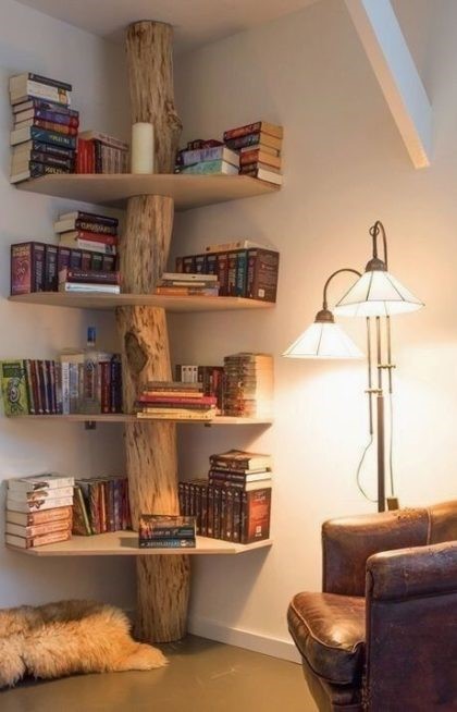

Buenas, un amigo me ha pedido que le ayude a construir una estantería como la de la imagen, aunque no en rincón si no en una pared y tengo algunas dudas para su construcción.
Supongo que la forma de unir las baldas al tronco es atornillando por arriba balda y trozo de tronco y para unir la balda al de arriba utilizar un tubillón grandecito, de digamos 10x200, que además entre también en el tronco de abajo. No se pondría cola para poder desmontar en el futuro, aunque si lo veis necesario pues se queda para los restos.
La estabilidad se conseguiría atornillando un par de baldas a la pared. Había pensando la primera de abajo, por debajo para que no se viera y en alguna de las altas, por la parte de arriba, igual para que no se viera. Utilizaría algún tipo de escuadra para unir la balda con la pared.
Con el tronco tengo dudas. la idea es buscarlo en el campo de los que están caídos , en algún río o arroyo, que ya no tenga corteza. Hay que darle algún tratamiento especial al tronco? aparte de comprobar que no tenga inquilinos?.
Se puede coger el tronco caído del campo así sin más o hace falta permiso o está prohibido directamente?
