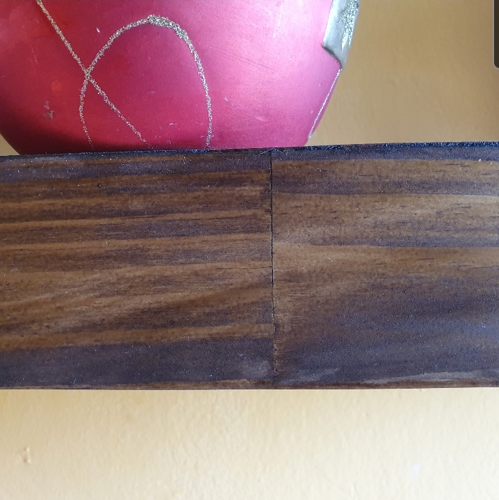

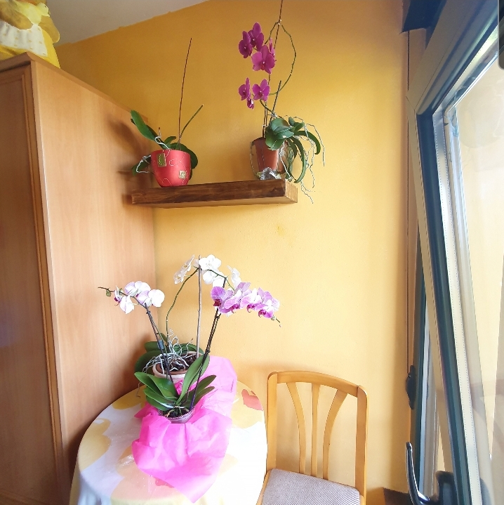

A ver que os parece:
Pues personalmente no me gusta mucho , si por cualquier motivo se quisiera quitarla o modificar para que entre una eatanteria (por poner un ejemplo) o cualquier otra cosa la reforma es titanica con tantos clavos .
Yo hice una con un armazón oculto de hierro con tornillos por arriba para fijar al armazón, me pase un pelin y sobredimensione pero de todo se aprende … el caso es que mañana cambia la circunstancia y se puede cambiar de sitio fácilmente.
Salú .
Viendo el video entiendo a @Ivantxu . Existen unos herrajes que sale como un tubo donde encastras la balda. Obviamente si no la vas a quitar en años puede valer, pero efectivamente, el día de mañana a martillazos, sino, no lo quitas. Tal vez, por debajo en vez de una tapa completa, dejar un trozo donde están los tornillos a la pared y después ponerle tapita en ese hueco, así podrás quitar la balda sin problema, incluso hacerlo por módulos como lo has hecho etc.
Yo lo hice es fácil y barato aparte de hacerlo a medida…
Para algo tan largo como 3 m en vez de pletina usaría todo en cuadradillo…
