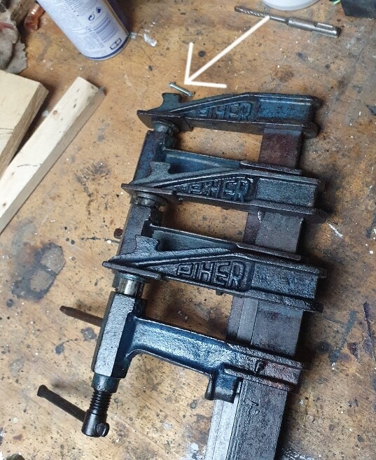

Pues siguiendo por partes en la limpieza, orden etc del zulo, tenia pendiente la “recuperacion” de unos sargentos que compré a medias hace algun tiempo.

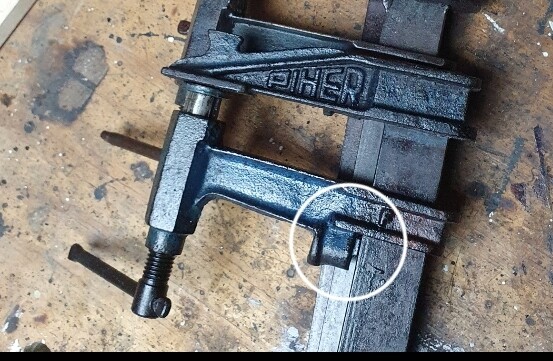

Pues limpiandolosme volví a percatar del saliente que tienen donde la flecha, estos son piher F los R que tengo mas nuevos también tienen un saliente pero menos pronunciado, alguien sabe porqué o para que se lo pusieron? Pienso que algunos modelos de urko también lo tienen…

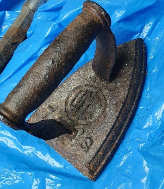

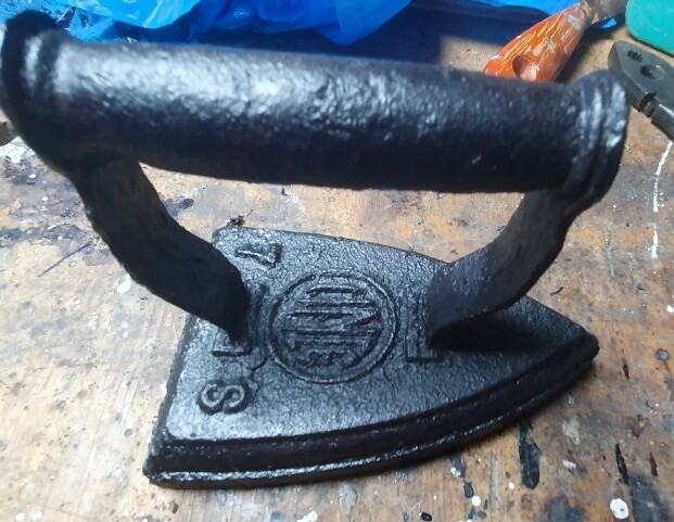

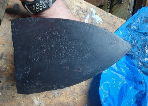

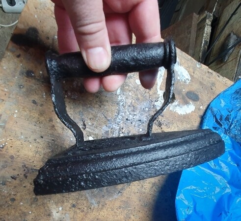

como ya sabéis son eternos pero no hace mucho salio el tema del ácido fosfatico , no lo encontre como tal sino ya preparado y la broma salió por 20 €/L , decir que con muy poco el.culin de una botella le di a 5 sargentos de 80 cm, la plancha , una llave de tubo y todavia sobró…

Who is de cordón de la plancha ?
No te entiendo , la plancha la puse por si @charolais lee el hilo para que vea el antes y el después porque fue el el.que preguntó por restaurar unas bisagras de una caja antigua…
Bueno y para ver como cambia antes y despues con ese producto aunque no es perfecto…

Puede ser para que se mantengan en equilibrio si los apoyas boca abajo.
También puede ser para enganchar una goma entre ese saliente y la abrazadera móvil para que no se caiga para abajo y de ese modo ayudar a ajustarlo a la pieza y apretar.

Estos llevan una cuña con dientes que no deja que corran tanto boca arriba como boca abajo y facilita el posicionamiento en el apriete …
Lo de el apoyo vertical estabilidad lo observaré.
Me dio por pensar antes de escribir el hilo que quizas si se le tiene que poner un sargento en un apoyo que no coja en plano el.piston y tenenque usar otro sargento para que no escape… pero es una hipótesis…

En los R pienso que estan en el.otro lado de la llanta…
Salú
Edito y me auto corrijo: Me he fijado en los R esta en el mismo sitio…

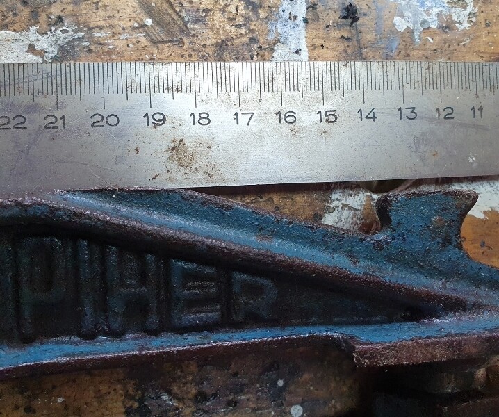

La teoría del apoyo y estabilidad va teniendo sentido con los piher f antiguos foto:
SmartSelect_20221231-152310_Gallery
Hay un poco de diferencia pero aceptable…

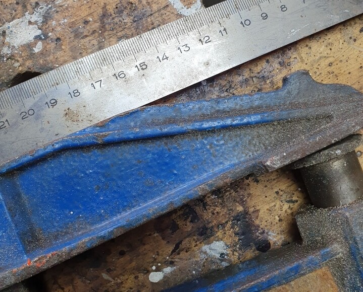

Sin embargo los R:
SmartSelect_20221231-152354_Gallery
Misterios de la vida :sweat_smile::sweat_smile:

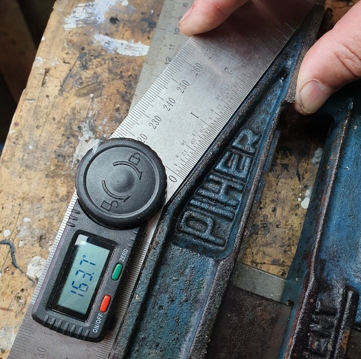

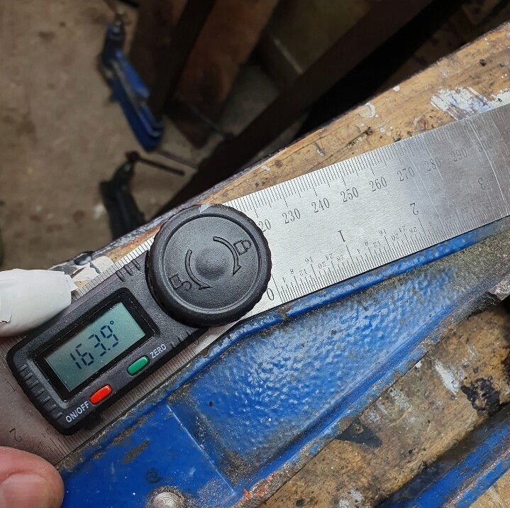

Por complicarlo un poco más y a ver
si alguien mas le entra la curiosidad… dos modelos diferentes y con una rumba de años de.diferencia…
Eso son unos 15° … taratandose de fundicion es aceptable ( no es una mesa heavy o trash metal​:rofl::rofl:)

Yo no sé si será para eso, pero se usa para poder utilizar el gato en sentido contrario, quiero decir, si por ejemplo tienes que separar o ajustar el interior de una cavidad, sacas la parte corredera por debajo, la volteas (dejando el apriete en el interior) y lo utilizas separando las partes.
De hecho cuando se le da un uso continuado de esta forma, directamente le soldamos algún perfil ahí.
