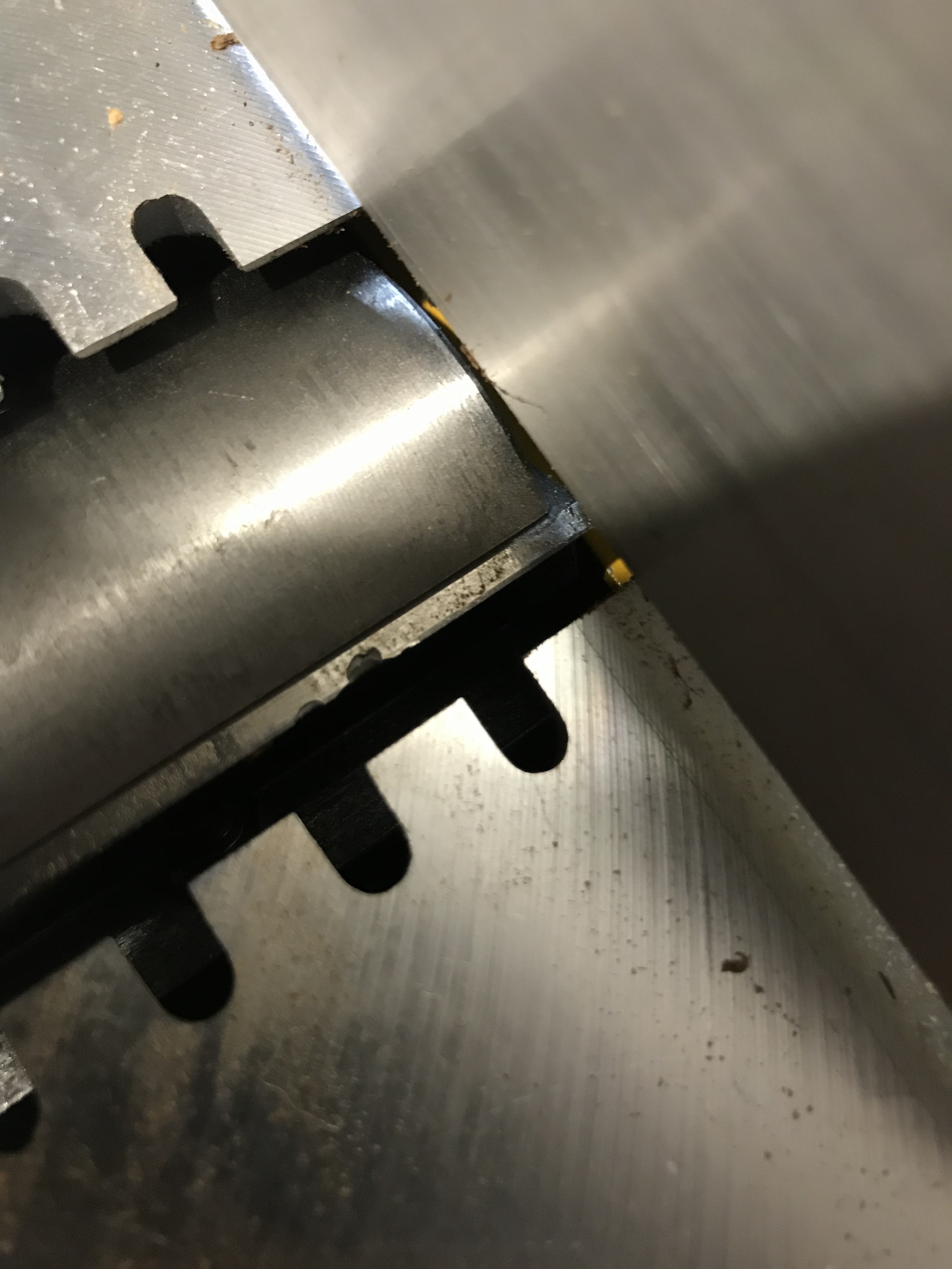

Me he liado a montarlo y en la primera prueba de cepillado me he cargado las dos cuchillas.

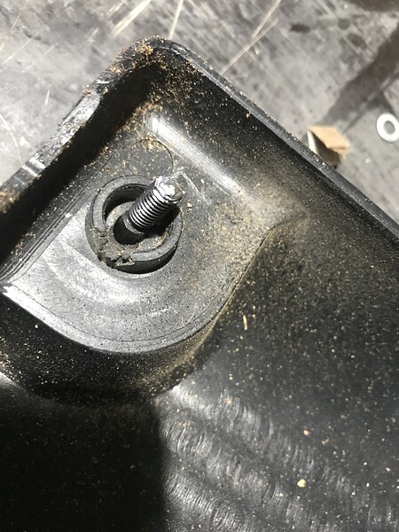

Por algún motivo que desconozco, el cepillo se ha llevado por delante los dos tornillos que van enganchados en el complemento de la aspiración, destrozando las cuchillas en los dos extremos.

Tengo la impresión que apreté demasiado el sistema de aspiración y que fue error de novato. Mañana lo estudio y pongo alguna foto del pequeño desastre. Pediré cuchillas nuevas e intentaré afilar estas.

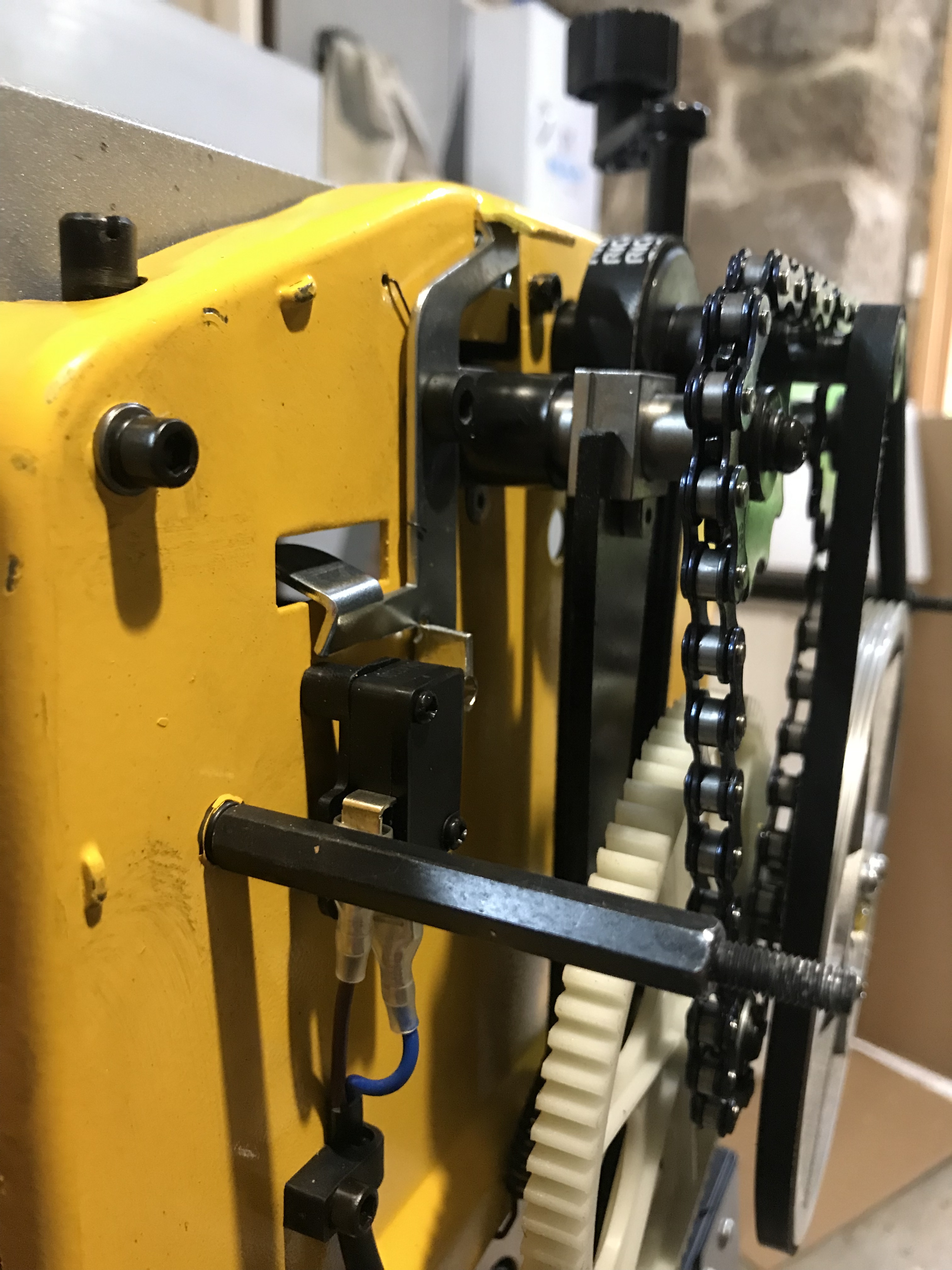

Pues este es el desastre.

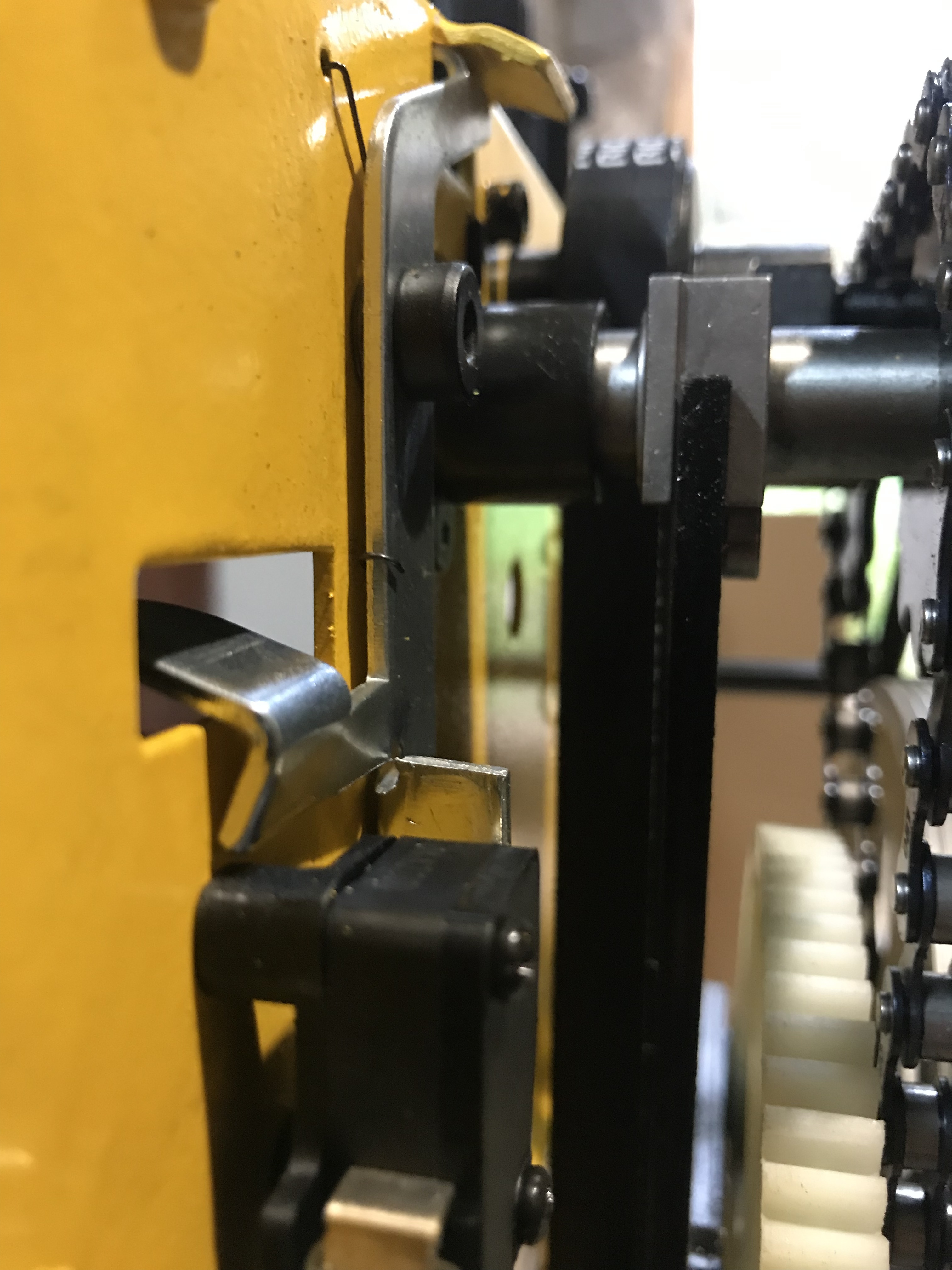

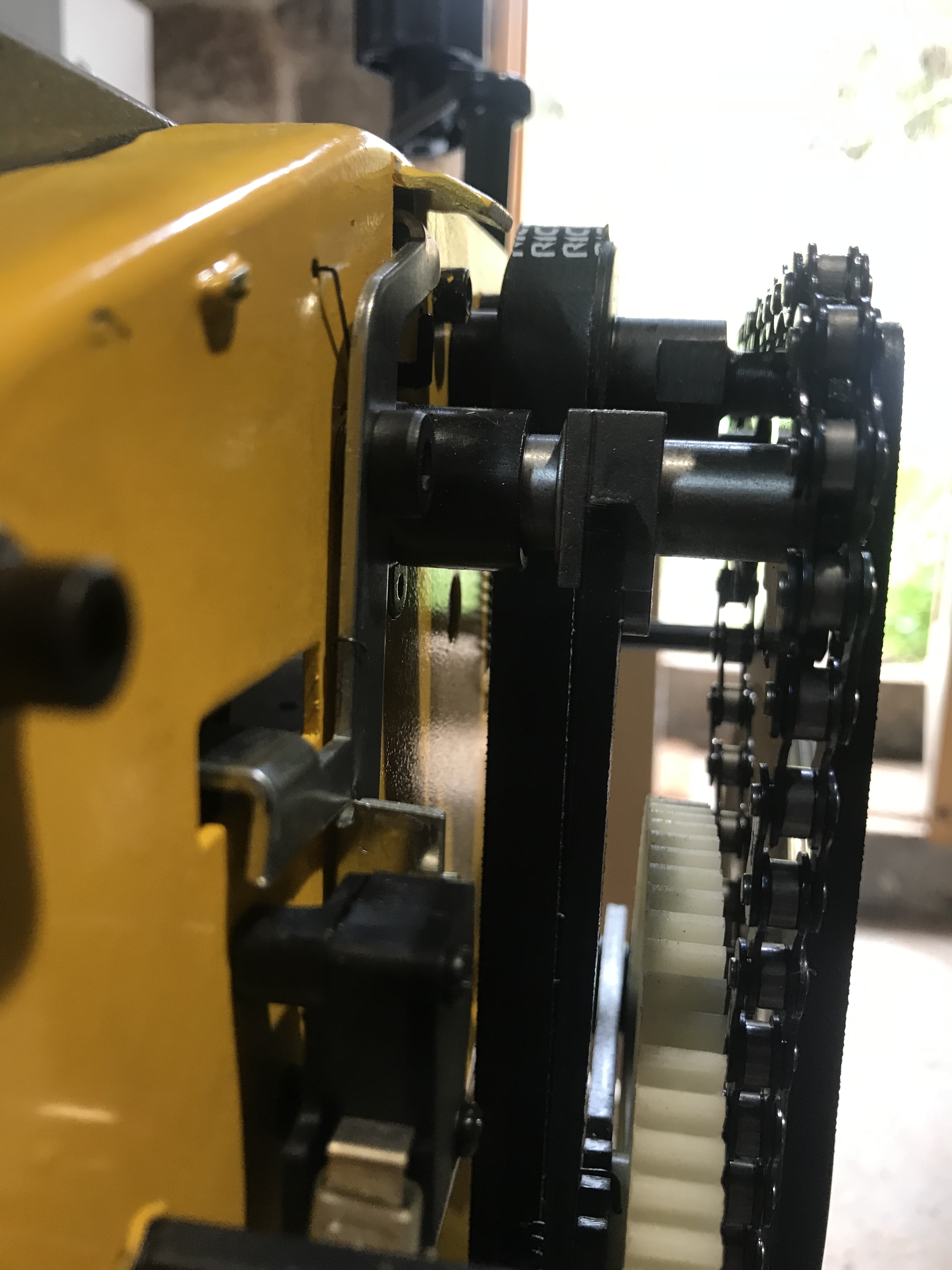

Creo que ya le di con el fallo. La pieza que acciona el interruptor de seguridad de la aspiración está torcida por lo que para que haga click tengo que subir a tope la aspiración, tocando esta con el rodillo de las cuchillas. No creo que tenga que estarlo. Si alguien me puede echar un vistazo en su máquina a esa pieza, yo se lo agradezco. De todos modos voy a enderezarla si soy capaz.
Pues que te cambien la maquina si está defectuosa y las cuchillas. No es culpa tuya si has seguido las instrucciones de montaje.
Yo no lo haría, habla con el servicio postventa
Pues torcida se ve a simple vista.

Nada. Esto está solucionado. Paso del servicio postventa de estas marcas. Estoy seguro de que tendría mareo para varios meses. La pieza ya está derechita y ahora ya hace click cuando debe.

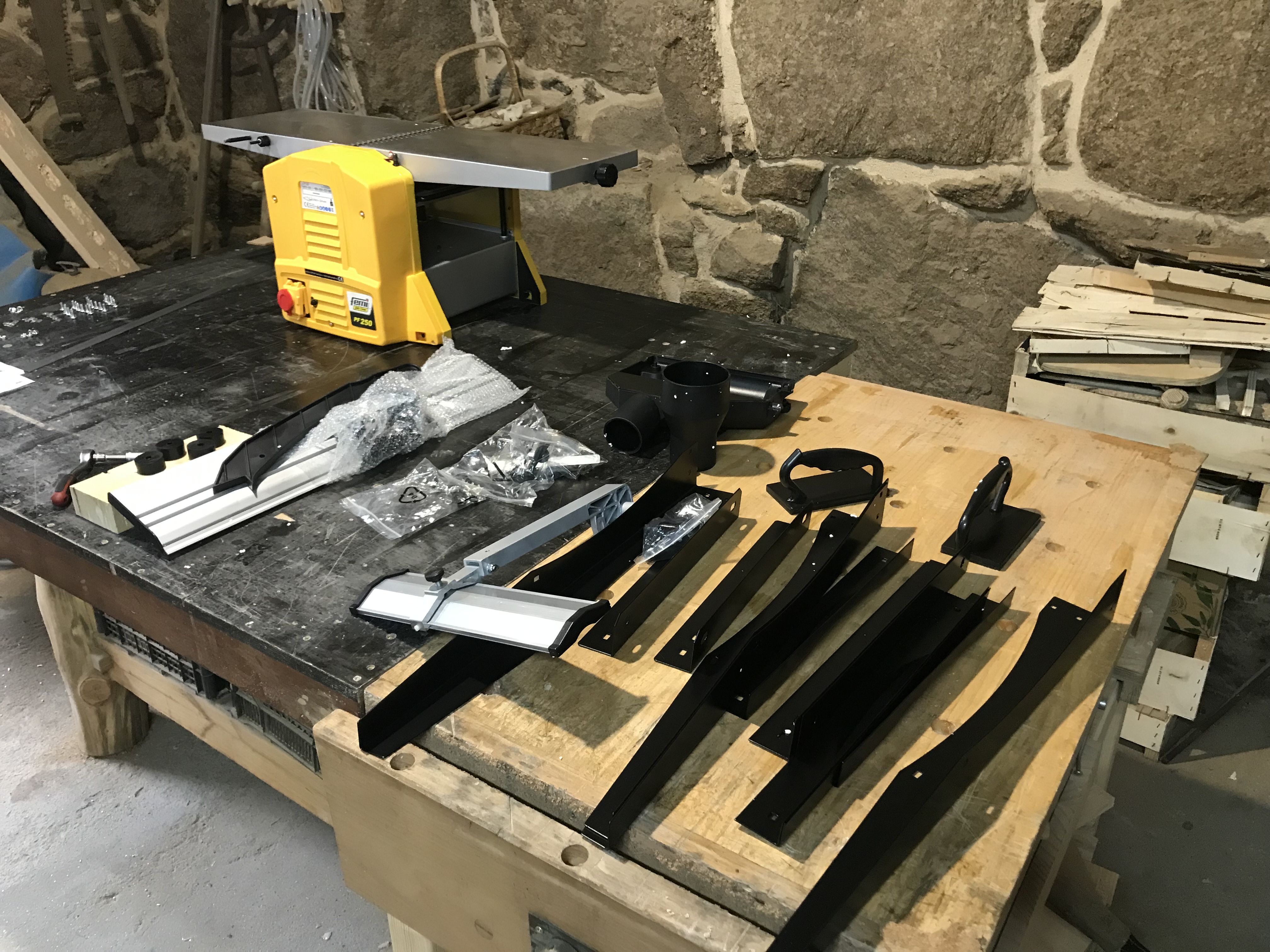

Las instrucciones de montaje son de verdadera coña. Traducción de risa y sobran unas cuantas piezas que ni figuran en el despiece.
De hecho he usado las instrucciones de holzmann que son mas claras.
