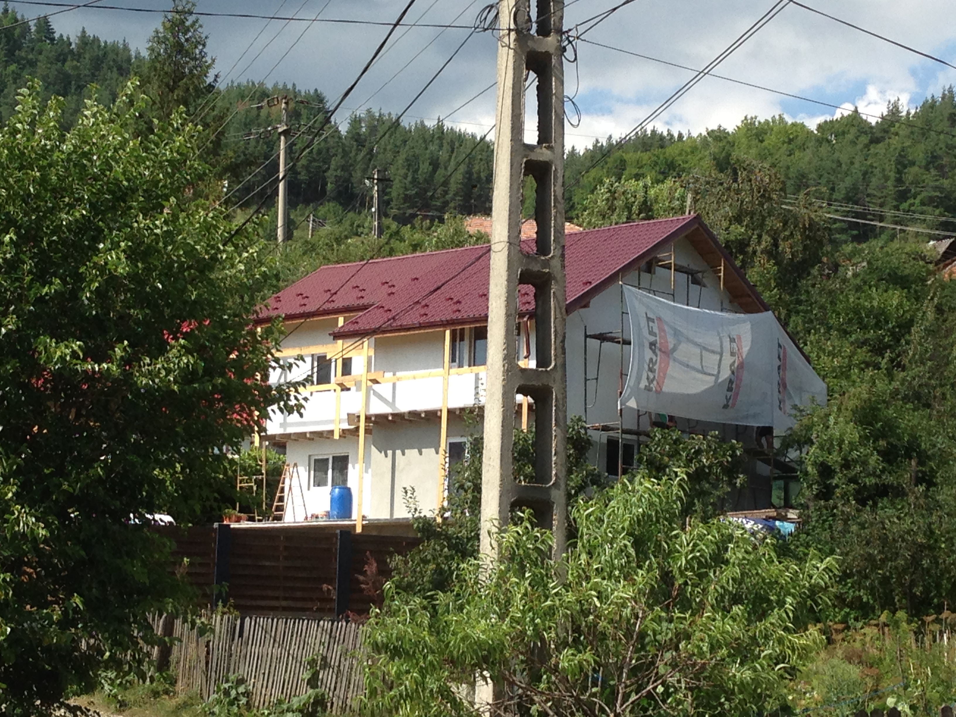

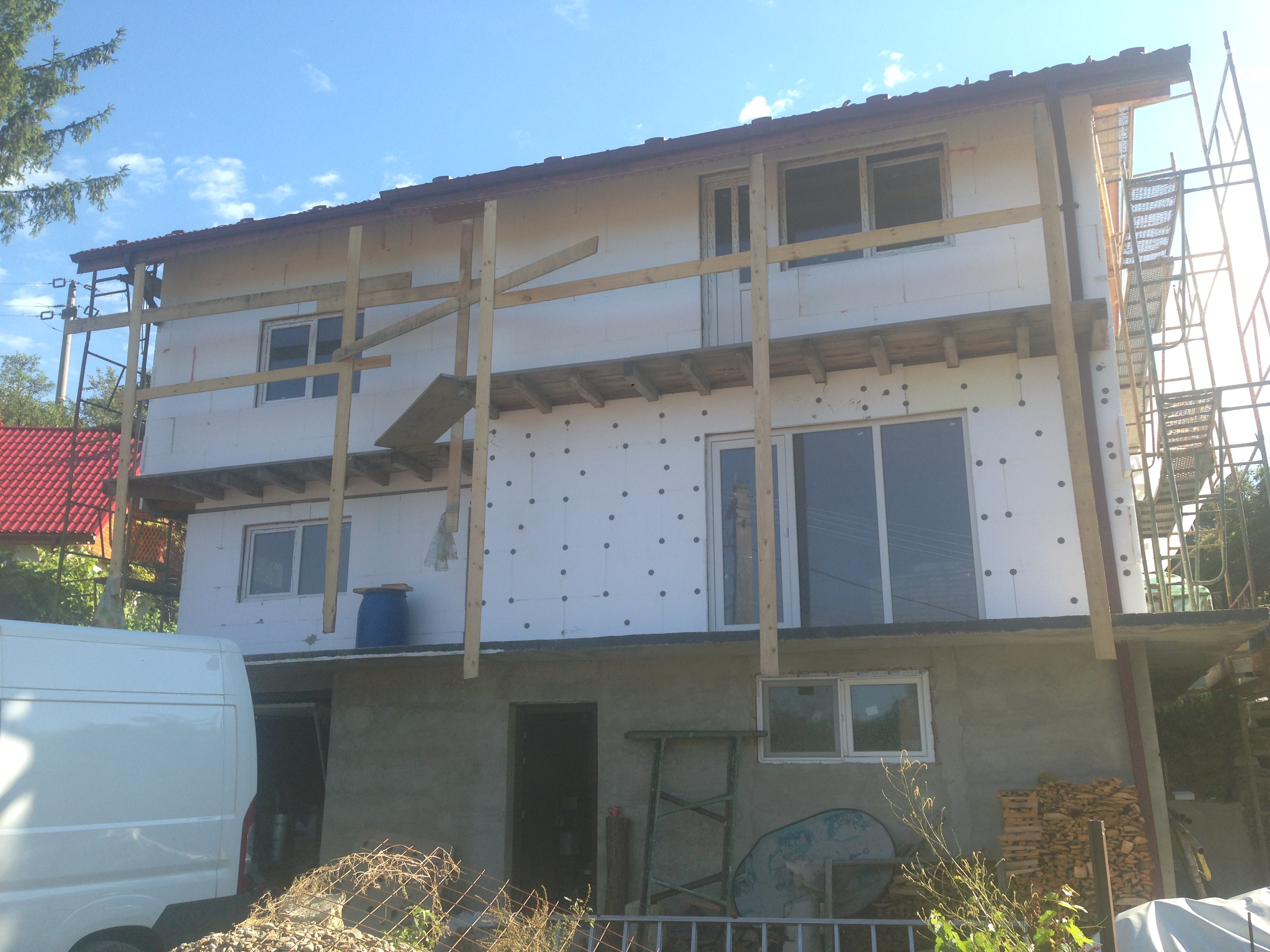

@Lorenzo, yo tengo una casa en mi pueblo hecha en 2012 y toda; pero toda la última planta y la buhardilla con la cubierta están completamente realizadas con madera de abeto y pino. Mas de 50 metros cúbicos de vigas, tablas y tablones cortados en el aserradero del pueblo.
Solamente he protegido las partes exteriores con protección al agua (matacarcomas o lasur) contra los bichos; los aleros, las vigas que salen a la vista en los aleros y los balcones. No hay ni huellas ni marcas de xilofagos o otros tipos de bichos en la madera ni fuera ni dentro; ya que por dentro la casa no esta acabada y es fácil de localizar algún daño en la madera.

Vaya pedazo de casa. Muy chula, además.
Supongo que el clima influirá en la resistencia de la madera a los hongos y xilófagos. En Asturias hay mucha humedad (hoy según la AEMET 95%) pero no son excepcionales periodos con el 100% de humedad; esas son condiciones ideales para el ataque de hongos y xilófagos. En la España interior esas condiciones no se dan y la madera resistirá mucho más a los agentes bióticos. Bueno es una suposición mía que entiendo poco del tema pero parece bastante lógico.
Esta en Rumania; donde los Carpatos giran; mas o menos es como Asturias; únicamente que los inviernos se ponen a veces a -42 grados; no se si esas temperaturas bajas se cepillan los xilofagos una ves al año…

Se me olvidó mencionar que por donde se ven los pinares en la parte izquierda de las fotos bajan a menudo los ositos con sus madres…
