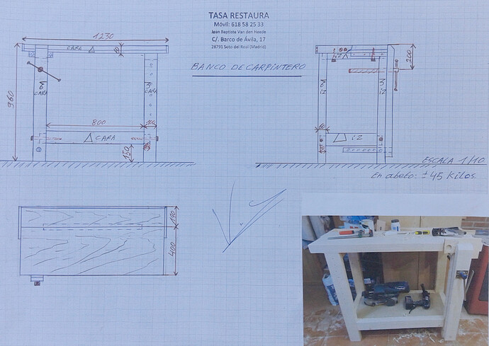

Hola a todos, os mando unas fotos y plano con las medidas para realizar vuestro banco de carpintero. he intentado idear un banco FÁCIL de fabricar para neófitos y ademas que sea desmontable para transportes ya que en nuestra vida, se suele mudar uno mismo mas de una vez… También he pensado en todos los amantes de la madera que NO TIENEN ESPACIO en casa así que este banco es para ellos… de 120 cm de largo. Si uno lo quiere mas largo, pues muy fácil… se añade unos cm a todas las piezas a lo largo, de fondo y de altura queda todo igual.
Lo repito que es un sistema de construcción fuerte y profesional pero pensado para hacerlo con bastante facilidad.
Por supuesto que hay sistema mas robustos , otras madera, otros herrajes, husillos, etc.
