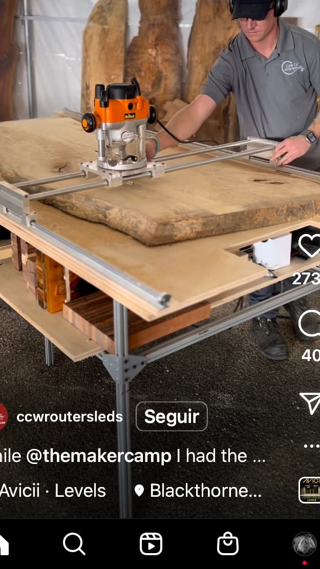

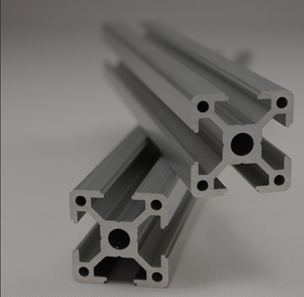

Aburrido que estoy, estaba mirando de aprovechar unos perfiles de aluminio para construir un router sled (para nivelar madera, a falta de regruesadora…
El problema es que son demasiado grandes y la fresa, no llega a bajar lo suficiente.
Posiblemente estos perfiles los usare de guias longitudinales.
El tema esta(viendo videos por la red sobre estos sistemas) en que no tengo muy claro si realmente haciendo el soporte de la fresadora en contrachapado, no flexará con el peso de la fresadora (sobre los 7 kilos) si lo hago de un ancho de 80 cm, dando como resultado una concavidad en la madera a rebajar.
Alguno ha hecho alguno o ha experimentado con ellos?

Ai madre 7kg de fresadora hahahaha.
Fijo que te flexa el contrachapado, aunque le metas un grueso de 4cm…
Creo que la unica opcion es hacerla de algun metal teniendo en cuenta el peso de este cacharrazo ![]()

Estoy seguro que hasta esas barras flexarian…

Supongo que acabaré comprando unos tubos de aluminio como nervio, y atornillar por debajo el contrachapado.

Las longitudinales no, las transversales seguro.
Las guías y patines para CNC las hay en varios grosores y tamaños.
Con los adecuados no se mueve un pelo.
Ahora bien cuestan un dineral, hasta los de Alí.
