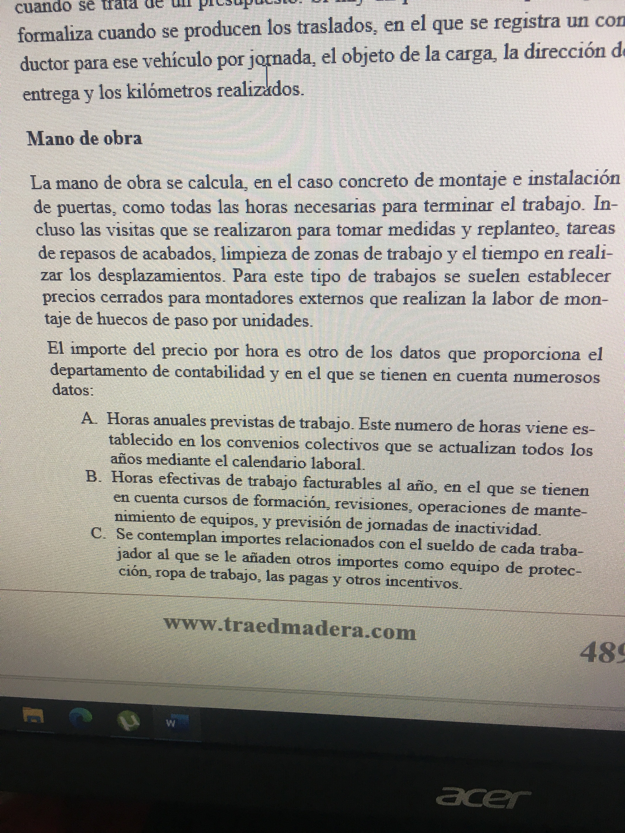

Gracias Carlos me has sido de ayuda

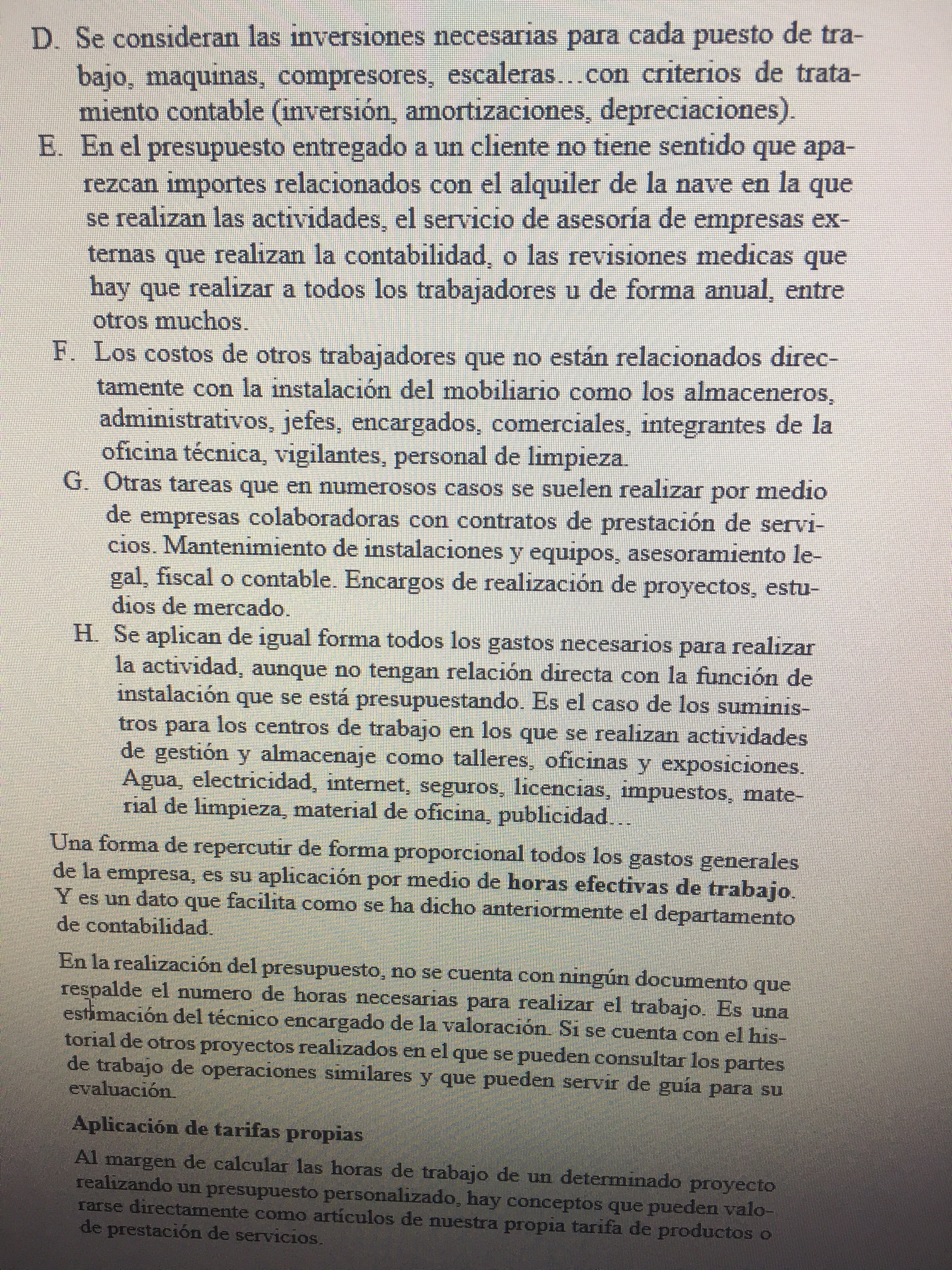

El precio de los materiales está claro que es lo que has pagado por ellos mas un margen comercial.
El precio por hora es distinto para cada empresa y en el hay que contemplar todos los gastos que genera la actividad sin que
Lo primero que tienes que tener claro es cuanto quieres ganar…o necesitas ganar para vivir, en base a esto ya puedes empezar a hacer calculos y lo demas ya son calculos que vas afinando con el tiempo…pero la base siempre es la misma : gastos directos (lo que te costaria materia prima y mano de obra) + gastos indirectos ( los gastos que te genera la actividad alquiler,telefono,veiculo,luz,agua etc etc) + beneficio industrial+ impuestos = precio a cobrar.
