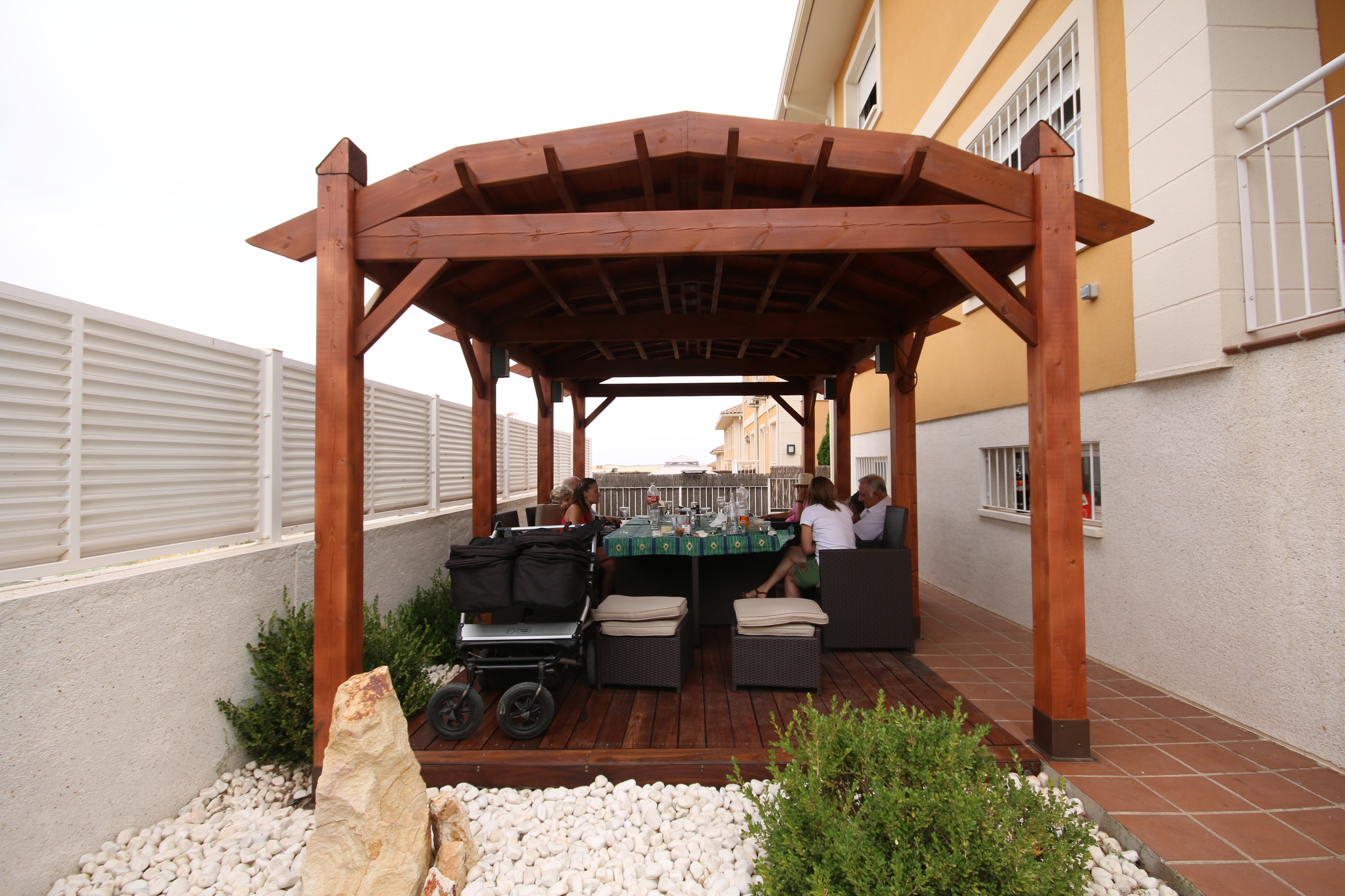

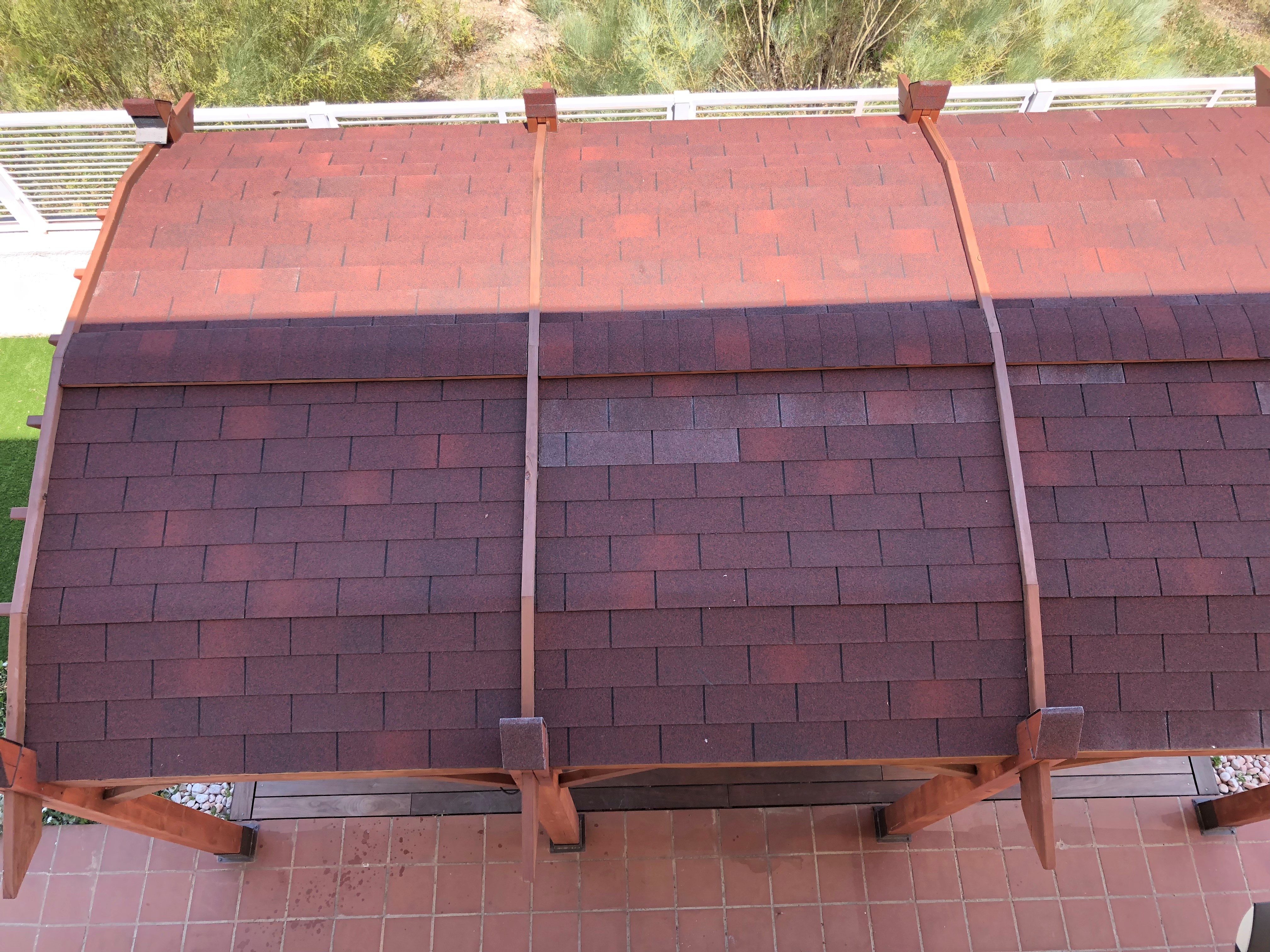

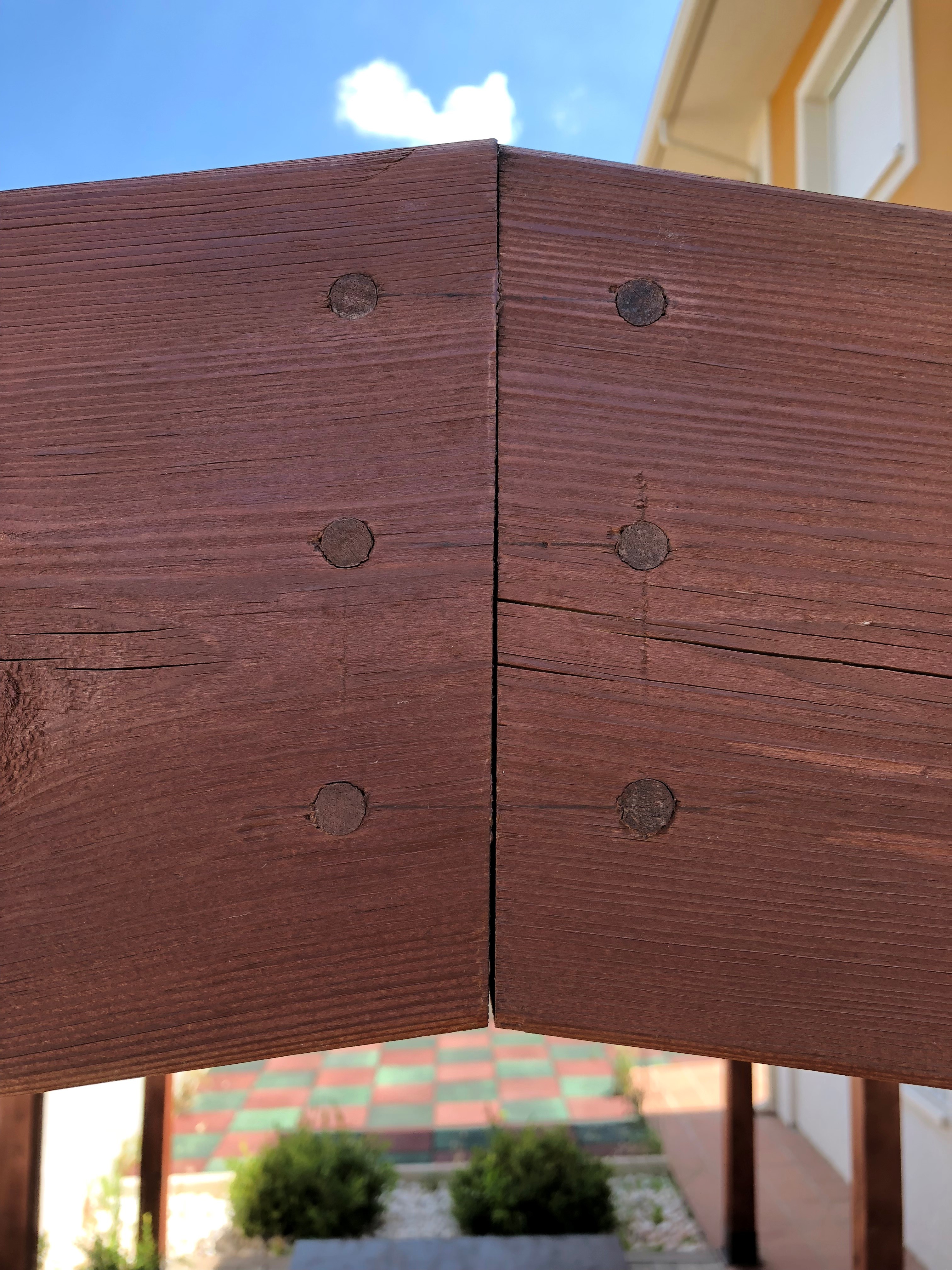

Y aquí la pérgola que hice, con la Festool Domino DF700.
Cada uno de los tres ángulos de cada arco de la pérgola está realizado con un ensamble compuesto por tres Domino 14x140 de Sipo. Las espigas también son de Sipo. Todo pegado con Titebond III. Se aprecia que la junta se ha abierto un poco en la parte de abajo debido al peso. Desde un punto de vista estructural seguro que habría sido mejor poner un refuerzo a modo de columna entre el centro del arco y el travesaño inferior, pero por estética lo prefiero así. Si en un futuro va a más ya lo reforzaré, aunque realmente lleva así desde el segundo día, y tras dos años no ha empeorado.
