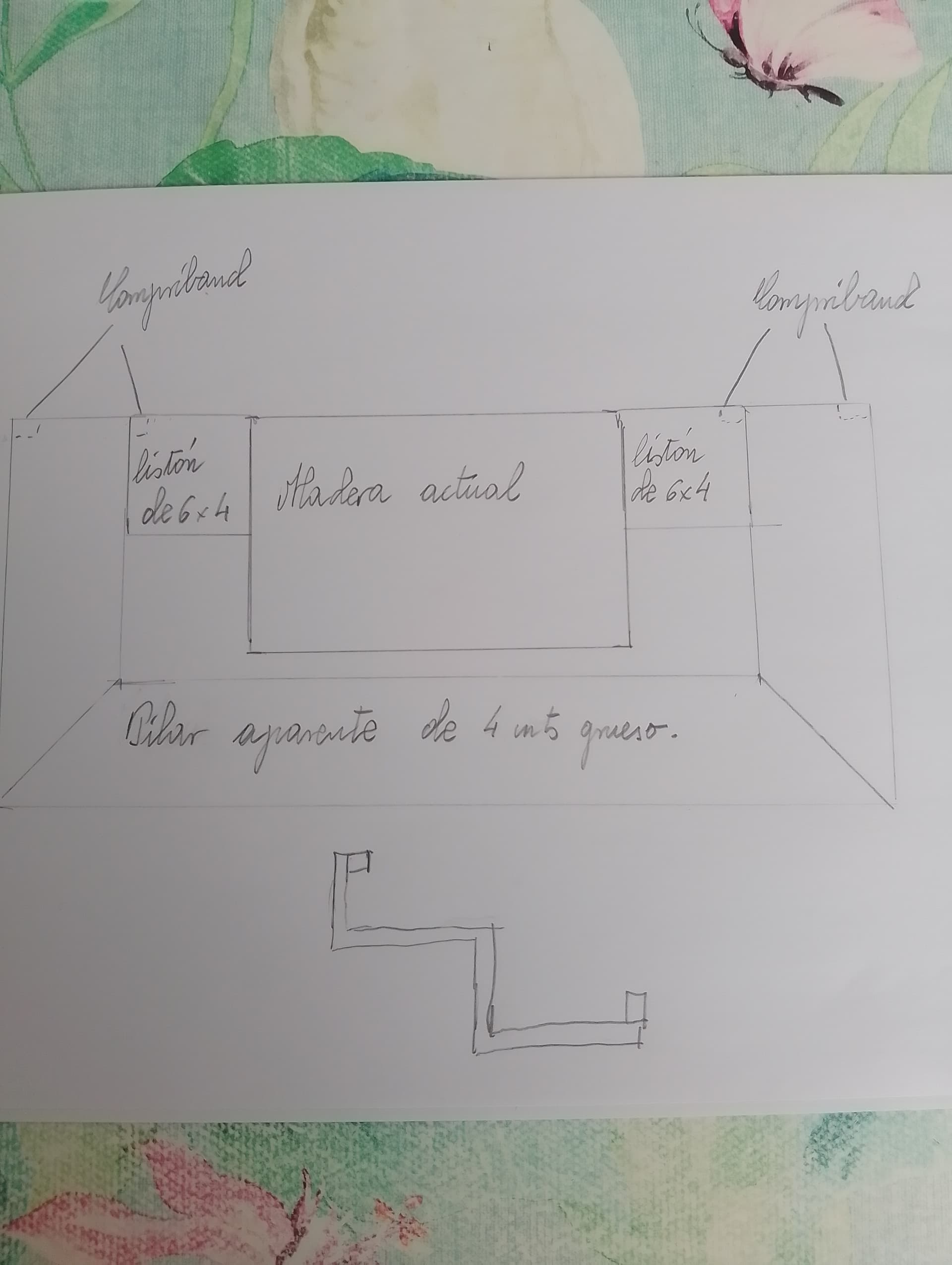

Buenas tardes, si el agua te entra solo por la unión de la fachada, yo prepararía un falsa columna, en forma de u ,
para la pared que va a escuadra haría algo parecido al dibujo de abajo, colocaría una banda de compresión tanto al listón como a la columna, y una junta de sellado a todo el largo de la unión de las paredes, la columna y los listones se sujetan con tornillos de acero .
La banda de compresión se ajusta sola al chaflán de las maderas de la fachada, el carpintero que haga un rebaje de tres milímetros por el ancho de la banda ,tanto al listón cómo a la columna , así ajustan más y verás menos la junta.
Puedes ver en la página illbruck.es la gama de productos que tienen, hay para fachadas en madera, vienen especificaciones y vídeos , este es uno de los fabricantes con los que trabajamos.
Este sermón es siempre que el agua sólo pase por la unión de las paredes,
Espero haberte ayudado algo, cualquier duda que tengas
si puedo te la respondo

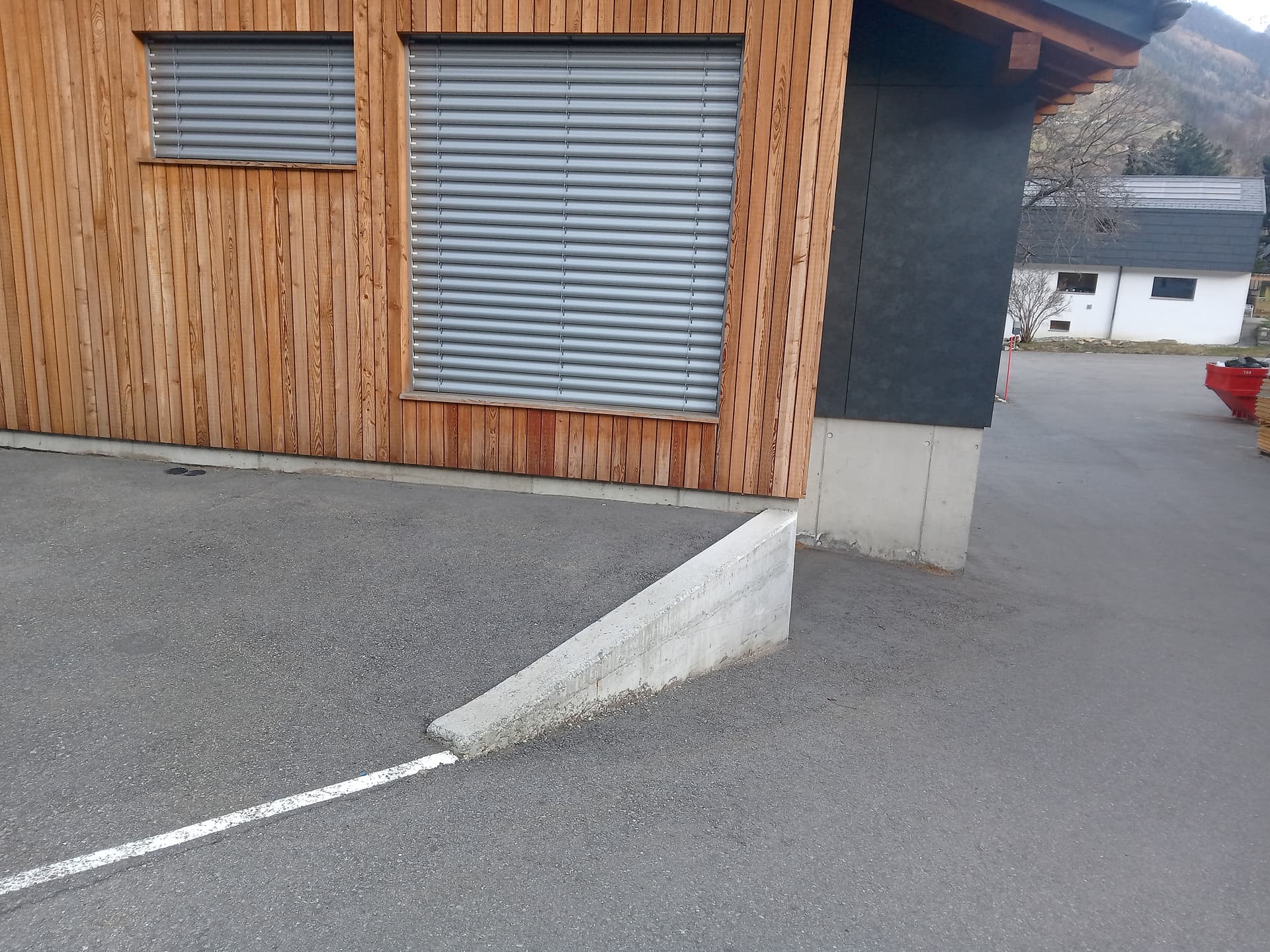

No soy carpintero de armar, vivo fuera de España, la información que tengo es porque por mi trabajo, soy carpintero , prácticamente todos los días tengo contacto con los carpinteros de armar,

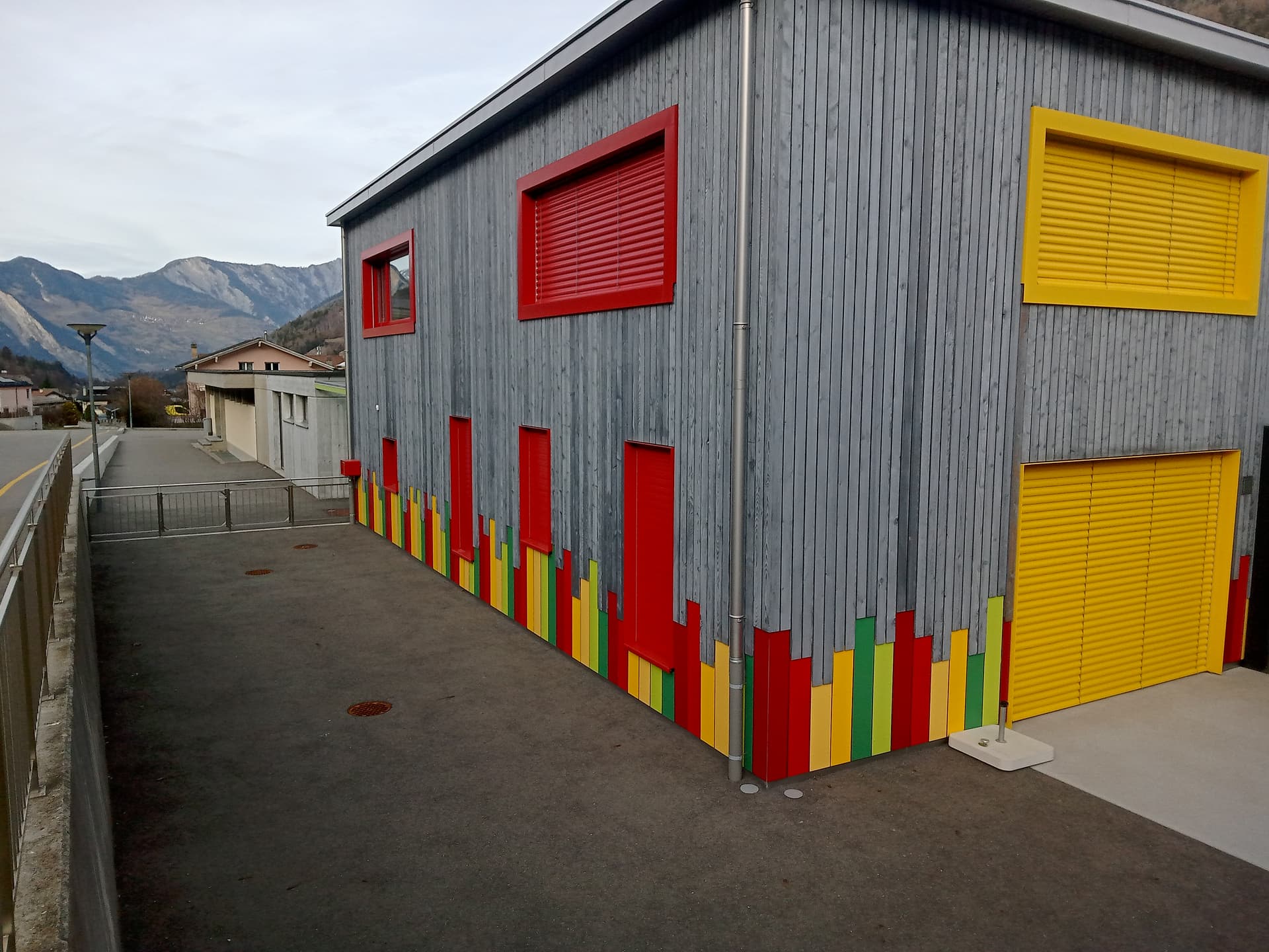

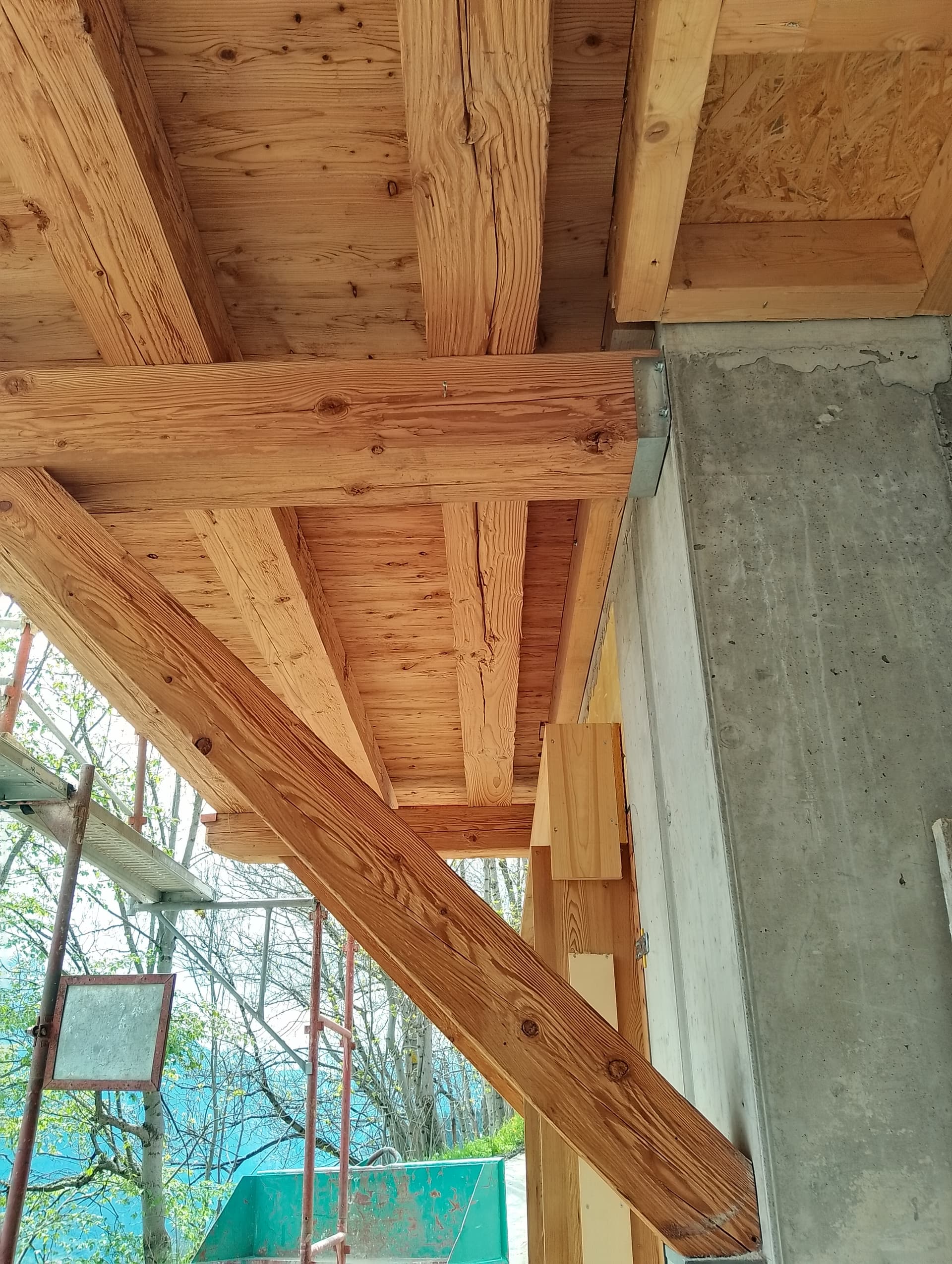

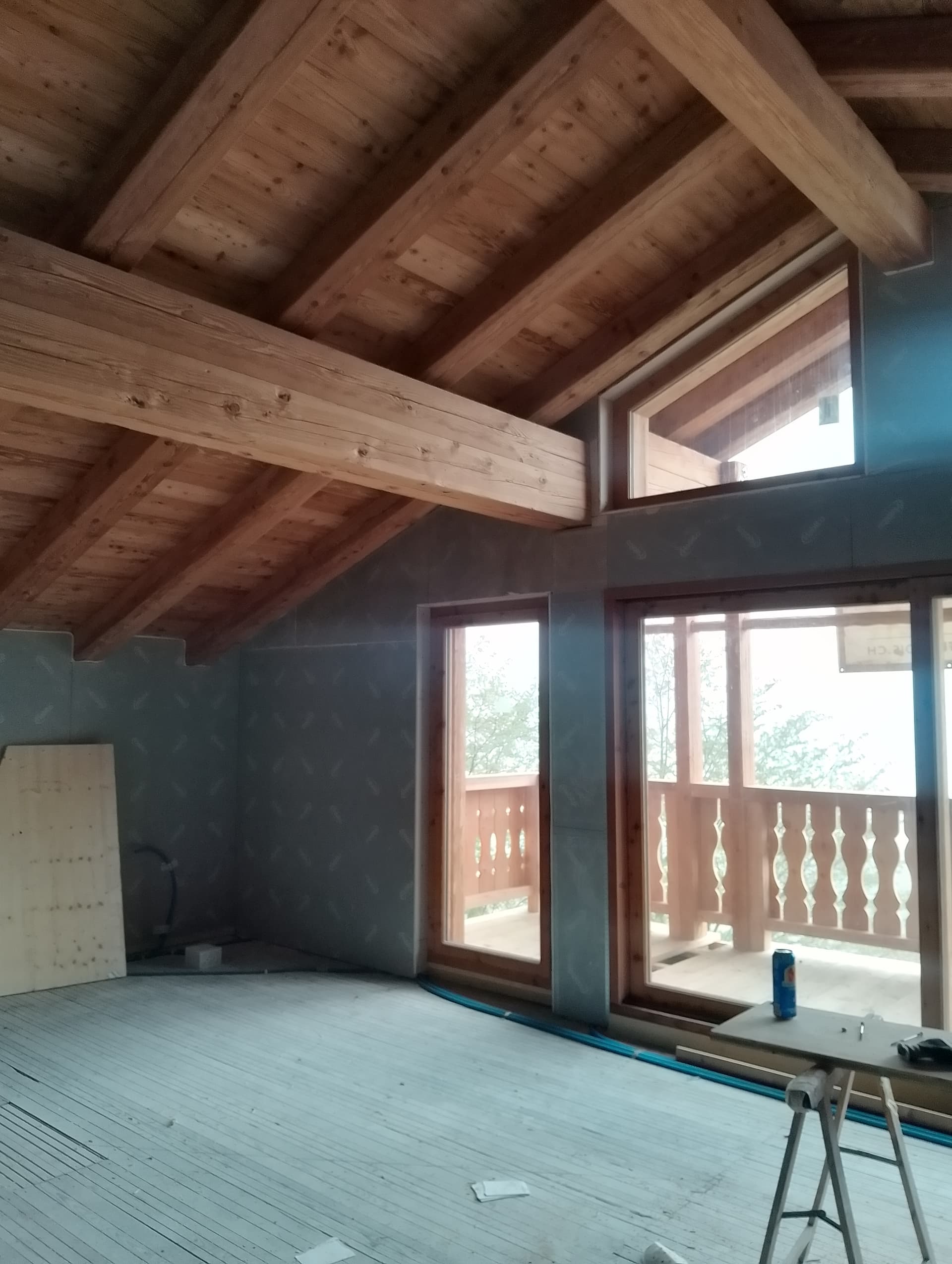

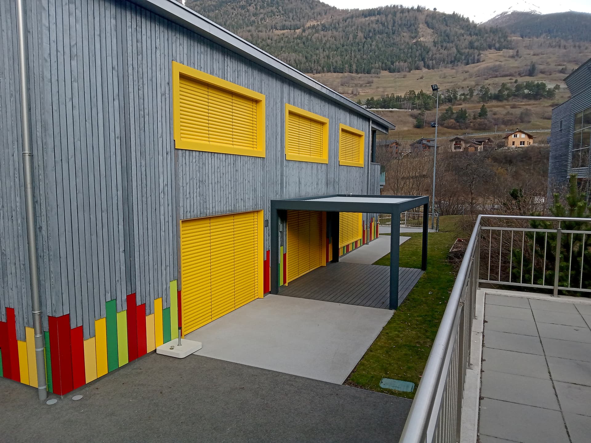

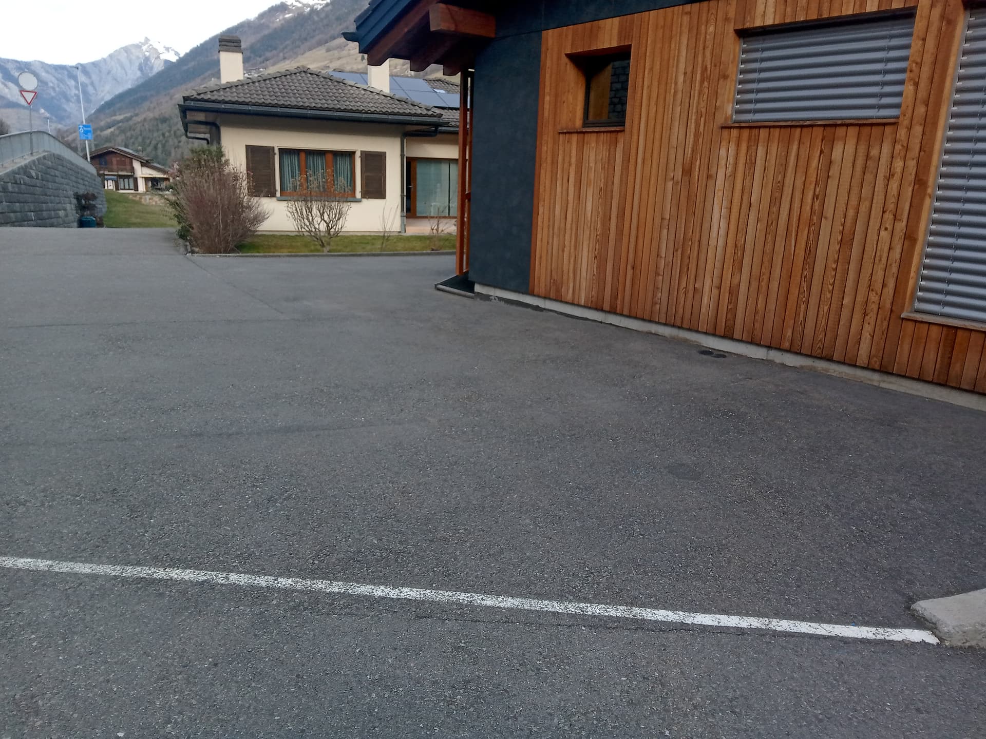

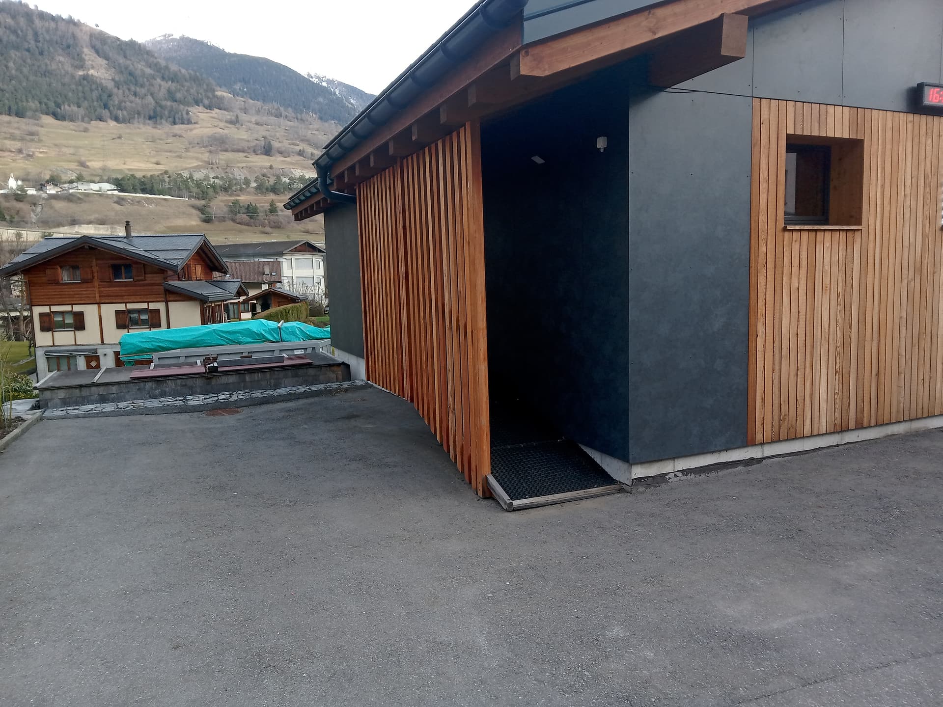

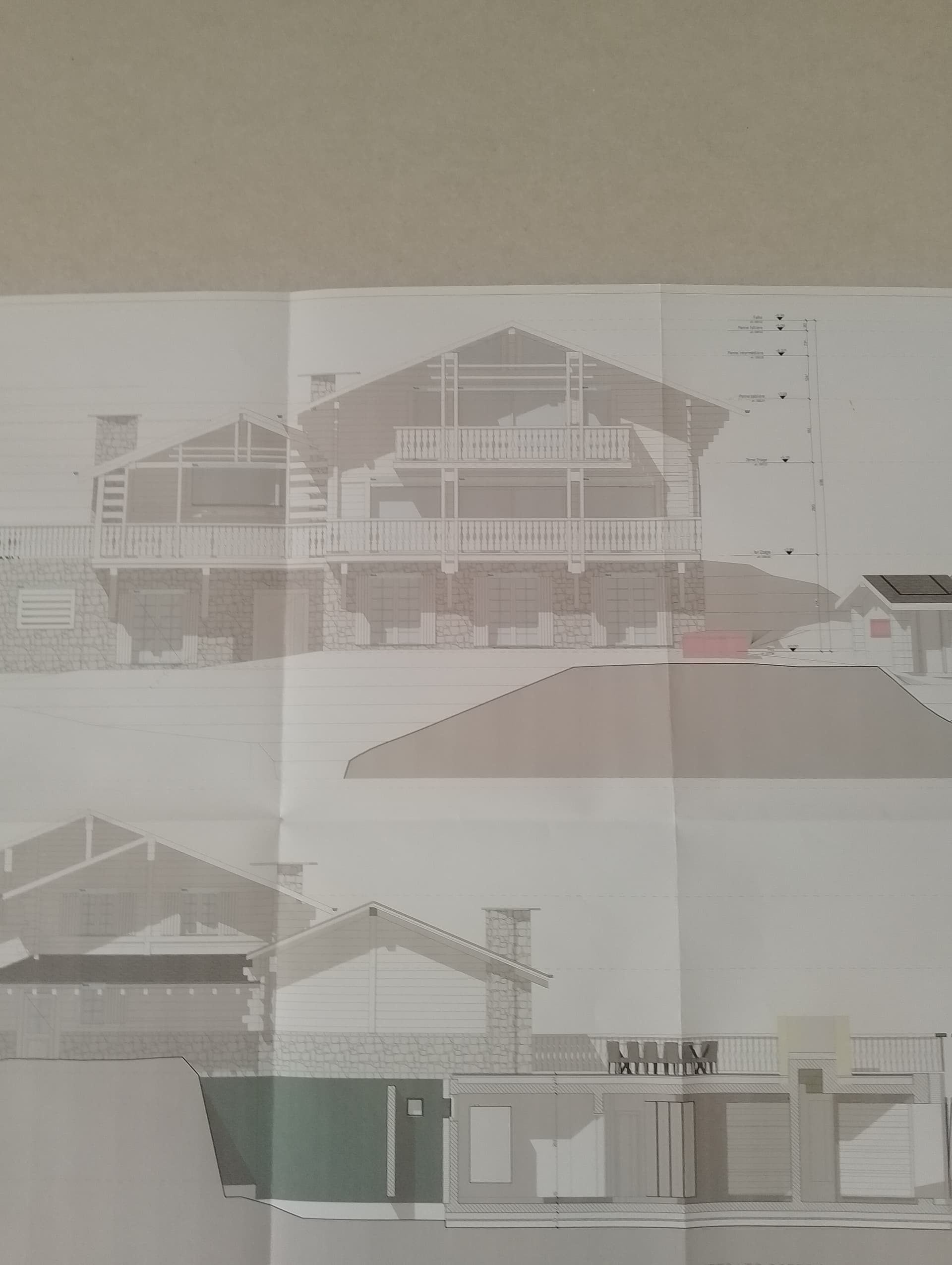

Estás fotos son de fachadas ventiladas, de una escuela y la oficina de una empresa de construcción en madera, del pueblo donde vivo , un pueblo pequeño
Un consejo, no busques guías , escucha, lee, observa, hazte tu propia opinión

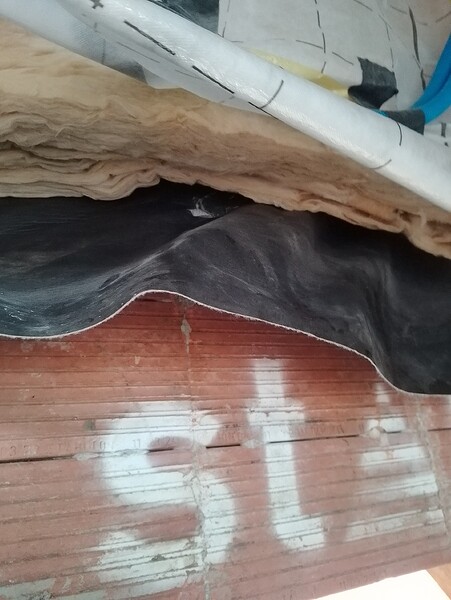

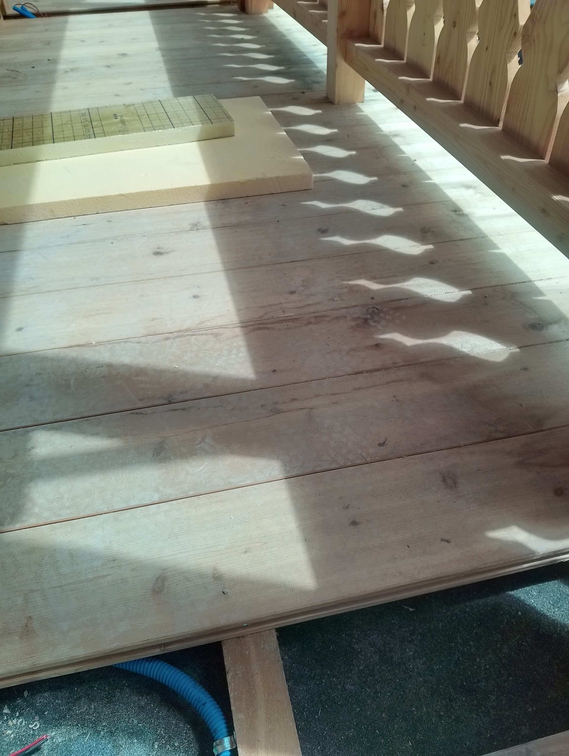

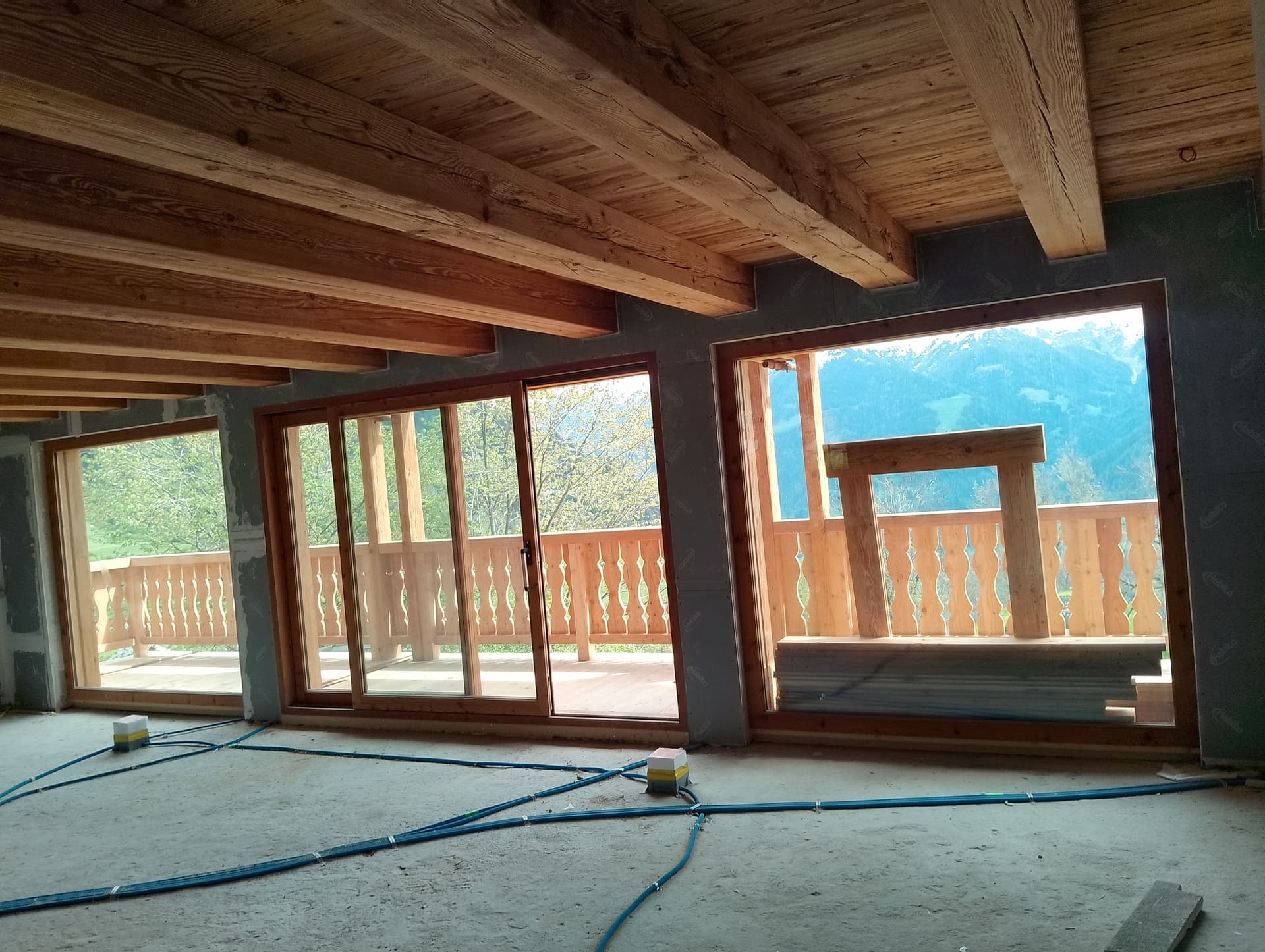

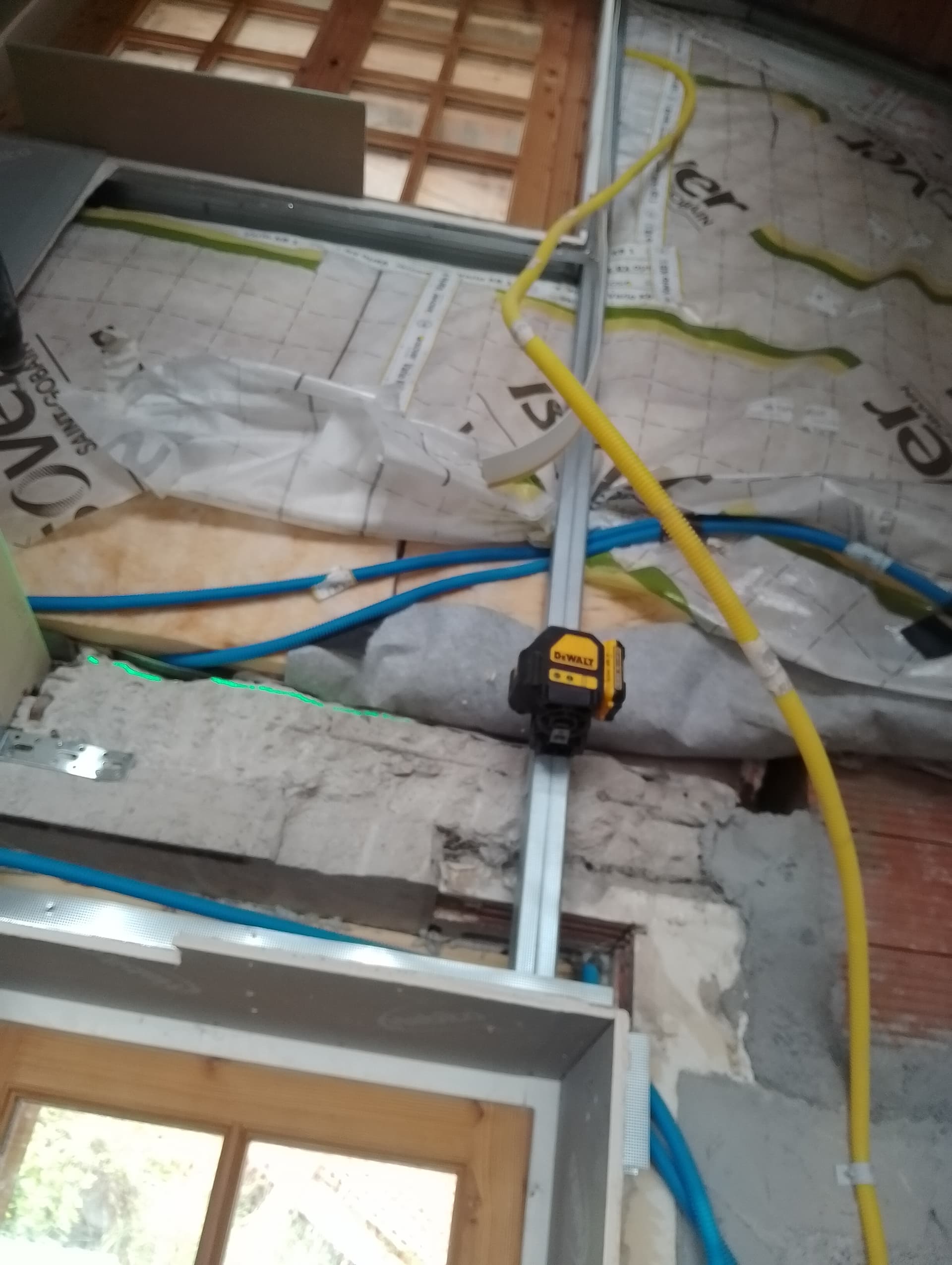

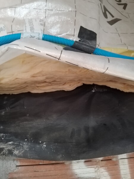

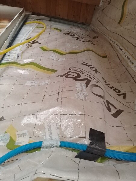

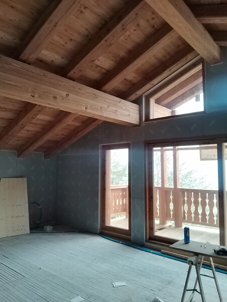

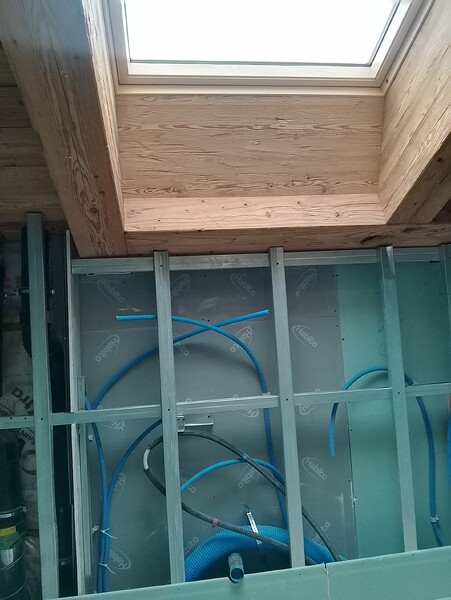

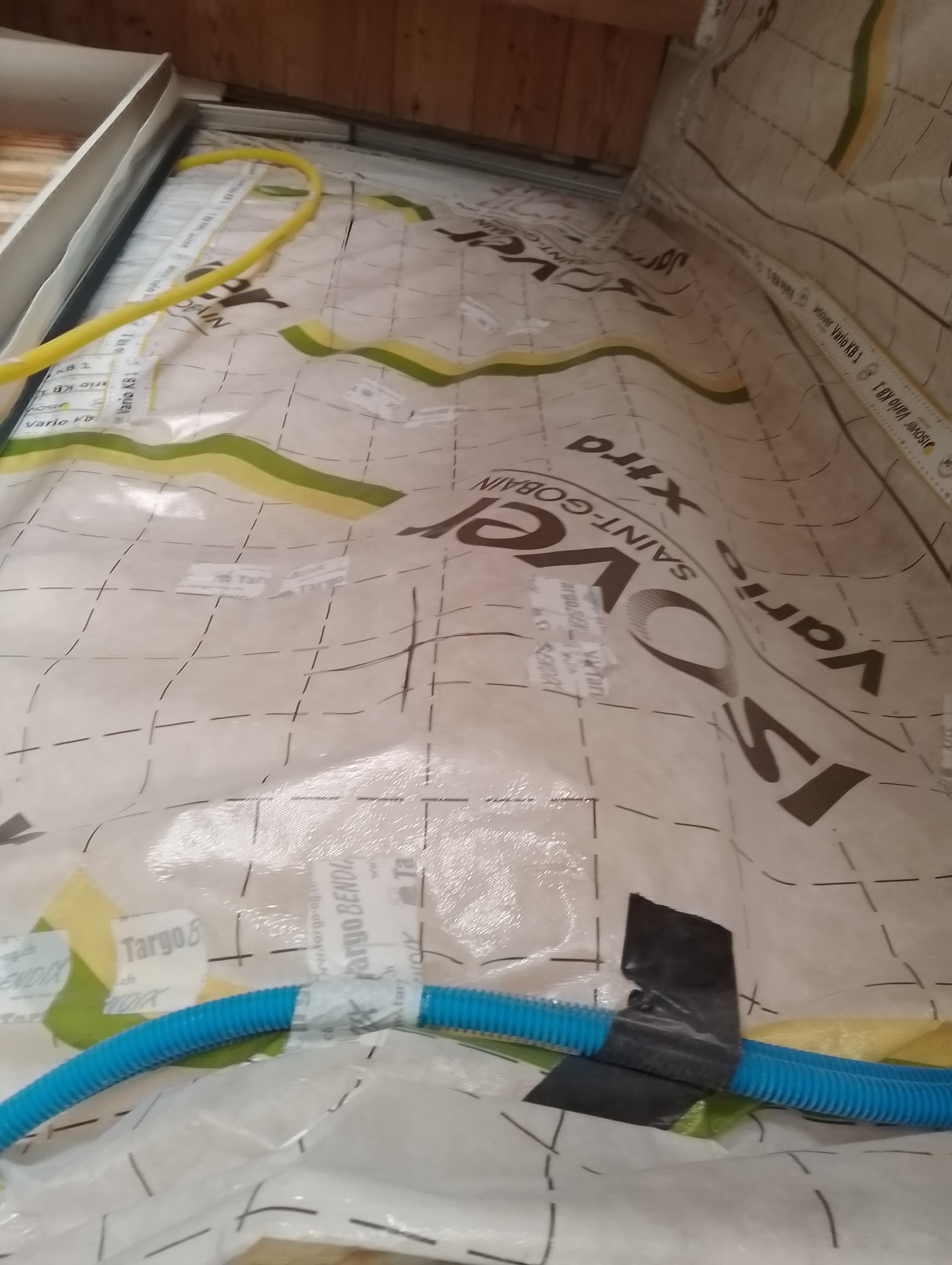

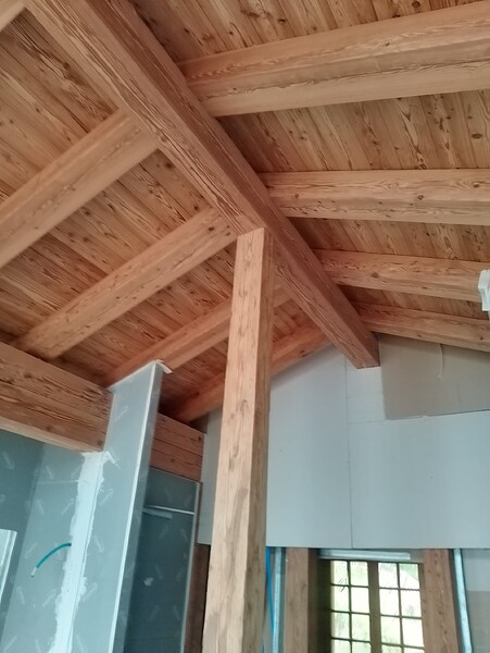

Buenos días, en estas fotos se ve la lámina o barrera para el aire y el agua, aislamiento de lana de vidrio y la barrera de vapor, la de color negro es la primera, en este caso va por el interior porque la pared anciana, en madera, no tenía filtraciones, además el alerón del tejado la protege bastante
Buenos días, aislando correctamente puedes renovar edificios antiguos y transformarlos en construcción pasiva

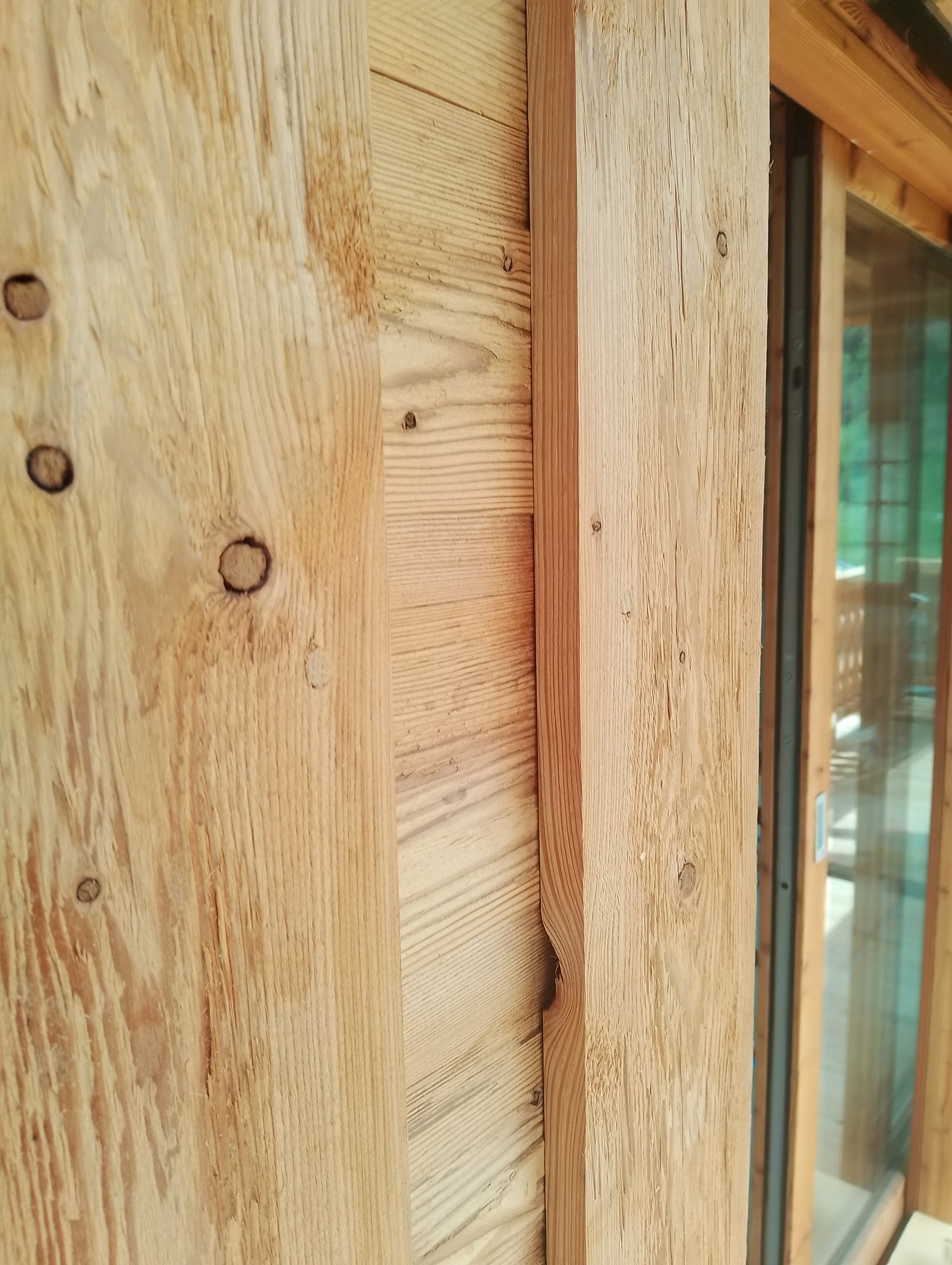

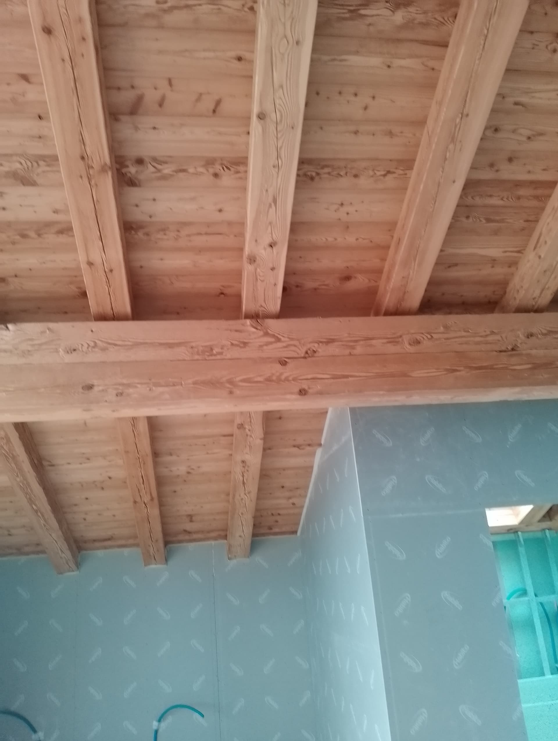

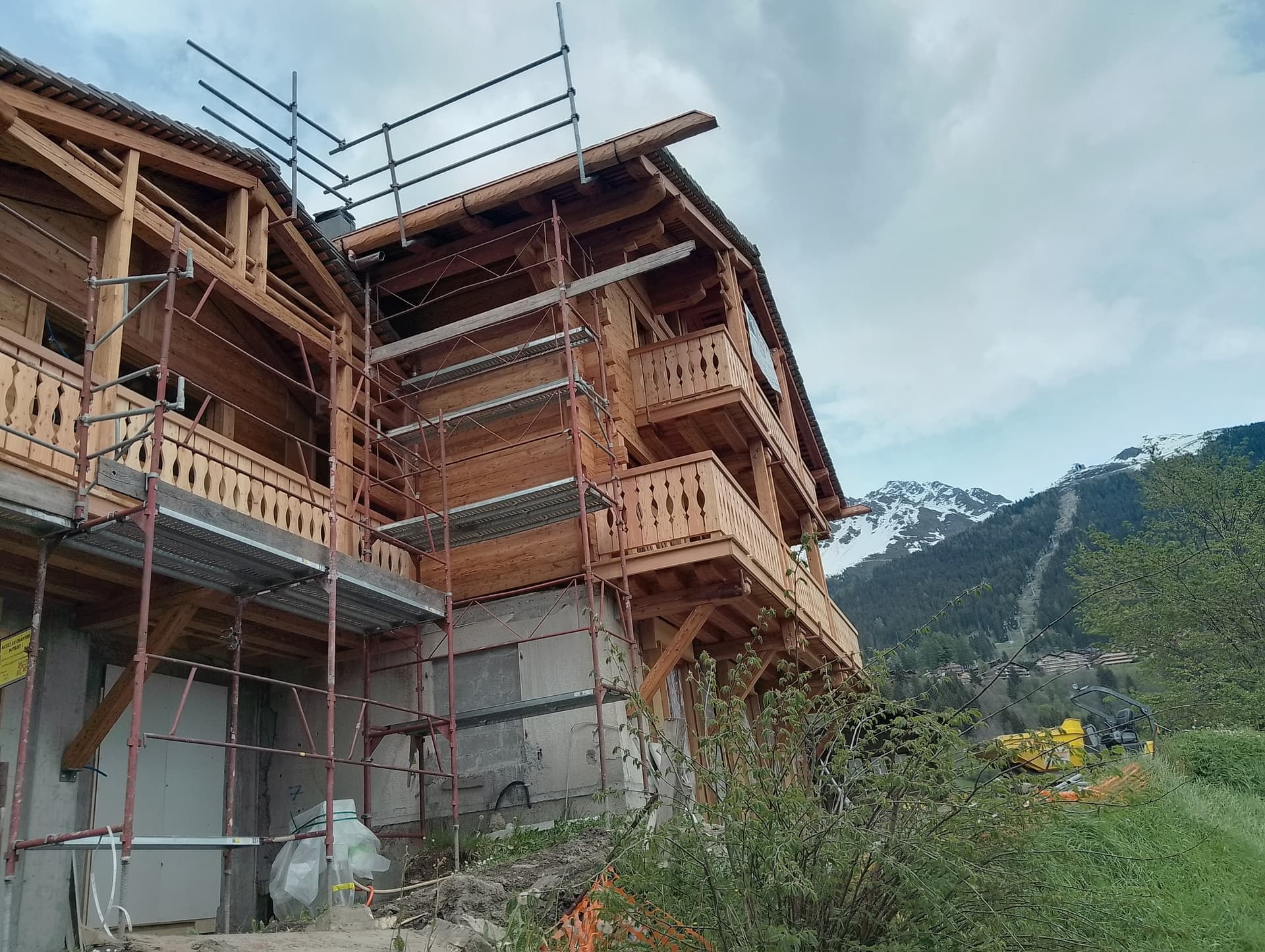

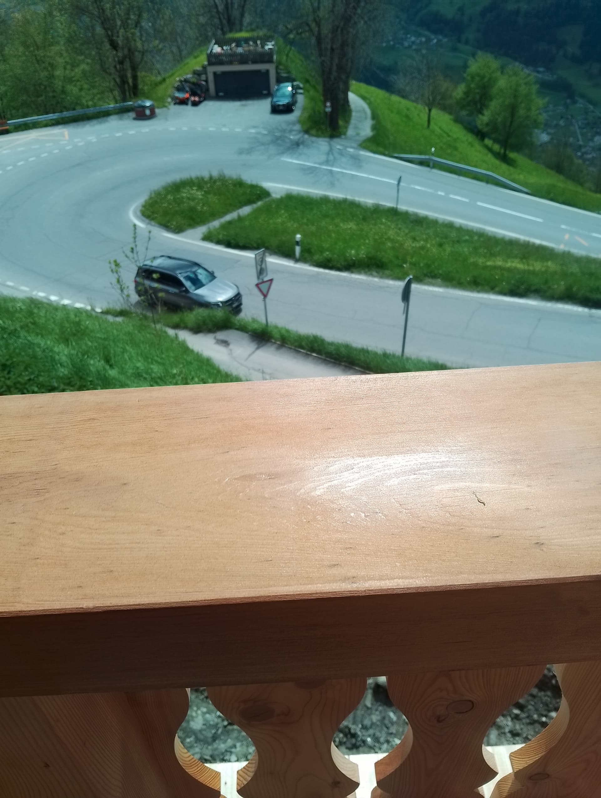

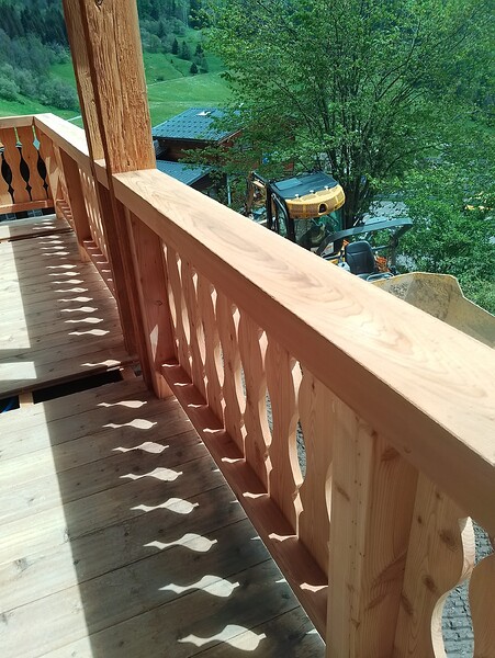

Vaya obra mas chula @Francis10 . La madera es alerce???

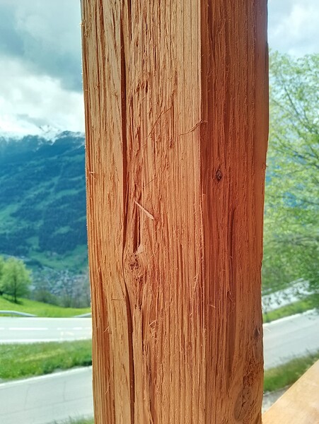

Si Angel , es meleze, este acabado lo denominan, traduciendo, madera calentada y tallada al hacha , el pasamanos y el suelo del balcón es cedro ,
Sabes con que le dan ese acabado?? Cepillo de alambre y fibras??
El cedro lo he trabajado bastante, procedente de brasil, muy buena madera con el inconveniente del sabor que te queda en la boca despues del dia de trabajo. Por otra cosa muy buena madera
