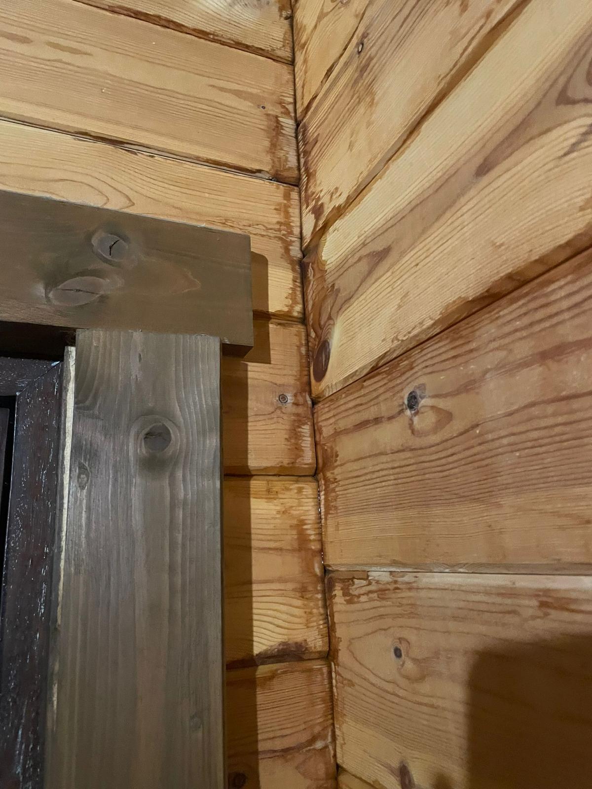

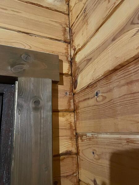

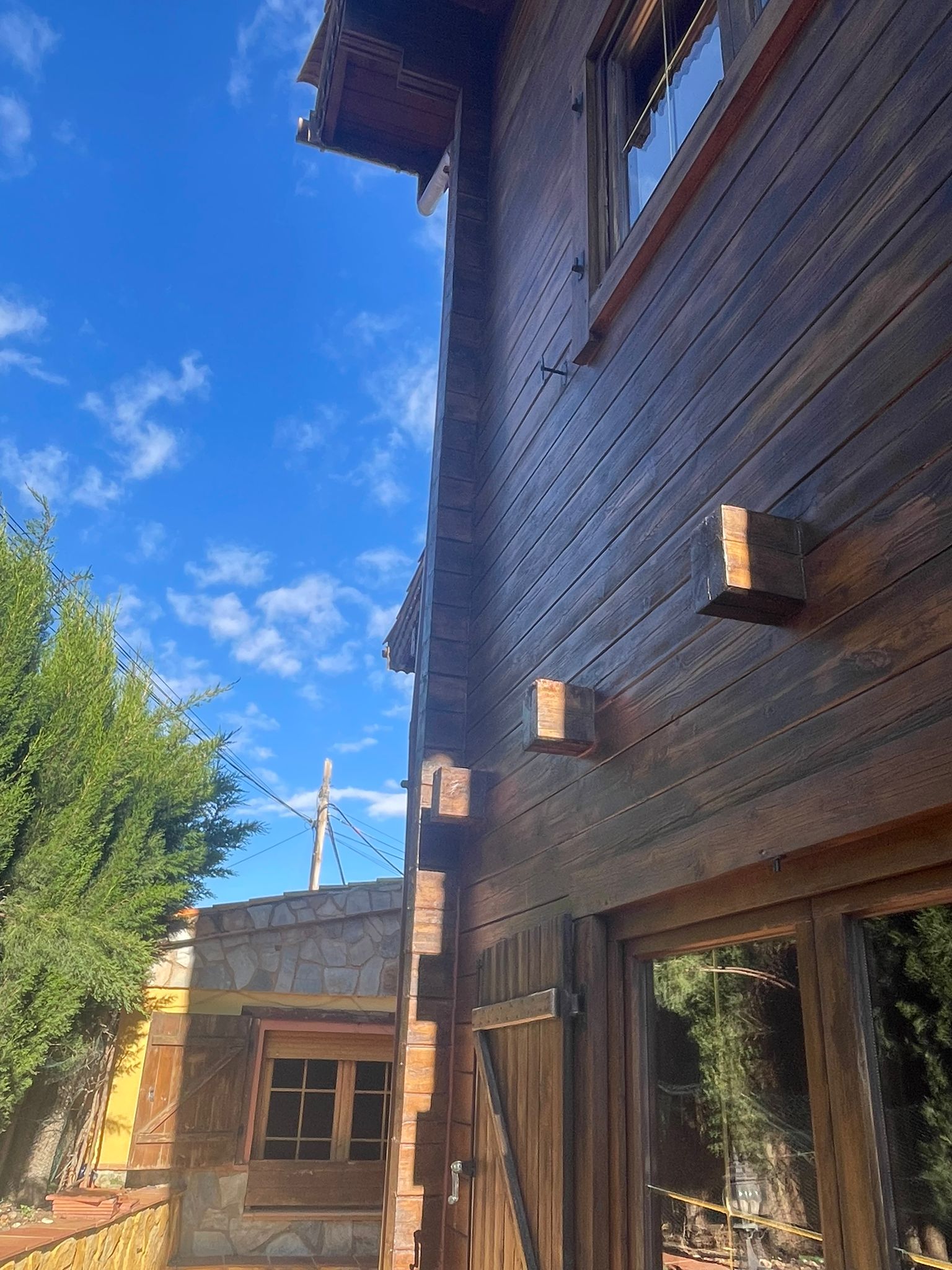

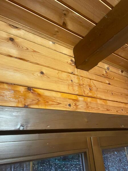

Hace menos de dos meses que me compré una casa de madera en Granada, la verdad que estoy muy contento a pesar de que la construcción creo que deja bastantes cosillas por desear. Lo único que no estoy siendo capaz de dominar son las filtraciones. En esta zona de Granada (Cumbres Verdes), cuando llueve tira un viento norte muy heavy y me acaba entrando agua por las esquinas de la casa. Me puse a investigar y descubrí que la casa no tiene ningún aislante, ni cámara de aire, ni goma aislante, nada :frowning: así que ahora estoy intentando averiguar como solucionarlo. He intentado sellar las esquinas yo mismo pero no ha funcionado.

Buenos días, pon unas fotos detalladas para poder opinar
si la casa no tiene aislante, seria tambien ocasion de aislarla convenientemente,lo que te comentan unas fotos ayudarian a hacernos una idea

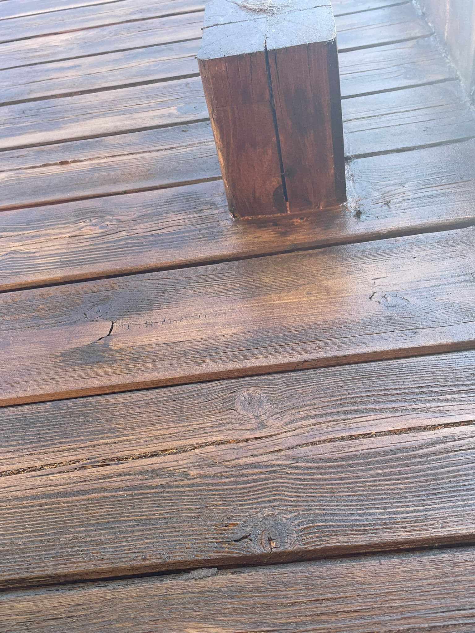

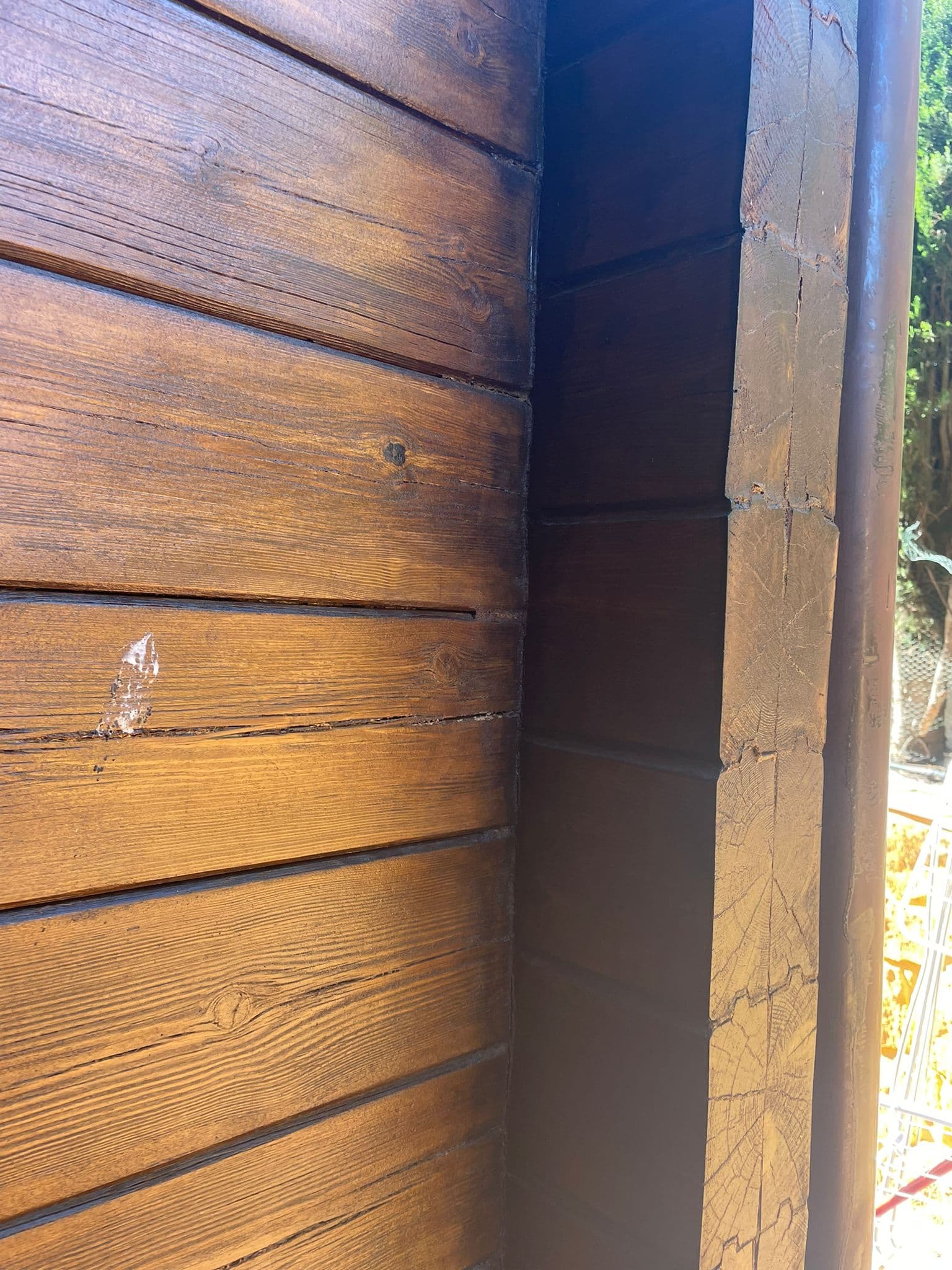

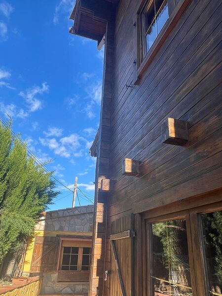

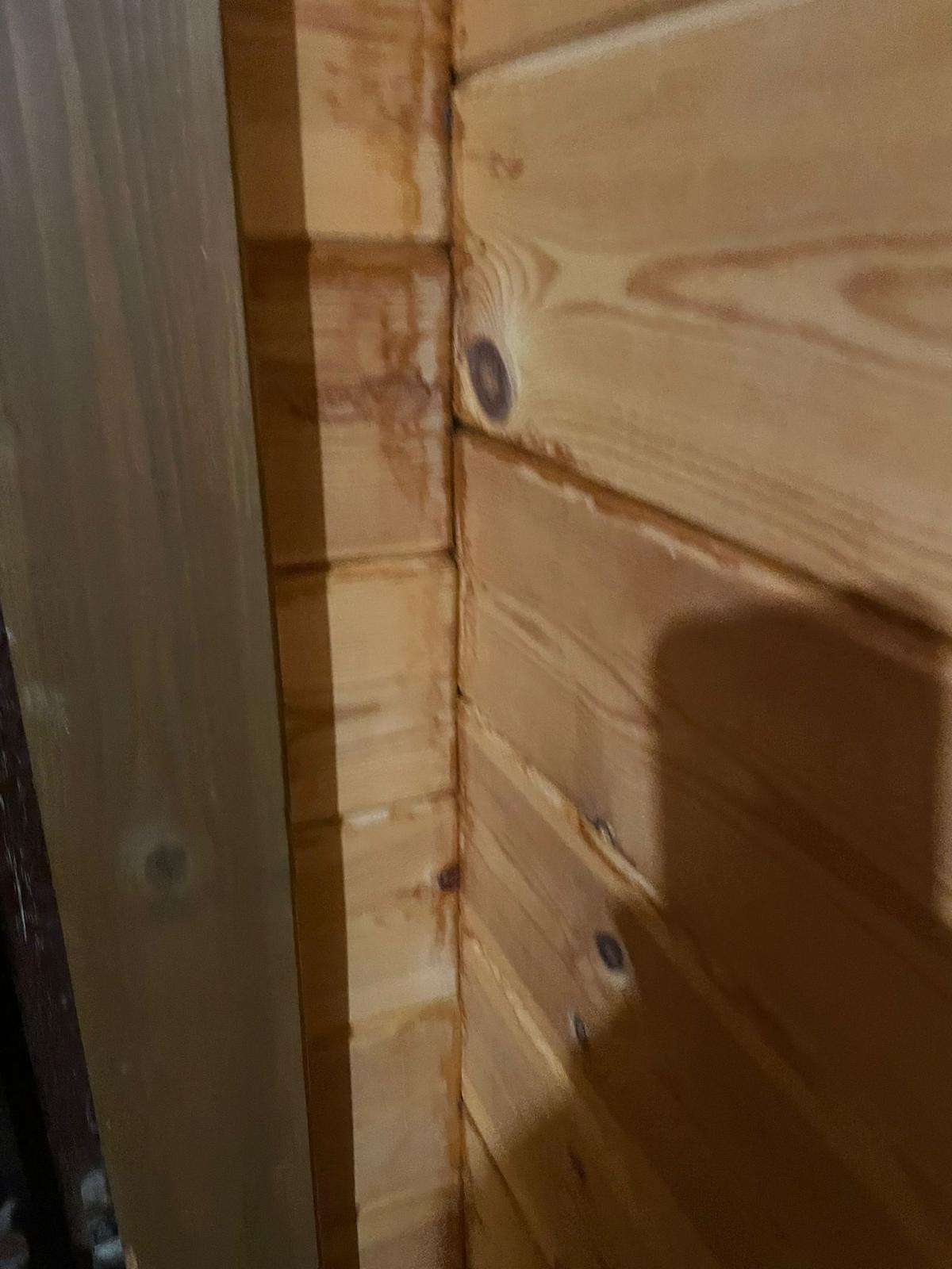

Os adjunto tres imágenes para que me ayudéis a valorar y a sacar un buen diagnóstico a ver como logro solucionarlo. He intentado que un par de empresas especializadas en construcción de casas de madera vengan a verlo pero no ha habido suerte :frowning:

Hola , podrías poner unas fotos del exterior de las esquinas? Y qué grueso tienes de madera?
Creo que seria mejor una foto desde fuera.
Aqui se ve el resultado, no la causa.

Bu enas tardes, en este tipo de construcción las maderas se mecanizan para colocar un sellante en cada junta, también en las esquinas, para hacer las uniones estancas al aire y al agua

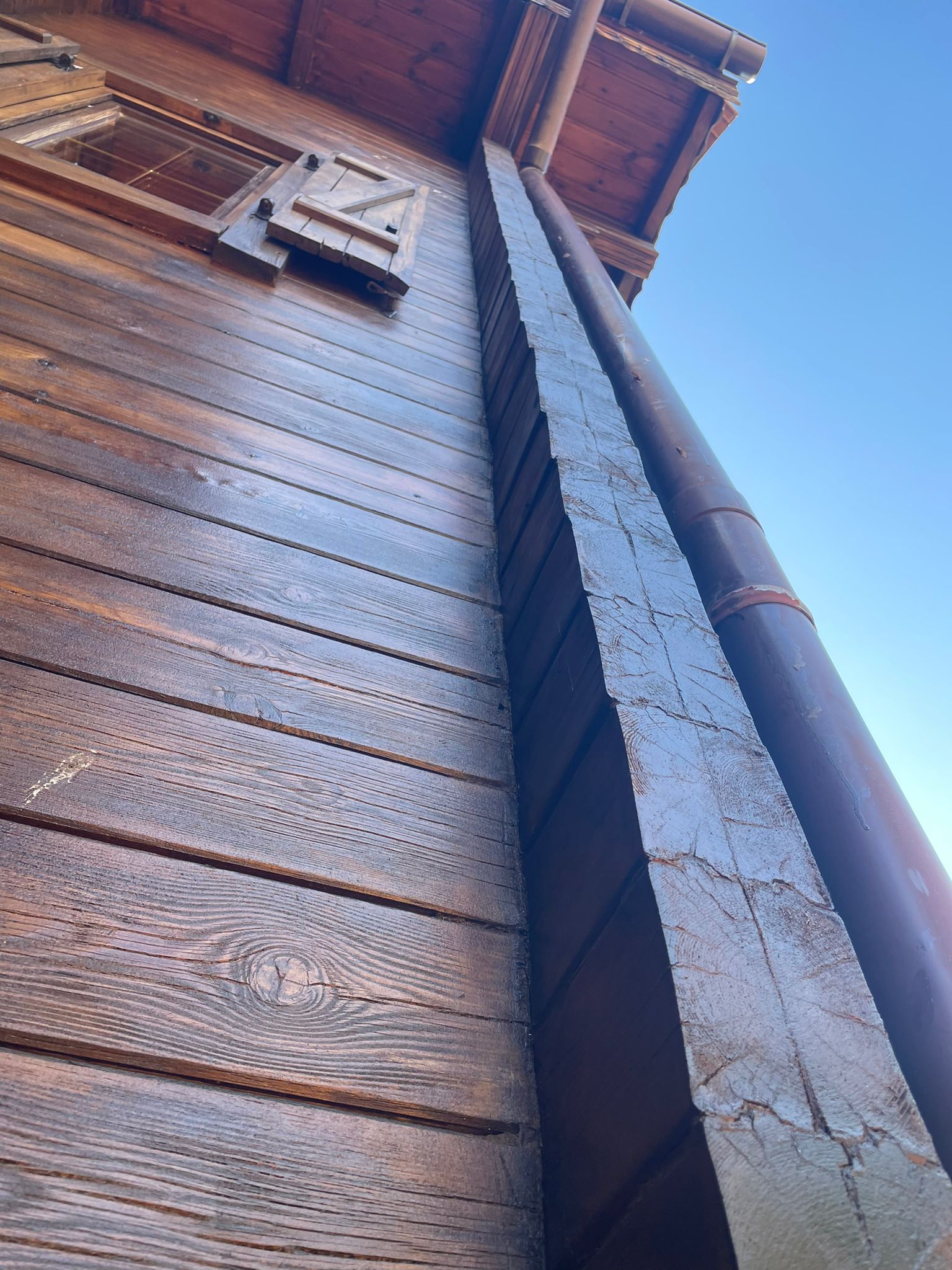

Yo miraria por fuera por donde esta la viga encima de la ventana a ver si se ve algo sospechoso. Si lo hay, un poco de sikaflex o similar te soluciona el corto plazo seguramente
Tambien podrias probar dar manguerazos a trozos para acotar la zona de busqueda y ver donde entra si no encuentras nada sospechoso.

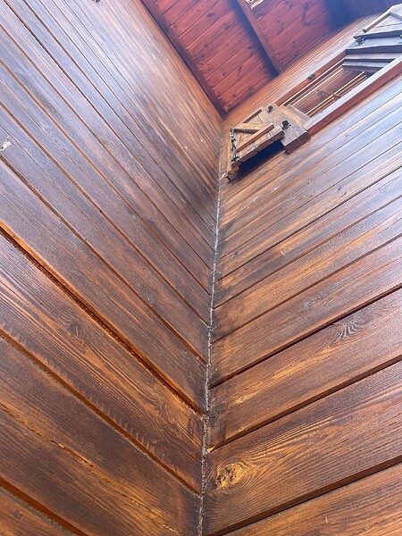

Pues sí, quizás lo primero que tenía que haberos enviado son las fotos de fuera y haberos dado algo más de contexto, sorry :wink:

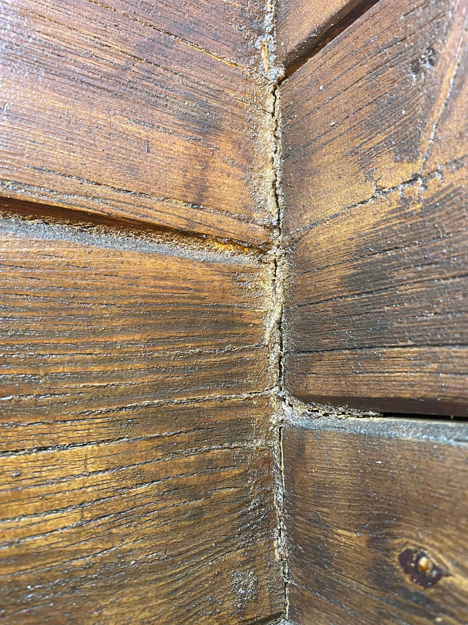

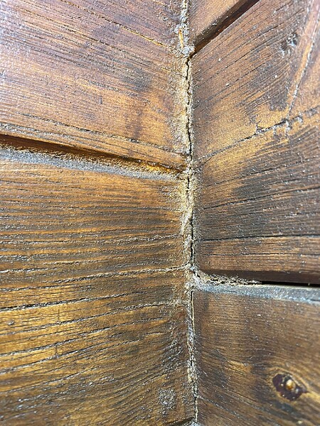

Esta casa llevaba mucho tiempo en venta y no le habían dado ningún tipo de mantenimiento por lo que cuando llegamos, la fachada en cuestión estaba bastante destrozada por el sol. En las esquinas y rodeando los tocones esquineros había una especie de caucho recubierto que además de quedar muy mal estaba como podrido.
Al poco detectamos que cuando llueve y hace viento, la dirección del viento suele ser nordeste y golpea directamente contra esta fachada, acaba entrando agua. Si no corre viento no entra nada por lo que por el tejado no habría ninguna filtración. El problema son las esquinas. Y cuatro tocones que tienen partes podridas (en las fotos están más o menos reconstruidos).
Contratamos unos pintores que lijaron y barnizaron la casa con un lasur que se llamaba Iki Decor, ya por daros toda la info XD
Las grietas las rellenaron con una masilla casera hecha de serrín y cola, que la verdad no termina de convencerme.
El caso es que estamos un poco atrapados, hemos hablado con varios carpinteros pero las soluciones que nos dan no nos parecen del todo adecuadas.
