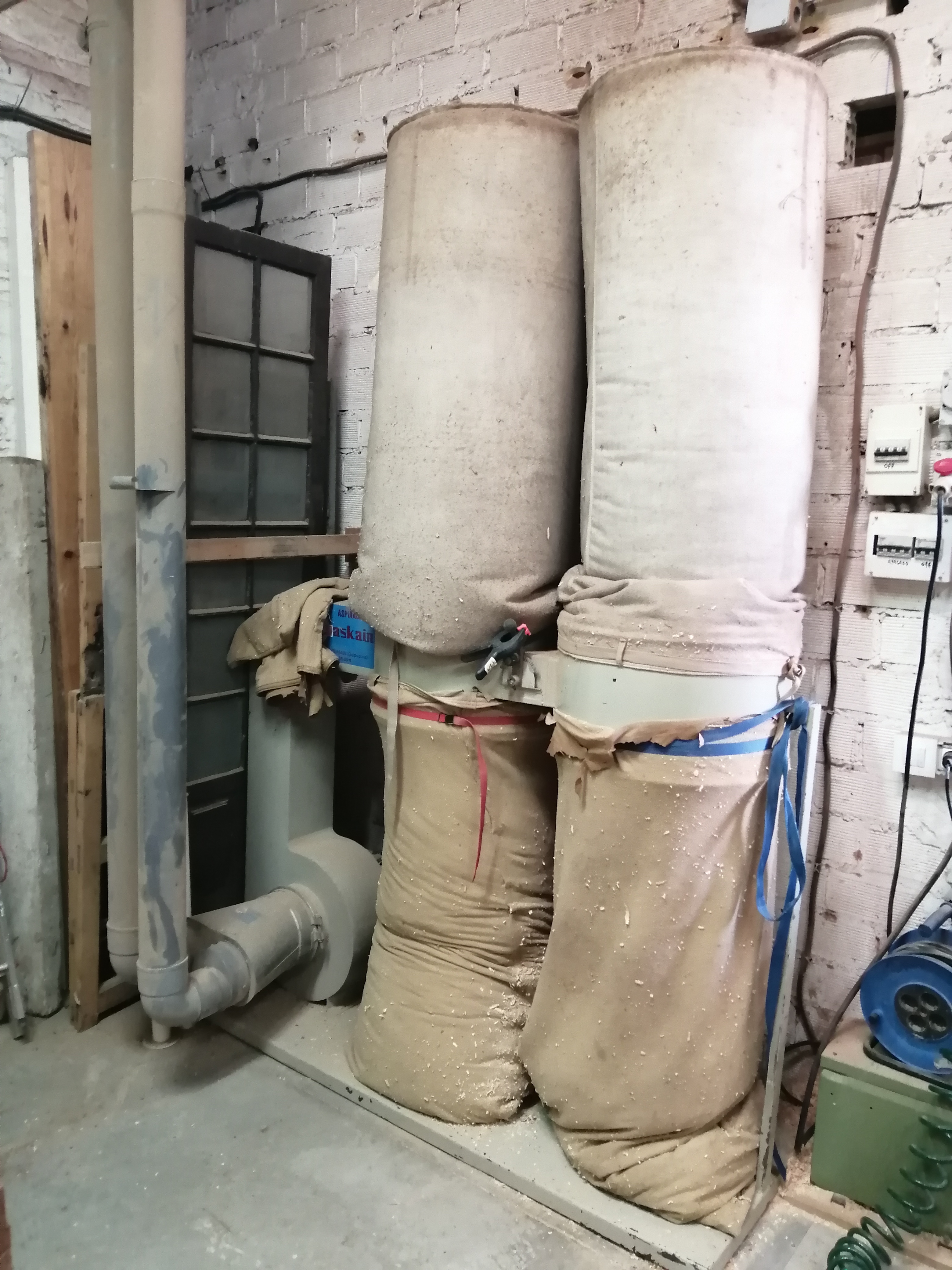

Estoy buscando hace tiempo sustituir los sacos de tela superiores (filtros) de la extracción doble que tengo conectado a las maquinas y los sacos de abajo por unos de plástico.
La intención es reducir la cantidad de polvo en suspensión que se respira, cada vez noto la nariz más atascada y me pregunto si tendrá que ver este tema.

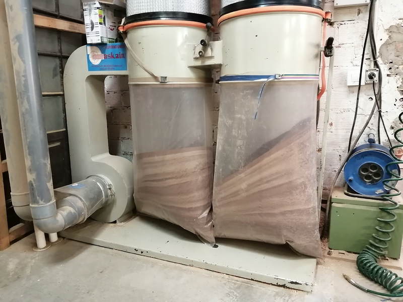

Pues ya está, hemos pasado de esto:

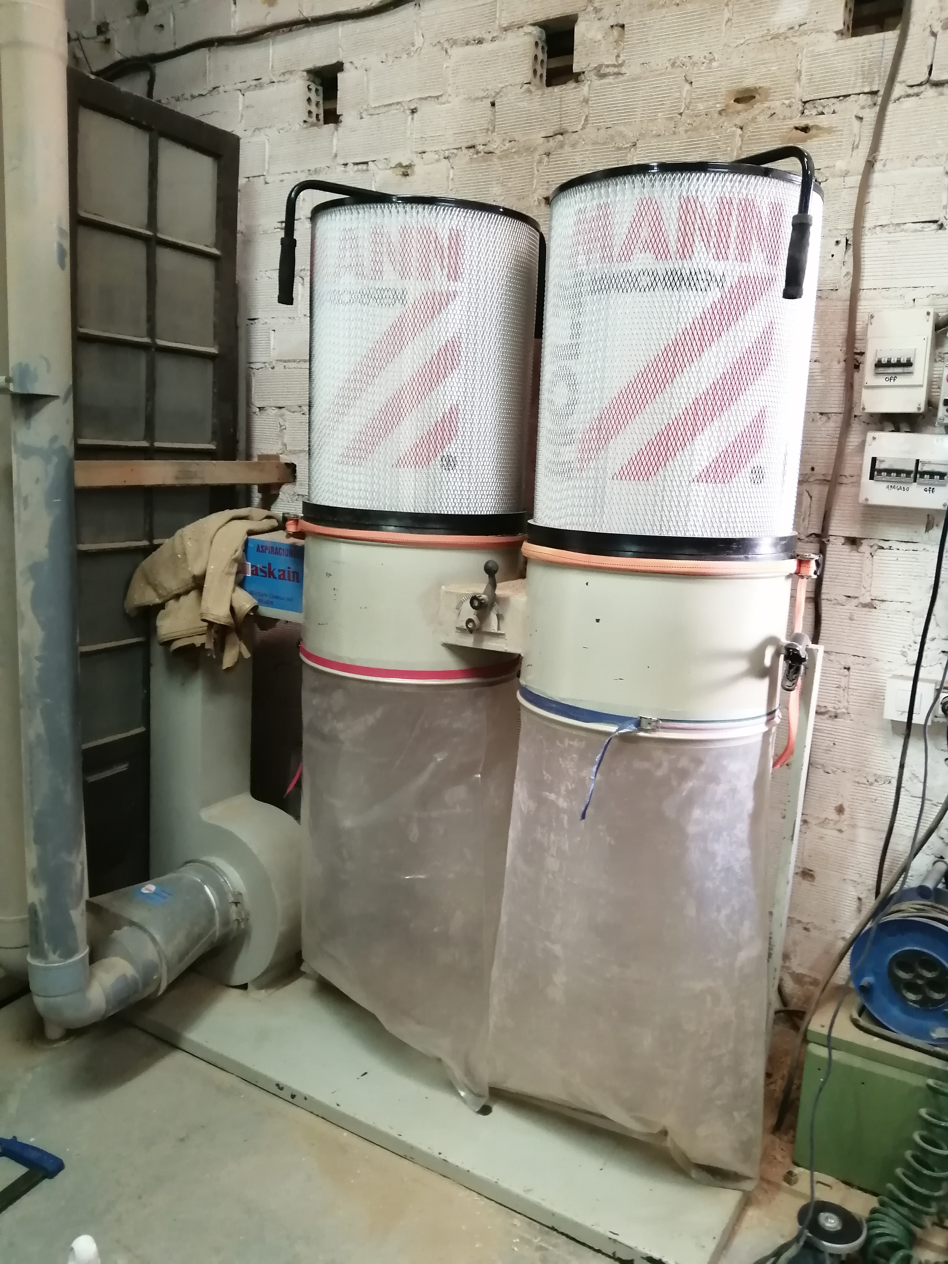

A esto:
Por cierto regalo los sacos de tela, los de arriba y los de abajo, si alguien los necesita, encantado.

Mucho mejor así!
Yo los sacos los compré en Comercial Pazos. Cuando puedo los reutilizo, siempre que no me los cargue al quitarlos o vaciarlos.

Enhorabuena, pero hay algo que no me gusta. Con tu permiso, esa instalación eléctrica que hay al lado.
¿Por qué? Si es multicultural, pone apagado en algunos sitios y off en otros, no tiene nada de malo.
Y si cuando tenía sacos el serrín no explotó, ahora con los filtros va a estar mucho más limpito.
Sois peores que la portera del corralon, no se os escapa una!!! La instalación eléctrica va de lujo, nunca he tenido ningún problema, ese el cuadro eléctrico que activa la extracción que está con mutado con el servicio de las maquinas trifasicas y el transformador… Todo lo demás va en otros cuadros eléctricos con todas las bendiciones del electricista y su boletín de enganche de hace 10 años.

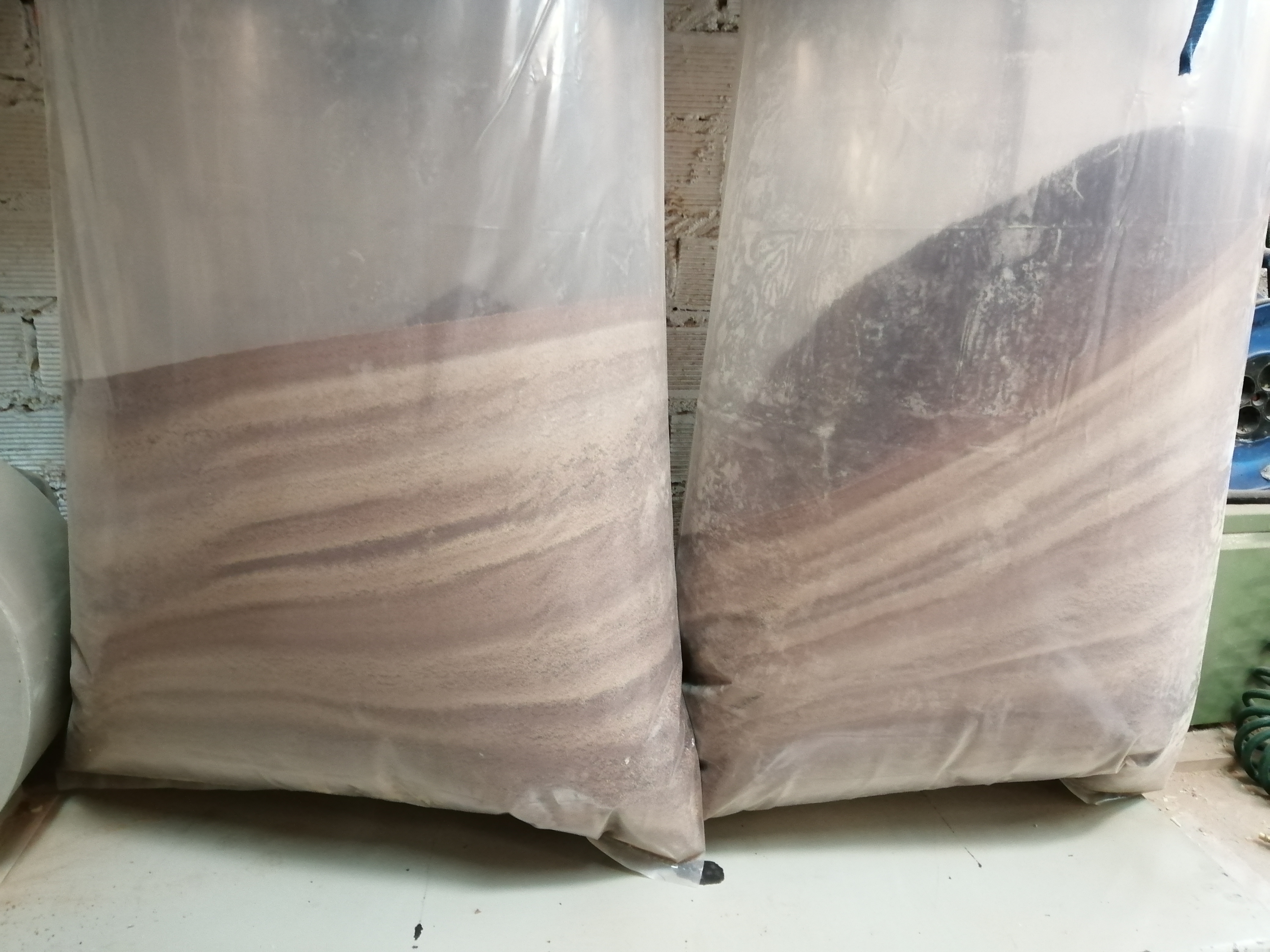

Ooohhh…Que guapo ver lo que se traga la aspiracion…(primera vez que lo veo) … Deposita el serrín en forma de lindos estratos :thinking:
Mismo lote, misma especie… Que madera es?
