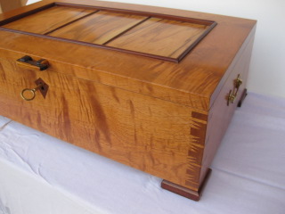

Mira Frontera este es un trabajo realizado básicamente por serrucho y formón. He utilizado herramientas digamos de “gama media” y para afilarlas no he utilizado ningún tipo de guía. Comprendo que esto lo hace la experiencia y todos no llegan ahí por el motivo que sea pero si quieres unos formones y una guía para empezar(y para seguir) los Bahco, los Stanley, los Pfeil que han recomendado me parecen perfectos y como guía una barata que ronda los 10 euros vas de sobra, si sigues en esto y le pillas el truco te sobrará.
No hay que dejarse llevar por la arrogancia de la teoría.

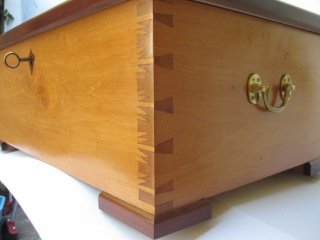

Otra de mis cajitas realizada con formones de 10 euros.
Cuando pille uno de esos de cerca de 100 euros igual se hace sola y si los afilo con guia y angulo riguroso según el método Hayshapusa ni te cuento.
