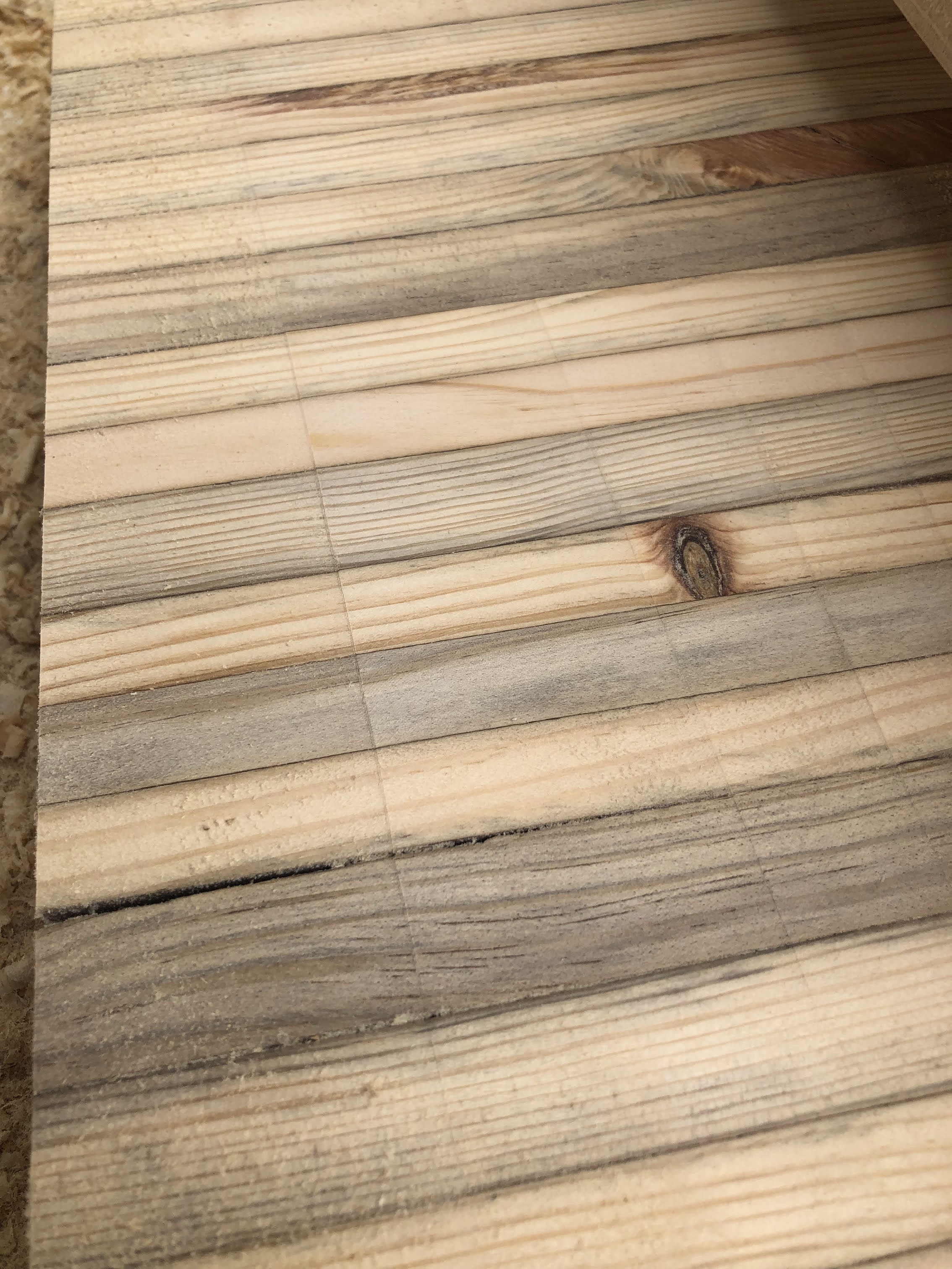

Primeras pruebas con 4 maderas pegadas, tengo que corregir un pelin la guia donde apoya el soporte, sigo probando antes de darle a la pieza definitiva !

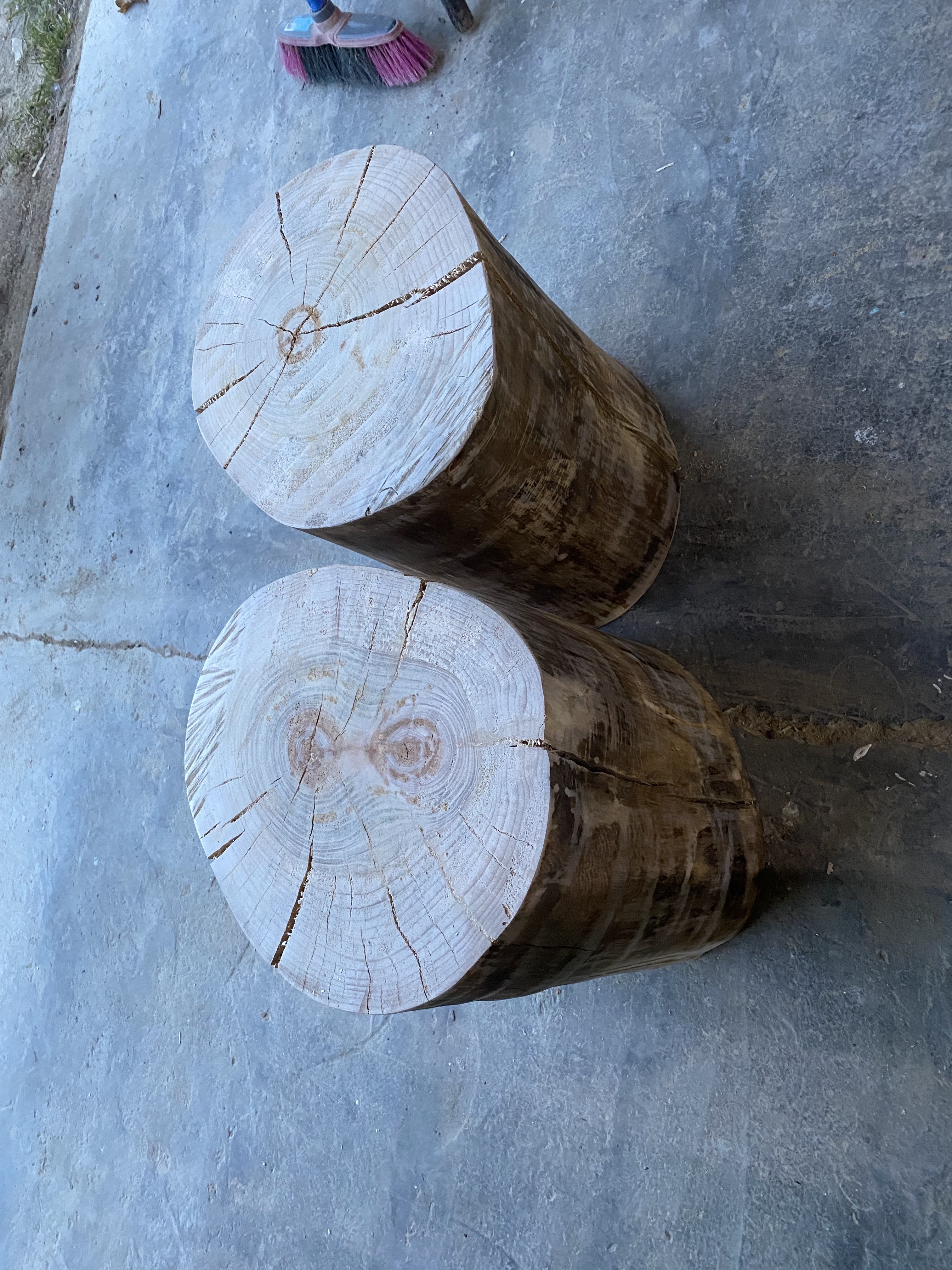

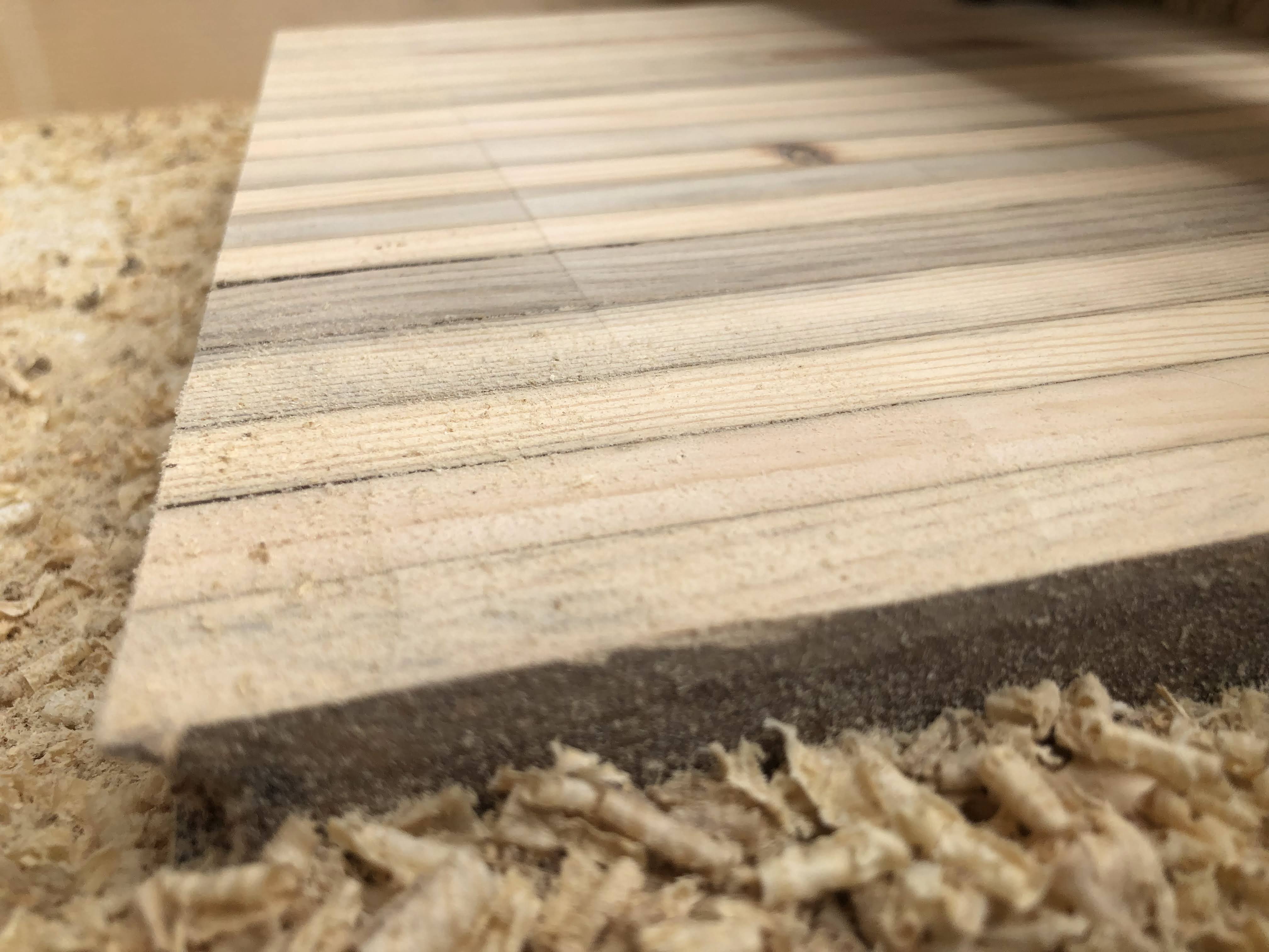

Siguiendo vuestras indicaciones he comprado esta fresa, que me ha llegado hoy (89€ en Amazon). La he utilizado para aplanar unos troncos que tenía que llevan 2 años secando y realmente estoy satisfecho con el resultado. Desconozco si hubiera podido hacer lo mismo con una fresa barata.

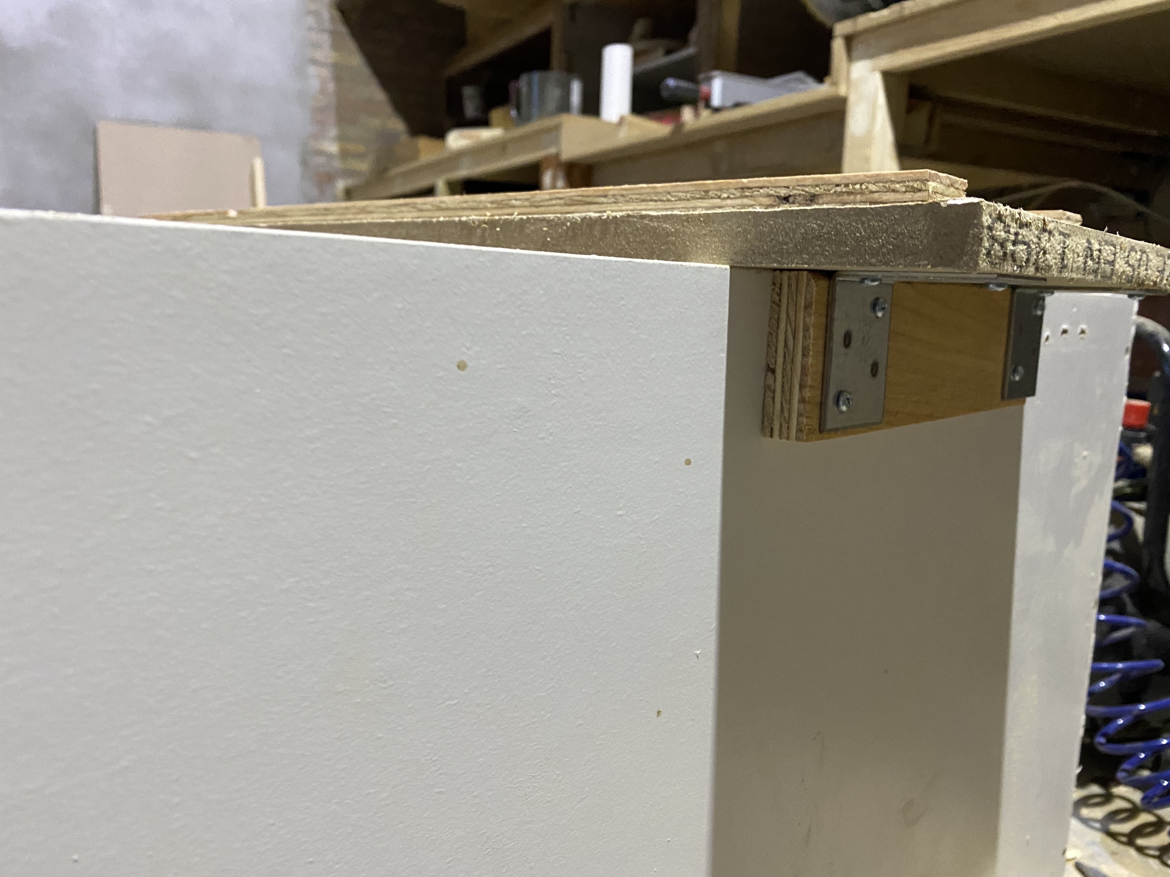

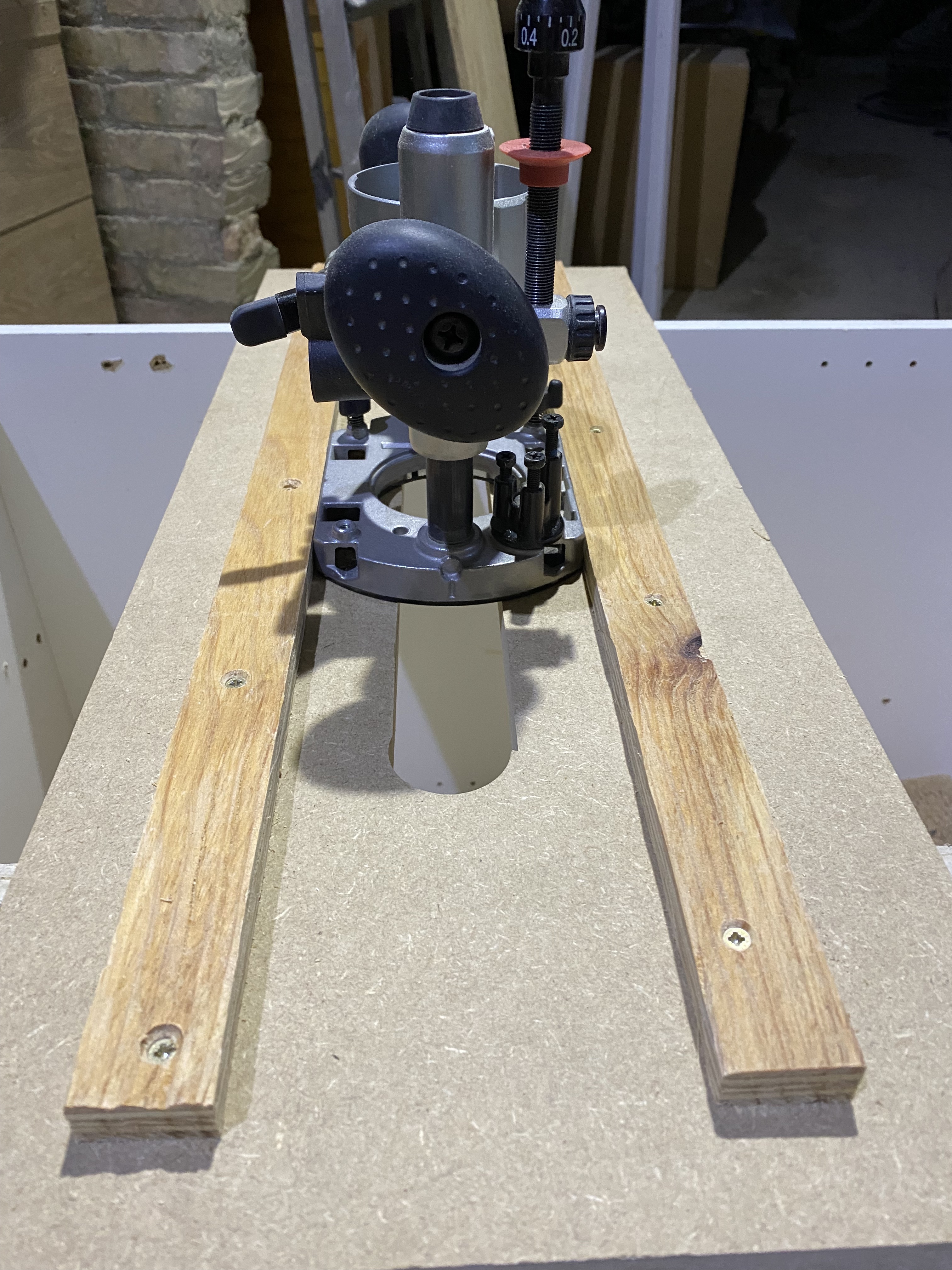

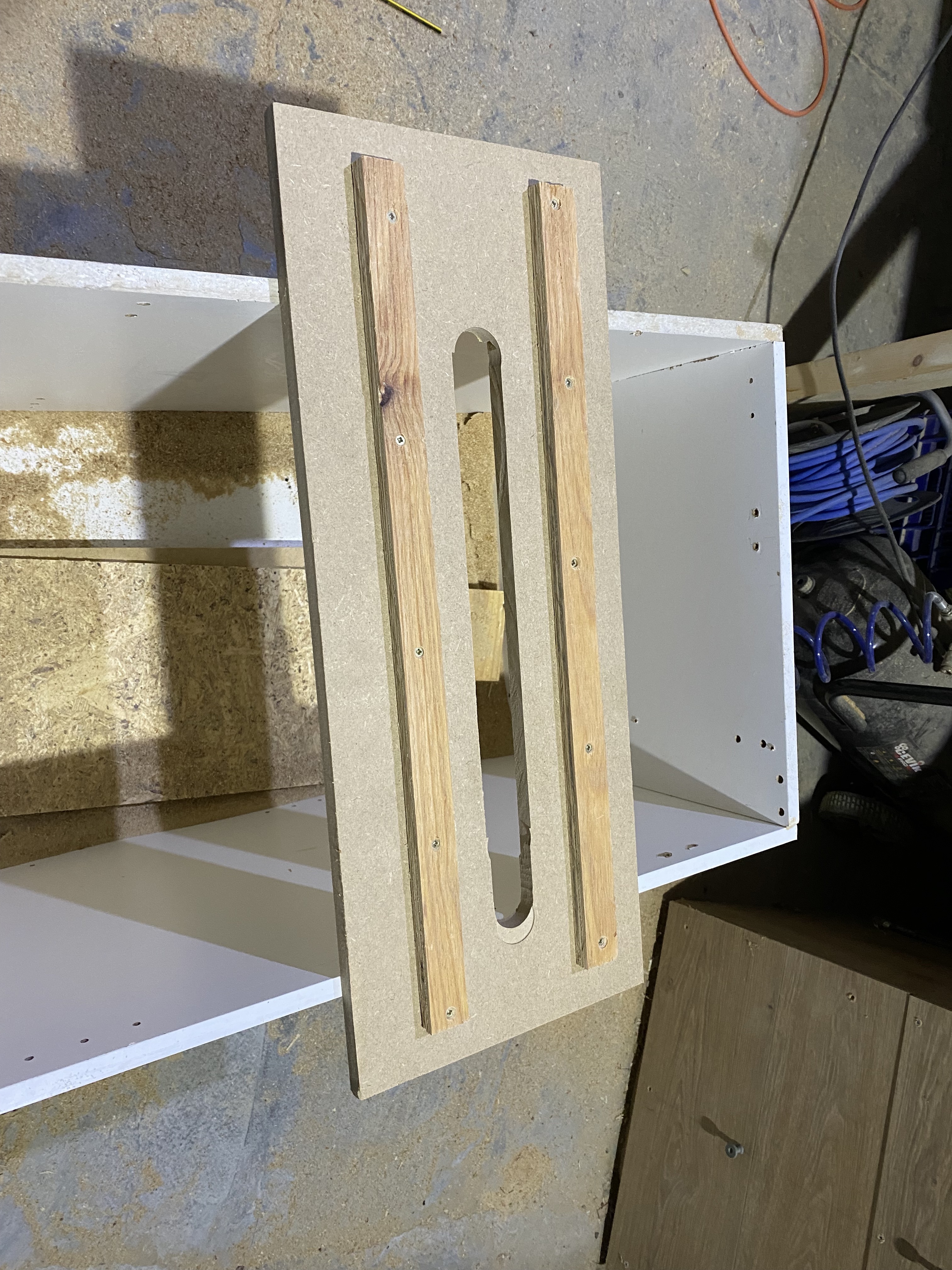

Adjunto algunas fotos del pequeño “jig” que he construido en 5 minutos y del resultado.

Hombre para la makita ese trabajo es poco recomendable…
La Makita yo creo que se te queda corta para este tema. Aunque bueno, si van ha ser dos troncos tampoco creo que pase nada, déjarla respirar un poco y seguir.
