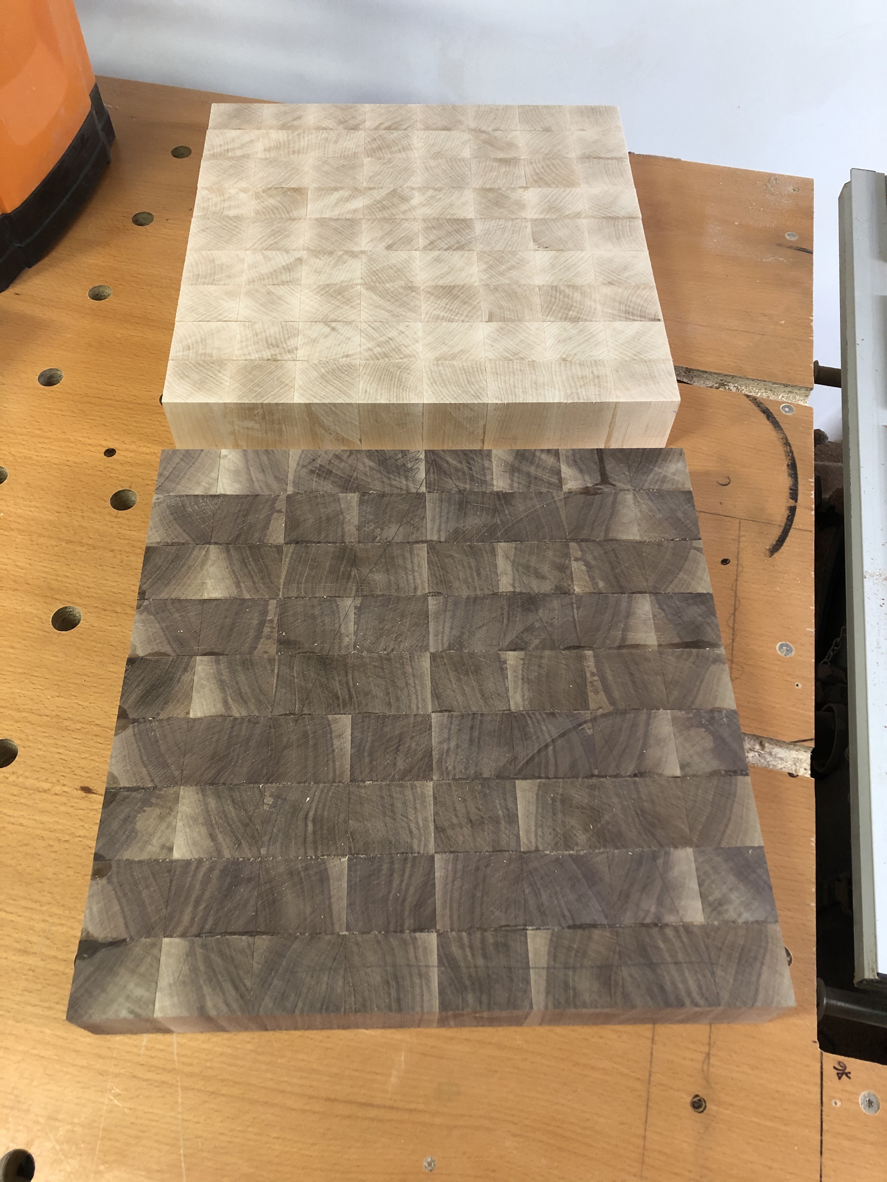

Estoy fabricando tablas para cortar “end grain” y necesito regruesarlas. El tema es que son mayores a los 30 cms de mi regruesadora Triton, por lo que tendré que fabricarme una guía para el router y regruesarlas de esa forma.
La pregunta es qué tipo de fresa debo utilizar? Son las llamadas “de superficie”? O es otro tipo?
Mi router va para brocas de 6 y 8 mm.
Les dejo una foto de las tablas.

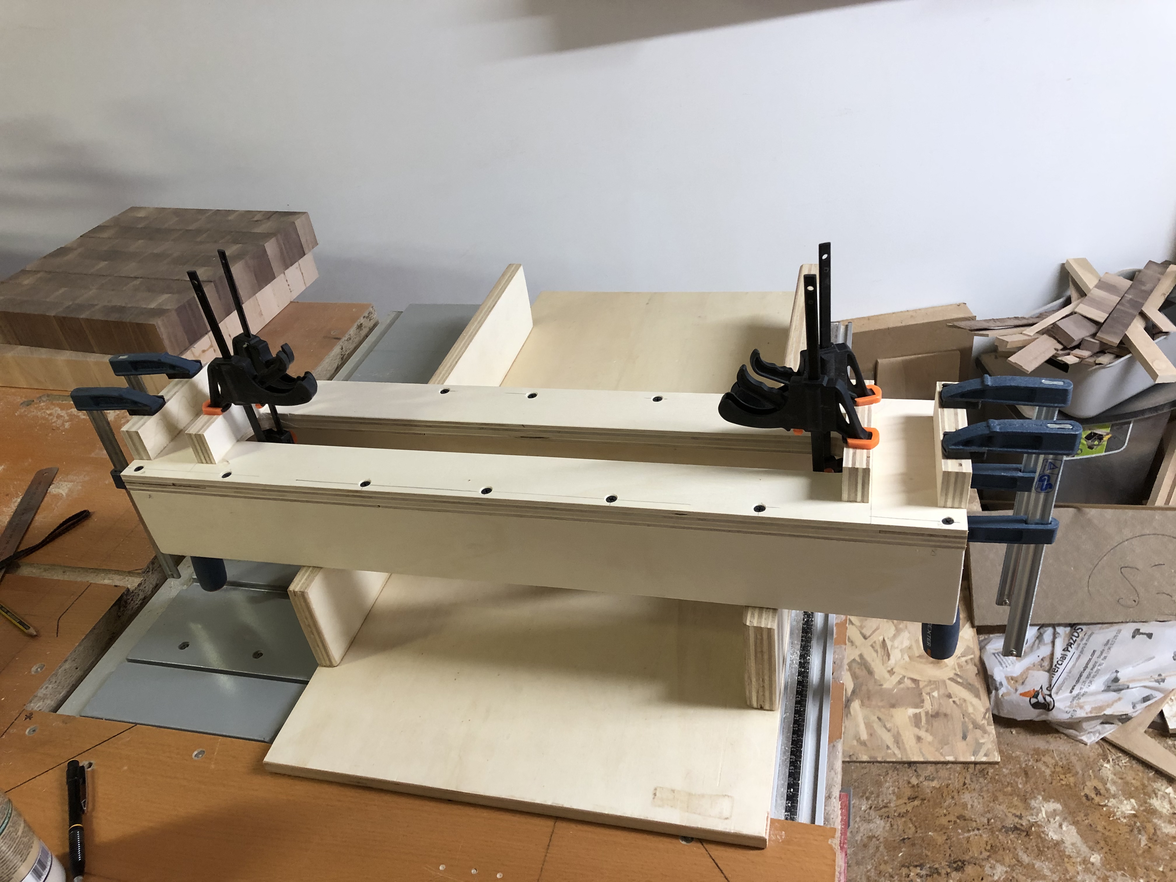

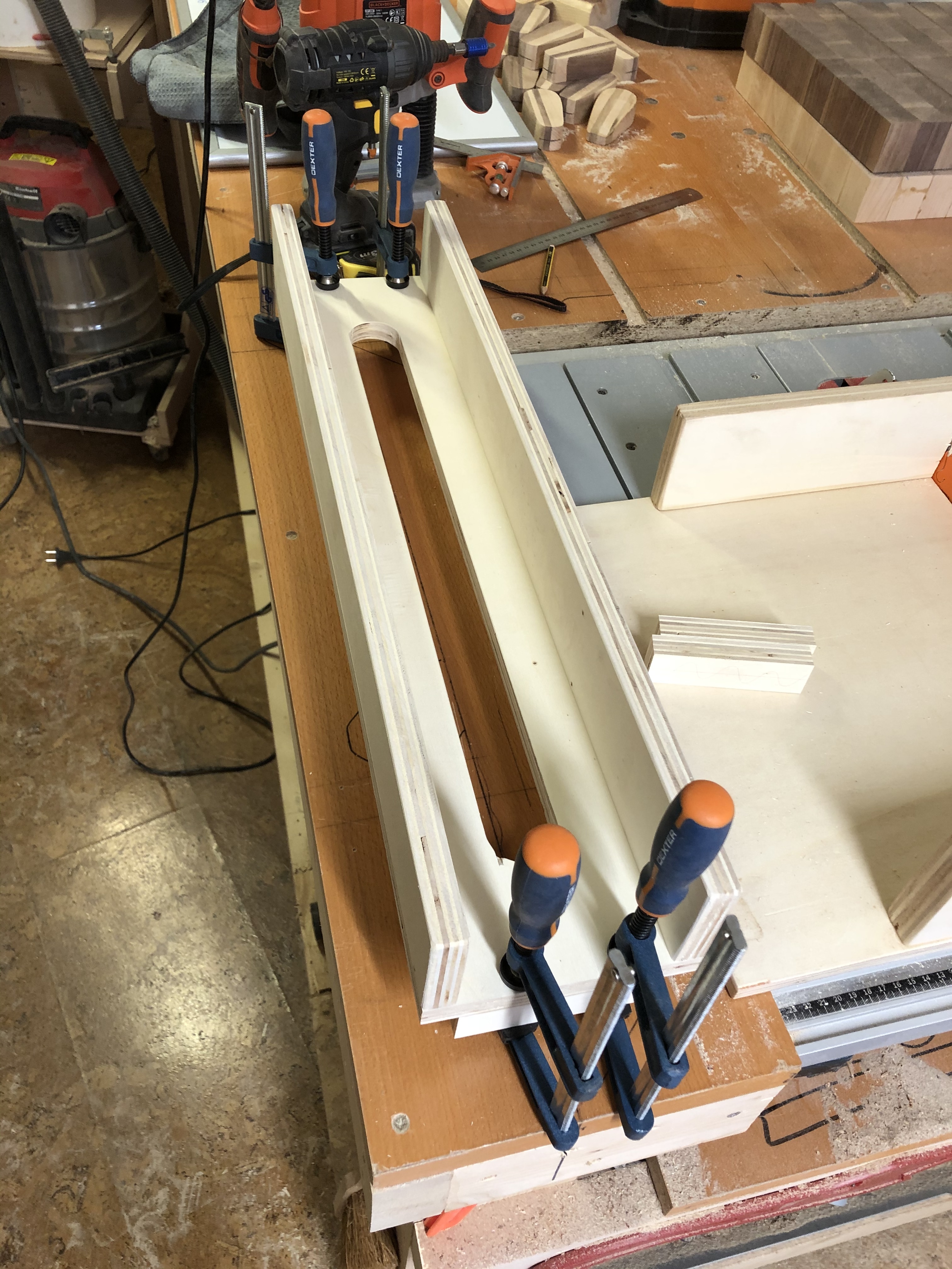

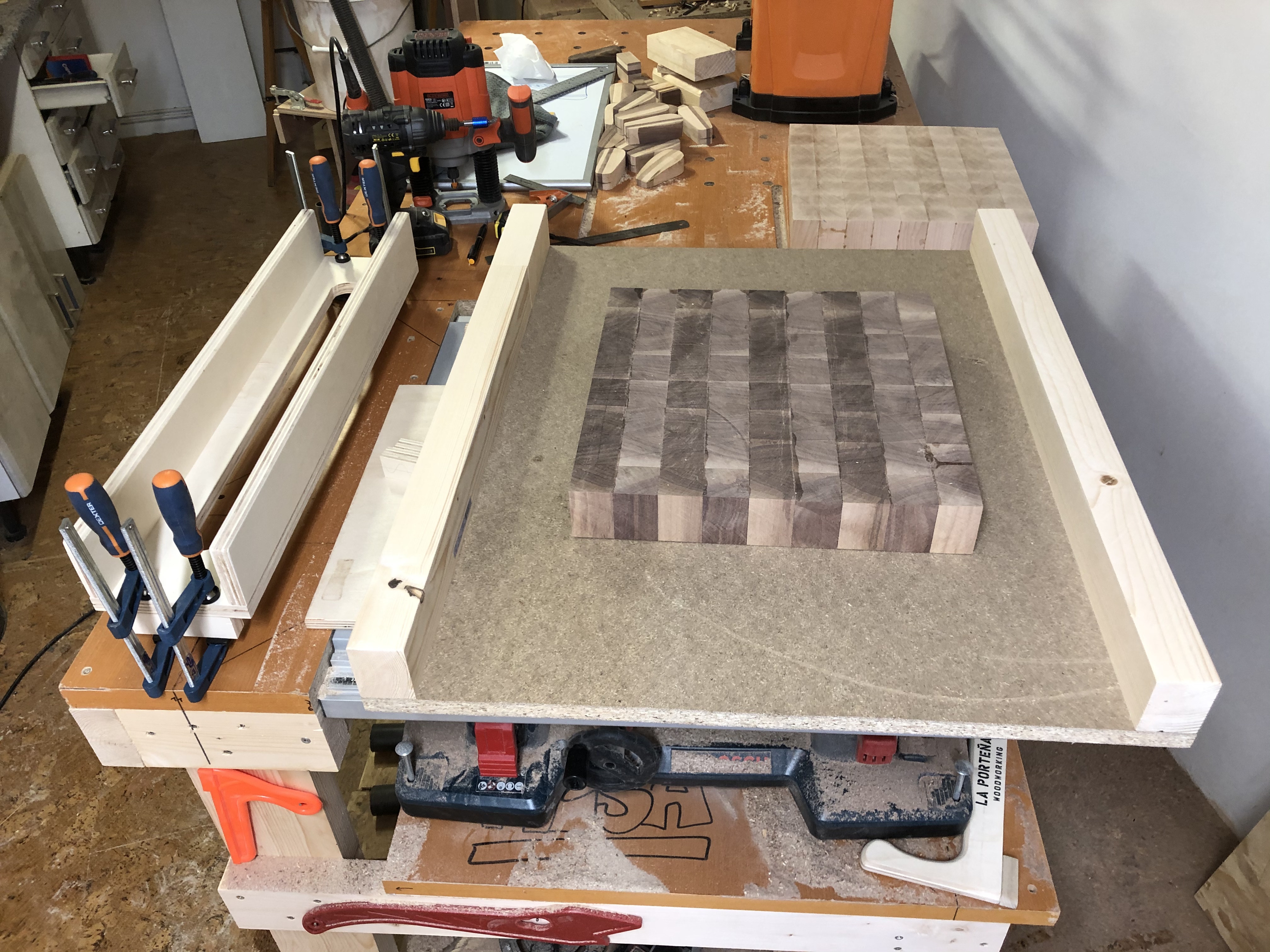

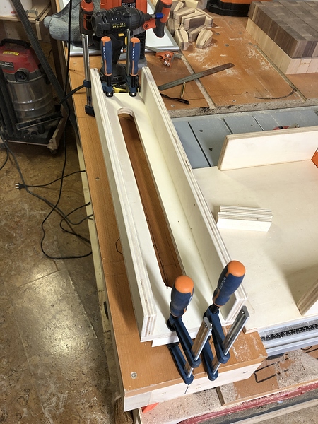

Van algunas fotos de la guía, ya les contaré qué tal fue todo.
Un saludo!
