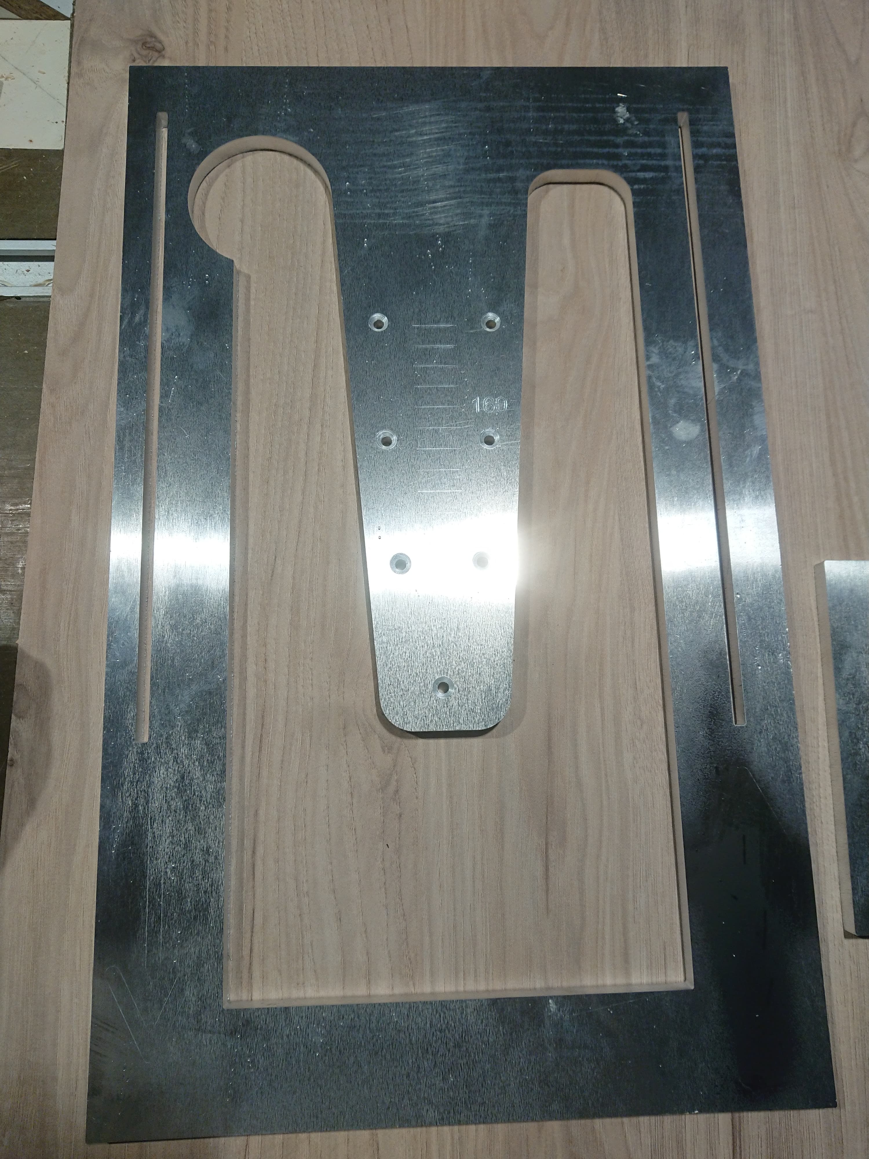

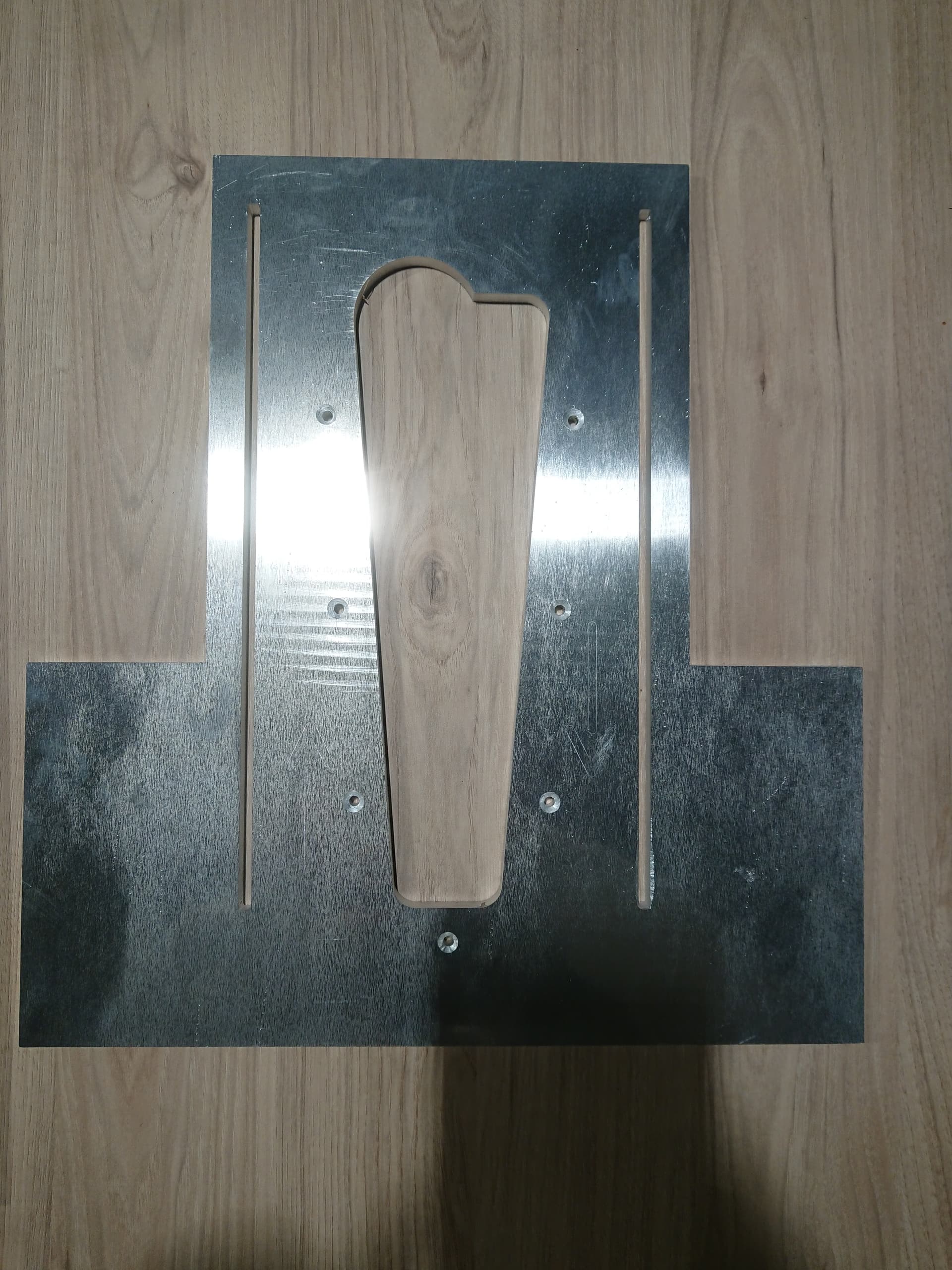

Gracias a los pdf que colgó el gran @Angel por aqui, he mandado hacer un par de plantillas en aluminio de 10mm de espesor.
Me costaron 137€.
Despues las Mafell o lignatool te clavan mas de 2000€.
Menudo margen de beneficio.
Pd. Lo que menos me ha gustado es que el gravado es muy superficial. Y cuesta un pocp verlo.
A ver si consigo resaltarlo de alguna manera.
Probé dandole con un rotulador permanente y despues limpiando y se sale todo. Lo mismo pero con lija 2000 y tambien se borra todo.

@Leandrinho te matooo!!! :rofl::rofl: No has probado a hacerlas en un tablero primero a ver como te iban!! Te mato!!:rofl::rofl::rofl:
Te han quedado superbien!! Ahora ya me contaras a ver como lo haces con ellas y a ver que tal quedan los cajeados.

Al mandarlas les dije que tomaran de referencia de 1 cm entre rayas para que quedasen las 2 dimensionadas igual.
Cuando las pruebe ya te diré si funcionan o si tiré el dinero
:rofl:
Que a todo esto. De donde sacaste el diseño?
(se que esta basado en el arunda, ero no se si lo creaste tu, si lo descargaste de algun lado, etc)
El diseño lo hice yo despues de ver las arunda en una feria pero no las he llegado a hacer yo. Las tengo en un archivo para hacerlas en un tablero pero no he tenido tiempo y vas tu y las haces en plan fabricante sin probar​:rofl::rofl::rofl:

Las ranuras laterales se las hice para en un futuro poner rebajar a la mita y del doble de ancho por si le hago un soporte metalico.
Ahora voy a avelanarloun poco y a la altura de 16cm atornillarle un liston de madera para que me sea mas facil despues pasar de un ponton a otro y a lo largo de la viga. Que sea posarlo, centrar, atornillar y fresar.

Yo las habia dibujado para hacerlas en un tablero de hpl de esos duros y no he tenido tiempo de ponerme a ello. En aluminio te han quedado genial, no habia pensado en ello.
Ten cuidado al meter y sacar la fresadora que no las comas. En la viga se hacen bien porque estas en buena postura. Es mas incomodo hacerlas en las viguetas. Yo he comido alguna plantilla casera de las que tengo a cuenta de estar incomodo trabajando. Se escapa la fresadora y adios plantilla. Ponte comodo para hacerlas.
