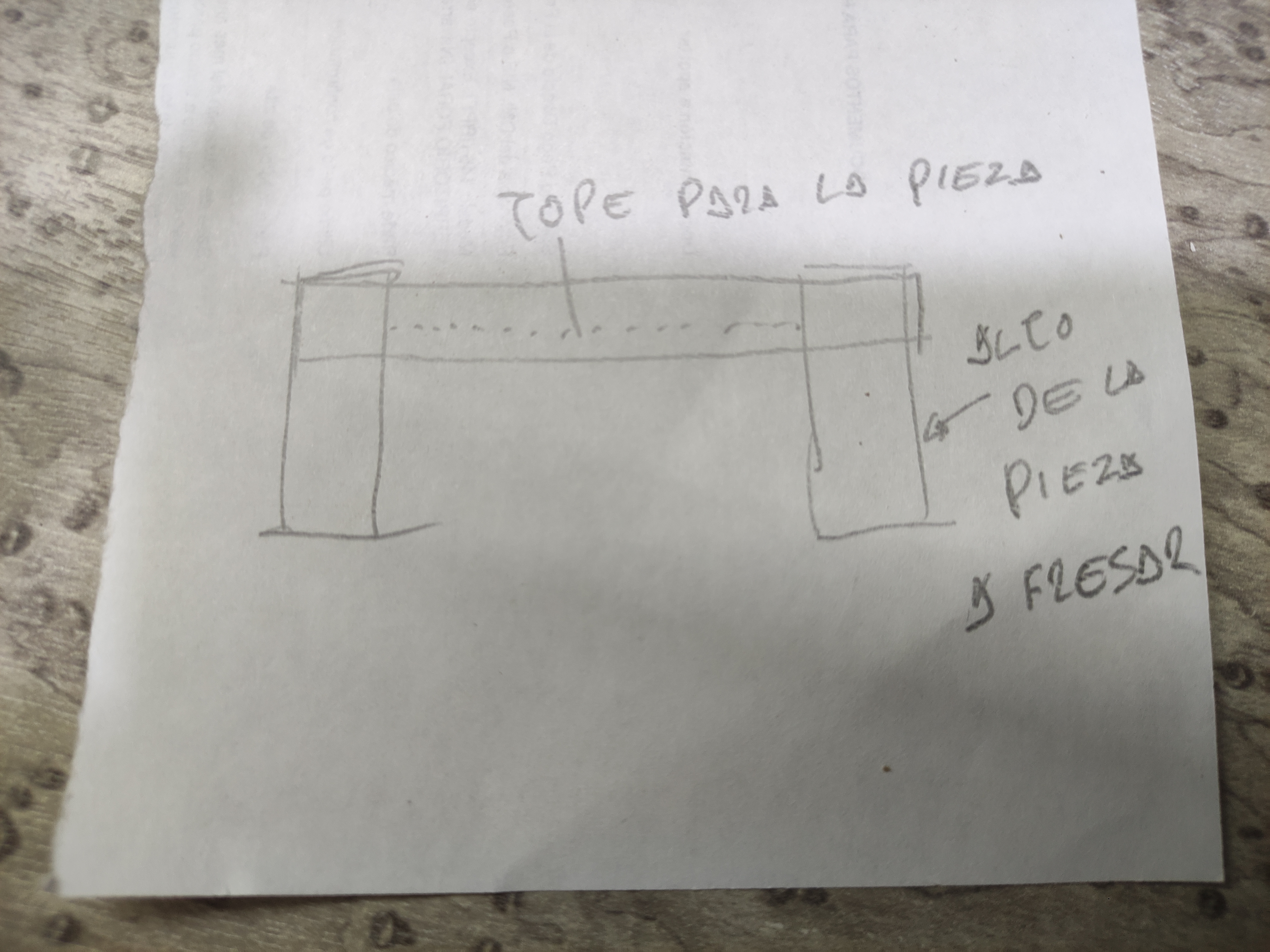

Entiendo que no, porque la haces hasta el centro del eje de la fresadora, con lo que sirve para todos los anchos.
La idea está bien @Brico pero esa no me vale.
Al poner la pieza donde enchufas la aspiradora, atrás queda un margen de altura muy pequeño.
Yo no pensaba en una plantilla como tal, me refería a una tabla de guía y unas elevaciones sujetas con sargentos, o incluso atornilladas y que tengas el sitio justo para que entre la pieza a fresar de tal forma que todas sean iguales sin necesidad de medir.
Por eso mismo no valdría

Dibujo rápido y chuchurrio pero claro…espero.

La altura de la pieza de ayuda debe ser el mismo grosor que la pieza a fresar. Si es un tablero de 16mm a fresar pues pones un recorte de madera de 16mm. Debe quedar plano totalmente.
