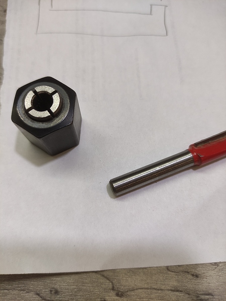

Tengo entendido que se deben meter dos tercios del vástago, pero suelen atascarse para sacarlas y hay que hacer lo que te comenta Chuf
No lo hagas a ojo hombre. Mide con un calibre antes. Tiene que dar 8 (o lo que sea) justos.
Un poco de wd40 para aflojar, antes de recurrir al alicate, que igual te cargas algo
Lo medí con un calibre. El vástago tenía 6mm y las pinzas me dio una 6 y la otra 6’40 aprox.
Puse la de 6 pero es que no había manera de sacarla.
Probaré ahora lo que decís.
No meterla del todo, unos toquecitos y el wd40

La fresa no la metí hasta dentro y apreté muy poco, no he podido sacarla con la mano, unos toquecitos y tampoco, algo tengo que estar haciendo mal.
Como la he sacado, no se si sera una burrada, he aflojado la rosca, (no tiene ni una vuelta entera de recorrido), y cuando estaba aflojado a tope y no salía la fresa, con la llave le la he aflojado como para desenroscar la pinza y con un poquito ha salido la fresa.

A ver. Yo pongo la pinza en la máquina y la rosco hasta el tope con la mano, después aflojó con la mano lo que da, muy poco, y ya meto la fresa y aprieto un pelín.
Eso es correcto?

La pinza no tiene pinta de desmontarse fácilmente, supongo que habría que juntar las garras de alguna manera para hacerlo. Y tampoco veo ninguna marca en el vástago de la fresa.

Pensé que esto solo pasaba en la mia. Por lo que se ve, es igual con todas. Cuando está la fresa puesta, aflojas con la llave hasta que se “destraba” y luego tiene algo de recorrido flojo que puedes desenroscar a mano. Luego se vuelve a trabar de tal manera que tienes que volver a aflojar con la llave. Una vez hecho esto ya se puede quitar la fresa sin problemas. (Al menos en mi máquina…)

Gracias @Carlao, es justo lo que he hecho, pero no sabía si era una burrada. Si tú llevas tiempo de esa manera, está claro que no pasa nada.

Pasa en todas,una vez si y otra no.
Tengo tres marcas de máquina, con todas pasa.
Cuando sucede se afloja un poco más y desbloquea.
A mí me pasa con un portafresas de gran calibre para metal.
Si acaso un gopecito teniendo cuidado como dice @pennan.
