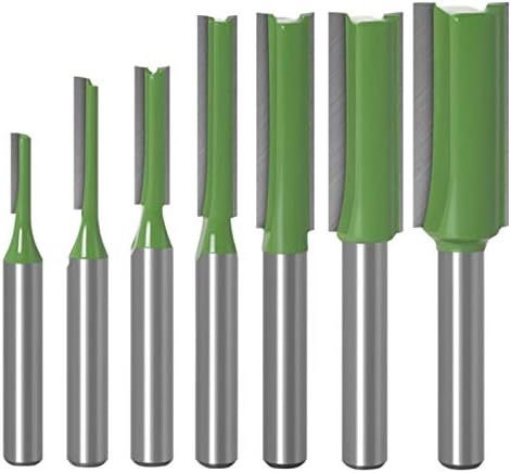

Una fresa recta de las de este estilo.
Las puse de ejemplo , no te dijo que te compres esas exactamente.
Con la pinza de 6 puedes hacer los mismos trabajos que con la de 8 básicamente, siempre hablando de cortes pequeños. Si quieres meter una trasera de 1 centímetro, pues necesitas una broca de 1 centimetro u 11 mm. mejor para que tenga esa poca tolerancia. También con otra más pequeña y mover un poco la fresadora. Una broca de 6 sirve por ejemplo, pero desplazarla en una segunda pasada hasta completar el grosor. La profundidad la que necesites la regulas con la profundidad de la fresadora.

Perdonar las prisas. Estoy en BM. No tienen más que dos juegos, marca Stayer. Uno todo de canal con 10 UND y otro surtido con 12 UND al mismo precio.
La surtida, las de canal solo vienen 6, 12, o 16.
La.prehunta es si se puede hacer un rebaje, que pilla en el canto claro de 10mm de ancho con una fresa de 12 mm.
Si es en el borde, no hay problema, parte de la fresa la dejas fuera
