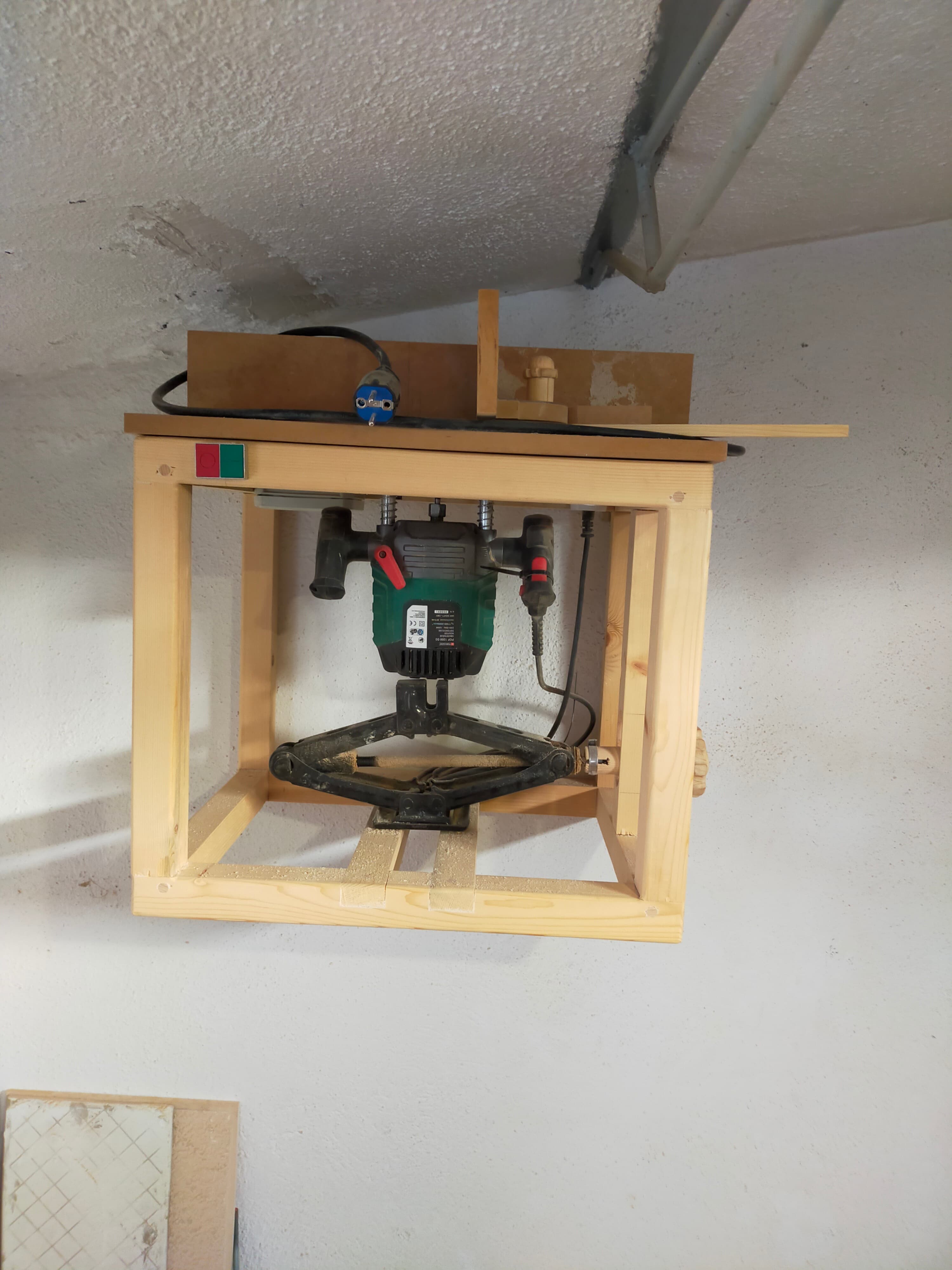

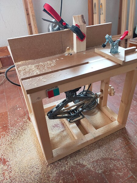

Yo tengo una parkside montada en una especie de mesa, y como dice @Jordi1 encantado
Y luego me pille una katsu para redondear cantos y to esas cosas, pa no estar montando y desmontando la parkside
Ostras @Manolo_L aquí la Parkside es lo de menos, lo que mola es el artilugio que te has montado para darle caña.

Como la sujetaste al gato?
No hace falta los muelles empujan hacia el elevador…como mucho por seguridad bloquear con la pinzaa de la fresadora la movilidad cuando esta en posición…
Me explico bien? Al menos yo lo tenia así…
Salu.
PD: MCELPHP
Parece que no está sujeta al gato @chuf …solo la empuja.

Vaya setup guapo que te has montado
