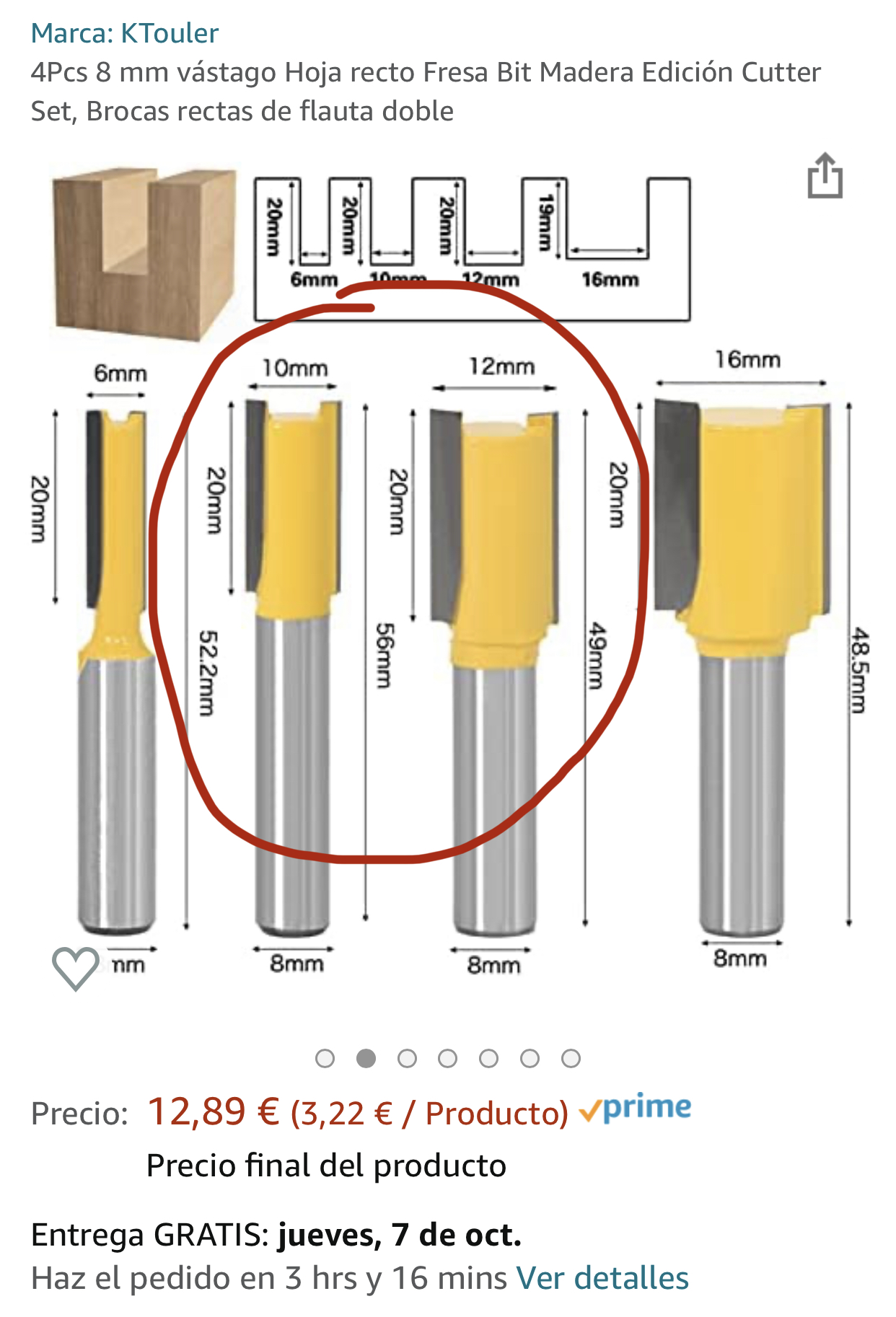

Y que fresa tendría que comprar para hacer esos cortes?

Si que vienen los accesorios para cambiarlo. Yo pondría algo mas grueso el diametro de la fresa…yo utilizo 10mm, 12mm o más jajaja tengo varios modelos. La fresa con un diametro tan pequeño(5mm) vas a tener que ir muy poco a poco y creo que quemarás la fresa…con diametro más grande creo que mejor aunque tambien debes ir poco a poco. No puedes hacer del tirón un corte de profundidad de 18mm , tienes que ir de 5mm en 5mm por ejemplo o 6mm en 6mm, pero no del tiron.

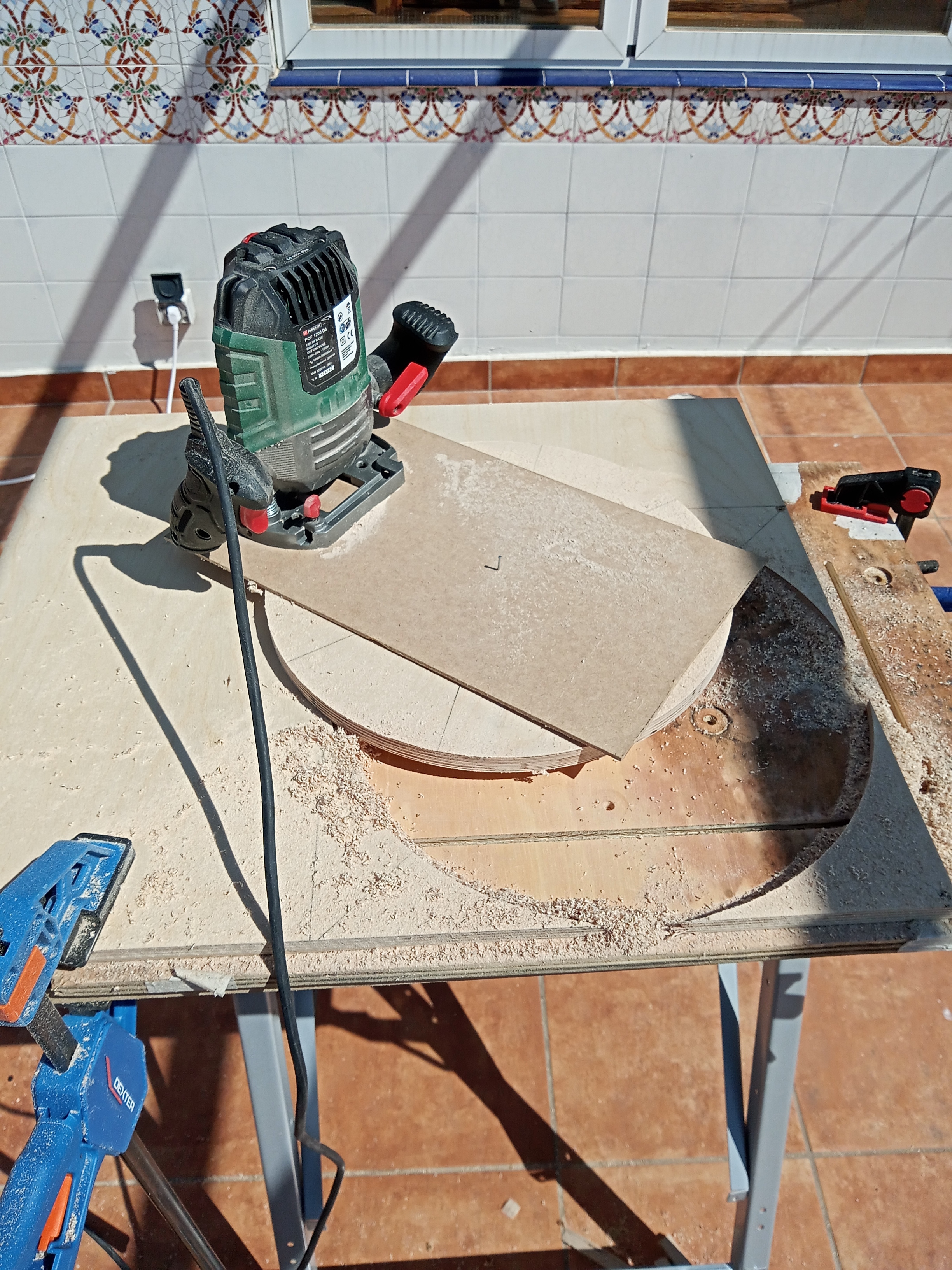

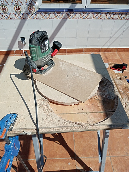

Bueno compis!
Al final compré la Makita y ya me ha llegado.
La compré con el pack de accesorios cabezales. Y el pack de las 4 fresas últimas que publiqué.
Y para la guía para cortar circular, de momento he cortado la madera, pero ahora al pensar, como he usado una madera de 10mm, ahora tendré que comprar unos tornillos un poco más largos para atravesar esta madera y atornillarlos a la Makita verdad?
Porque le he quitado la pieza esa negra, pero todo y así no creo que lleguen no?
Después, como también tengo que cortar unas letras, le he hecho unos agujeros a la placa de la caladora, y la he atornillado a una madera para ponerla boca abajo y poder ir mirando desde arriba las curvas de las letras.
Creéis que me funcionará?
Algún consejo?
Luego publico fotos para que lo veáis!
La máquina no tienes que atornillarla a ningún sitio si no quieres. Si has comprado tablero de 10 mm, coje la maquina, marca la forma de la base en la punta del tablero, y fresa 5mm para que la base encaje en el tablero. si tienes miedo de que se te pueda mover, con un par de trozos de madera o metal fabricas unos topes para que no se levante y a correr. y lo de la caladora te puede facilitar el ponerla invertida como has hecho. En el youtube encontrarás sistemas con rodamientos para que la hoja de la caladora no se doble al apretar contra la madera sobretodo en las curvas.
Como te han dicho, fresa 5mm para introducir la fresadora. Otra forma es avellanar el tablero de 10mm un poco profundo para que te de los tornillos de tu fresadora.
Yo utilizo un trozo de 3mm de mdf , es muy barato. Compras la pieza más pequeña el Leroy Merlin u otro sitio y listo.
Pero como te han dicho con el material que tienes puedes hacerlo.
PD: Buena maquina! Yo esta tarde con la misma Makita he utilizado una fresa de 20mm y he hecho canales de 18mm, 15mm ,12mm para construir unas presas o agarres para un rocodromo.
Hoy toca cortar el círculo! Haré lo que me comentáis, fresaré la base a ver si así me funciona.
