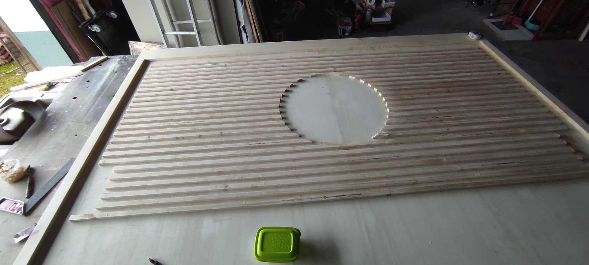

Gracias, el tema de cortar los listones con la fresadora es porque primero los coloco sobre un panel y después hago el corte circular.
Que buena pinta, ¿que vas a hacer con ellos?
Es un cabecero, con el acabado es muy chulo

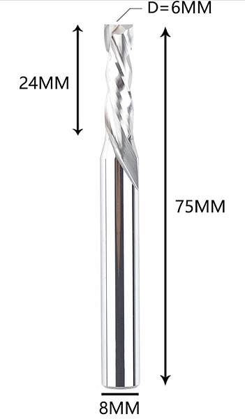

Para cortar uso fresas de este tipo, hacen un corte muy limpio. Las compro en Amazon o en AliExpress.

Efectivamente utilizo la fresadora, las vi pero no tenía claro el uso, las probaré, muchas gracias.
Ok, gracias. Disculpa otra pregunta por desconocimiento, con esas fresas la fresadora está en una mesa o lo haces a pulso con la propia guía de la fresadora.
Es que me da la sensación que son fresas más adecuadas para CNC.
un saludo.
Efectivamente, muy bien visto, empecé a usarlas en la máquina de CNC, pero descubrí que, como es lógico, funcionan perfectamente con una fresadora de mano, eso sí, siempre apoyada en una guía o en una mesa de fresado.
Entiendo que Paz utilizará algún tipo de guía o de artilugio para la fresadora para conseguir ese círculo tan chulo con los listones.

Es que me daba la sensación por el diseño de la fresa que cortar a pulso con esa fresa sería difícil además de peligroso sobre todo en alguien que no tenga cierta habilidad con la fresadora, además dicho de paso, que imagino que habrá que cortar en muchas pasadas con poca profundidad de cada pasada.
@Paz, nos podrías indicar cómo realizas el círculo?.
A mí se me ocurre de tres modos con corona corte si tienes el diámetro adecuado, fresadora o sierra sin fin siempre antes de sacar los listones, intento explicarme: primero realizas el taladro en un tabla y después sacas los listones con sierra.( En fin es una idea).

Yo utilizo esa fresa para absolutamente todo. A mano funciona mejor todavía que cualquiera de acanalar. Si la fresa es de calidad, dura el filo una eternidad.
Tengo esta concretamente. CMT Orange Tools 191.082.11 - Fresa helicoidal z2 pos. d 8x42x90 hwm dx https://amzn.eu/d/3m5cexe

@Marin1 el círculo lo hago con una guía en fa fresadora, hago un agujero en el centro del diámetro que quiero y para adelante, a cortar en varias pasadas. Después saco una foto y la subo.
@jguirao Pues si, como bien dices uso una guía para círculos de la fresadora.
