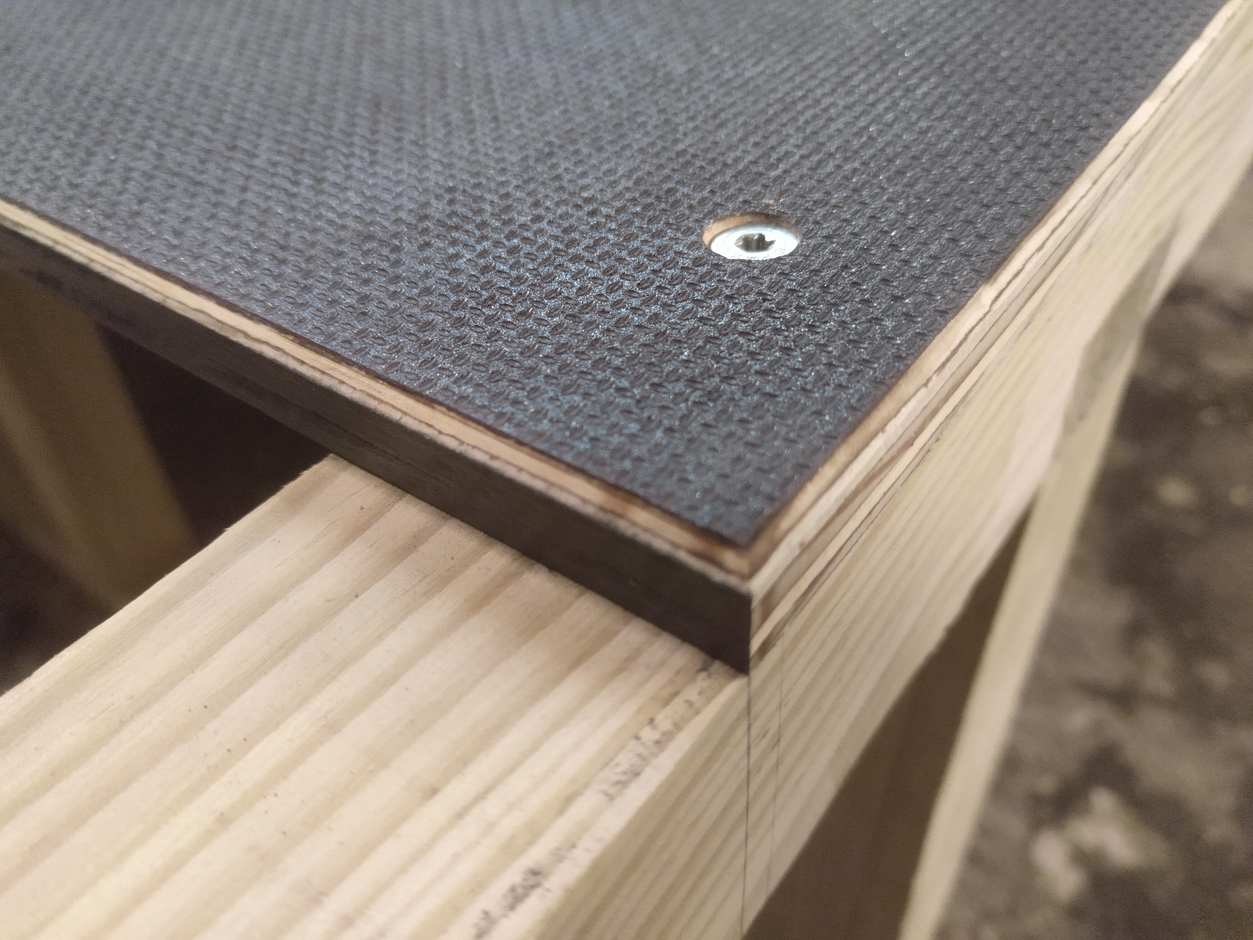

El caso es que ahora estoy haciendo una cosilla con tablero fenólico de carrocero y me he encontrado con ésto:

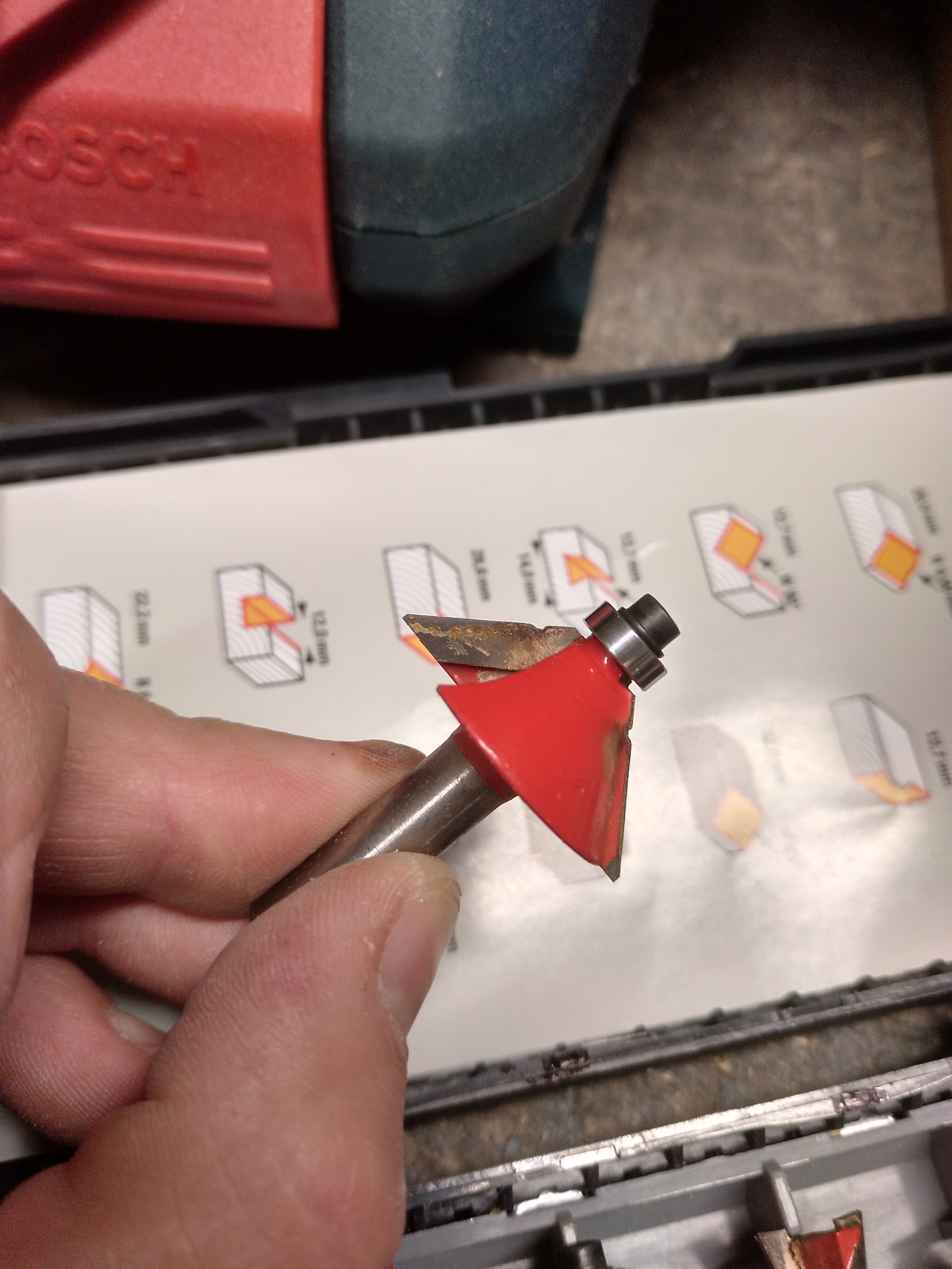

No estoy seguro de si se ve, pero con unos 3m de chaflanes de 3mm, el tablero ha mellado considerablemente la fresa… Pensé, bah, es china, compra una buena.

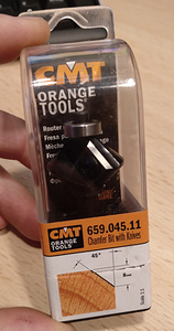

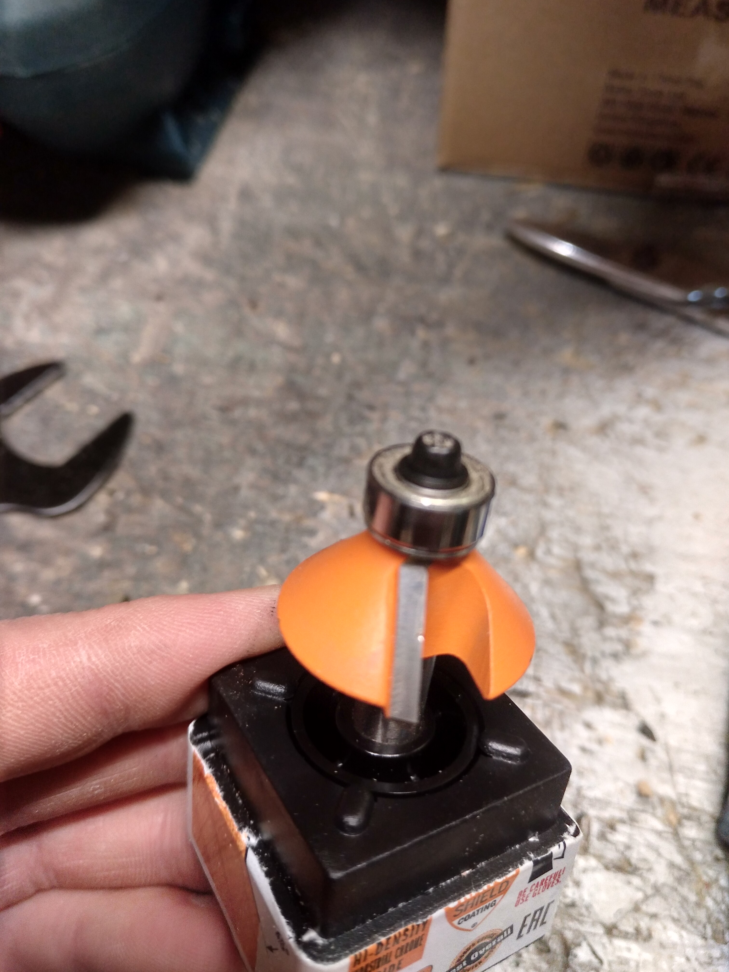

Ayer me llegó una CMT naranja, la probé en un recorte y…
De nuevo no se si se aprecia, pero ya hay marca… Esta tampoco sobrevivirá a la obra…
¿Algún consejo? ¿Alguna fresa específica?
En principio las revoluciones estaban por debajo de su máximo y no creo haberla “forzado”, pero el resultado es ese…

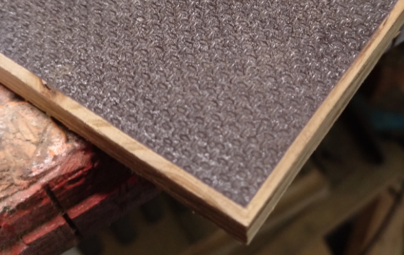

Edito para añadir foto del tablero canteado.

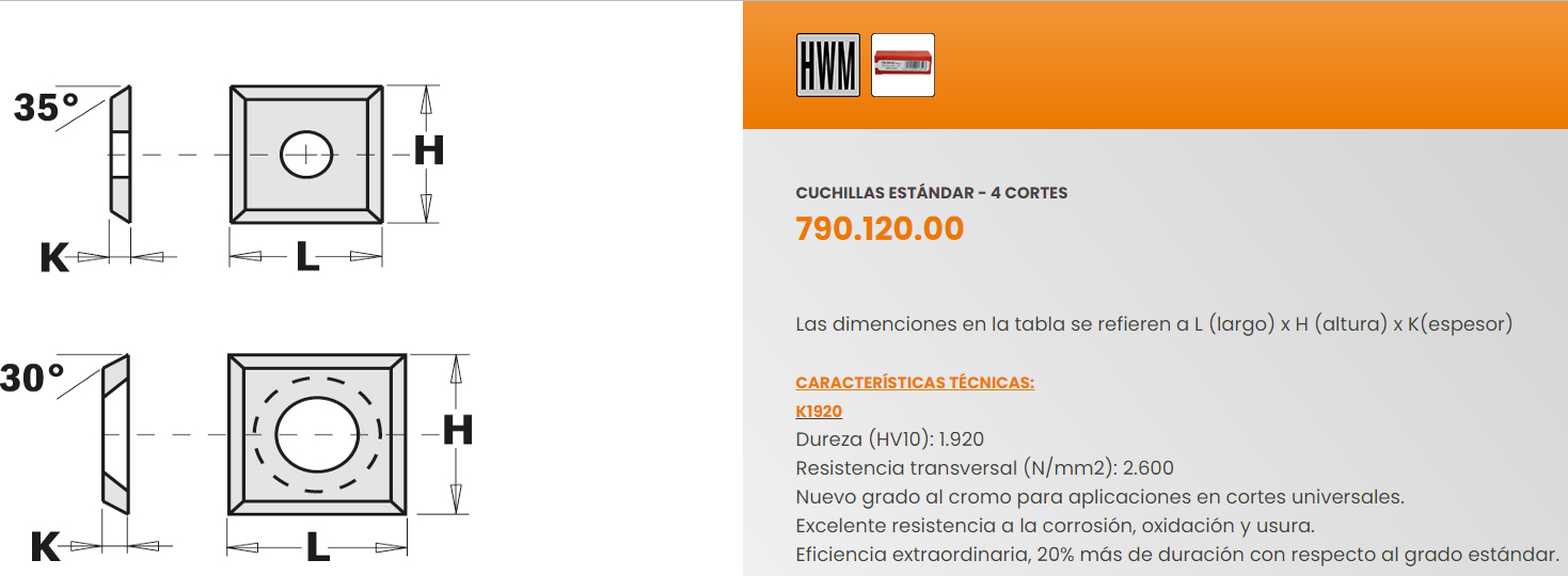

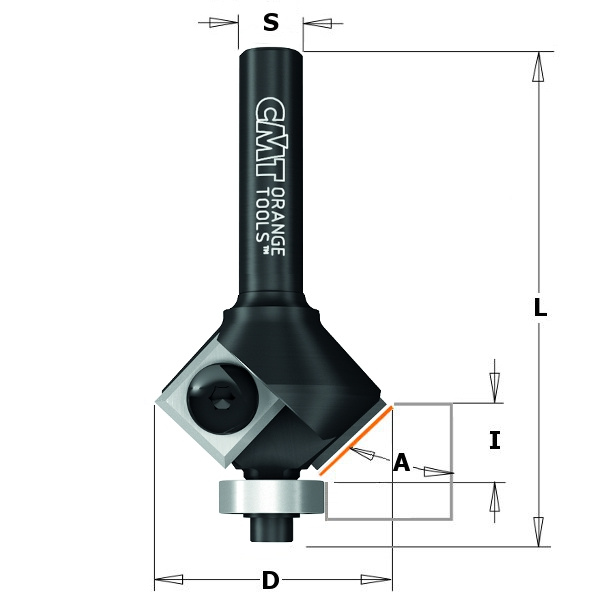

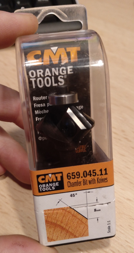

Le he estado dando vueltas y aunque no tengo planes de hacer más cosas con fenólico, finalmente me he decidido a comprar esta fresa:
Cuesta más que la fresadora que tengo, pero usa plaquitas HWM, que se pueden rotar tres veces (4 filos) y por 3€ más portes compras 5 juegos de plaquitas.
Con que dure lo que dos fresas naranjas, ya está amortizada y todavía se le pueden cambiar las plaquitas por poco dinero y como si fuera nueva.
En fin, ya os contaré cómo va y si también se mella con el fenólico.

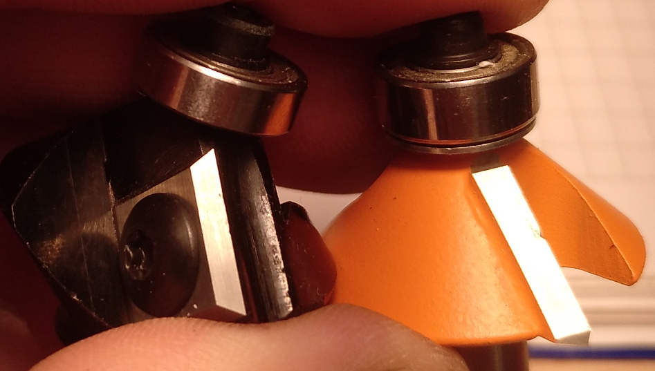

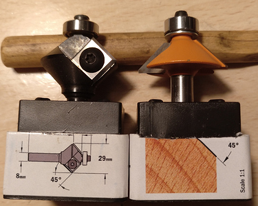

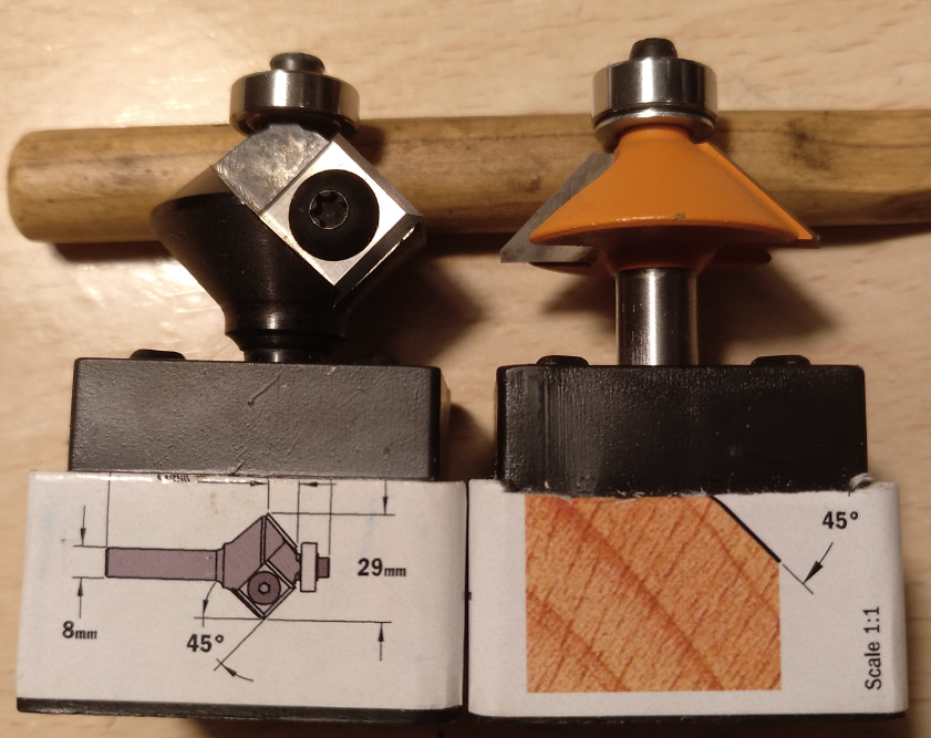

Por completar la info en el post, os cuento cómo salió, por el momento, la nueva compra.
Tras probarla en el mismo fenólico, la diferencia es notable. También se marcan las cuchillas, pero ni de lejos lo que la naranja. A ver si consigo que se vea algo, he hecho una foto donde se ven ambas cuchillas. La naranja biseló unos 30-40cm y paré al ver la mella por no cargármela. Con la de cuchillas hice como 2 metros y algo de bisel.
Estoy contento con la compra, esto ya puede ser razonable.
En cuanto al panel que estoy utilizando, me han confirmado que la cara antideslizante está recubierta por un polímero fenólico cargado con partículas de corindón, y éste tiene una dureza comparable a la del diamante, así que blanco y en botella = devorador de fresas.
Bueno es saberlo. Cuando he empezado a leer el post estaba a punto de contestarte que había fresado innumerables tableros fenólicos con fresas baratas y no me había pasado algo así nunca, pero claro, los tableros de carrocería no los he fresado nunca así que ya tengo claro para cuando toque, que esa cara no hay que fresarla o prepararse para gastar una pasta en fresas nuevas.
