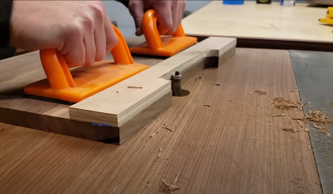

Pues se hacen los exagonos en dm de una medida que puedas utilizar una fresa con copiador superior,pegas la madera que quieres cortar sobre otro trozo de DM con cinta de doble cara,pegas las plantillas de la froma que quieras que tener el el dibujo y paciencia y muchas virutas…la unica limitacion es la separacion entre piezas que sera igual al copiador como minimo.
Eso tambien lo pense. Pero como alternativa, no se si esta otra opcion podria resultarme mejor:
Es decir, corto el hexagono con la sierra de vaiven, y luego pego con cinta de doble cara el que quiero copiar, al que tengo que dejar bien, y ya pues como en el video.
Aqui el video que he encontrado al respecto:
Me gusta bastante
Si lo haces individualmente tendras el mismo problema que cortarlo con la sierra…tienes que reproducir la mesa en su totalidad y pegar los exagonos de DM sobre la madera a cortar colocada como quieres que te quede incluida las transiciones de exagono a otras formas que se ven en la primera foto.
Claro, el tema es dibujar los hexagonos antes de ponerme a cortar, para luego poder volver a pegar el original de DM para hacer la copia. Aunque pensaba hacer el molde de PETG con una impresora 3d para que me quedara mas exacto el hexagono.

Pues depende del vástago que acepte tu router, en amazon pon fresas CMT, que son bastante buenas y te saldrán las que necesitas.
Está tiene eje de 8mm y corte de 25mm
Como todavia no se que de que altura voy a hacer la mesa, esperaba que al menos tuviera 40mm de corte.
Entiendo que esta es de 50mm, no?:
Tambien estaba mirando de que el rodamiento para copia estuviera en la parte del vastago y no en el final. Sabrias decirme si eso se puede cambiar?
Aunque ahora que miro si que es verdad que el vastago es de 12, el de 8 si que vale para mi router, pero el de 12 tengo que mirarlo
Este que pones tiene rodamiento en ambos lados y sirve del derecho y del revés, solo que como tú bien dices es de 12mm de eje.
Pero ese que he pasado es de 50mm de corte? Tu para alguien que esta empezando y no tiene mucha experiencia fresando, y con maderas en general, dirias de coger una fresa larga que sirve para maderas gordas y finas, o directamente de coger una madera gorda, tirarias por hacer primero un lado y luego copiarlo en el otro, haciendolo en 2 partes.
Alguna vez lo de hacerlo en 2 veces lo he visto con sierras, para no hacer sufrir a la maquina, o calentar la cuchilla, etc, etc. Imagino que aqui en temas de fresado tambien para temas de maderas duras y gordas, sera recomendable hacerlo en 2 partes no?
Todo depende de los proyectos que vayas a realizar. Si no vas a trabajar anchos mayores de 25 mm no veo necesidad de comprar la de 50mm. Cuanto más larga es la fresa más sufre el eje de la fresadora. Para hacerlo en dos pasadas necesitas una fresa con el rodamiento en la base para la plantilla y otra fresa con rodamiento en la punta para enrasar con la primera pasada, hay fresas como la que pusiste más arriba que sirve para esto mismo ya que se puede quitar un rodamiento u otro según necesidad. Si no lo tienes claro compra esa que has puesto que te servirá para casi todo. Si te vale el eje de 12mm claro, ahora no recuerdo si en esas medidas la hay en 8mm.
Hombre mi idea era darle la vuelta a la pieza una vez hecha la parte de abajo, en vez de cambiar el rodamiento a la fresa. Entiendo que asi tambien se podria, no? Para copiar la parte ya fresada a la parte que no ha llegado a cortar en la primera pasada.
Si la fresa no te llega para hacer el ancho del tablero, la plantilla tendrá que estar tocando el rodamiento de la base de la fresa, si después le das la vuelta tendrás que copiar el rebaje ya hecho para igualar ambos rebajes y necesitarás que tenga el rodamiento en la punta. No se si lo llegas a ver.

Ah vale, es que yo no pensaba poner la plantilla en la parte de abajo de la pieza. Pensaba poner la plantilla encima, y luego la fresa copiando la parte de arriba, es decir, lo que quedaria sin copiar seria la parte de abajo. Luego lo que puedo hacer es bajar un poquito la fresadora, para copiar en la parte inferior de la pieza, lo que ya he copiado en la parte superior.
No se si asi se podria hacer tambien.
