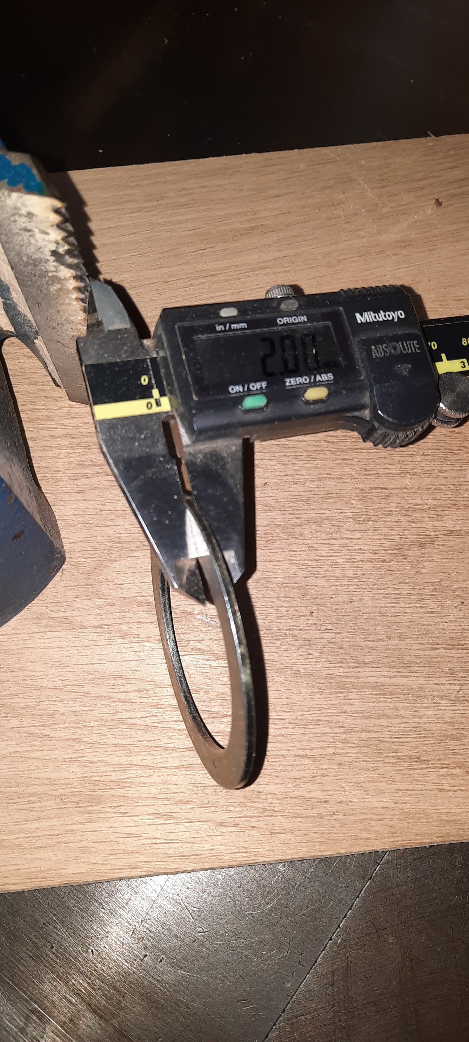

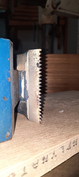

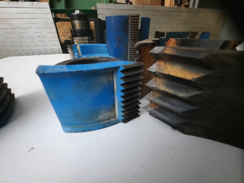

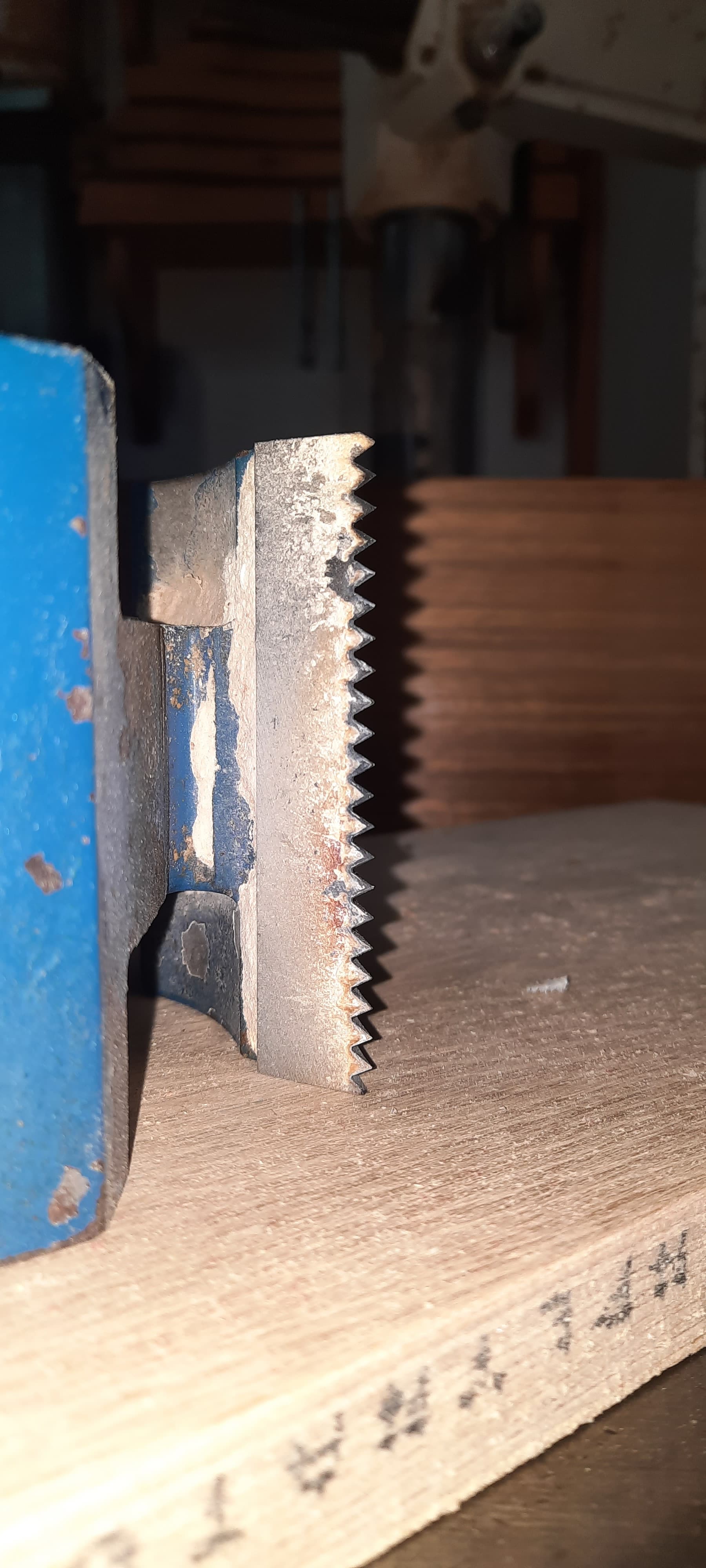

Hola @daroce , para mi es una fresa imprescindible en el taller. La que yo tengo son picos de 3 mm de profundidad. Da 80 mm de altura y tiene 4 cortes. Se complementa con un anillo de la mitad del espesor del diente (1,5 mm) para que queden enrasadas las caras. Es una fresa buena para juntar al largo de la veta. Algo asi como esto

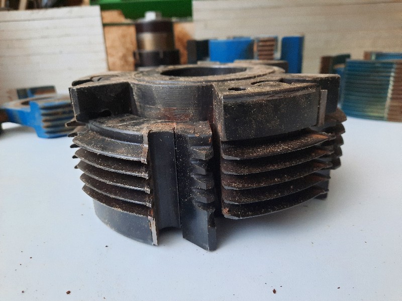

La razon, porque deja dos planos arriba y abajo a diferencia de la que tengo que lo deja en esquina. El que deje dos planos para mi queda mejor la junta. Pedi precio de una de este tipo en cuchilla recambiable hace un año y andaba por unos 350 € mas iva
Pedí unos de cmt para el cabezal porta cuchillas pero sigo usando la fresa dentada para unir tablones. Esas las uso más para unir rechapado con un canto de tabla más grueso (básicamente para “cantear” frentes de estantes)
La fresa dentada me da más seguridad y es más rápida de ajustar, la otra solo la veo mejor para uniones con distintos espesores
Yo llevo usando.la fresa dentada toda la vida pero le veo el defecto de la junta a nivel de superficie que es una junta “afilada”, que en ocasiones al barnizar se nota al tacto o por lo menos a mi se me nota.
Yo más bien el fallo es que en algunas maderas el extremo afilado a veces se rompen trozos y hay que desbastar algo para sanearlos.
Suelo procurar que este sea muy corto para que esto se minimice pero aún asi con madera muy repelosa no hay manera

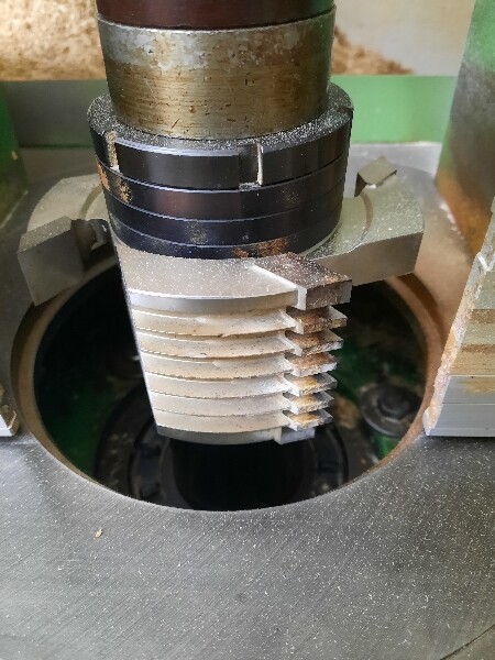

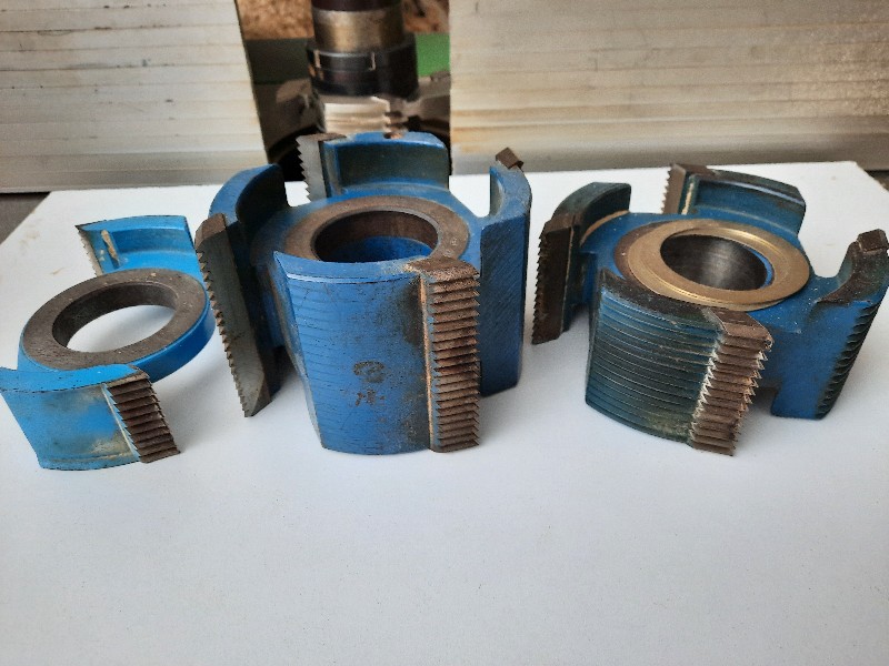

Para mi esta es una de las fresas inprescindibles en el taller, hay varios tipos y todas estan pensadas para un tipo de juntas, la que yo mas utilizo es la de microensambles como la primera que a mostrado Angel,la suelo utilizar para encolar plafones o entrepaños,que luego hay que pasar con la fresa de plafonar en la tupi, en este caso si pusieramos galletas o clavijas habria que calcular muy bien para que al fresar no quedaran expuestas,de estas fresas tambien hay con los dientes mas largos para hacer el ensambre en la testa de la madera.La regulable con junta recta en los extremos la suelo utilizar para unir tablas gruesas como los escalones, con estas se trabaja de diferente forma ,con las anteriores hay que desplazar la mitat de la altura del diente y pasar las tablas todas por la misma cara, en las segunda hay que preparar las tablas bien regruesadas y se pasa la tabla por una cara y la que case con ella se gira de cara.

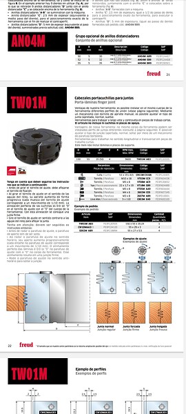

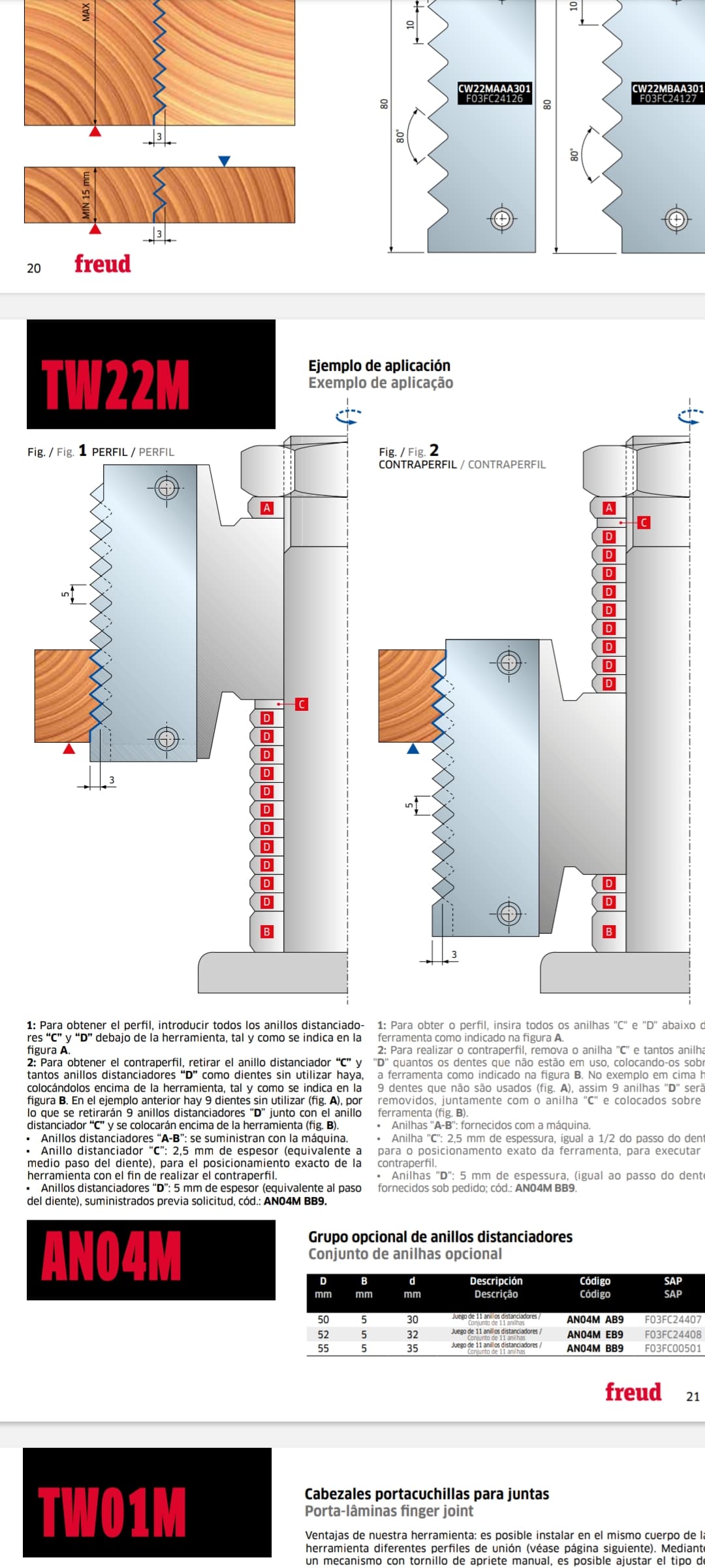

La que pones primero, la TW 22 M, parece que no?

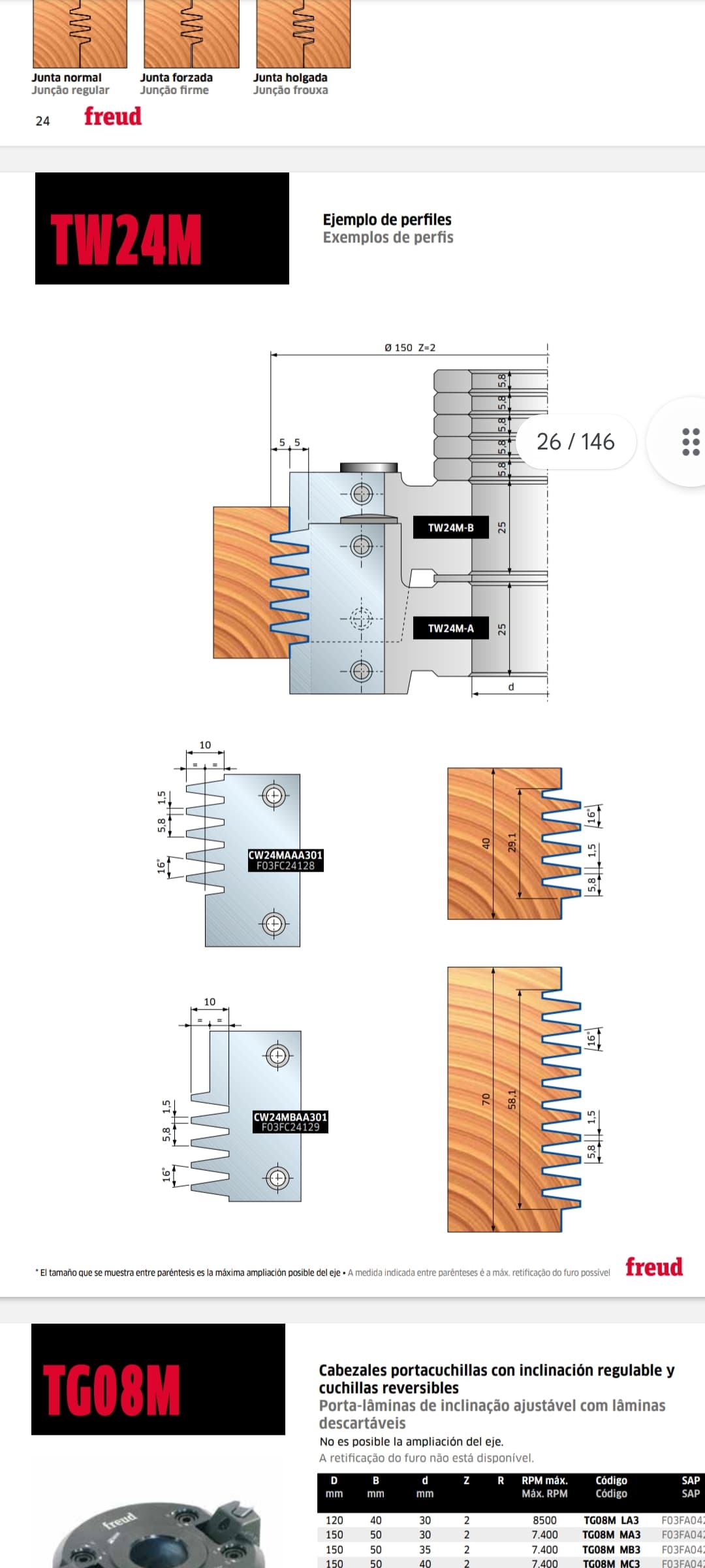

Pero no coincide el dibujo del ensamble hecho (1era foto), que el “tecnico”, donde se ve un perfil recto arriba y luego abajo como si
en vez de poner un anillo de la mitad del diente, le daban la vuelta?
Lo que sería complicado o no lo pillé?
Con las que tienen recto arriba y abajo, que hay que dar la vuelta a la pieza, supongo que habrá que detenerse bastante a la hora de ajustar la altura de la herramienta para que quede justo a la mitad, no?

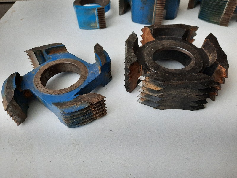

Estas son para encolado a lo largo de la veta, hace un encolado casi invisible y con espesores grandes tienes que preparar la madera bien bien plana, si esta un poco torcida es dificil llavarla a sitio.
Estas con el dentado mas grueso van bien para encolar a testa.
Fijate la diferencia del diente .
Y estas sirven tanto al hilo como en testa el diente es mas profundo y grueso, estas son ajustables dependiendo del grosor de la madera a trabajar y dejan una cara lisa tanto arriba como abajo del dentado.

Ya, lo entendi y que de cambiar pasarías a una con el borde plano en vez de biselado…
Pero pasaste una foto de la tw22, (la primera de la lista) que me parece que acaba en llano, y lo que no entendí es que segun el dibujo le dan la vuelta en vez de desplazarla con un anillo
