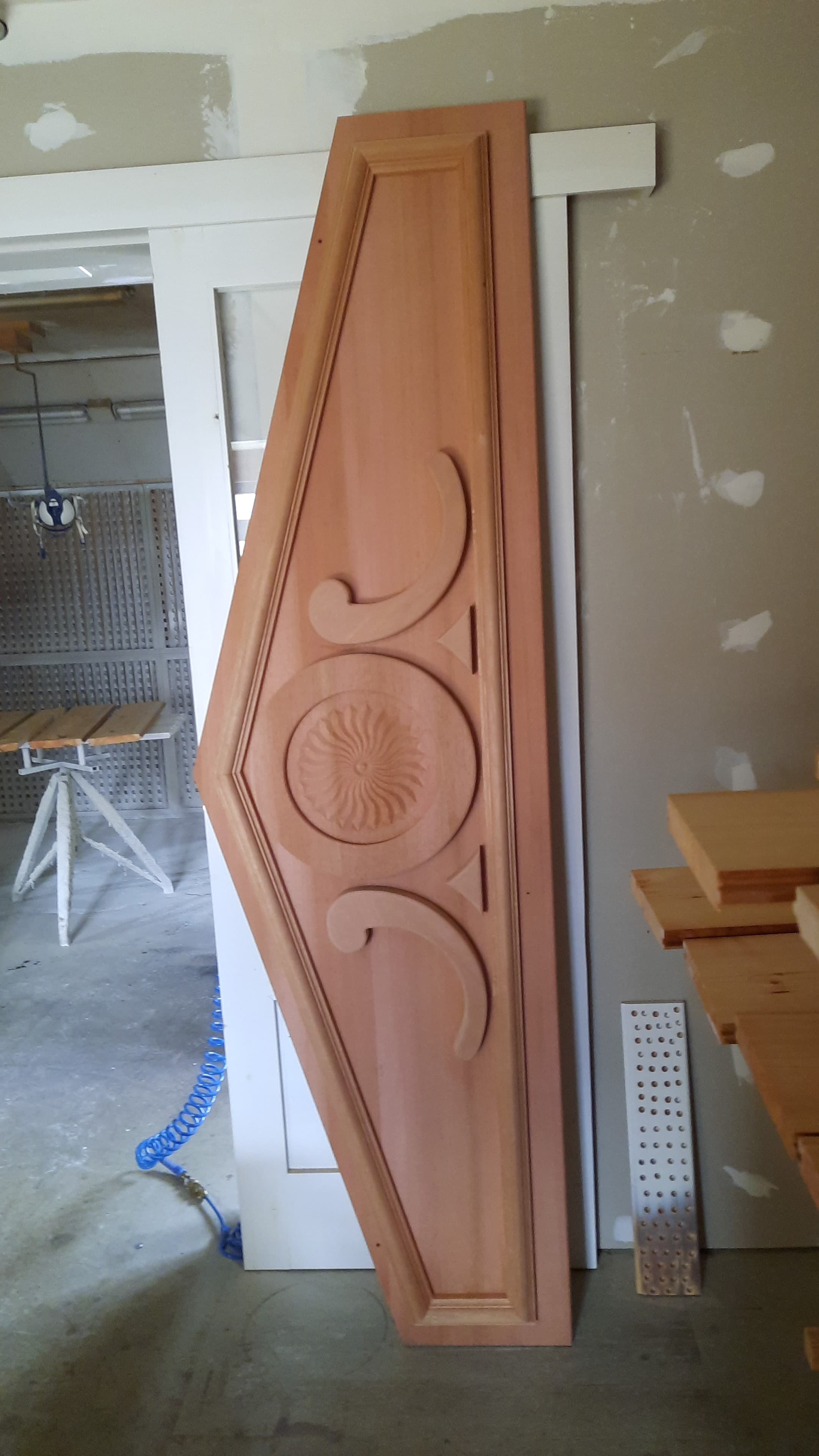

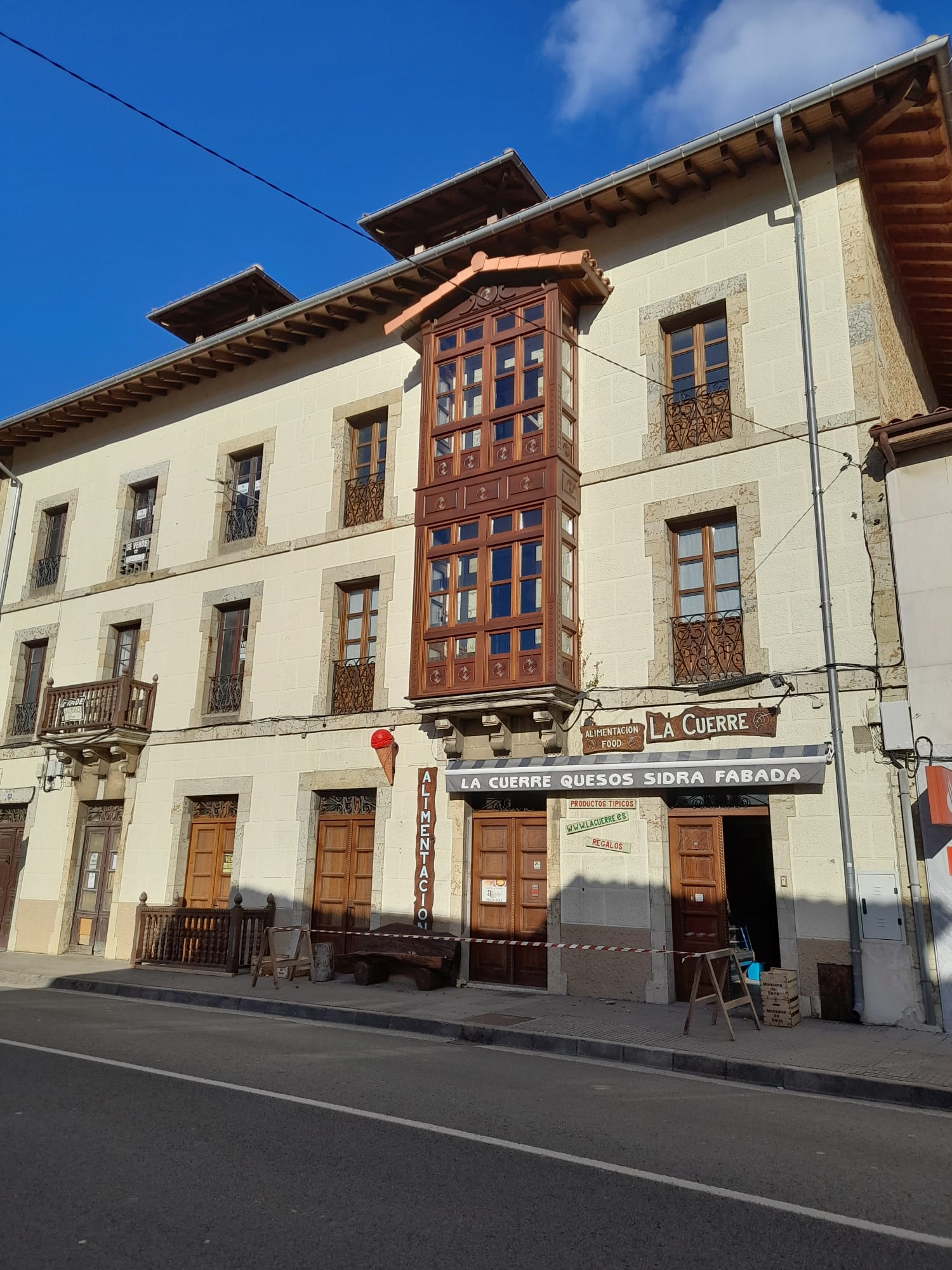

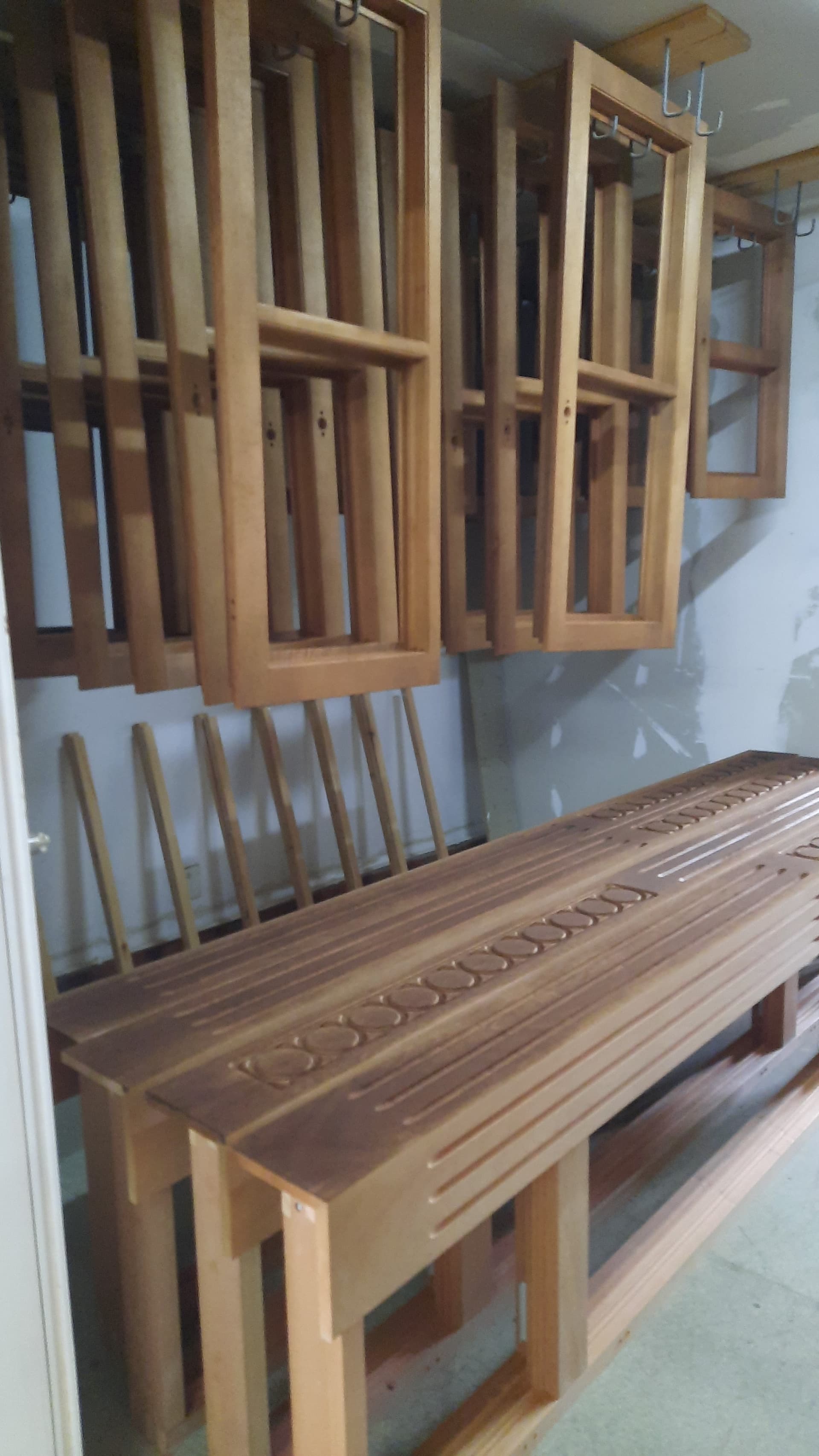

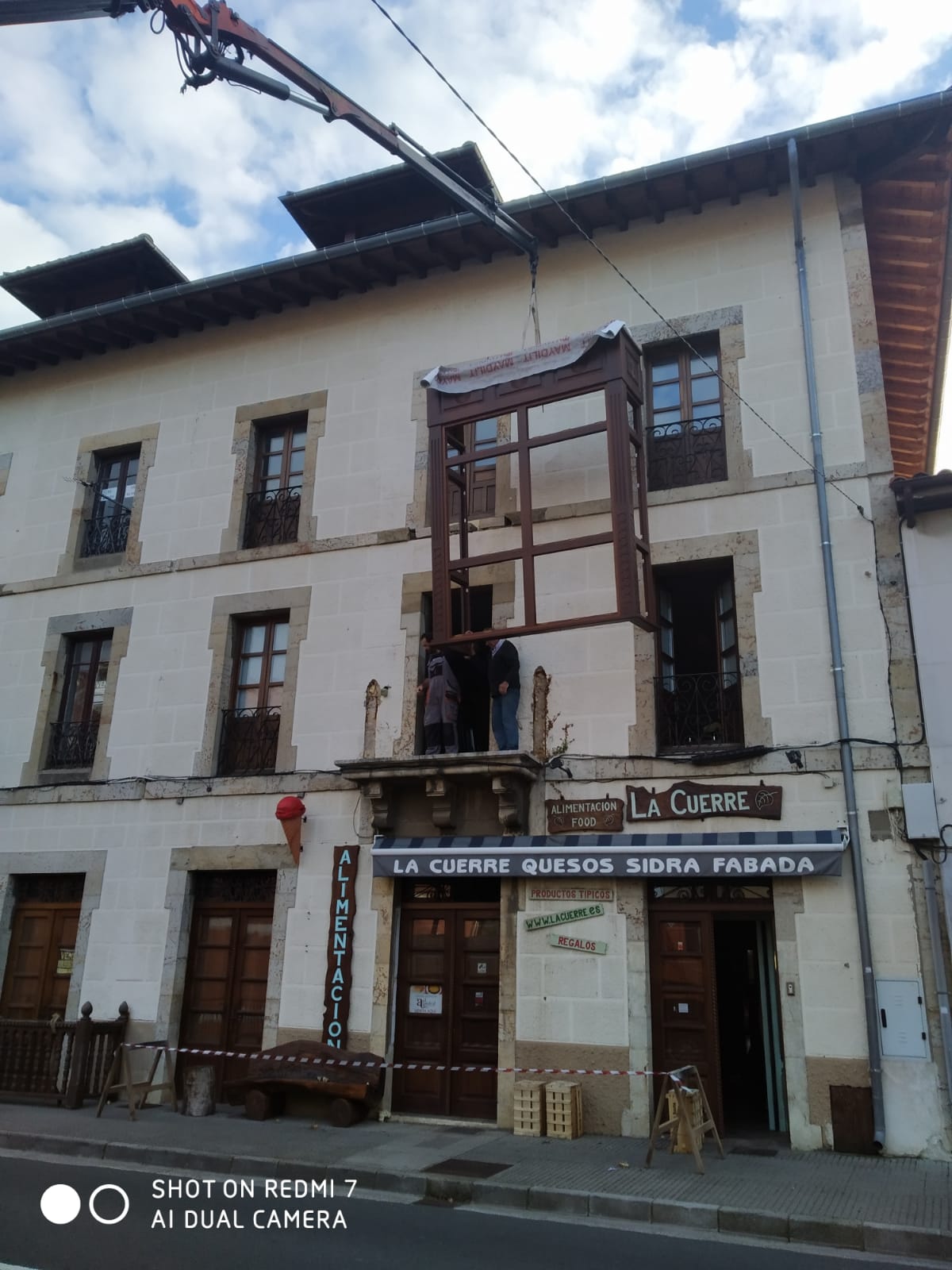

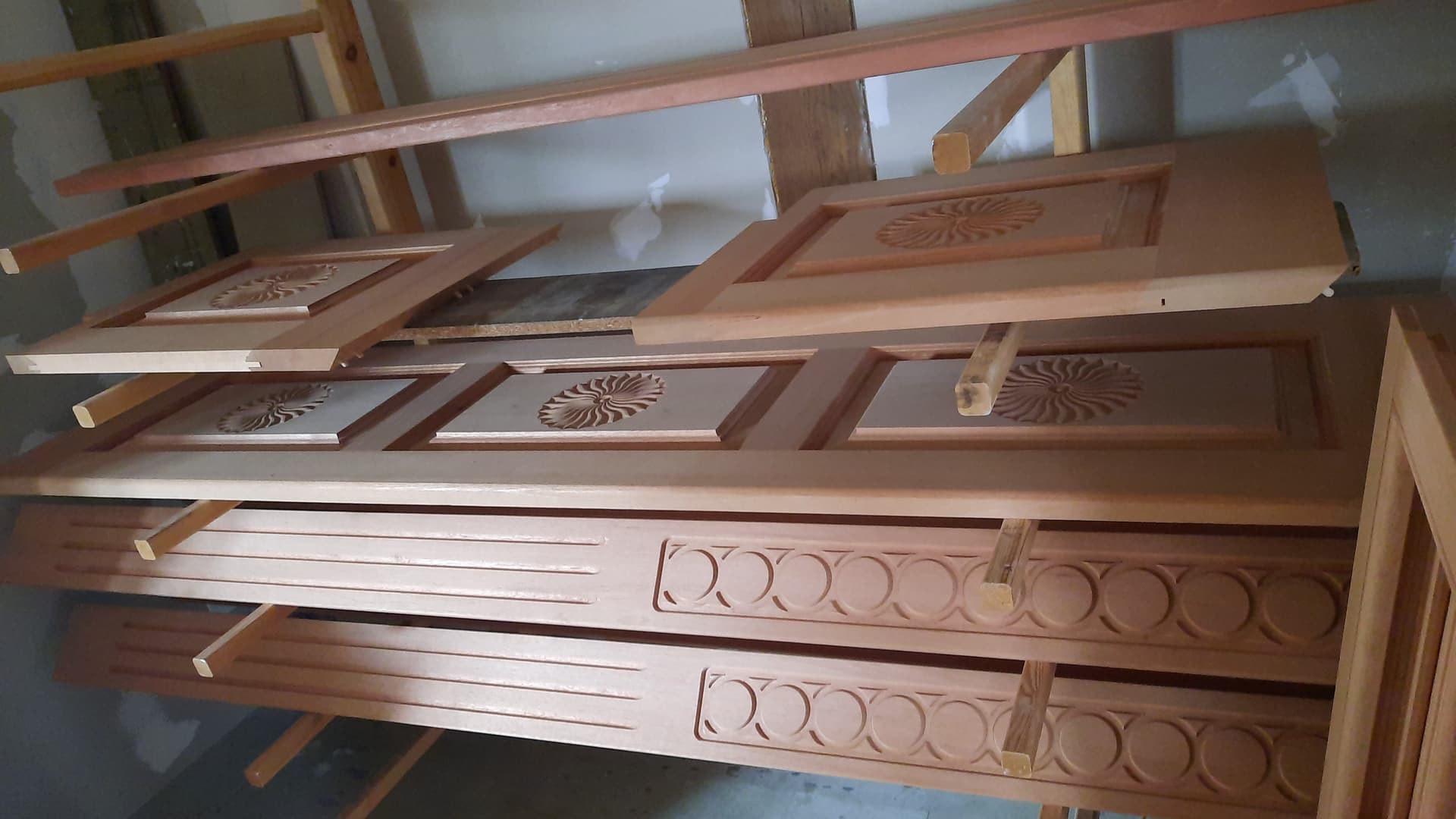

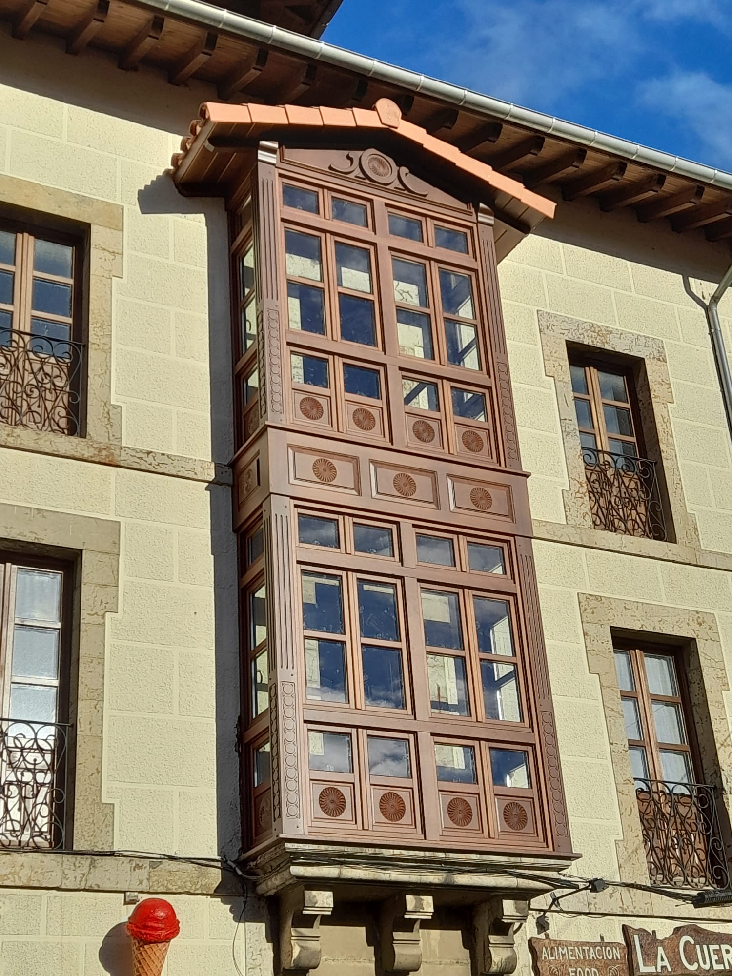

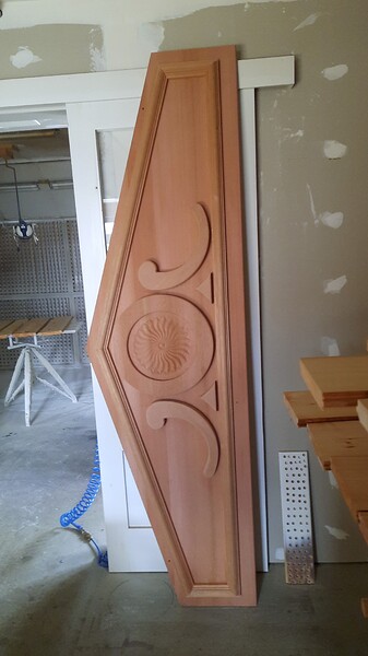

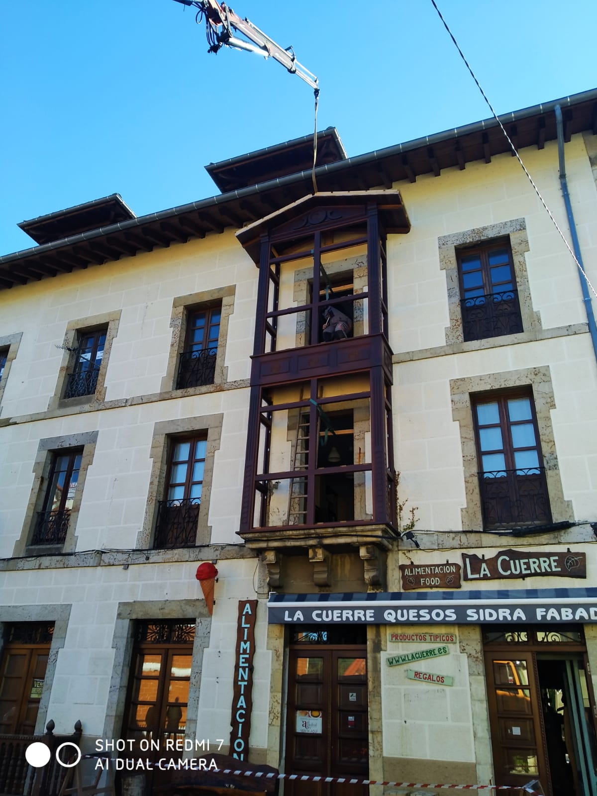

Hace dos meses colocamos estas galerias de madera de cedro en un edificio antiguo

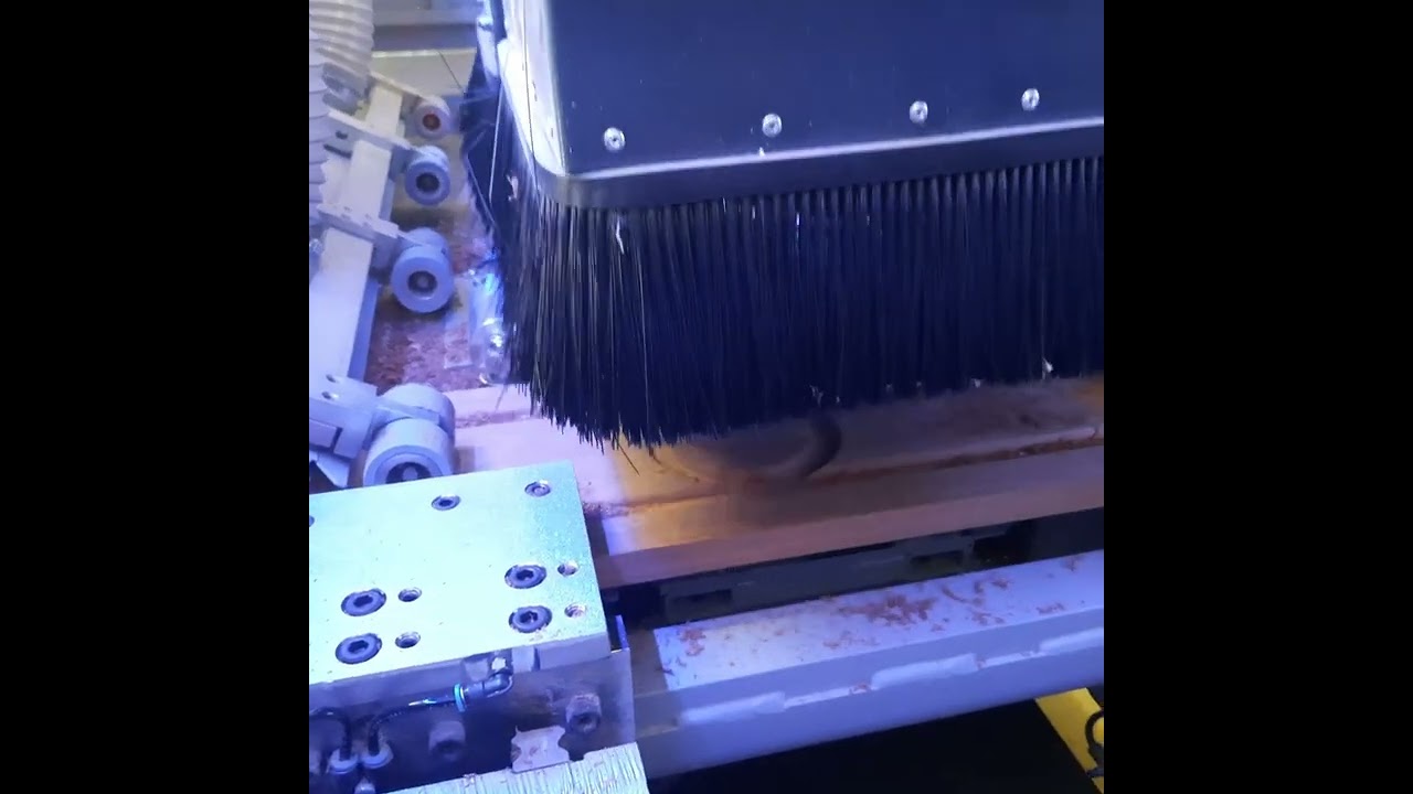

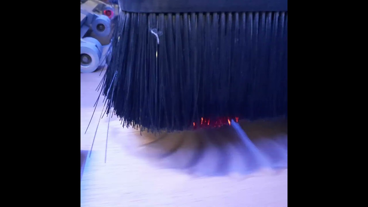

Hoy día es clave que los tiempos de fabricación sean cortos sobre todo en trabajos de este tipo donde suponen un coste bastante elevado para el cliente. Aqui el centro de mecanizado juega un papel clave, no sustituyendo nunca el papel de un artesano ya que no es comparable, pero si permitiéndonos dar un toque a un precio muy bajo

El cedro para carpinteria exterior es una madera que me encanta. Tiene muy buen comportamiento, ligera, se mecaniza muy bien (a excepcion de algun que otro tablon que repela) resiste bien al exterior… lo peor el sabor que te deja al trabajarlo, pero te acostumbras…
Nos falta la segunda fase, a la izquierda de esta lleva otra igual. A ver cuando podemos echarle mano…
