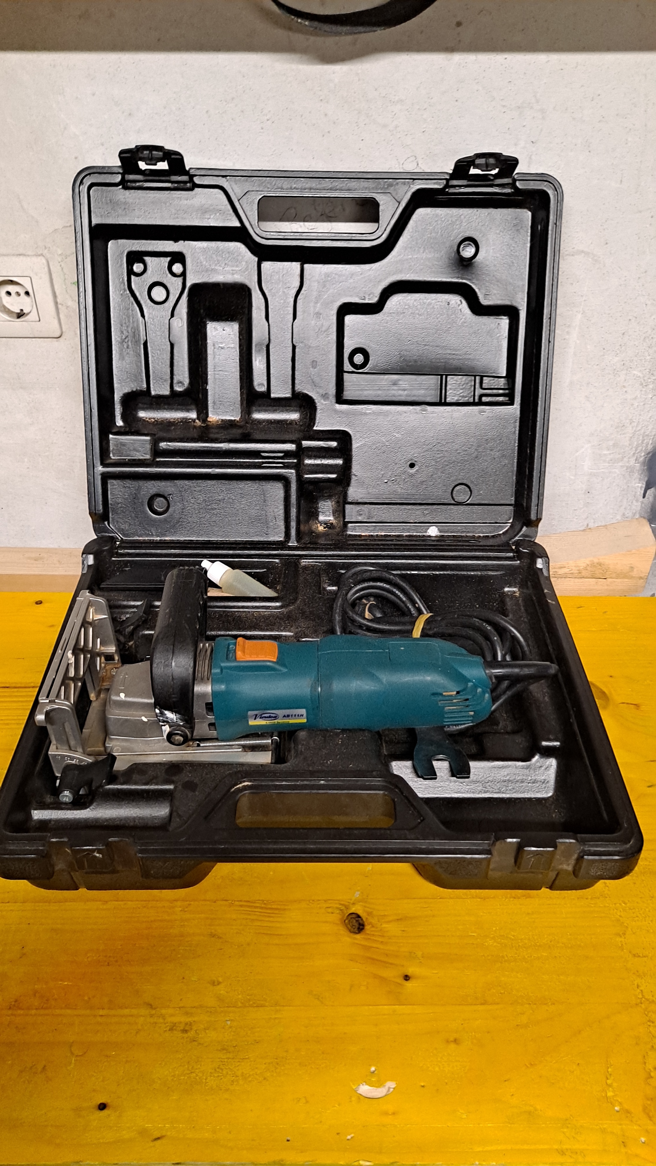

Pues nada, estaba yo buscando una galletadora baratilla que ya gasté demasiado en máquinas este año… y me topé esta en wallapop por cien eurillos:
Parece que se les cayó al suelo, tiene un par de piezas rotas en el frontal y dos dientes un poco mellados en el disco (que de momento intentaré no cambiar)… unos 50€ en recambios que ya vienen en camino…
¿Habré tirado la pasta? Lo hice un poco de forma compulsiva sin investigar como va este modelo de máquina y sin saber si tendría algo más jodido :roll_eyes::sweat_smile:

Ya la tengo entera desmontada, no he encontrado nada más roto ni deformado. La verdad, parece haber tenido poco uso, está todo muy nuevo… :crossed_fingers:t2::crossed_fingers:t2:

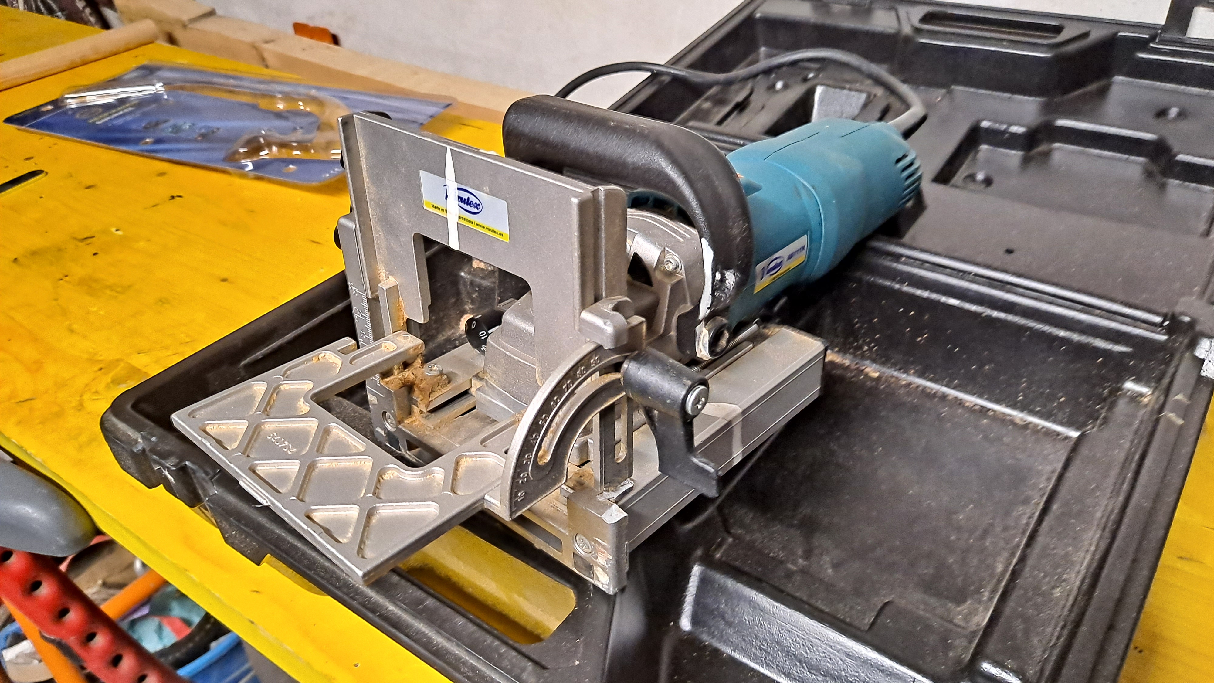

Esta sí lo tiene. No he probado aún trabajando, pero en vacío no me parece especialmente ruidosa.
Al ir a ver el catálogo de recambios, por el número de serie he visto que es casi de las últimas, no puede tener mucho tiempo. Quizás la tuya era más vieja.
