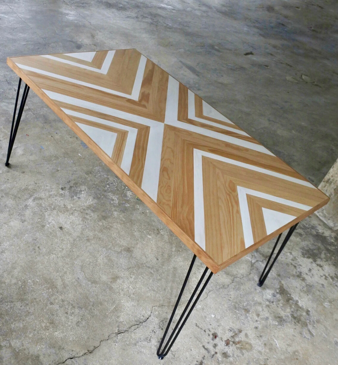

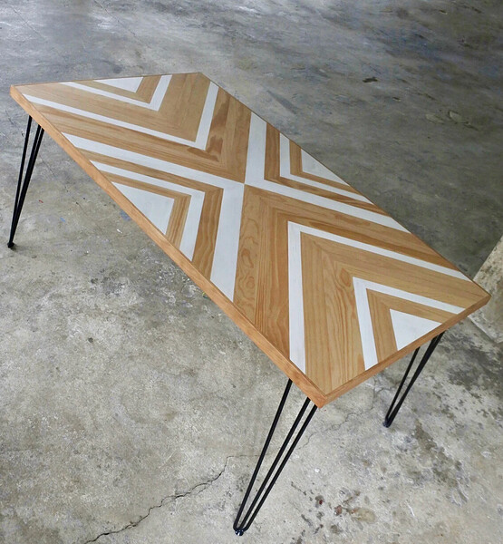

Voy a hacer una mesa de comedor con maderas en espiga por la parte de arriba, al estilo del cabecero que he hecho
La pregunta es, poniéndole una base de DM, con un centímetro de base ya hay bastante para que aguante?
O mejor poner 2cm de base para que aguante como mesa de comedor?
Supongo que me diréis que depende de las patas o de las medidas de la mesa, pues ya os lo digo:
4 patas de las típicas redondas de metal negro, una en cada esquina
Medidas de la mesa pues 1,40 x 90
Encima irán listones de más o menos 1-1,5cm
Irán encolados sin ninguna fijación más
Como lo veis?
1cm o 2cm de DM en la base?

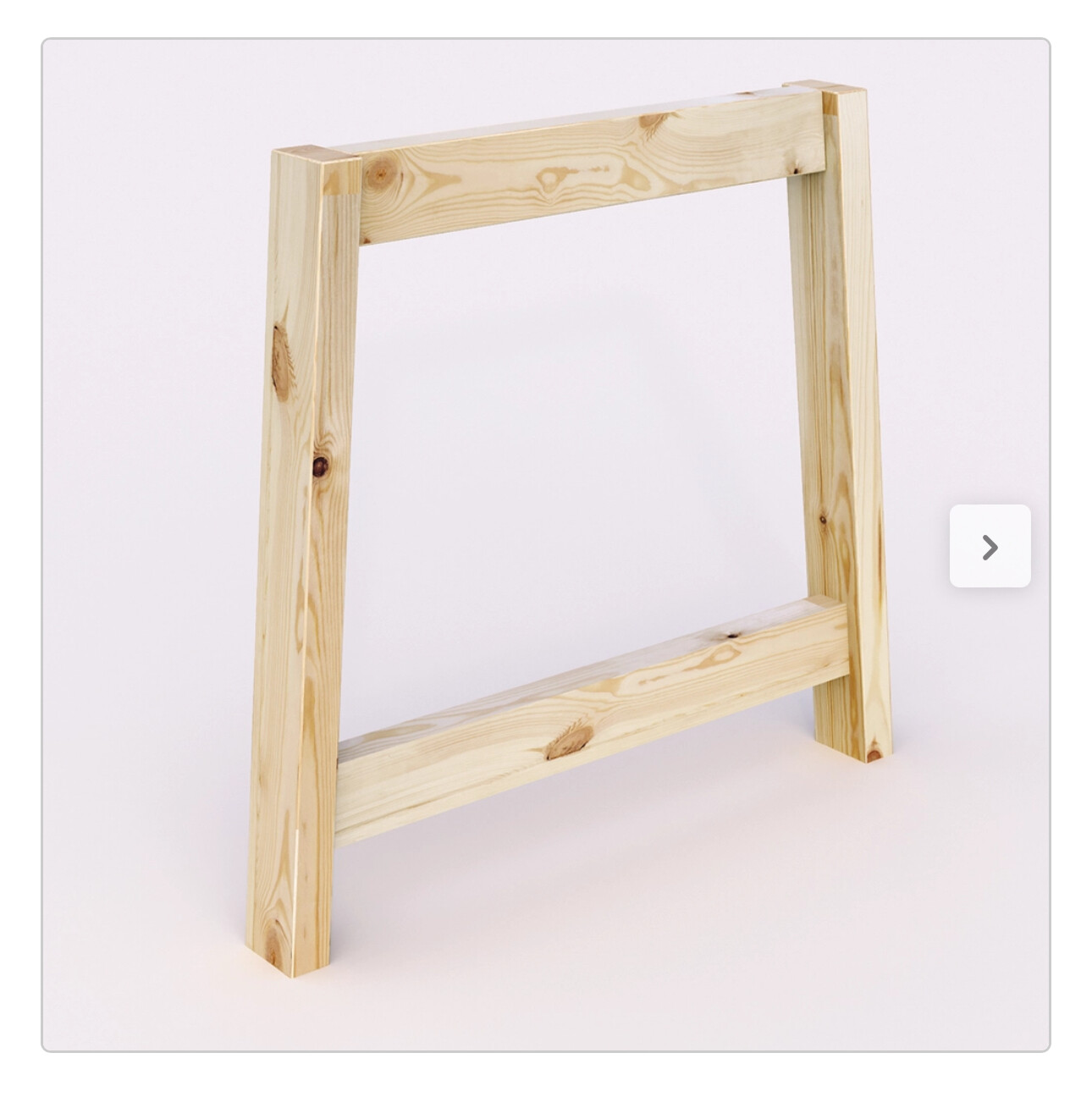

Pero también se me había pasado por la cabeza intentar yo hacer unas patas tipo estas:
Y unirlas entre ellas con un par de listones
Ya se que me diréis esta última opción por quedar mucho más fuerte, pero si no pudiera hacer esta opción, pondríais 1cm de base? 2cm?

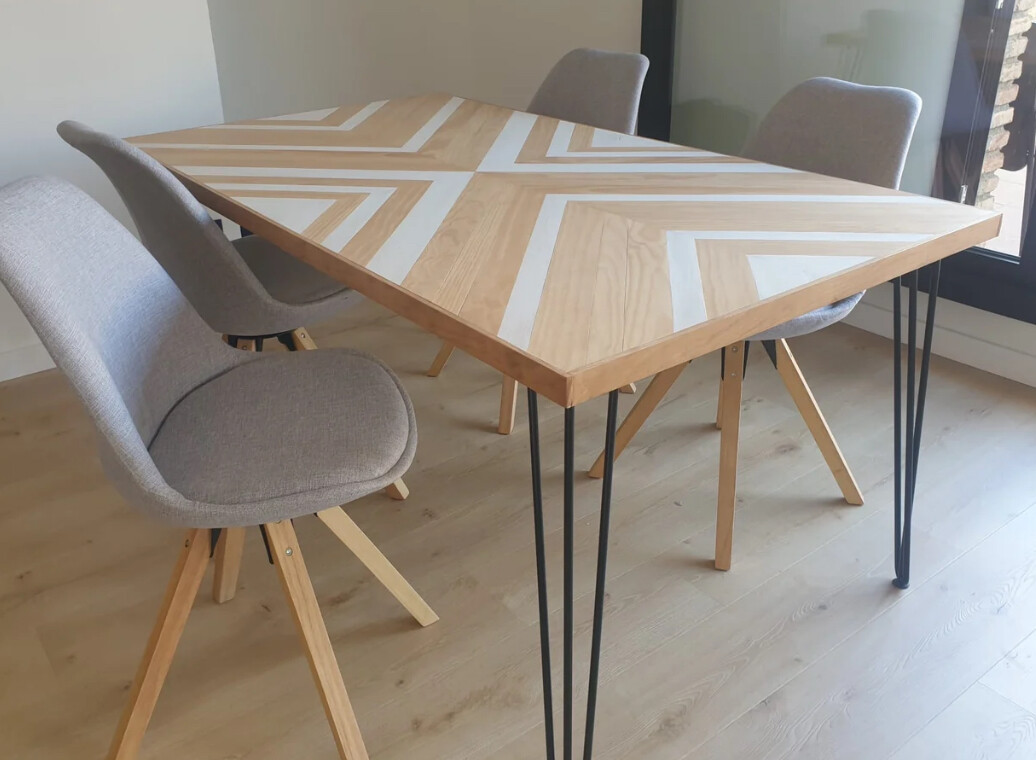

La idea es hacer algo así (es de una chica que sigo por instagram, se dedica a hacer esto):

Y entones como lo hace esta chica para que no combe?
Le he preguntado y las mesas de grueso tienen 4cm, y no le pone nada más.
Así que ella pone 2cm de contrachapado como estructura y 2cm de los listones pegados

Creo que voy a intentar hacer estas patas, o parecidas (o lo que me salga!!) :rofl::rofl:
Y poner un par de “vigas” entre ellas a modo de unión entre las patas y de soporte para el sobre de la mesa
Si hago esto de estas patas y estas vigas, vosotros el dm lo pondríais de 20mm? O lo dejaríais en 10mm?

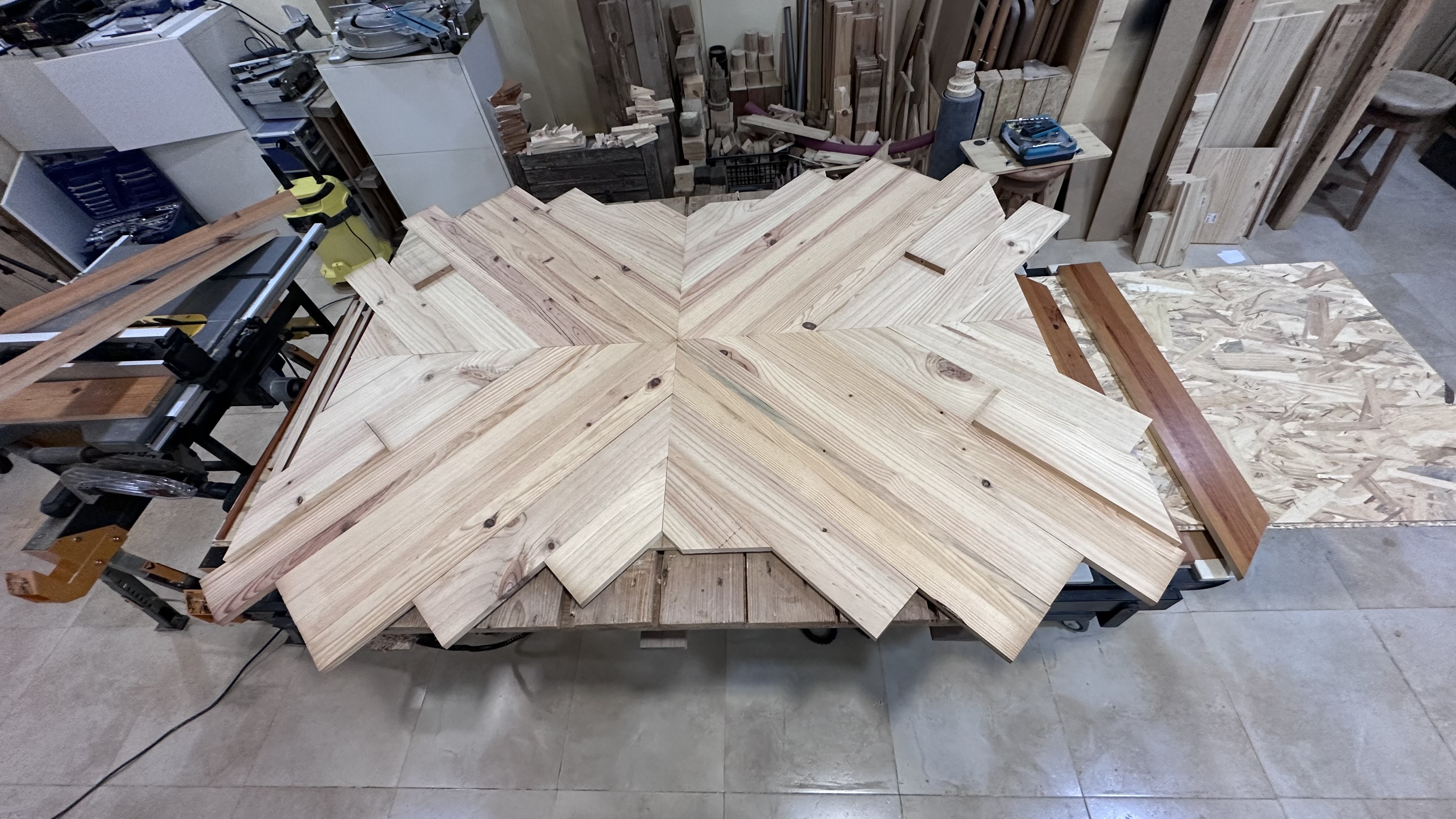

Por cierto, de momento ya tengo los listones cepillados, regruesados y cortados a 45°:

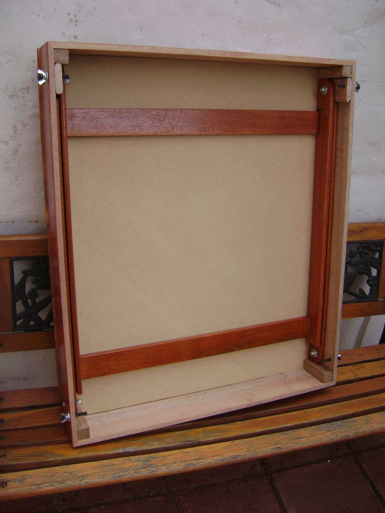

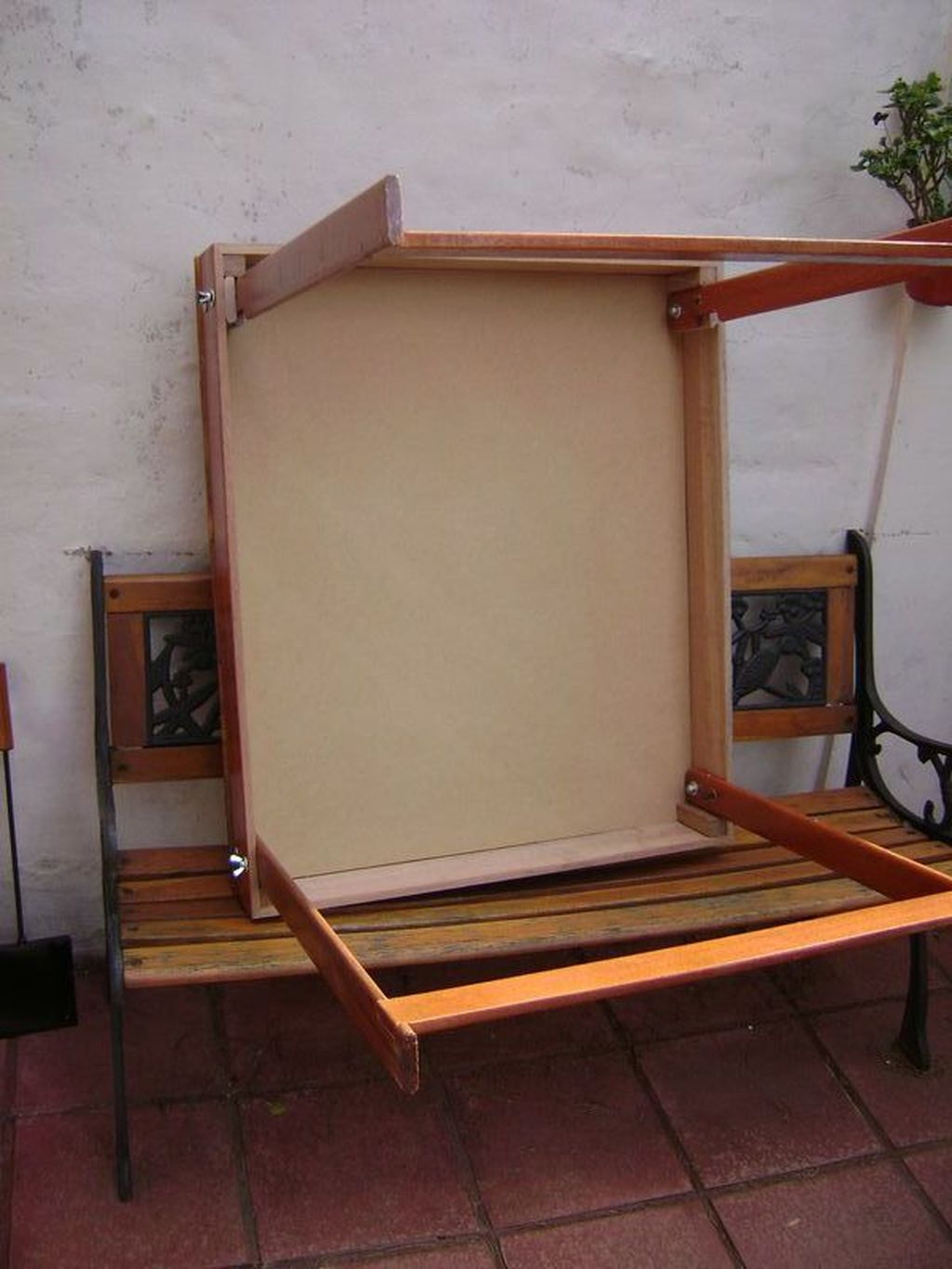

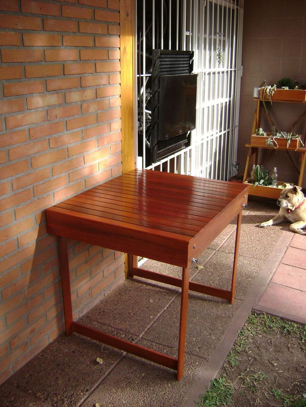

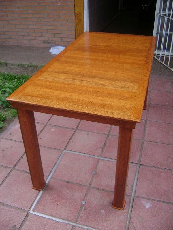

el DM o como le decimos por acá MDF con la humedad ambiente se pandea solo, cuanto mas grueso mas peso tendra en el medio, yo usaría solo como base de 6mm no mas de 10, lo que me deja mas margen para hacer costillas o tirantes sin que se vean…

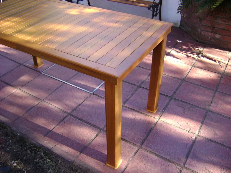

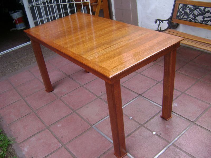

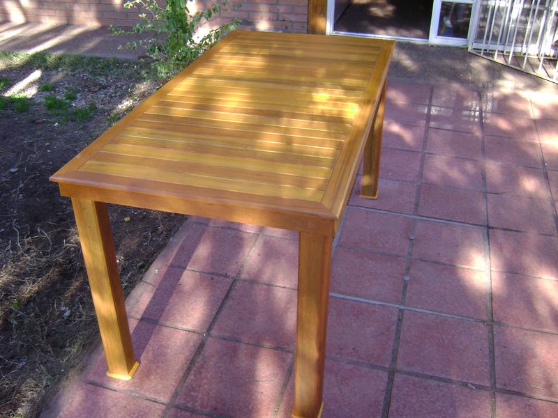

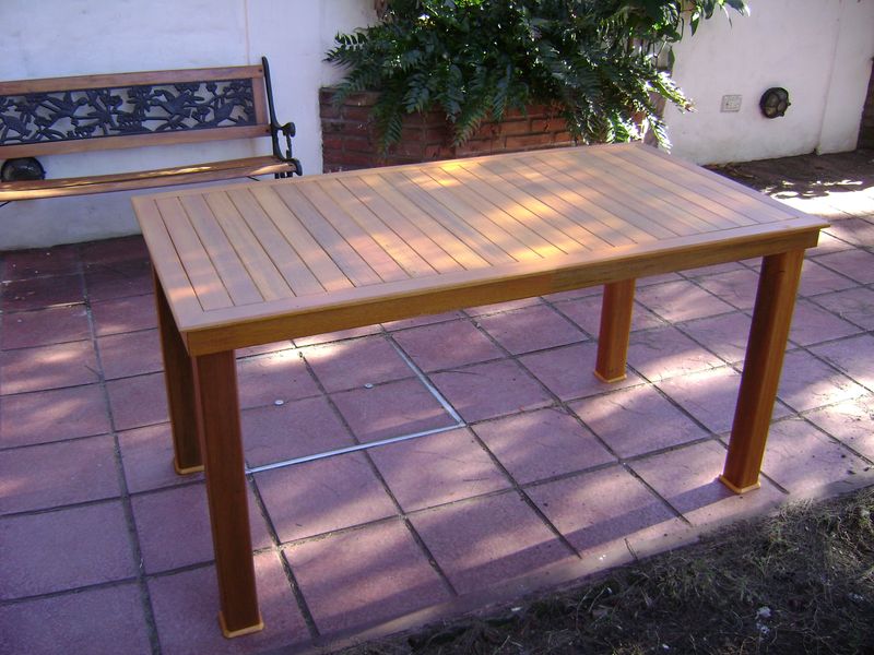

en la mesita chica (70 X 90 ) ves el MDF de 6 mm (el que normalmente uso como sustrato de las mesas que hago) y en las grandes (tendrán 80 x 1,60 m ) uso lo mismo pero con costillas o tirantes de 9mm de grosor por 5 cm de altura (3 de ellos longitdinalmente mas los 2 lateres
es la pequeña plegable
las mas grandes aunque no se ven las costillas (a menos que te agaches o te pongas abajo :grin: )
DSC04568
DSC04570
DSC04571
DSC04683
todo esto hecho con madera de pallets de buena calidad
