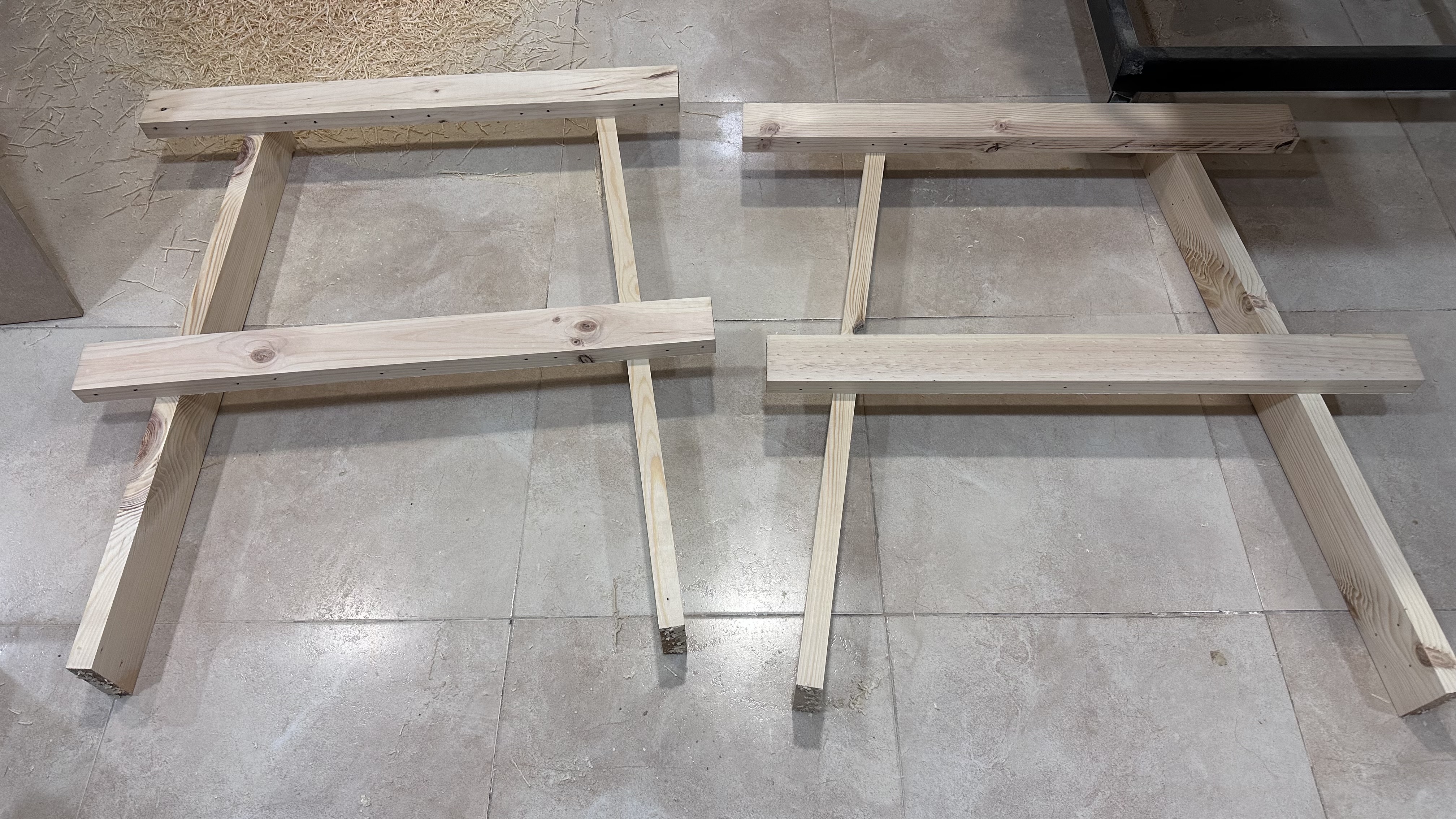

De hecho, esta tarde he estado cepillando y regruesando listones que tenía de palets y ya los tengo “presentados”
Ahora me falta saber cómo unirlos y que ángulo darles…

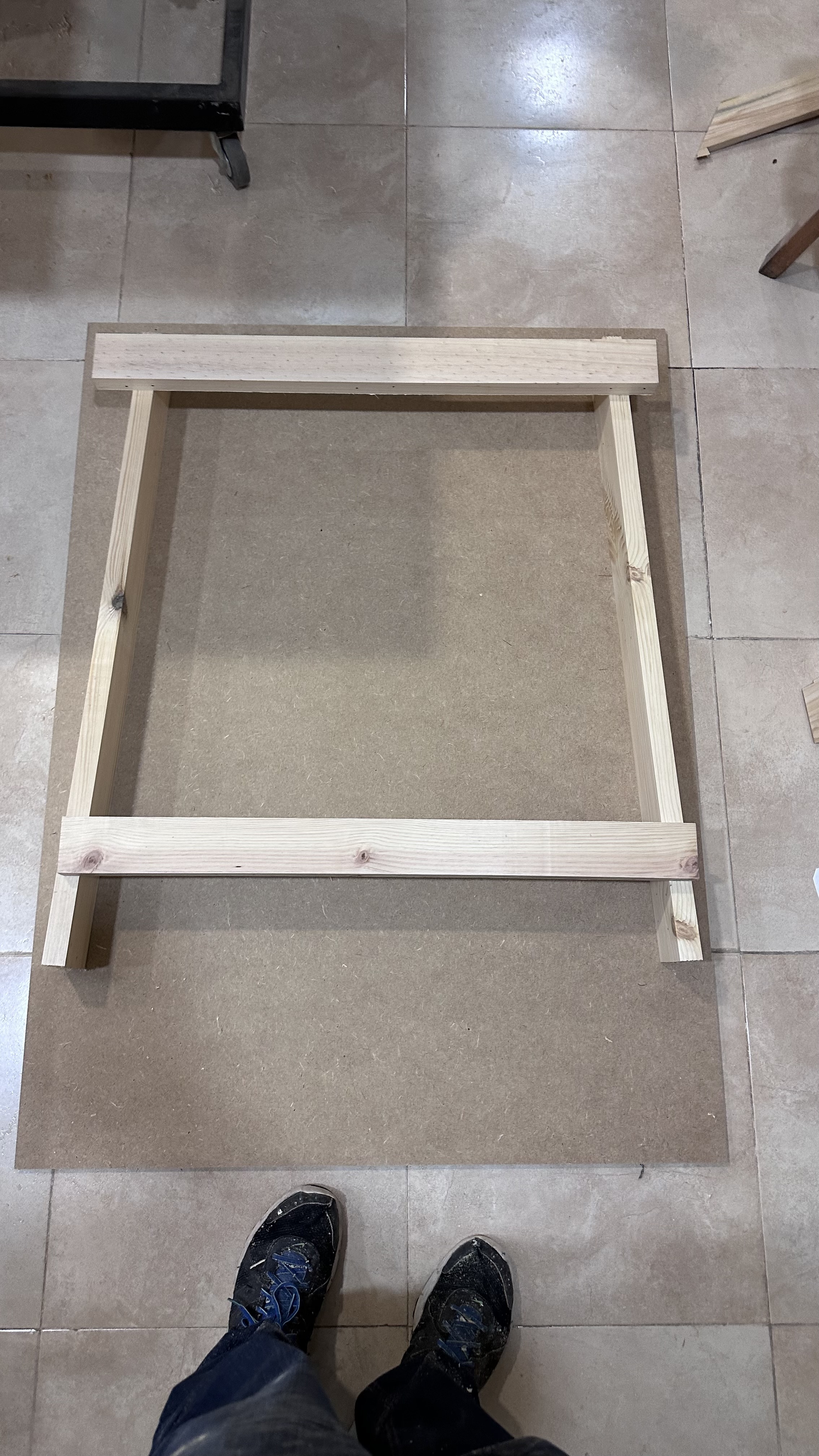

Los listones no son de DM pegado, son de madera de pino
Igual que los listones que hacen el dibujo de espiga en el sobre
Lo único que hay de DM es la base de 10mm
No quería hacer las patas rectas, quería darle un poco de ángulo, que fuera un poco más estrecho arriba
Pero nunca salirme del plano de la mesa
Algo así:
Eso sería el ancho de la mesa, y como veis, las patas, por la parte de abajo que sería lo más ancho, no sobresalen y están a unos 4-5 cm del borde
Miraré lo que me dices de 3-5 grados

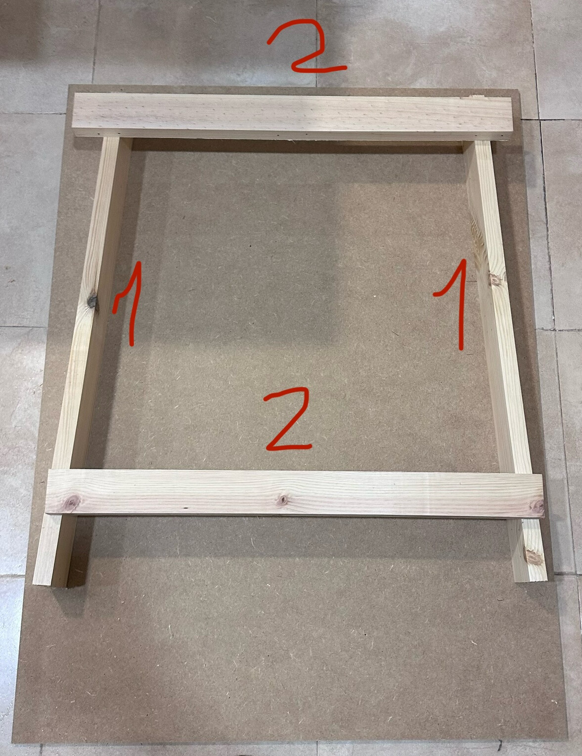

Las patas nº1 son de ± 90x25/30
Las patas nº2 son de ± 70x30
Y las vigas que irán entre pata y pata aguantando el centro de la mesa, son de ± 90x40
Creo que está bien no?
Y lo del ángulo, me gustaría que se viese algo de ángulo sin ser exagerado, rollo la foto está:
