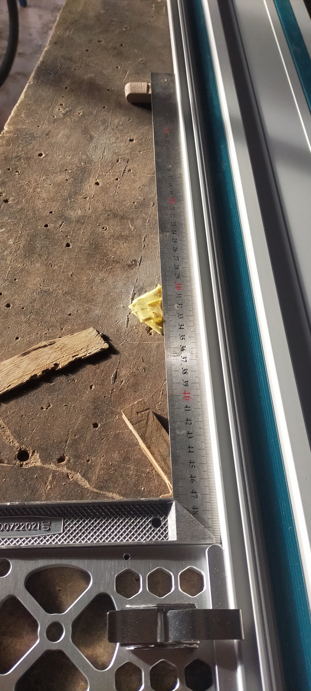

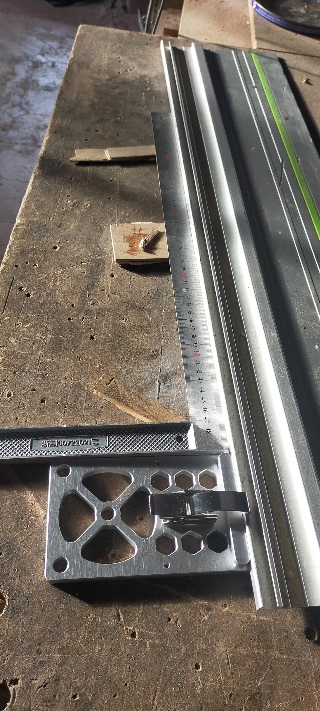

No lo usé todavía pero esta a escuadra.
Esta bien sujeto, stable.
Si lo fuerzo fuerte se mueve, pero poco, la guía que resbala en la ranura, esta muy ajustada, mucho mas que lo de la bosh gts10
Como no suelo forzar, dar golpes al riel, tirarlo desde un primero , para mi cumple perfectamente.

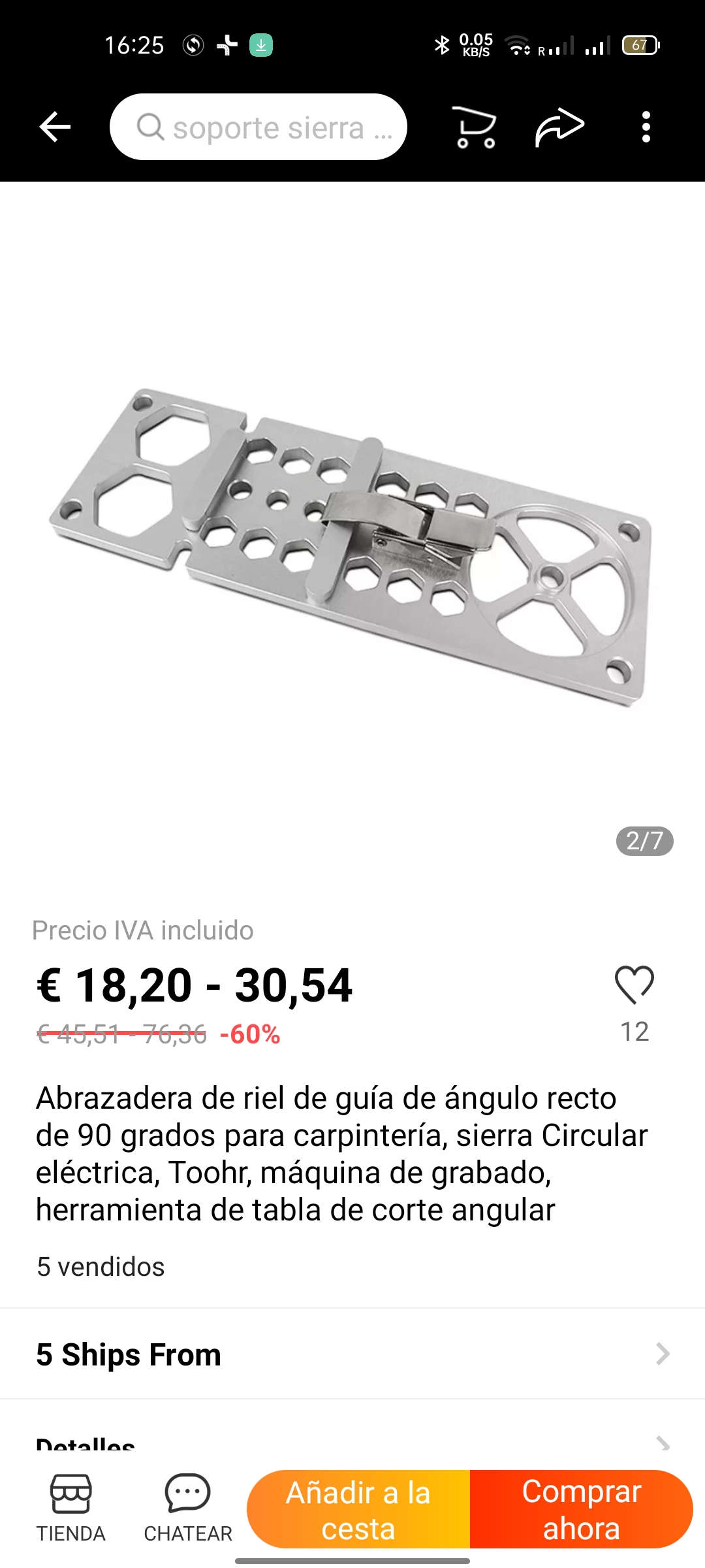

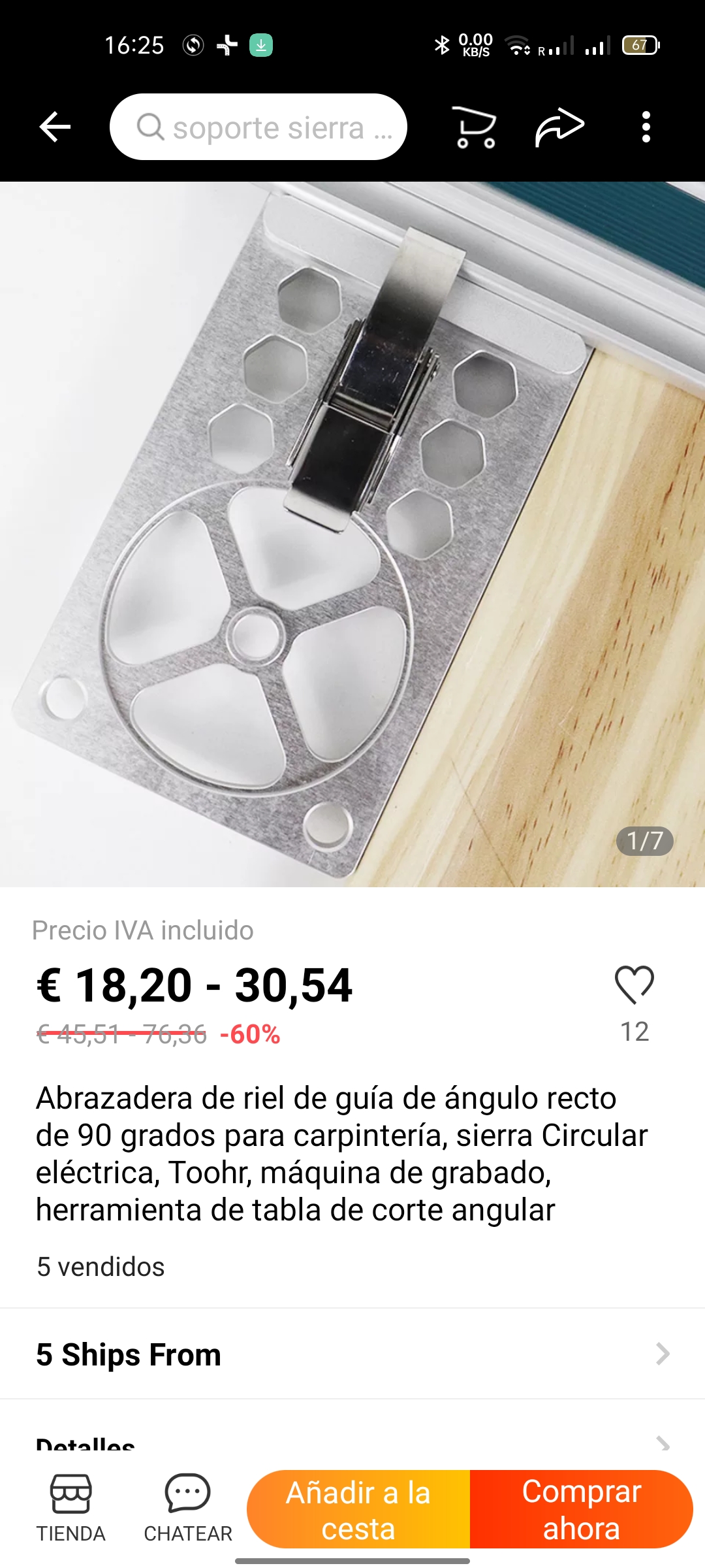

Mas por su precio (18,14€), y la rapidez por ser china (12 dias).

No es normal lo que piden por clones de marcas reconocidas
Pues si te va bien has triunfado porque yo pagué por la mia 130 pavos
No corté nada todavía, pero está a escuadra cerrada.

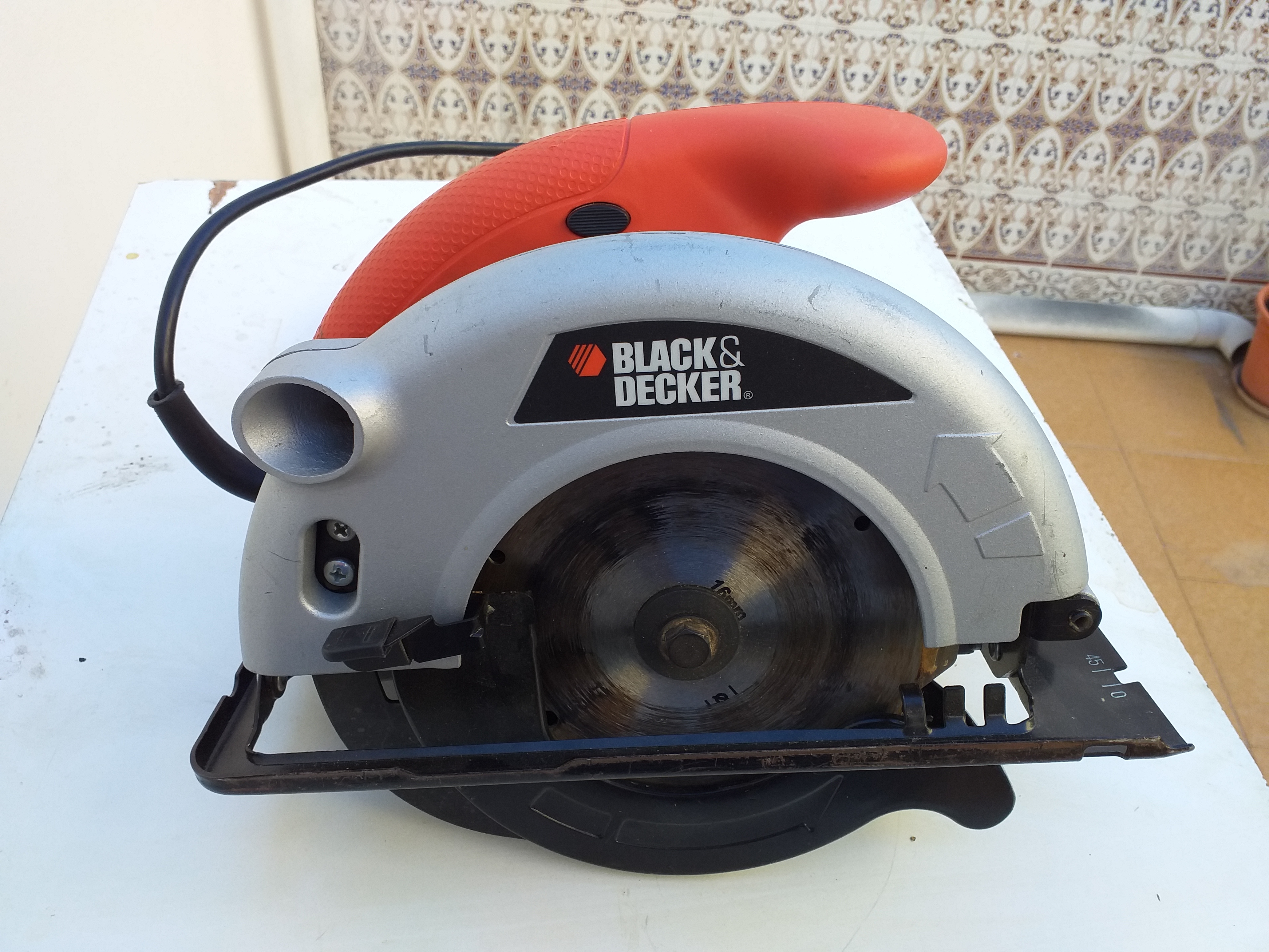

Bueno.Al ver éste post, la verdad es que me ha picado la curiosidad.Y aunque no tengo sierra de incisión,tengo ésta Black & Decker que la compré hace ya al menos dos lustros:

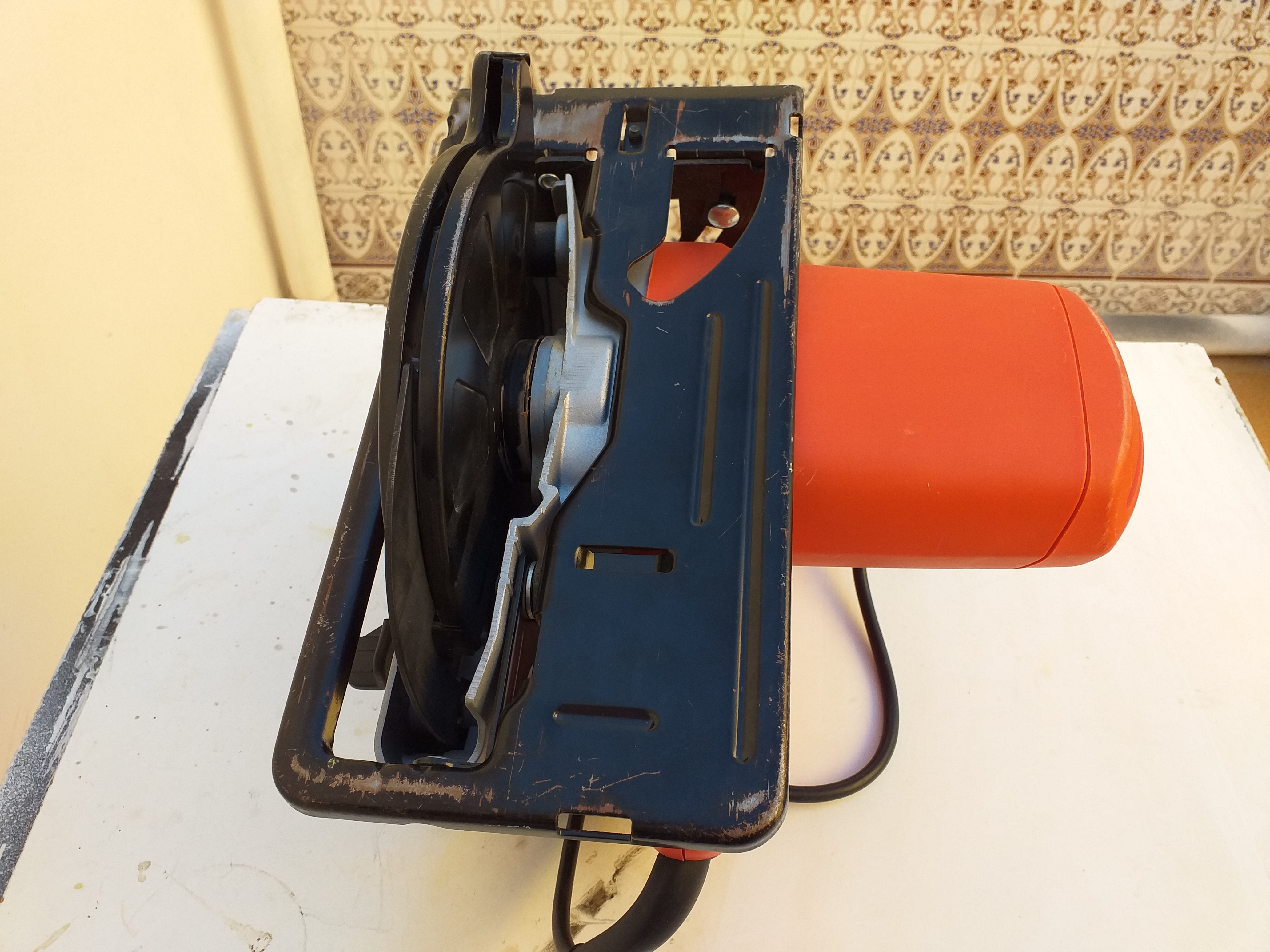

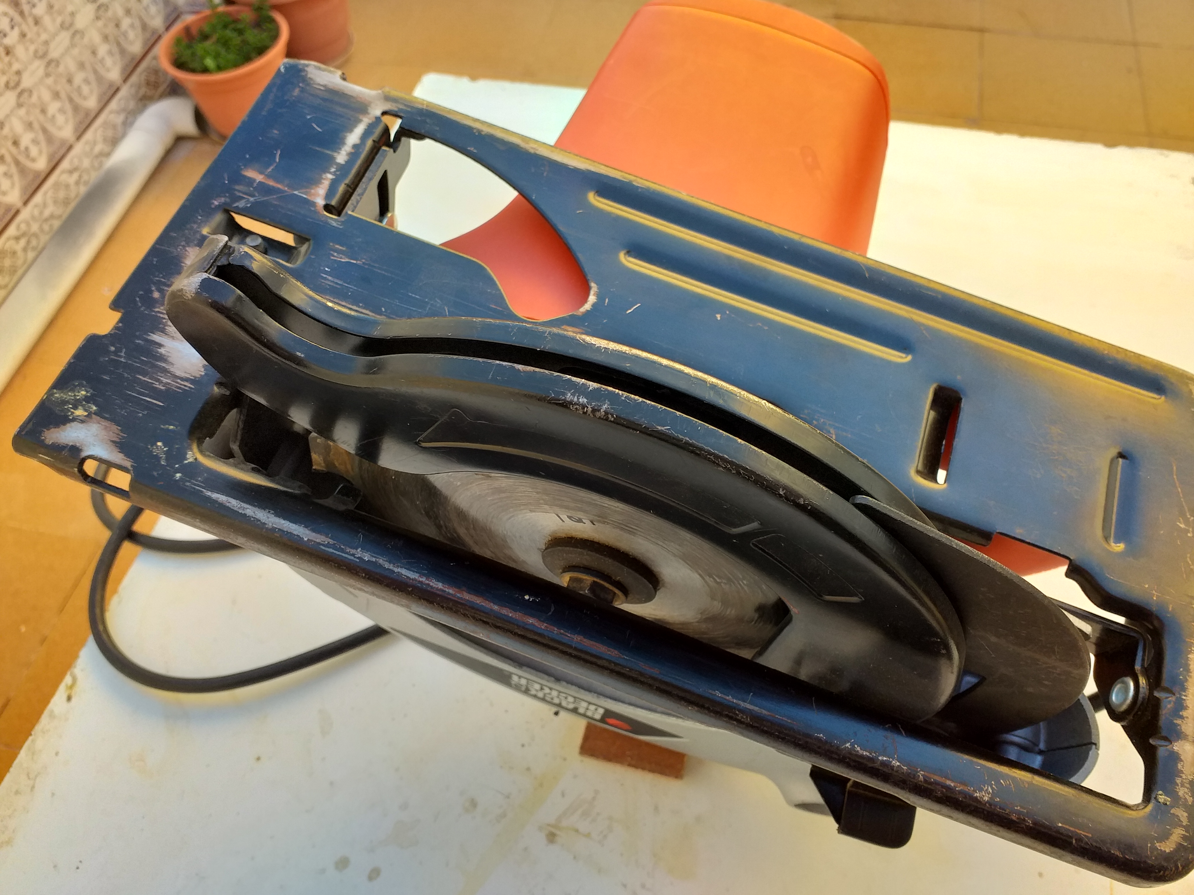

¿Qué debería tener en cuenta si decidiese comprar una guía para mi sierra?.¿El ancho del patín,por ejemplo?.
Igual estoy equivocado, pero creo que las guías para las sierras de incisión no sirven para las normales.
para las guias la sierra debe tener una ranura a todo lo largo de la base que es donde se encaja la guia y no deja que la sierra se mueva lateralmente,par la sierra que nos muestras tendraias que comprar una base postiza como las que venden algunas compañias como accesorio.

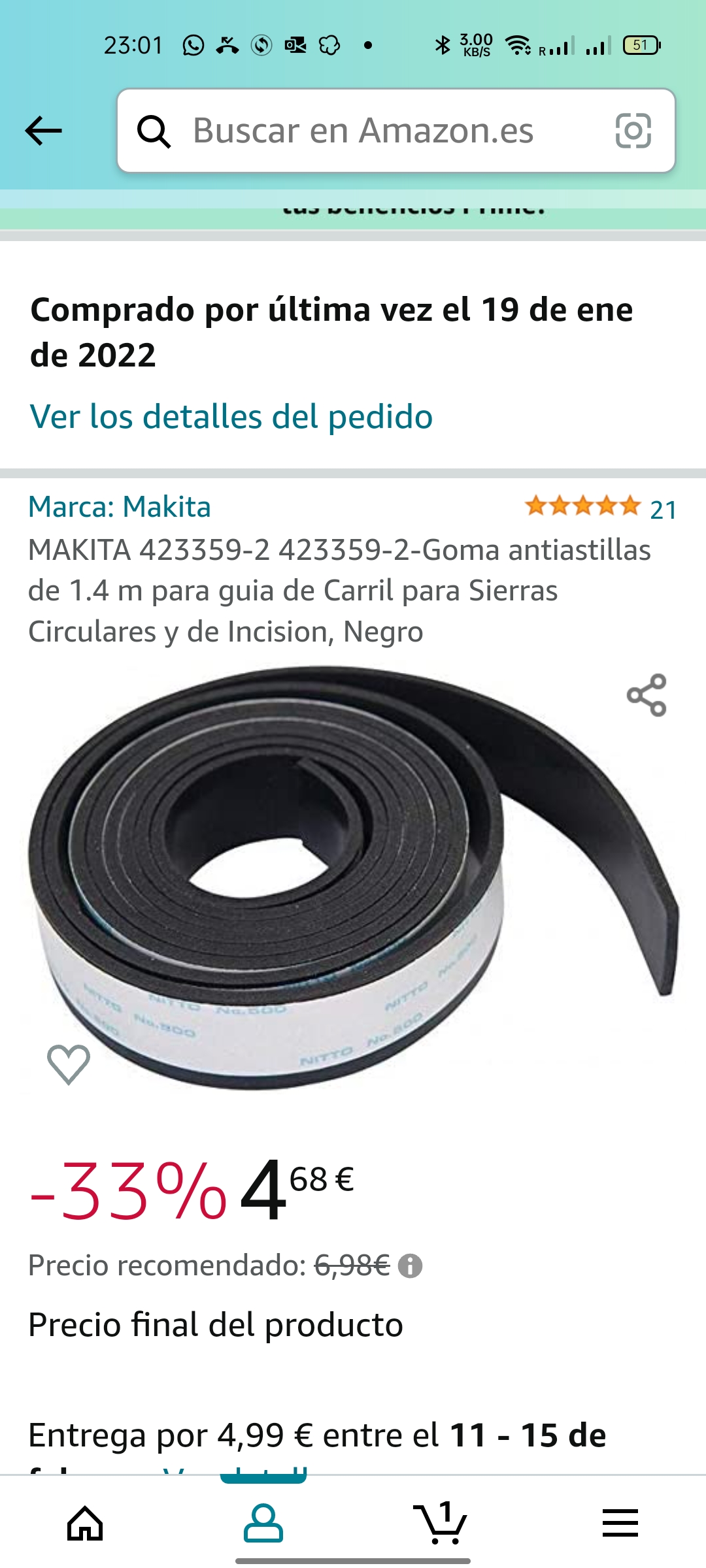

de todas formas, lo mejor que le puedes hacer a esas guías es arrancarle la goma de Parkside y meterle una goma Makita… y de repente la guía ya no resbala…
https://amzn.to/3t9fdCu
