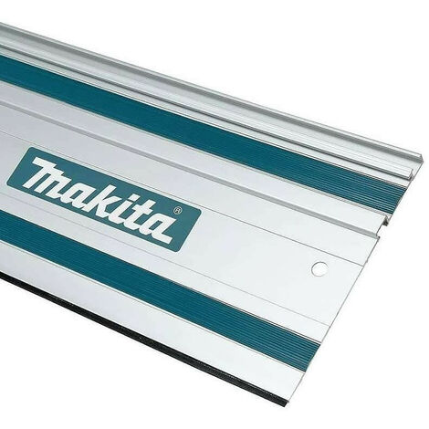

¿Alguno que tenga la sierra y guías de parkside, que sargentos utilizáis para sujetar la guía? Es que sin sargentos me parece que baila bastante. Estoy por pillarme unos de eso para ranuras en t pero no estoy seguro de que vayan a valer…
Yo uso los sargentos de guía de Makita con las guías Parkside, así que es compatible con todos…
https://amzn.to/3thrKno
de todas formas, lo mejor que le puedes hacer a esas guías es arrancarle la goma de Parkside y meterle una goma Makita… y de repente la guía ya no resbala…
https://amzn.to/3t9fdCu
Compara con la medida de las ranuras de las Makita.
Sus sargentos no son muy caros.
Si hay una pequeña diferencia, lo puedes areglar con una lima.
No tiene que ser muy muy ajustado como los otros accesorios, solo deslizar bien y ser suficciente ancho para sujetar las solapas.
Pero me sorprende que “baile”, aparte para piezas estrechas o situaciones raras suelen tener muy buen agarre.
Bueno, no conozco las parkside, pero pensaba que las vandasantideslizantes eran todas iguales: un Foam tipo Eva,sin complicaciones.
Ah, las veces que los usé, uno solo era suficiente.

El foam de parkside es una mierda y patinan. Yo arranqué sólo el que va en el corte y le metí uno de recambio de makita y la diferencia es abismal. Los sargentos de makita van bien, hasta tienen algo de juego, con lo que impecables. El único problema con las guías de parkside es que no es idéntica en la ranura superior lateral, así que algunas cosas como las de agarre en ángulo… no van bien sin hacer apaños.
