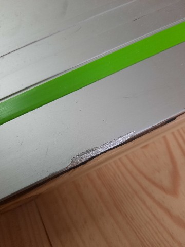

Yo llevo utilizando las guias de Festool durante bastantes años y las utilizo casi a diario, el juego mas viejo lo llevo en mis salidas del taller sin funda ni caja y tan solo he tenido que repegar los extremos de las antideslizantes en alguna ocasion, la goma de referencia de corte ya es otra historia y como tengo varias sierras con discos diferentes tengo una pequeña variacion, pro tampoco lo he cambiado nunca… asi que para mi las de Festool el posible gasto de reemplazar estas gomas es irisorio, he comprado unas guias Makita y Tectool que estaban muy bin de precio pero no puedo opinar de la duracion de las gomas.
Pensaba que la línea de esa goma cortada era la marca para hacer el corte. Si como decís se desgasta, no será tan fiable como pensaba.

También tengo la goma antiastilla de festool,la cambié hace dos anos y empieza a estar mordida,si corresponde con la marca, fastidia…

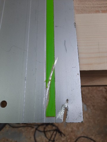

Esta es la de 1400 de batalla con algun susto por querer cortar en mala postura…y tener algun contragolpe…pero aveces no hay sitio y hay que hacer de equilibrista…
Las gomas solo se han despegado en los extremos y la antideslizante esta bien pegada .
