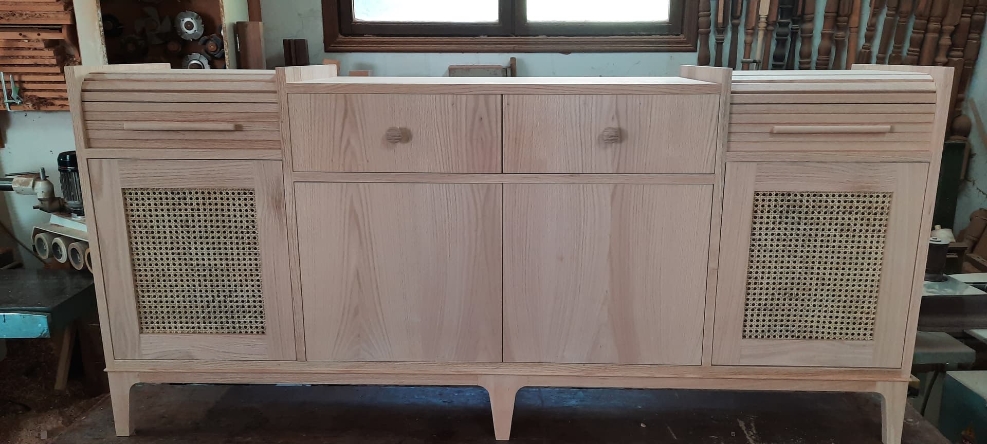

Un hilo súper interesante! Yo uso mucho fenólico de abedul, siempre para interiores, me gusta mucho el acabado que tiene y al ser láminas finas la verdad es que comba muy poco. También uso de chopo para partes internas (cajones, o piezas que casi no se ven) para evitar peso. Lo uso para muebles de furgonetas camper. Ahora mismo estoy haciendo frentes de cajones en abedul de 16, pesa bastante pero queda muy bien.

Es un tablerazo el que fabricas!

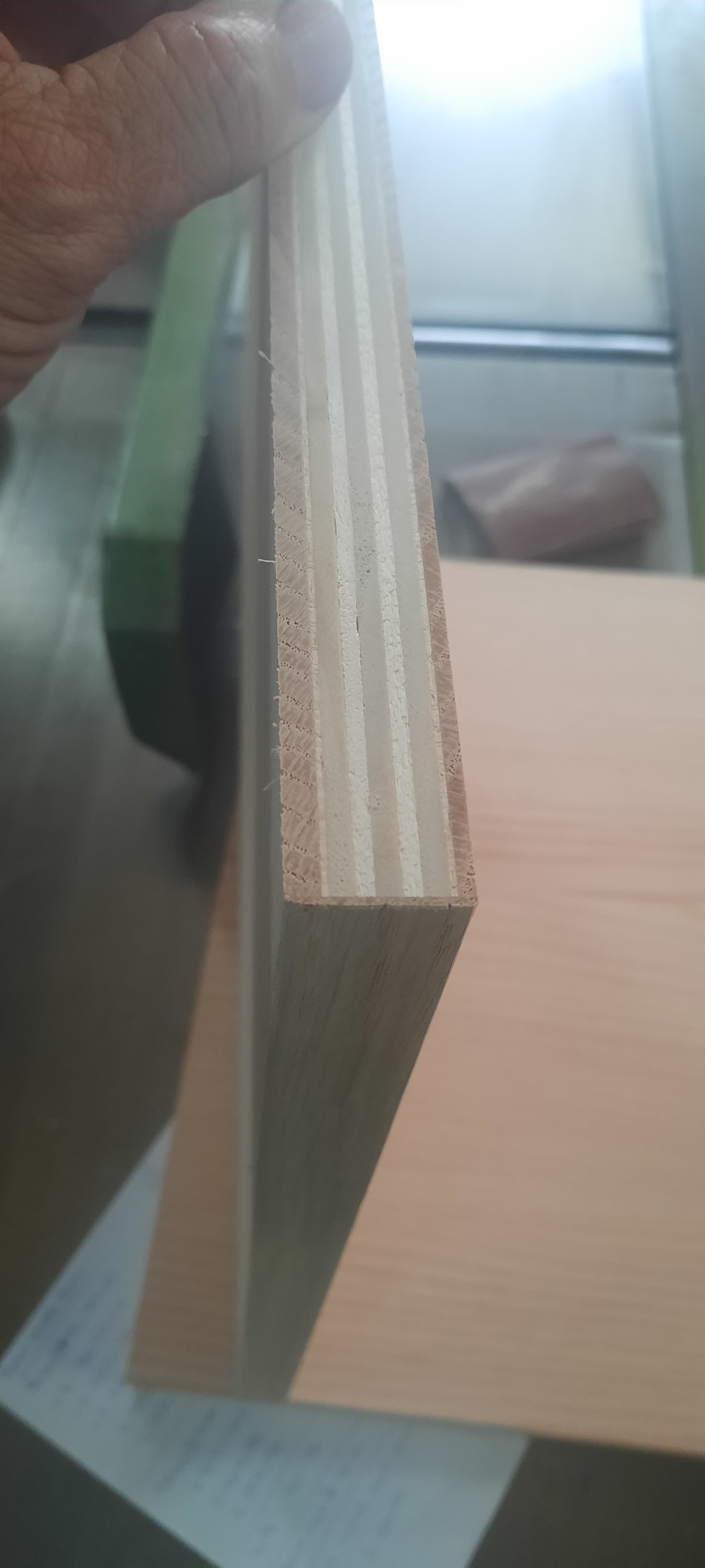

Por lo que veo en la foto parece que el contrachapado que utilizas es de chopo con caras de okume. Para ese trabajo que muestras, si quieres ir más rápido, no se si también más barato, podrías comprar el mismo tablero que usas de chopo, pero en vez de caras de okume de roble blanco. El grueso más habitual es de 18-18,5mm, solo tendrías que cantearlo y darle acabado. También se vende ya barnizado, transparente brillo 30 para ser más exactos!
Para el mundo caravana se ha utilizado históricamente el contrachapado de chopo por su bajo peso. Generalmente se recubre con papel decorativo, aunque últimamente para el mundo camper se usa mucho HPL. El tablero de abedul no se suele usar porque tiene una densidad de 670kg/m3 frente a los 450 del chopo.
Si te gusta el aspecto del abedul hay tablero ligero con caras de abedul, o de maple ( que no es sencillo de diferenciar en función del origen de las chapas) que hacen un gran trabajo. En lo personal me gusta más el maple que el abedul, el segundo es más amarillento y el maple algo más rosa y con algo más de contraste.

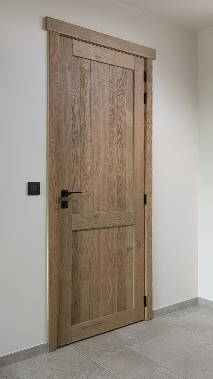

Hay un caso que a mi me da mucha guerra y es cuando hago puertas con fresado simulando tablas, de este estilo
Preparo tablero contrachapado y las lamelas con el bisel y las junto y las meto a prensa pero se me sale algo de cola entre las lamelas y queda en el bisel y se seca y ya no hay manera de limpiarla. Imagino que con una cosedora cosiendo las lamelas por detras a lo mejor no se saldria la cola… no se…

se me ocurre que podrias poner una tira de cinta de carrocero o de otro tipo por dentro,encima de la junta mejor si es oscura o lo mas similar a la madera.
Lo pense, pero quedara una pequeña zona sin encolado si pego por dentro y eso me da miedo. Es un problema que llevo dando vueltas y tengo sin resolver. Lo mas sencillo es hacer el tablero y fresar las lineas despues pero no coinciden las lineas con las lamas y tampoco lo veo bien. No se si una cosedora de chapa solucionaria el tema

Las cosedoras que conozco no te sellarian la junta con lo que la cola tambien podria salir por ella.
me tiendo una cinta que tan solo coja 5 mm a cada lado de la junta no creo que comprometa el pegado de las lamas, lo unico que me preocuparia seria que con los posibles movimientos de la madera una cinta de un color que constraste mucho con la madera podria llegar a verse.
