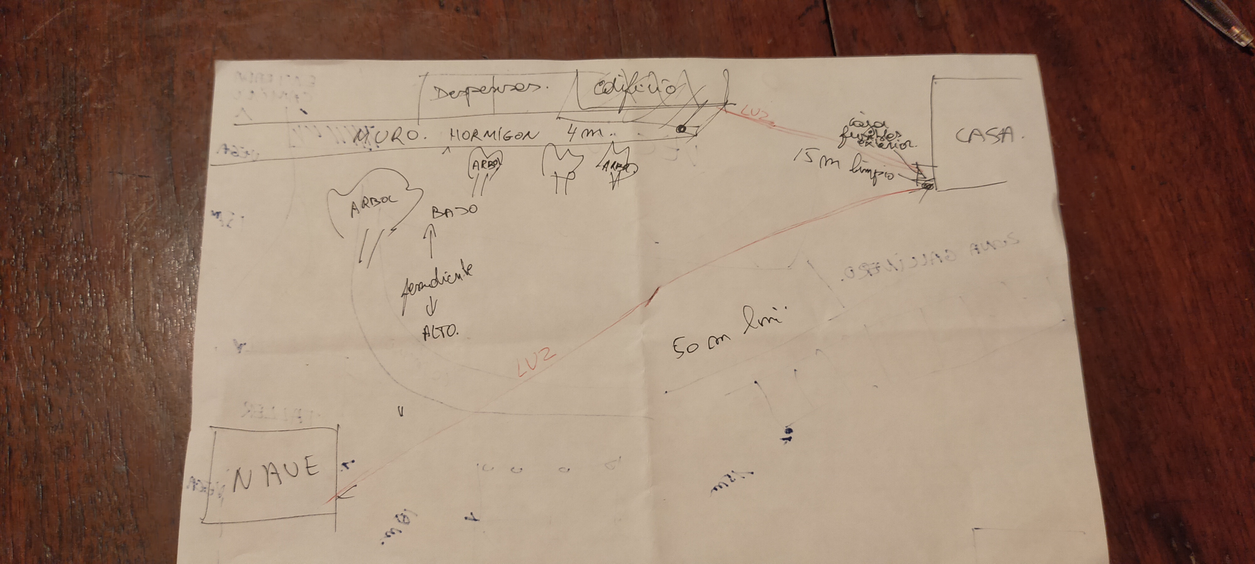

La nave a 50m, y las despensasen fila desde 15 a 30 m ,no.
Llega una alimentación de luz, el agua y tapé las zanjas van mas de 20 anos.
Hormigon, camino asfaltado, muros…

50 a vista de pajaro desde la casa, y otra a 15, 20, que estaría en el “camino” de los 50, pero de lado,y no a la misma altura,vivo en la montaña y allí hay 30 % de pendiente. Y muro de contención,árboles…

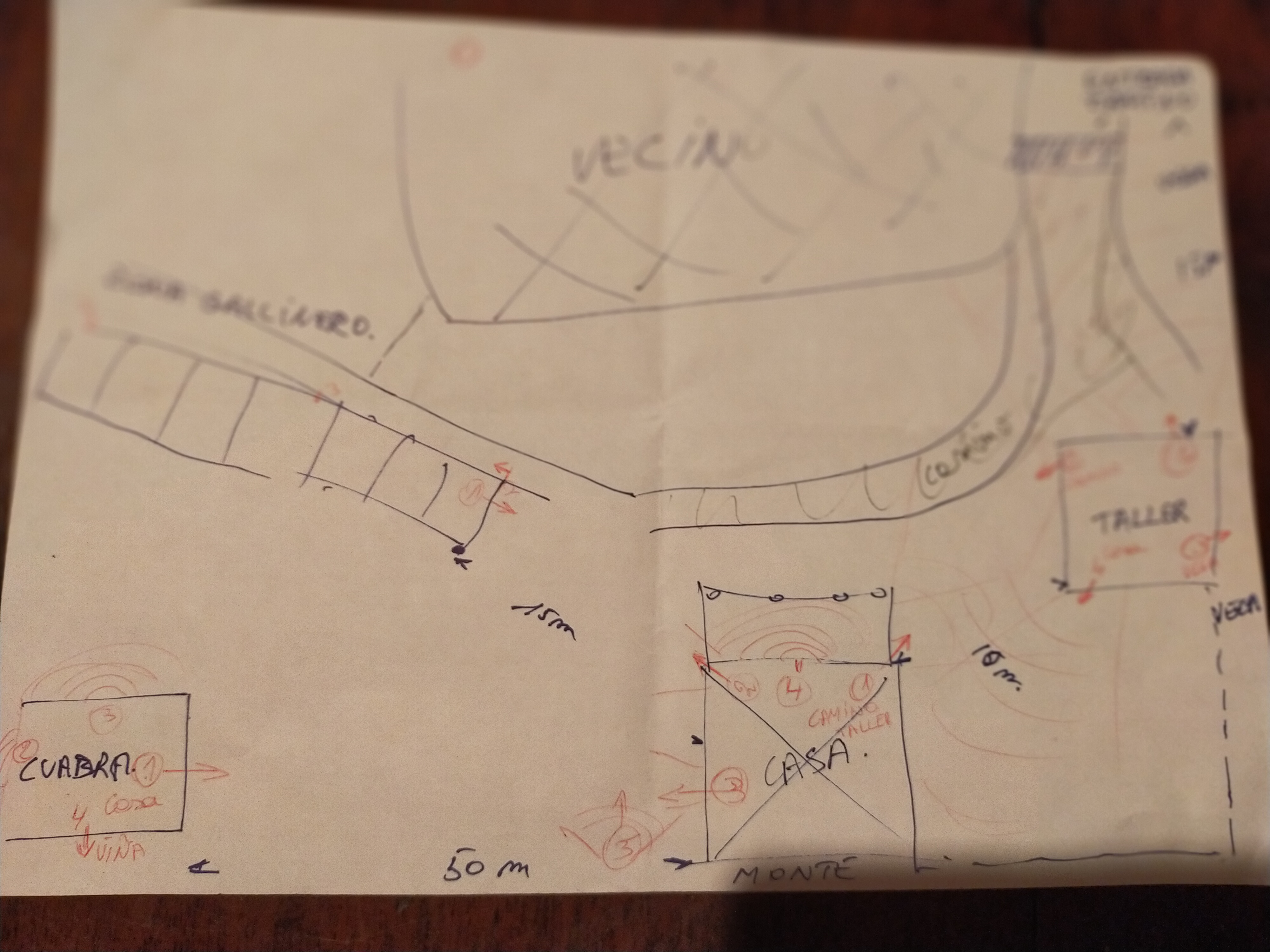

  1. en cada sitio, puedo cablear hasta el “emisor” .
    En “despensa” estoy mas cerca, en Nave , si hay 50 m a vista de pájaro, haymas de 80 de cable por el recorrido.
  2. en cada sitio habra un minimo de 4 camaras, y en “nave” habra una para mirar hacia el monte, para temas de jabalis,corzos, melandro, mostiandiella…
En total 16.
Y quiero quedar con opcion de añadir unas con el tiempo.

Puedo cablear la cuadra, o nave.
Hasta alli no justamente.
Pues los hay ya, o casi son 50m a vuelo de pajaro, pero los rodeos de la zanja, el subir y bajar a las cajas…

Lo que sí puedo hacer, como mencione antes, desde la caja exterior, es sacar dos cables en paralelo a lasalida del automatico donde va el cable enterado,asi iría directo,sin desviación.
Pero todavía no sé como seria la mejor conecion.
