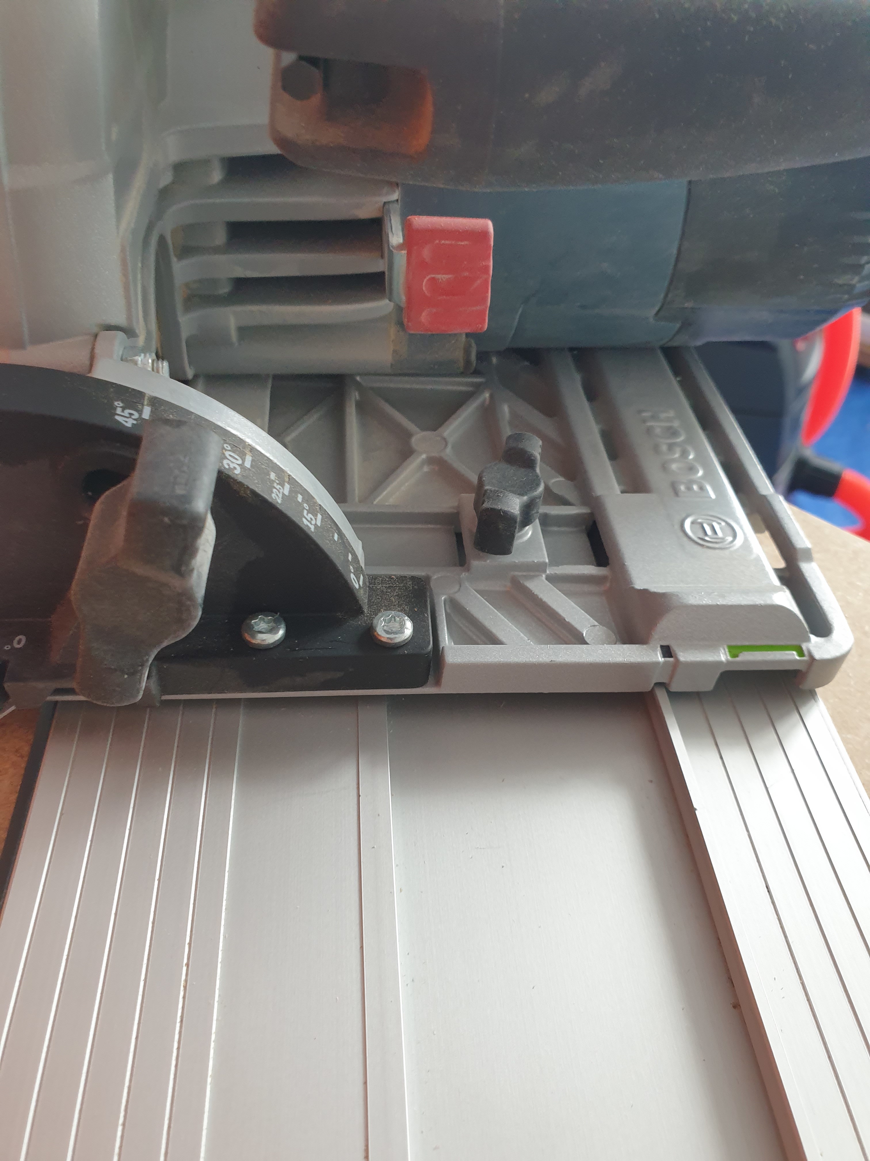

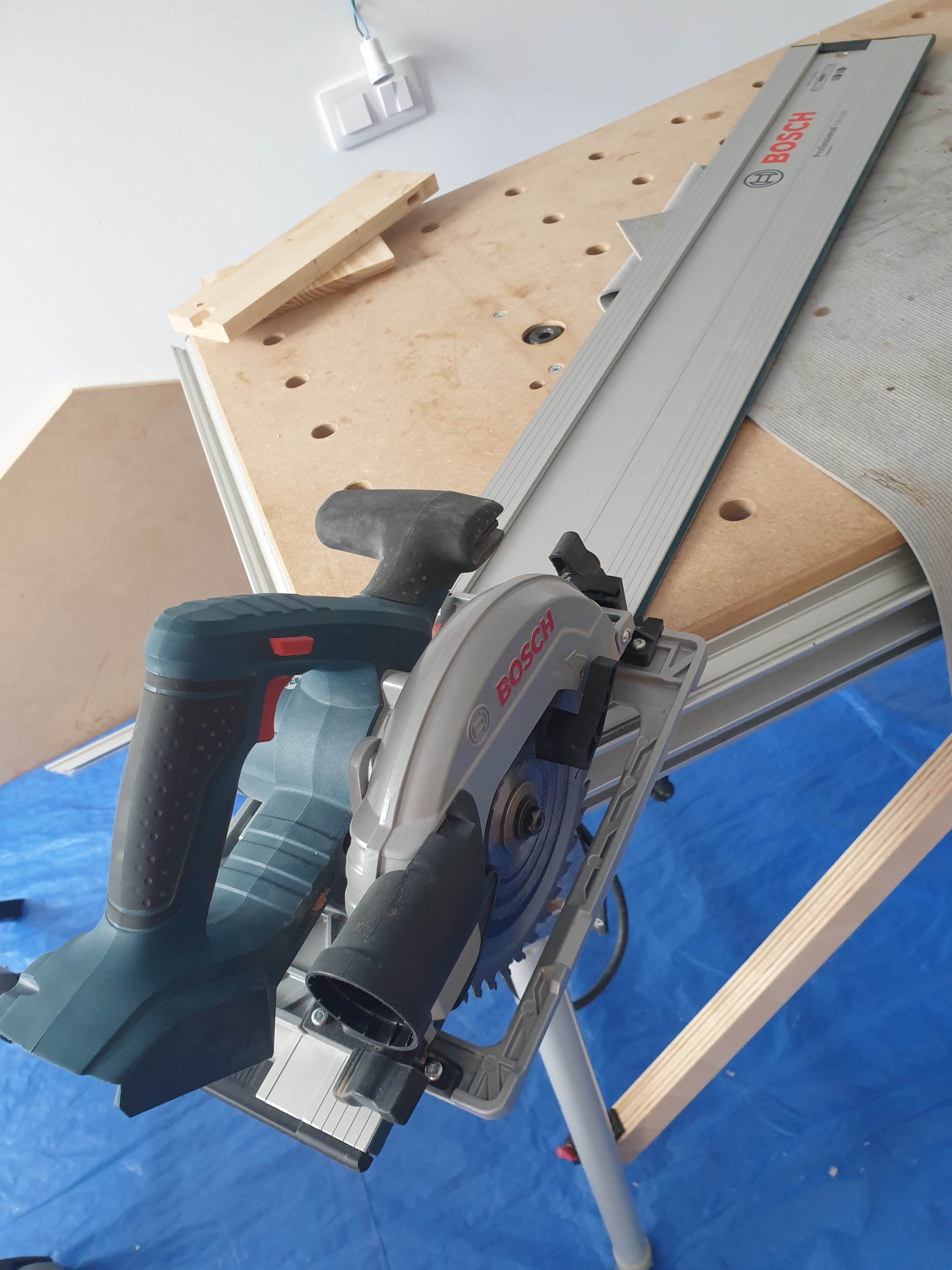

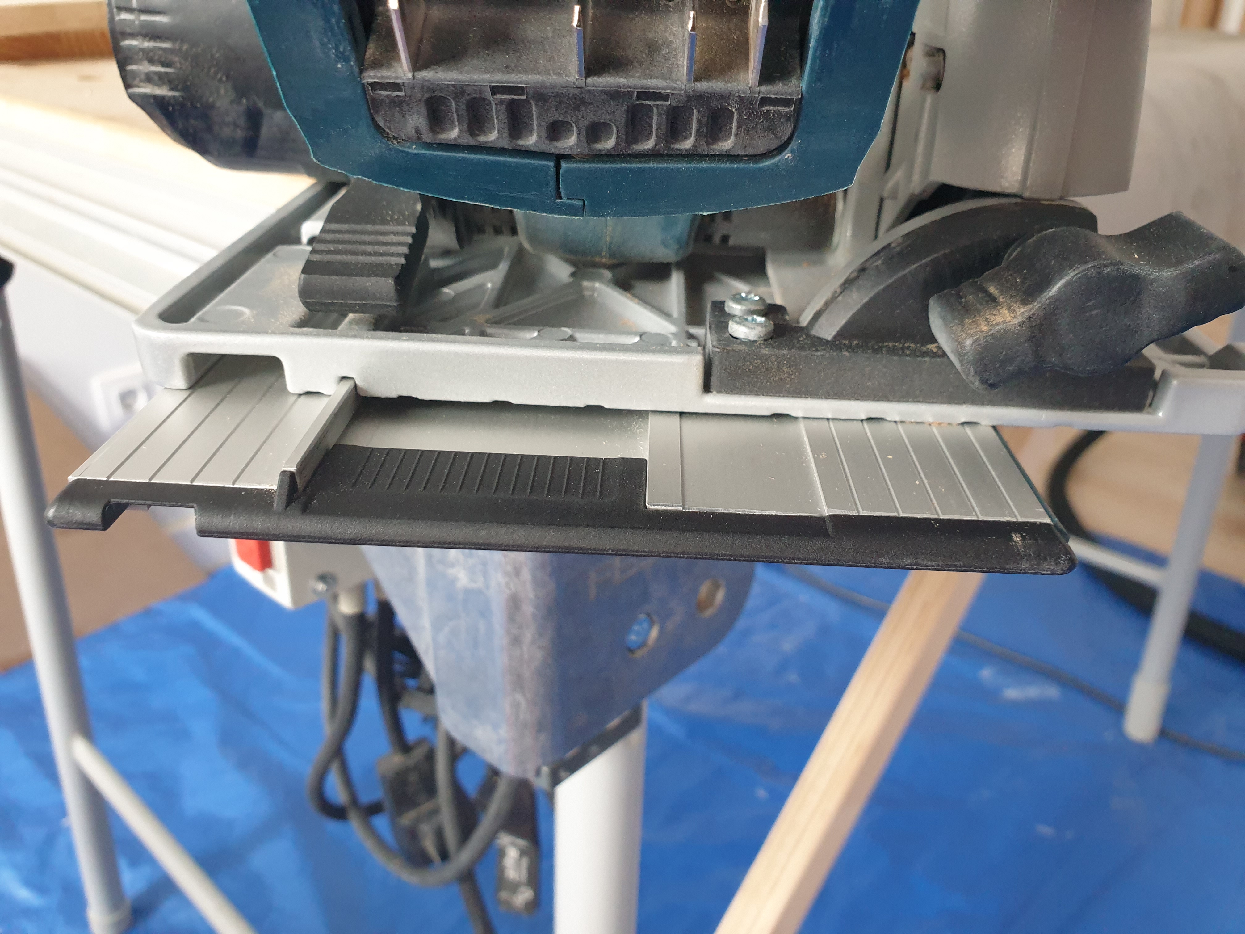

Si quieres cortes rectos es mejor lo que dices, una sierra de disco con raíles guía. No hace falta que sea de incisión, son más caras y sólo lo necesitas si quieres empezar el corte en un punto intermedio de la tabla. Por poco más de 100€ tienes sierras válidas de marcas buenas, no hace falta gastarse una pasta.
Algunas sierras vienen ya con la base preparada para usar un raíl y otras necesitan un adaptador, como puedes ver aquí por ejemplo:
Como solemos comentar cuando sale este tema de la sierra de disco, ojo que el disco en sí es tan importante como la máquina, y a largo plazo va a ser en lo que gastes más dinero :wink:
